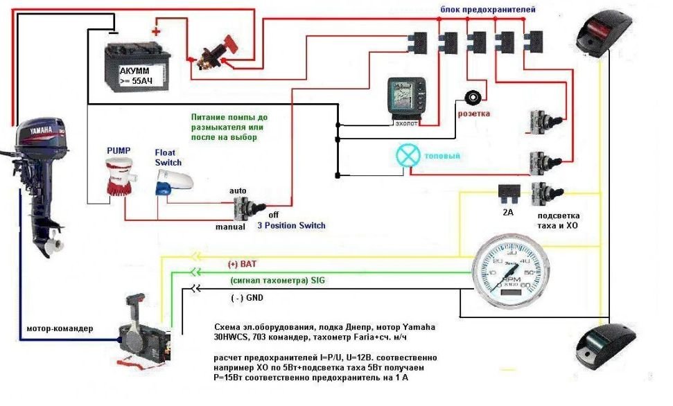

Вопрос: надо ли массу мотора и АКБ насильно соединять с корпусом?
Вот для чего это тебе нужно, для чего массу сажать на корпус? Тяни отдельный "минус" на потребители и на мотор и не замарачивайся.
А это точно что между мотором и струбциной нет контакта, прям точно?

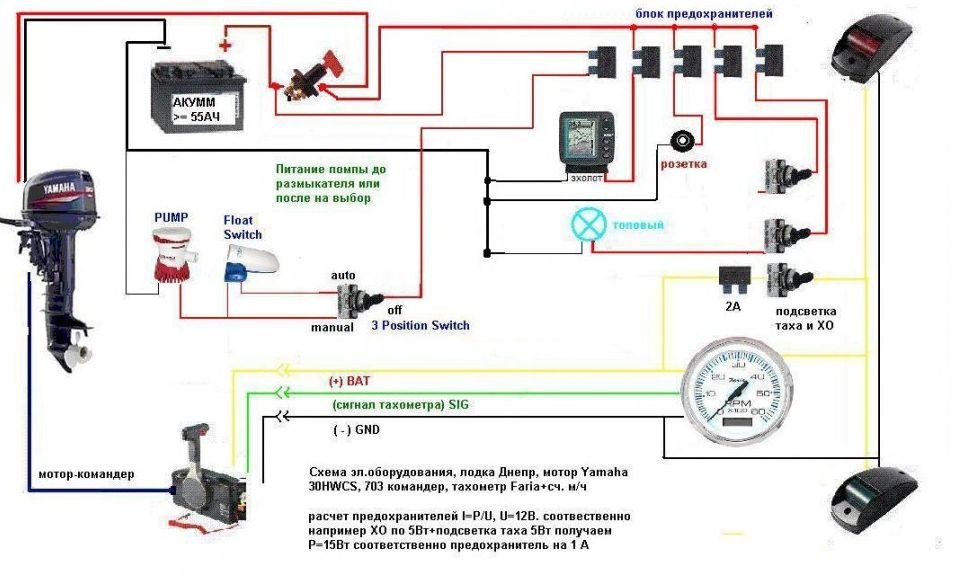

Возьми любую схему из инета и собирай всю паутину как на картинках. Вот пример.

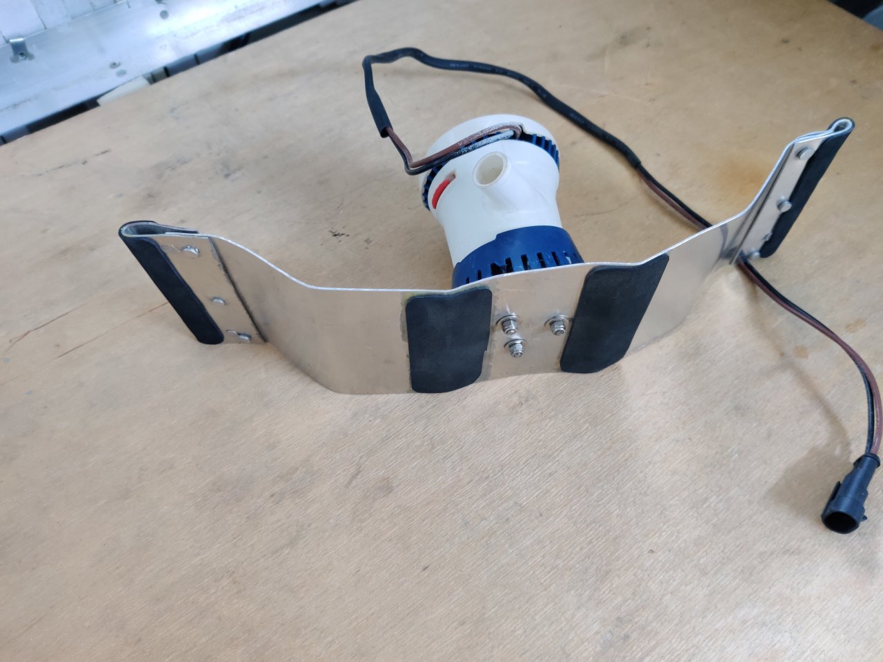

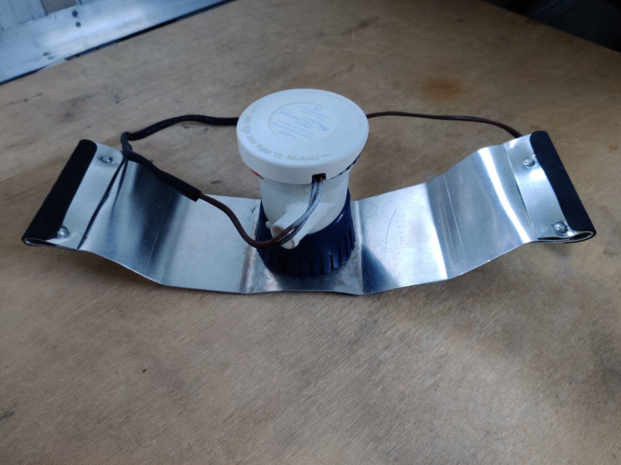

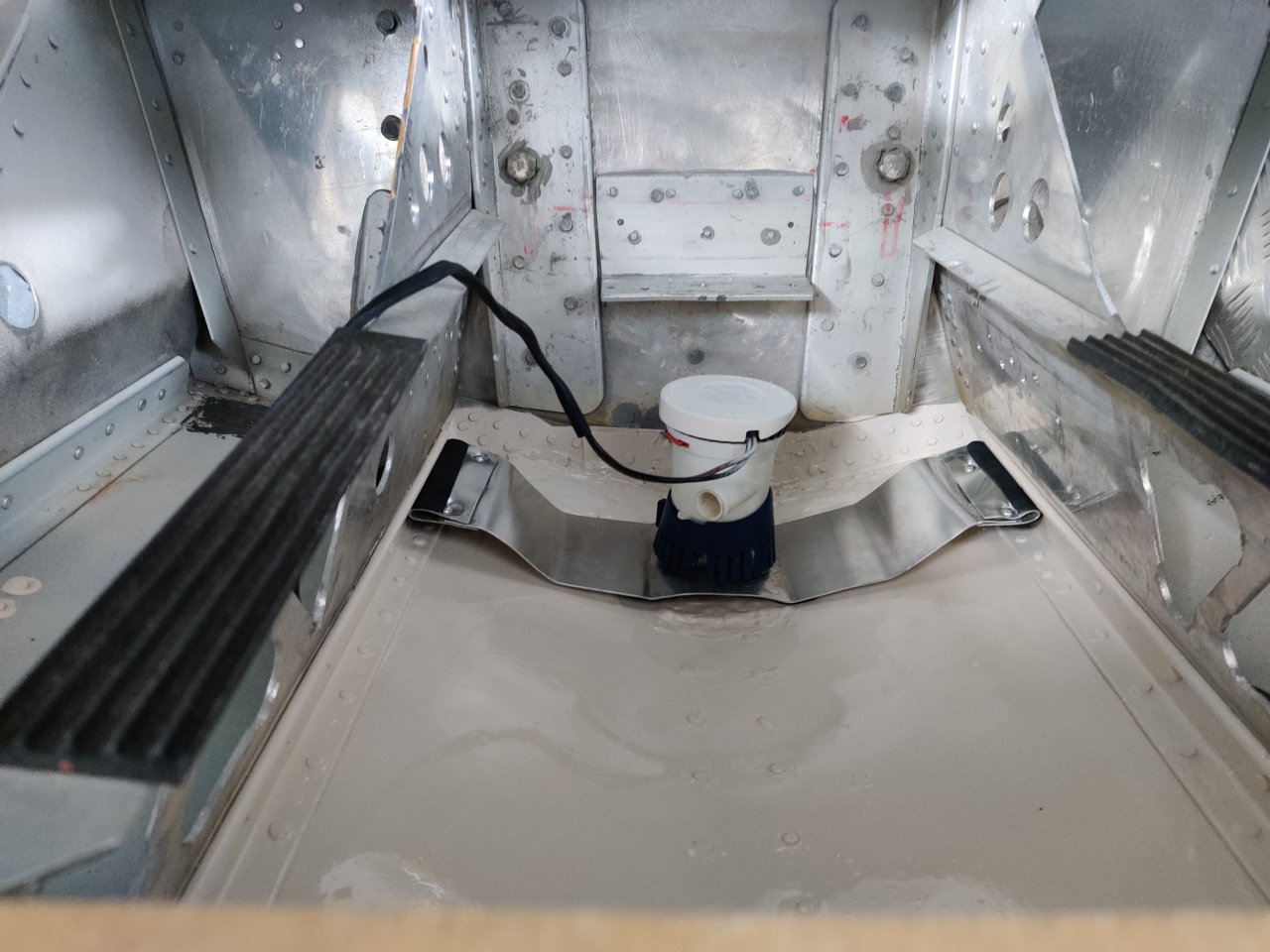

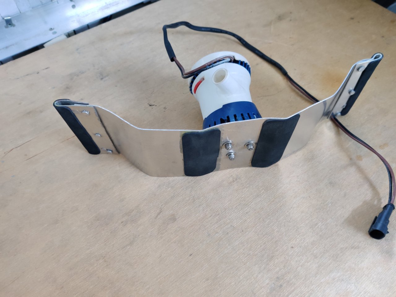

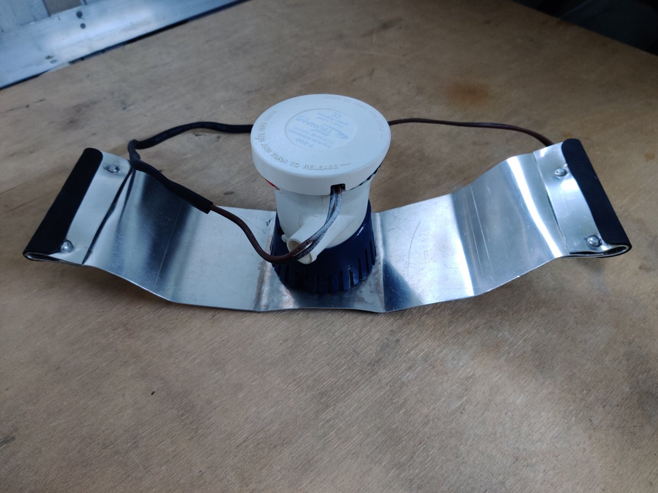

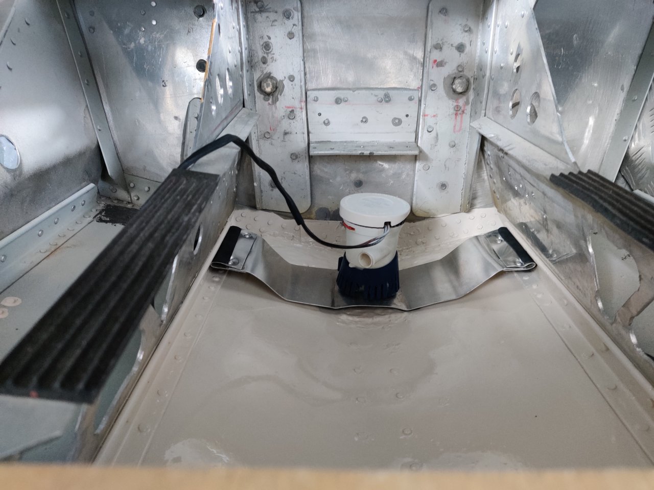

Про крепление помпы ты спрашивал? Вот нашел фото.

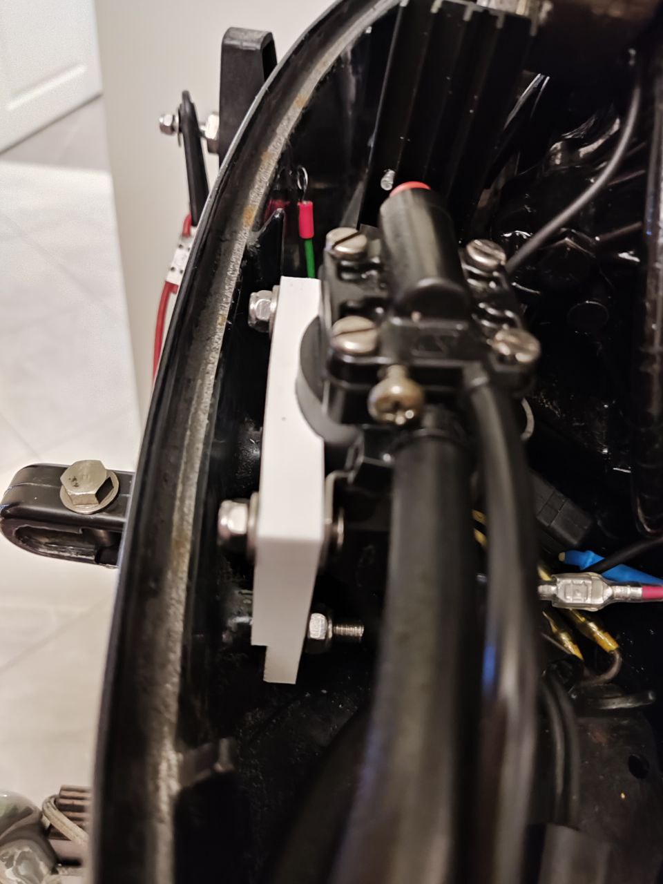

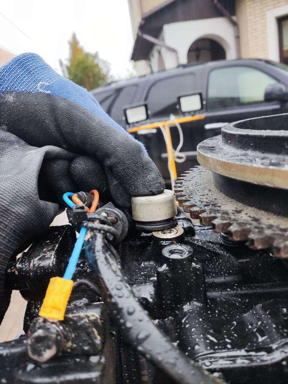

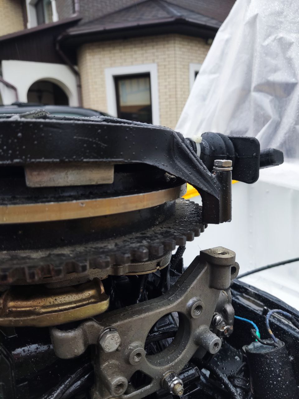

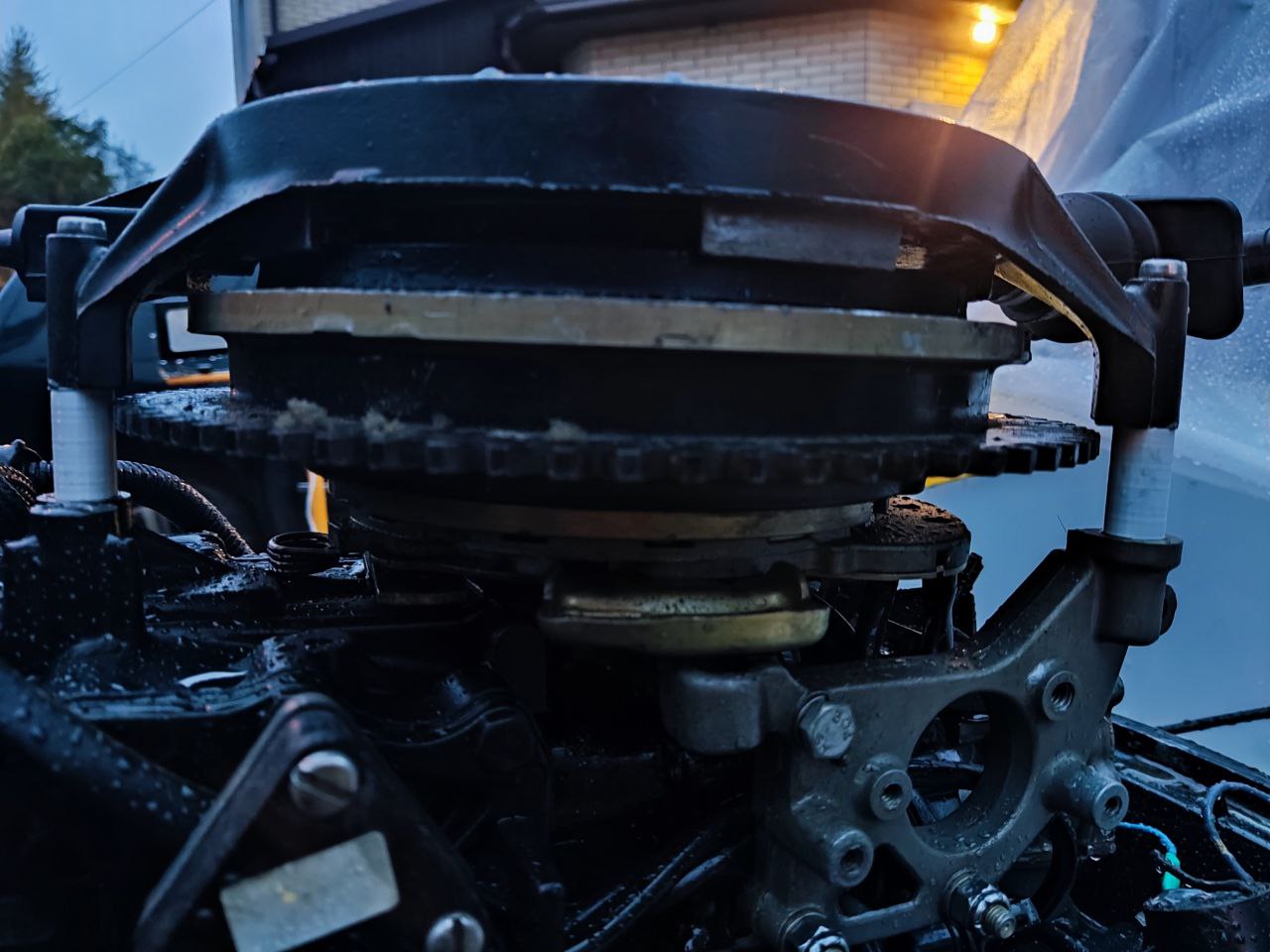

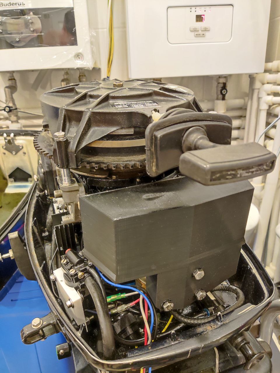

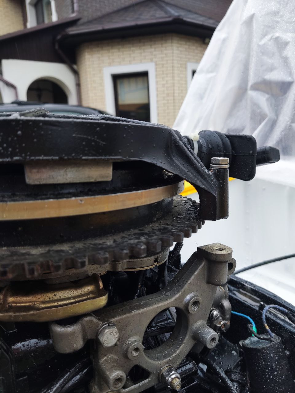

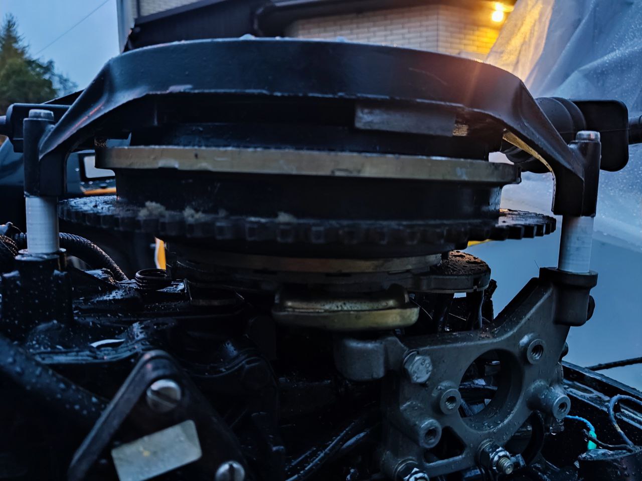

В общем раз тема превратилась в блог, чтоб не забыть и для истории, расскажу что было сделано и описано в том числе где-то в других темах.
Во первых раз я пытаюсь сделать комфортный круизер из несчастного прогресса, дергать шмыргалку как то не по-пацански. Поэтому был приобретен стартер-кит у @Aleksei 1415.
При этом учитывая что ток заряда от катушки генератора в моторе мягко говоря слабый (до 3-5А в отсечке), шмыргалку принято решение оставить на месте. Незадача в том что штатным креплениям шмыргалки (там такие сайлентблоки) мешали зубцы нового маховика.
Пришлось выкинуть эти сайленты, напечатать на 3д принетре временно для теста проставки и впоследствии найти на алиэкспрессе алюминиевые втулки и поставить шмыргалку на них.
254273254274254272
Как итог запускать можно со стартера и вручную, чему я несказанно рад.

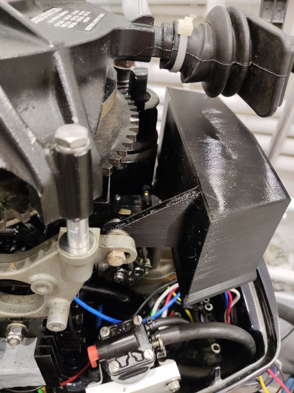

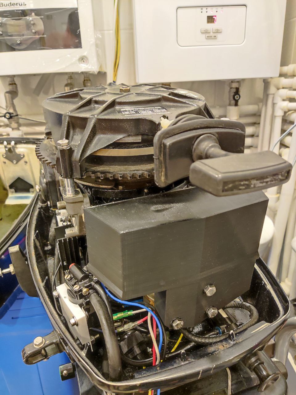

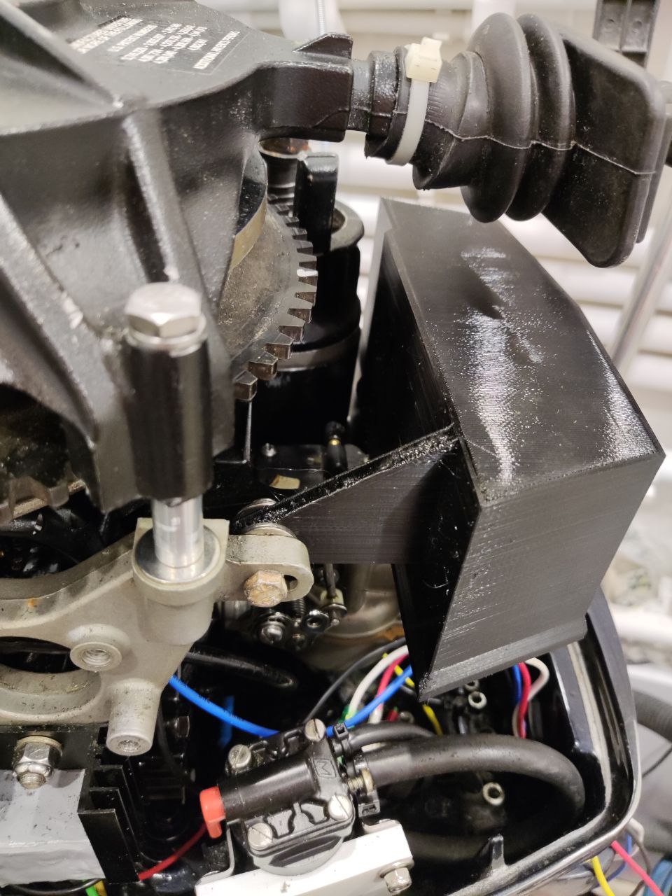

Во вторых поскольку у меня есть 3д принтер я решил а че бы не напечатать глушитель впуска. Изучив фотки изобразил что-то похожее и водрузил на место.
Эффект неизвестен, доложу отдельно.
Тут же можно увидеть итоговый вар крепления корзины ручного стартера.
254275254276

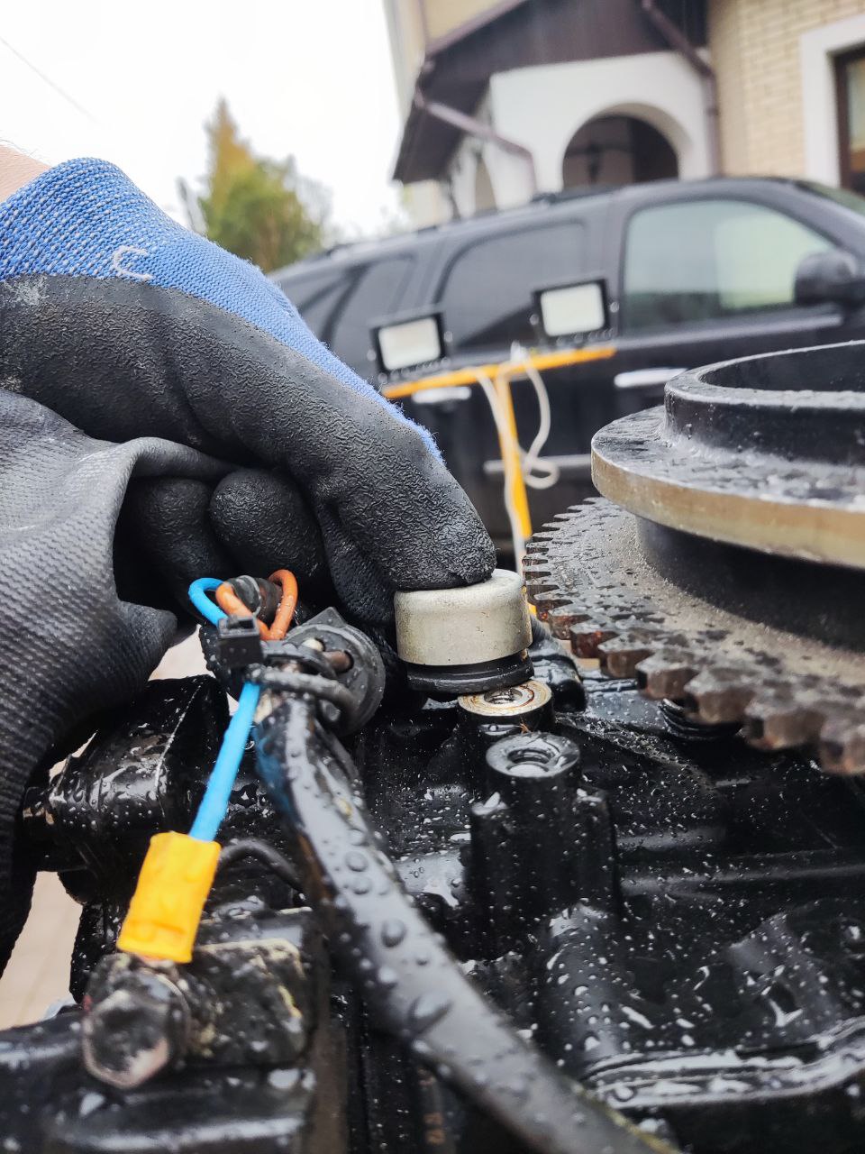

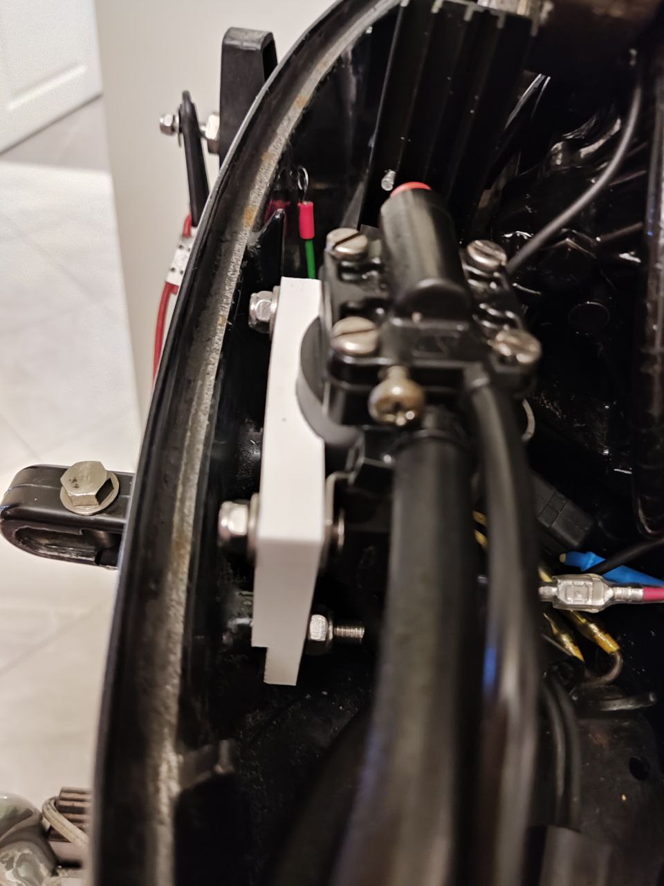

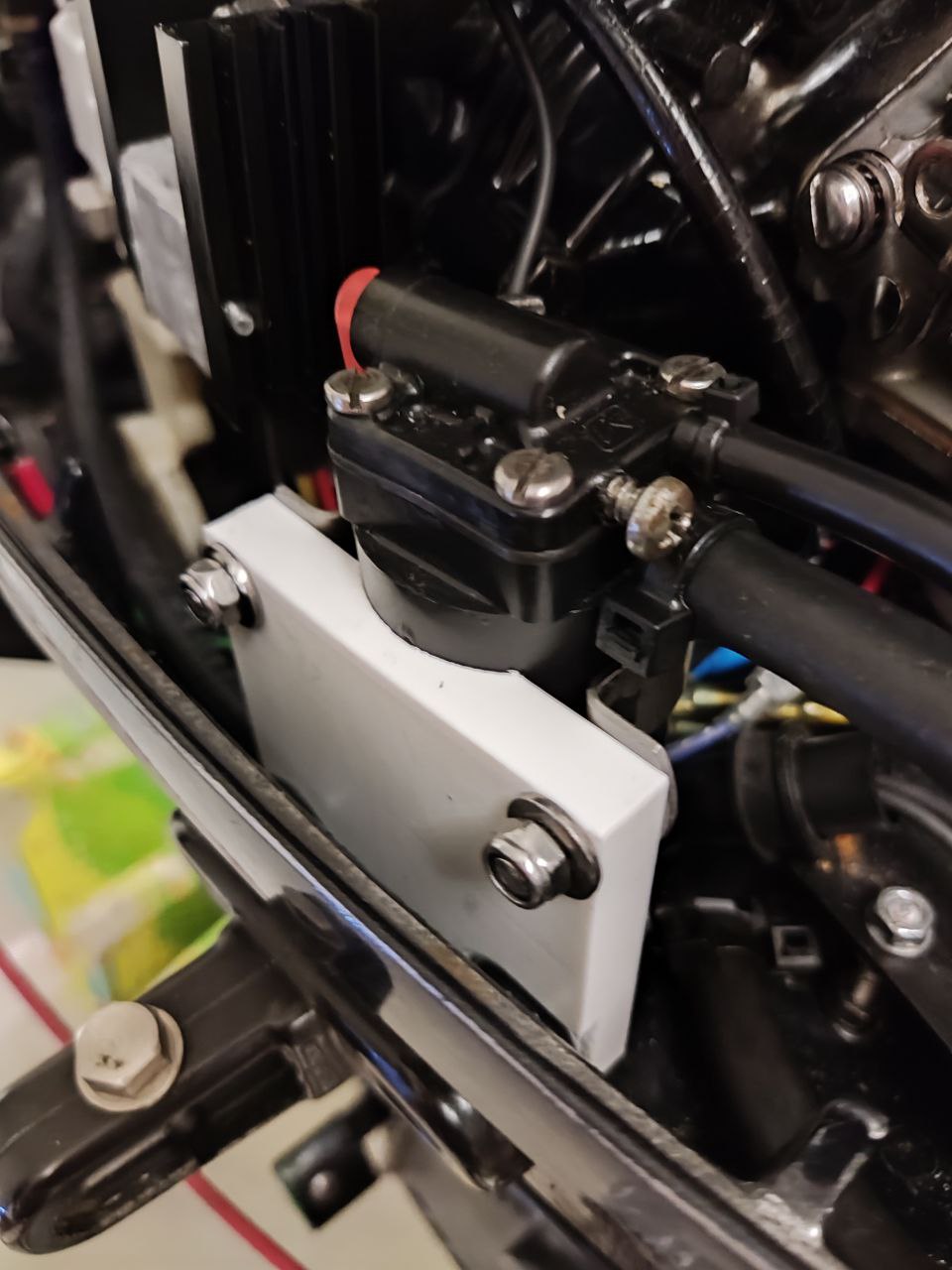

В третьих донор, с которого был снят стартер-кит немного отличался от моего, крепление для праймера пришлось тоже печатать на принтере.
254277254278
