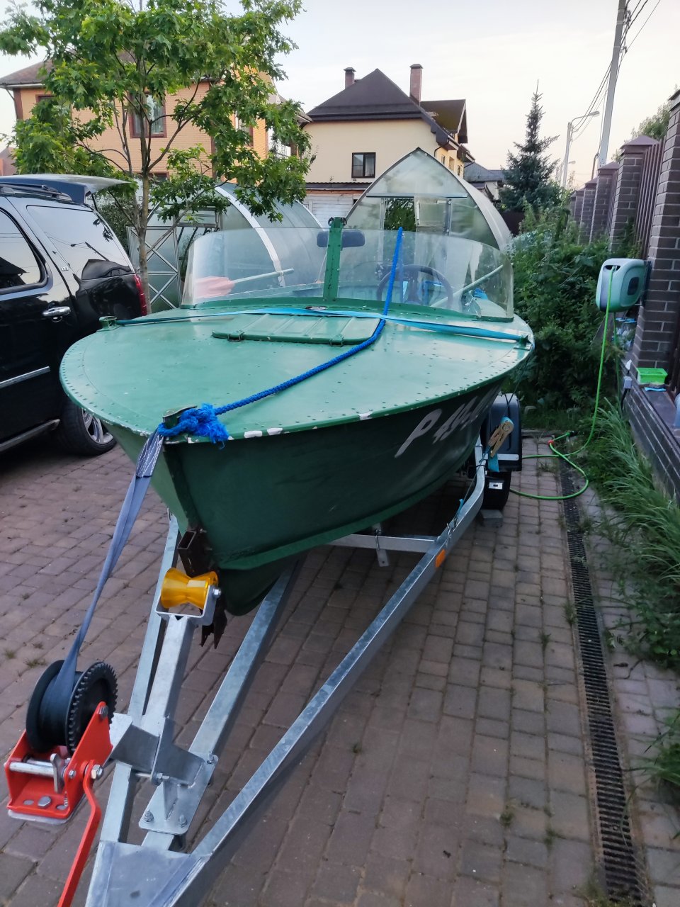

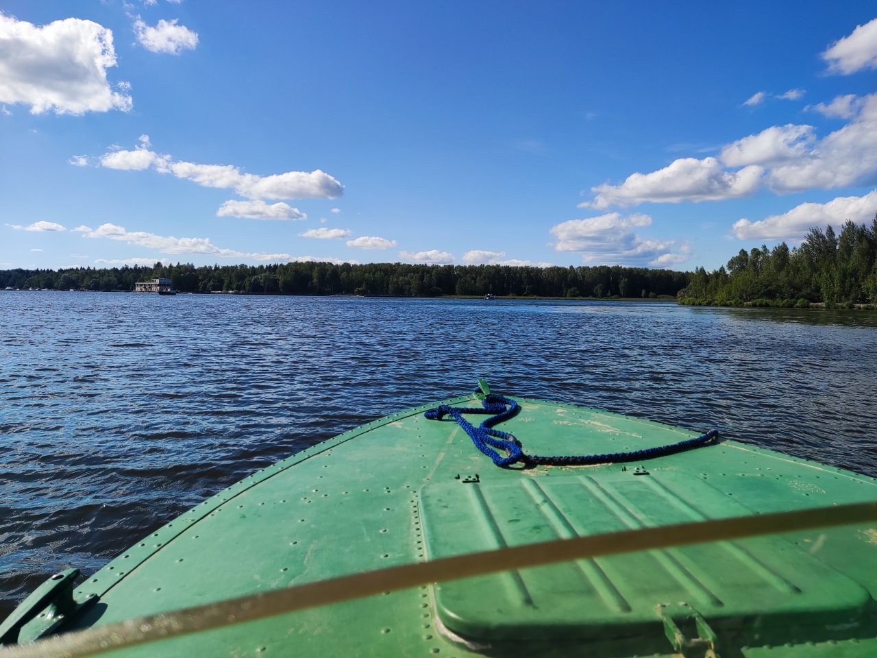

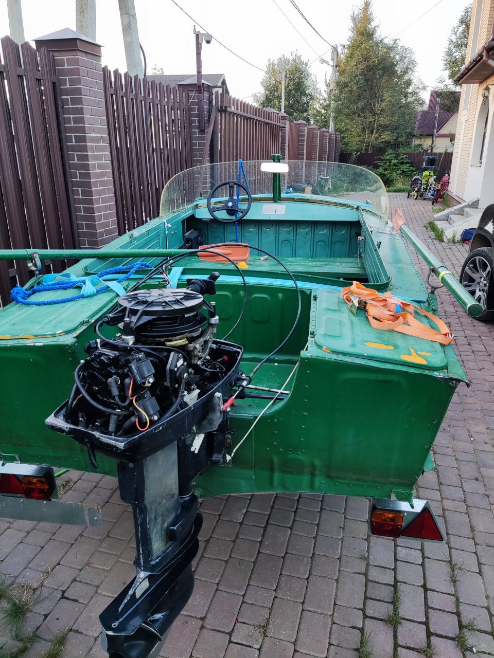

Всем привет. Решил открыть для себя водномоторный мир. Сдал на права и в тот же день поймал на Авито под Кимрами данный экземпляр.
Прогресс 2м 87 года с мотором evinrude 30 96 года.
Сегодня встал на учёт и сразу поехал кататься.

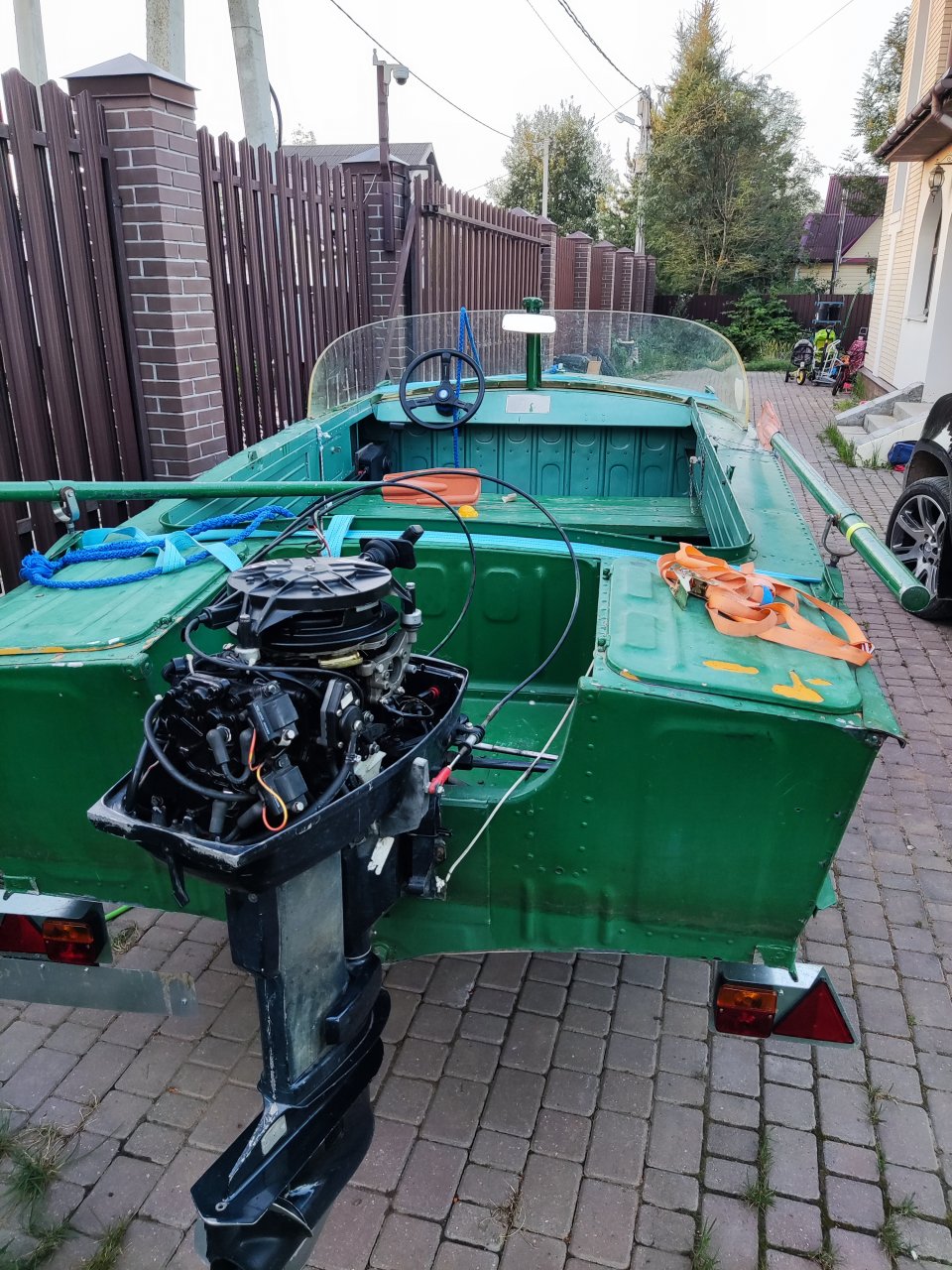

Лодка почти без колхоза (за исключением стекла), цвет и качество окраски вызывает вопросы, но с этим понятно что делать, сам кузов целый. Течей почти нет, сопливят углы рецесса и кормы.
Двигатель странный по комплектации, рулевое дистанционное, а запуск с веревки и чека на моторе.
Чеку перенес, а с стартером я так понял все не бюджетно.
Винт стоит 10.3х12, на нем разогнался до 35 (2 человека). Ещё есть винт 10х15, но его думаю пробовать смысла нет. Читал что под 30 силами прогресс едет 50, как добиться?
Извините за сумбур, ещё на эмоциях .

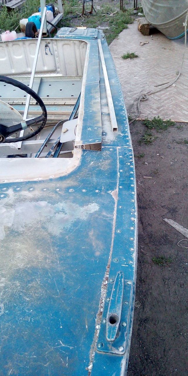

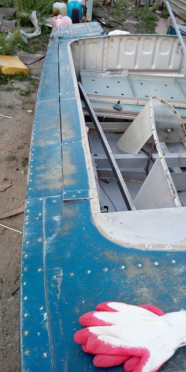

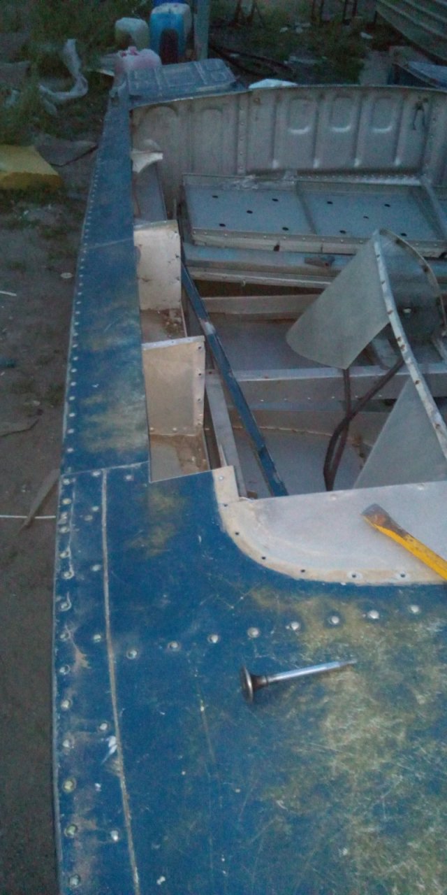

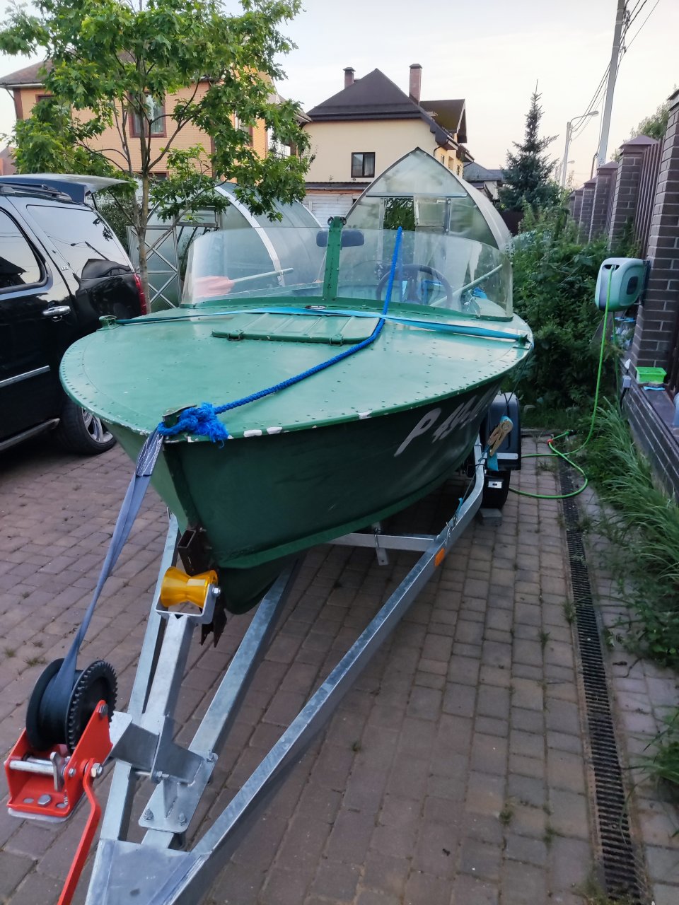

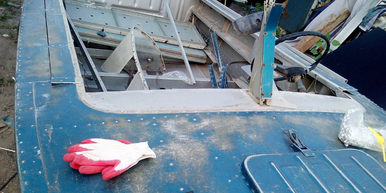

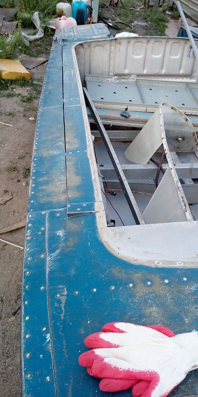

Судя по стеклу колхозник зажиточный был , точнее наверное фермер или по старому ,,КУЛАК ,,, плюсуется, форточку нужно добавить . Еще бы не мешало заколхозить транец и потопчины . Как раз начал консультировать поколхозить тоже Прог 2М , поделюсь фотками если хочеш .

Сказки. Под тридцаткой он пойдет 40, но и этого тебе не нужно. Ориентируйтесь на крейсерскую скорость 30-32. Чтобы ходить быстрее нужно кромсать корпус и вешать 4т 40-50 л/с. Прогресс - это утилитарный грузовик со всеми вытекающими отсюда.

Ну не знаю, очень широкое, приделано похабно + тент под него хрен подберешь. Хочу стекло поуже, чтоб было в ширину кокпита и с калиткой. Под тент.

Чего тут зажиточного? Стекло как стекло. Скорее, был человек со вкусом. Выглядит красиво.
Андрей и я о том же , что все гармонично , обычно термин ,, колхозить ,, используют когда вид или тех состояние в результате модернизации становится ужаснее заводского , и ни коем образом не связано с денежным вложением
Конечно хозяин барин , но вспомни анекдот ,, ......... , а нельзя ему ноги удлинить ? ,, .
