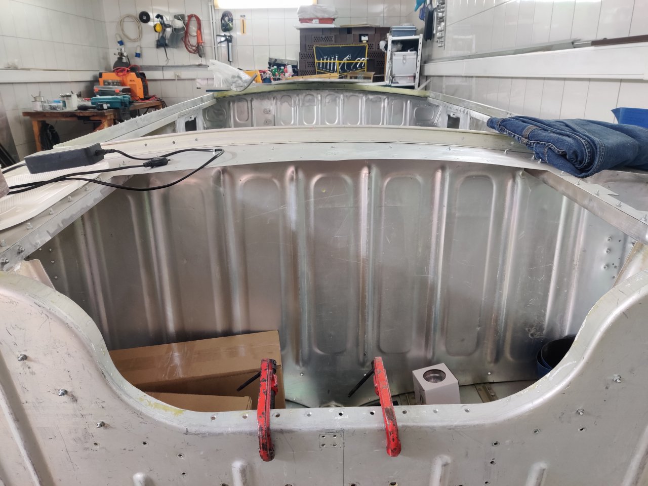

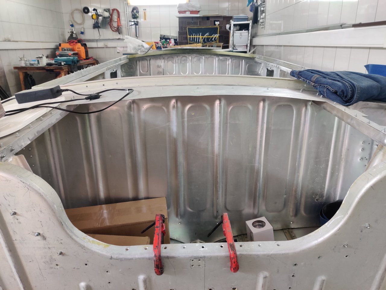

Про выгиб на палубе ты наверное не понял. Он заводской. Конструктора на заводе его в проект заложили.Не понимаю зачем его делать ровным. Из за него и стекла подгоняют , низ стекла. Опирание его на палубу,когда другие ставят, не родные. Да и потопчины слева и справа тоже имеют выгибы.....

Это ты ничего не понял! Ровным его не от большого ума мамкины инженеры юнингуют, или вырезают вообще. Это силовой элемент! Выгиб натягивает металл, он не гуляе с выгибом. Не учи меня чему не знаешь! Вот оно стоит пока на болтиках. Я это разбирал и собирал и в отличии от тебя знаю как это работает на практике. Без любого корпусного элемента лодка становится как сопля.

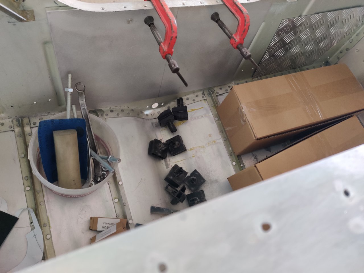

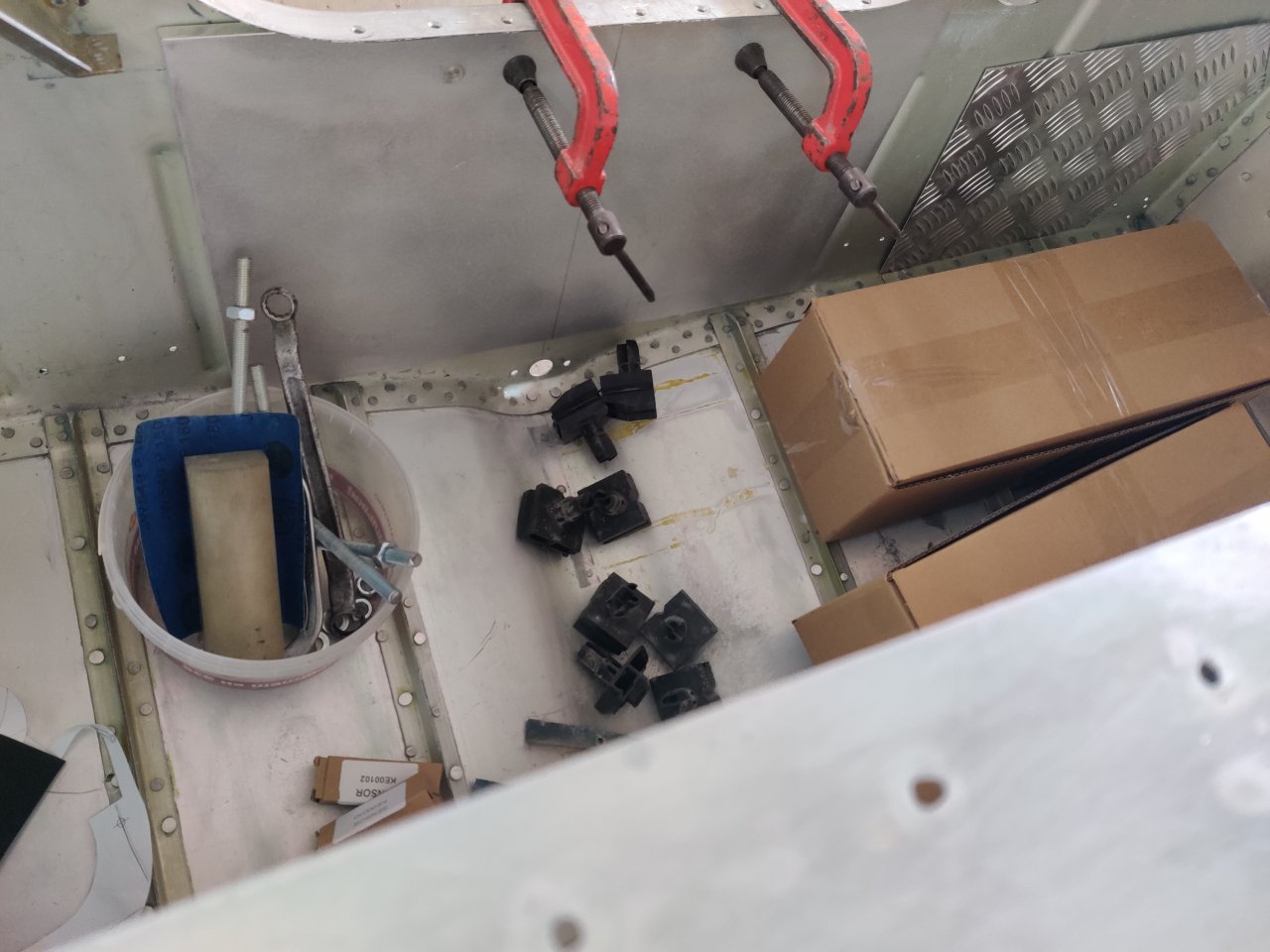

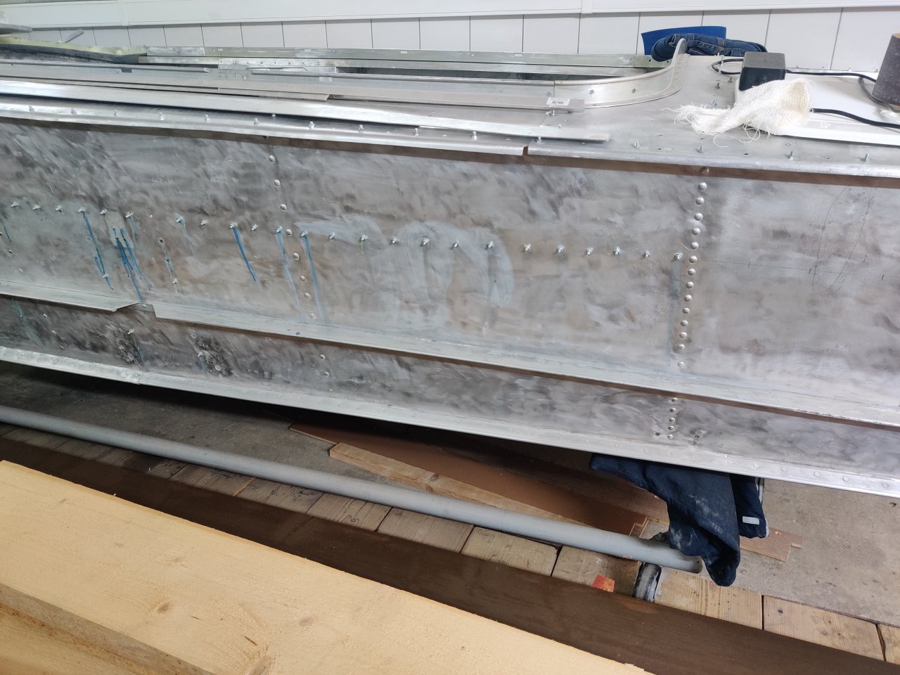

Вот тебе увеличенное в 2 с лишним раза количество заклёпок на борте - он как струна, металл успокоился.
Да, и у жены двоюродная сестра за канадцем. Он когда приезжал (дом ещё строили) облазил его от подвала и до конька и прихуел. У них из этого материала 4 дома можно было построить, но как у нуф-нуфа. Если помнишь, чем от отличался от домика наф-нафа.
После того, как транец будет собран, он и сотку выдержит. И заводской дурной конструктив ч повторять не собираюсь. Он изжил себя давно.
И корпуса у вас не едут, потому что они как сопля!
Ты восстанавливать нормально корпус? Я да.
