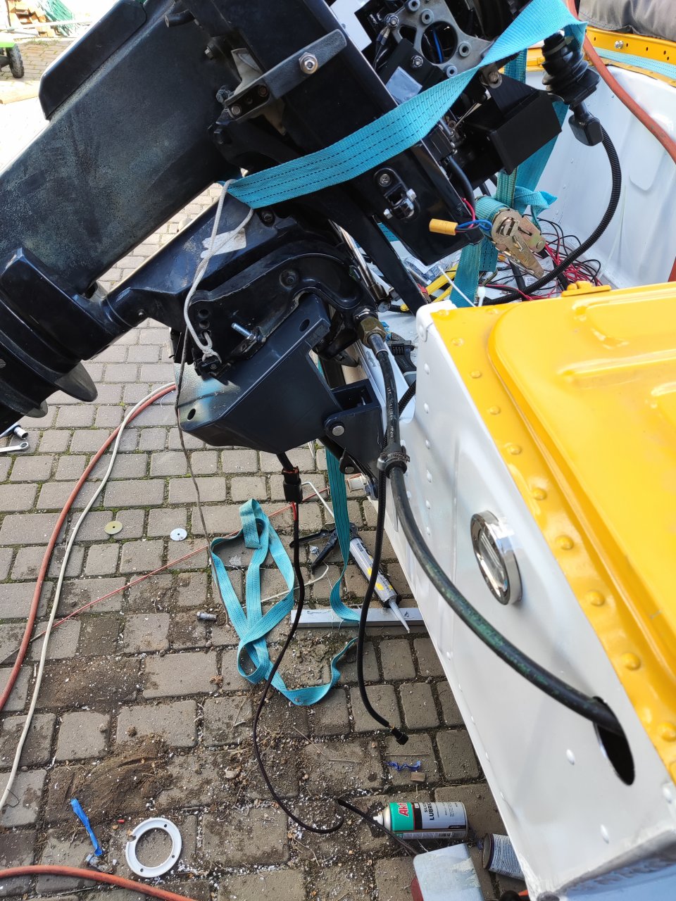

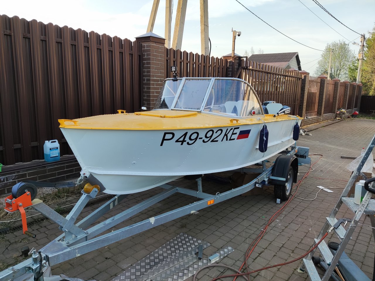

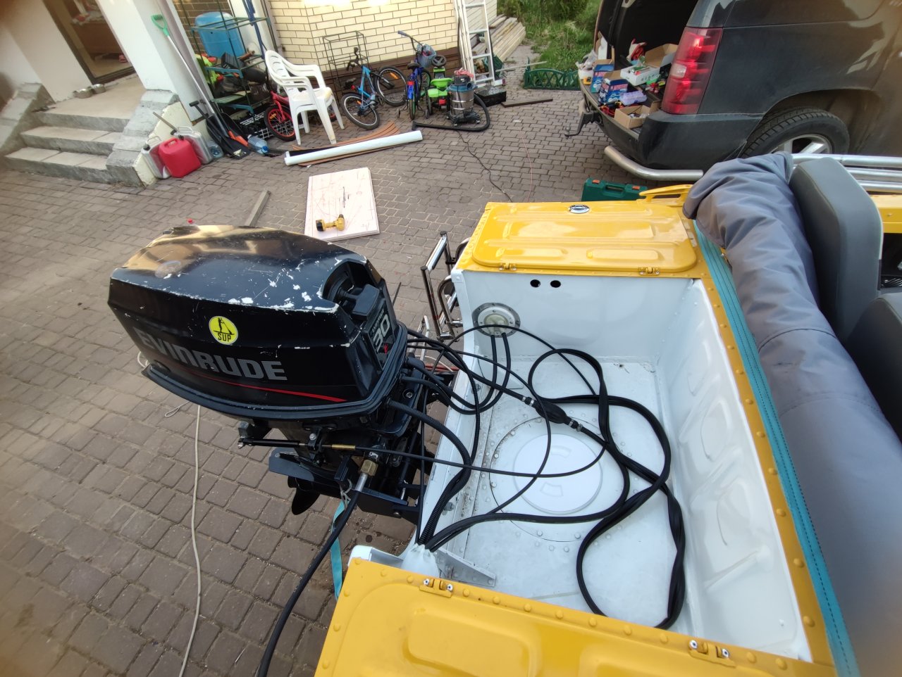

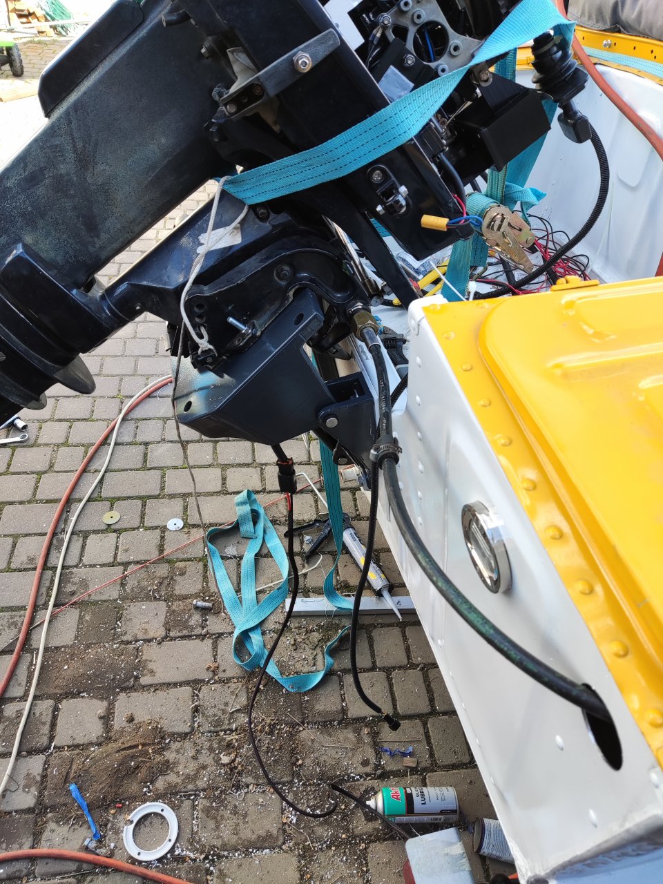

Продолжаем подготовку.

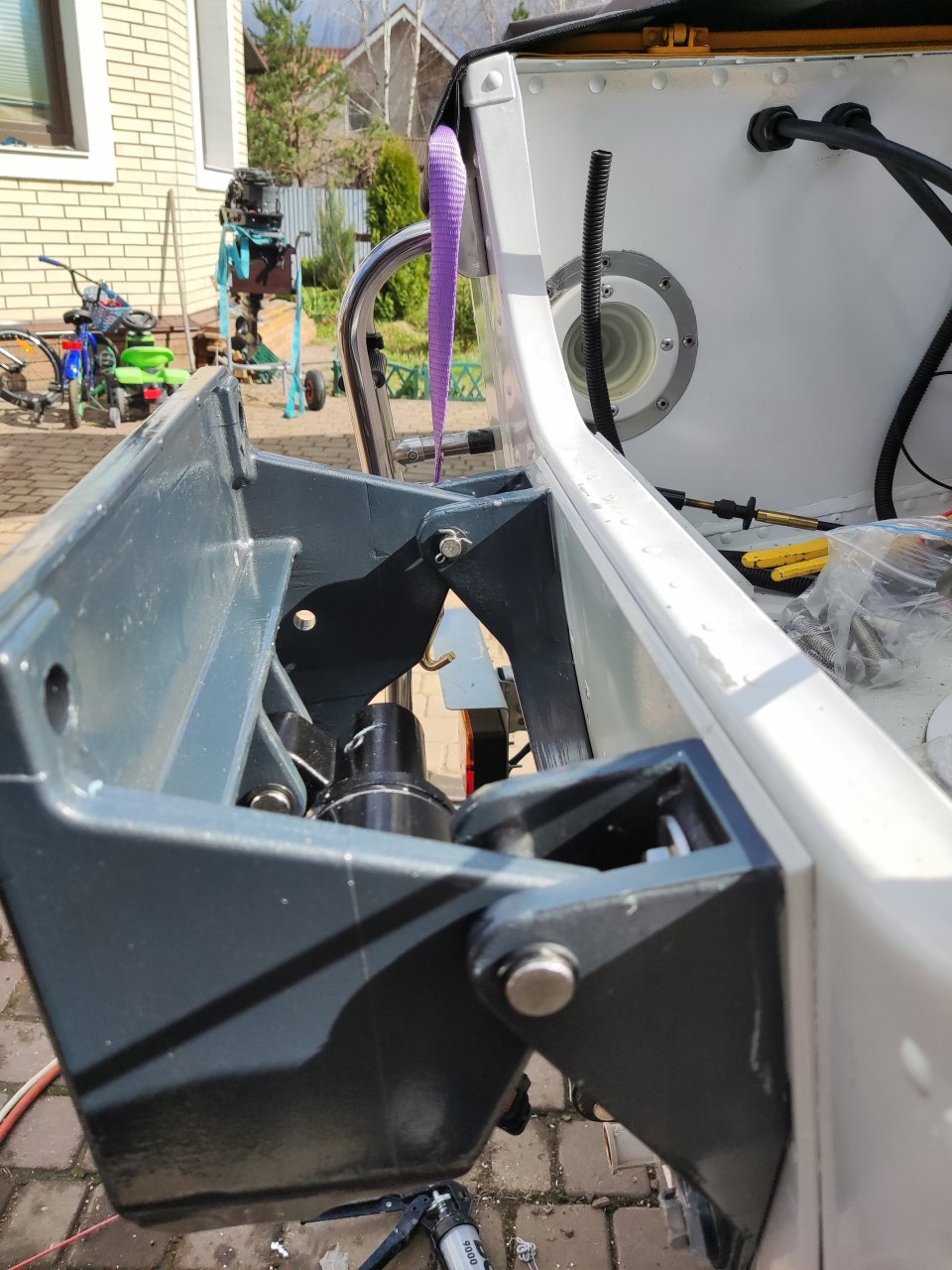

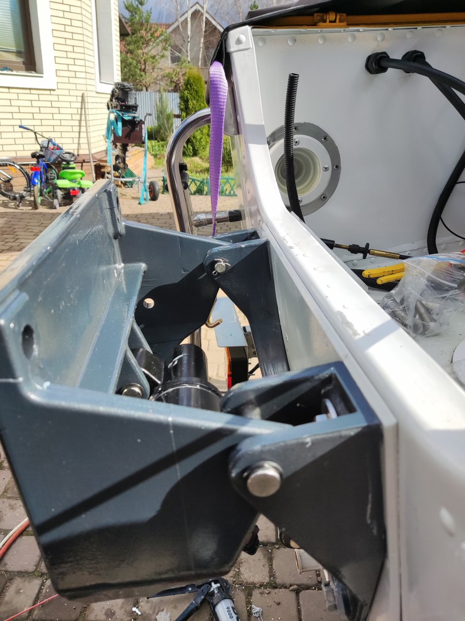

Водружаем электроподьемник на место.
254724254723254725

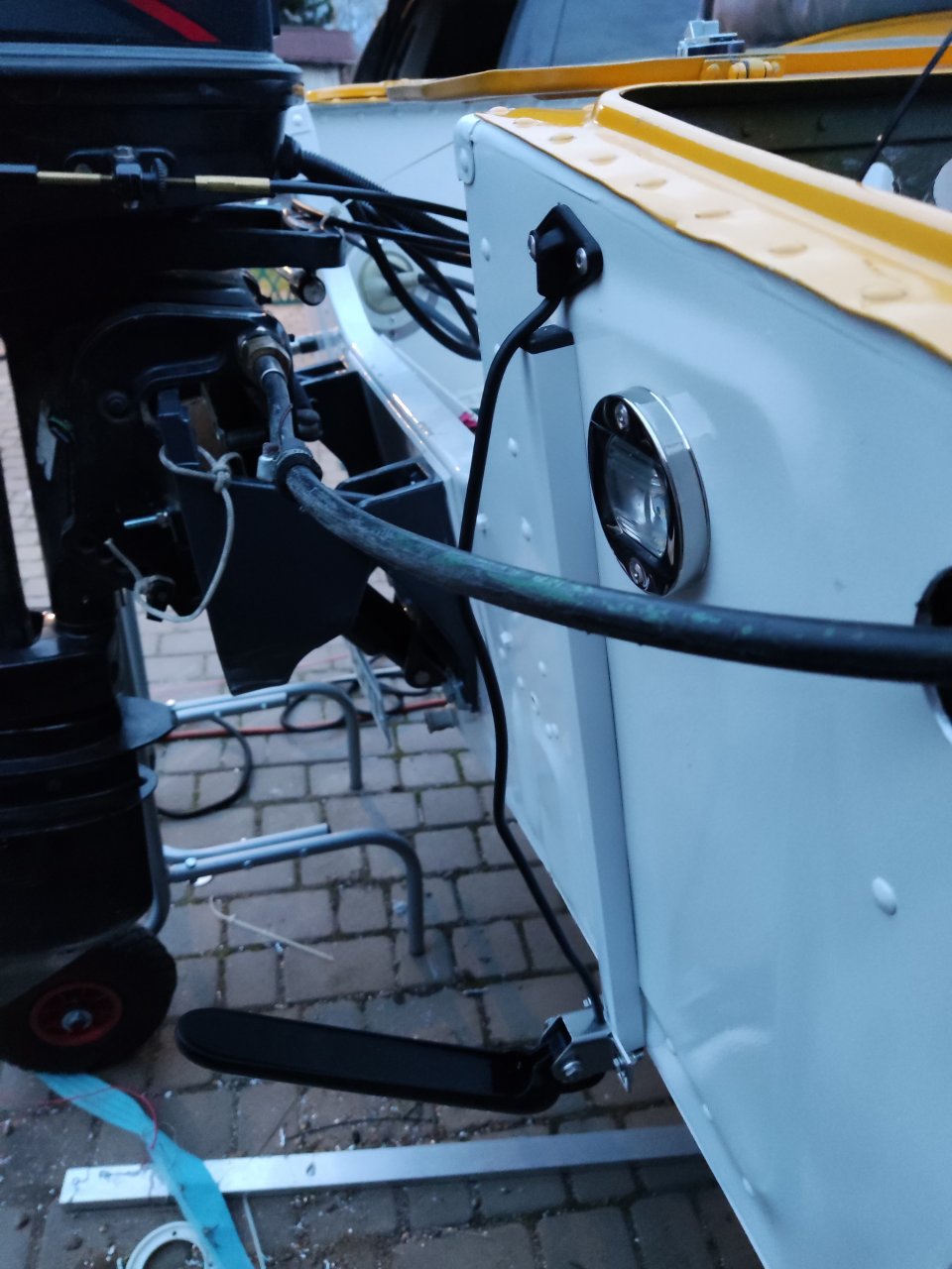

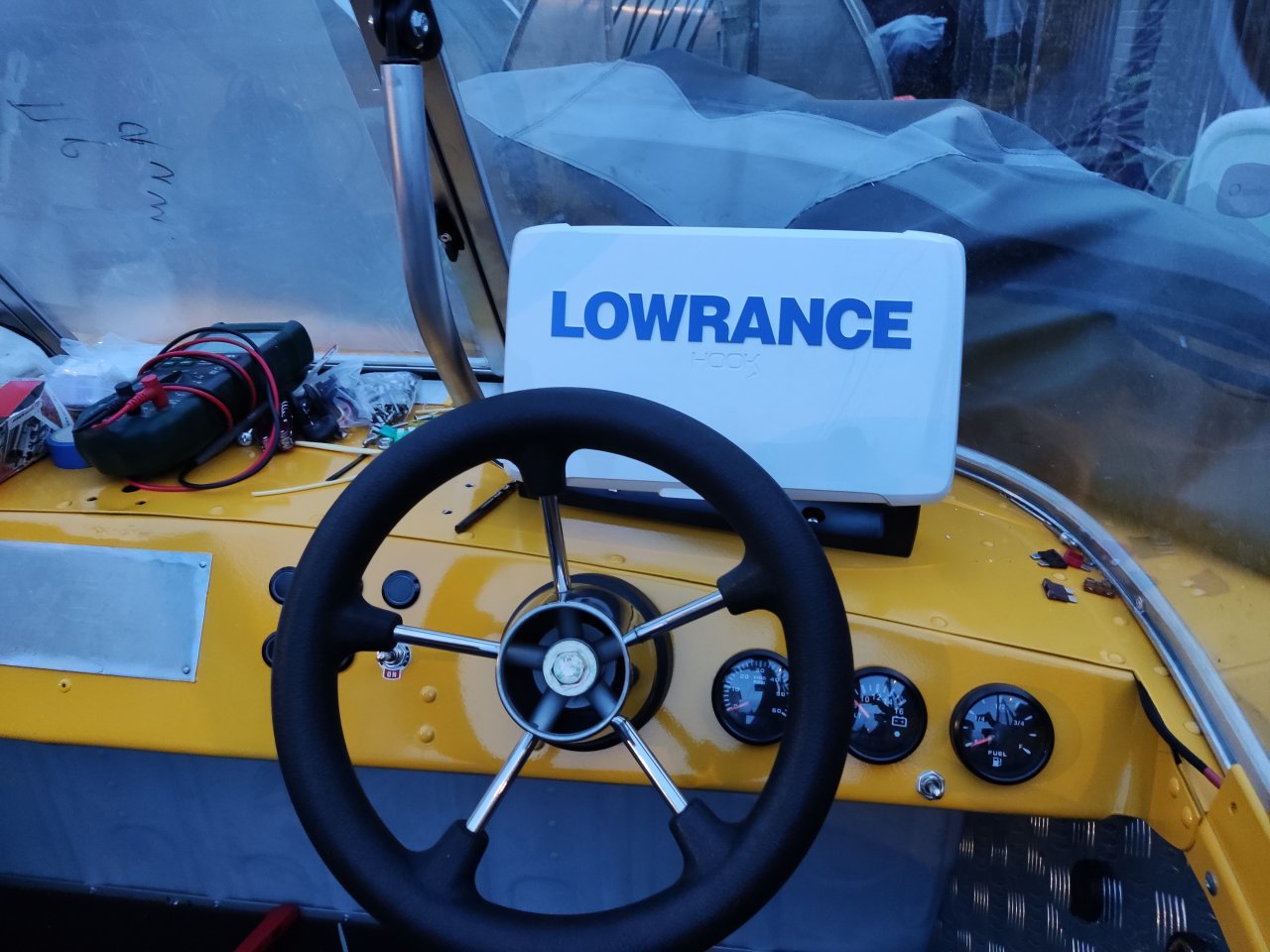

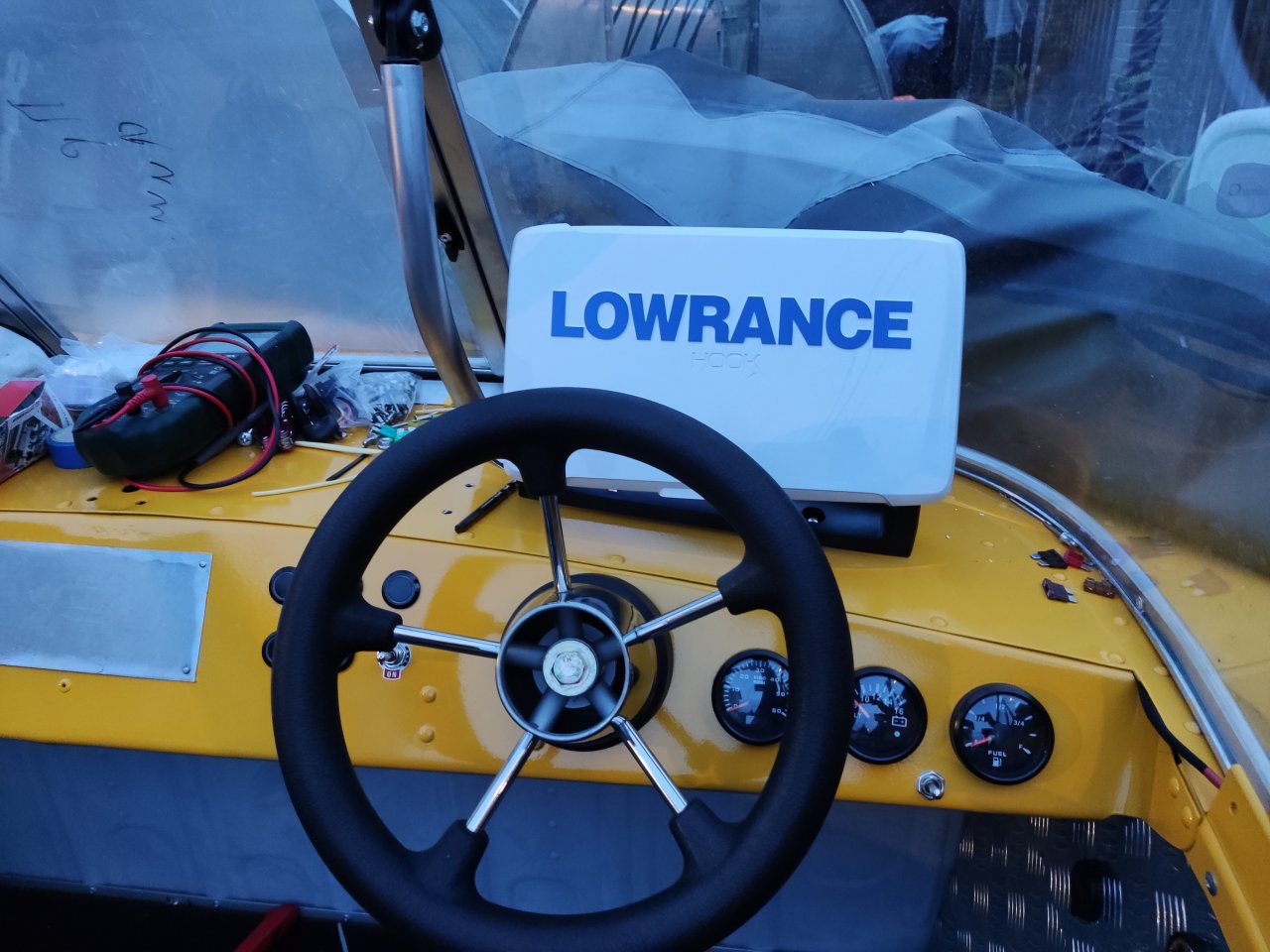

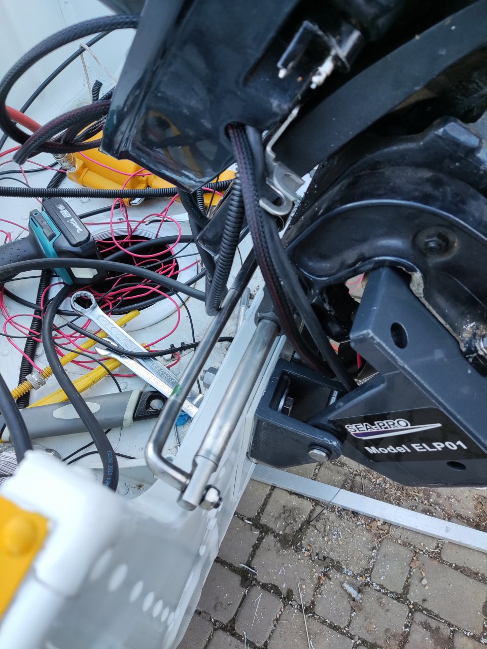

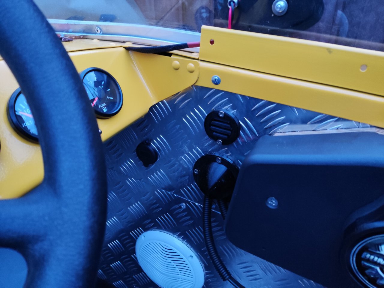

Ставим лорик и датчик на самодельную штангу. Проход через напечатанную на принтере деталь.
254730254731254732

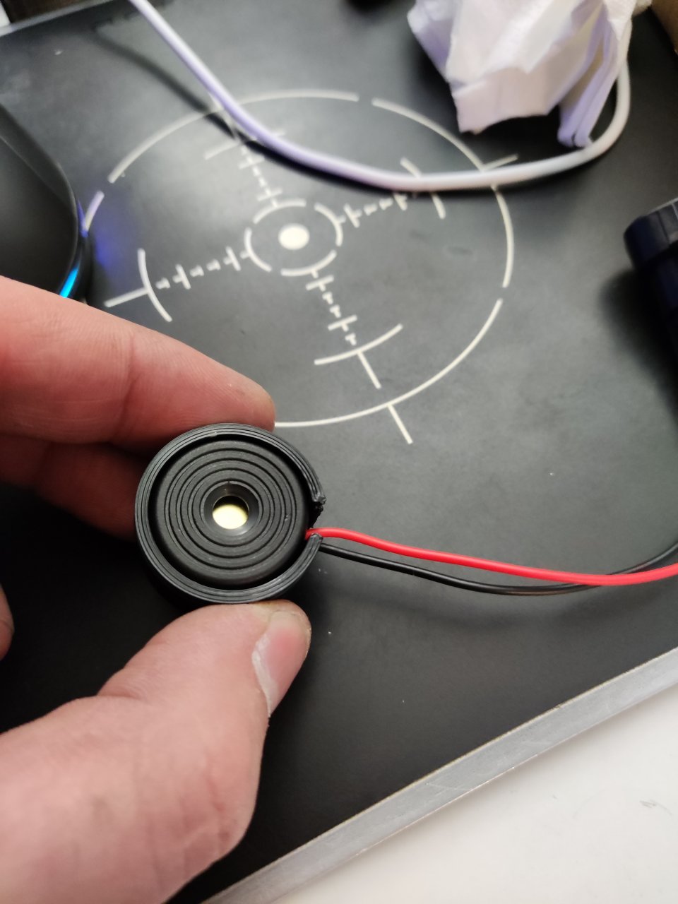

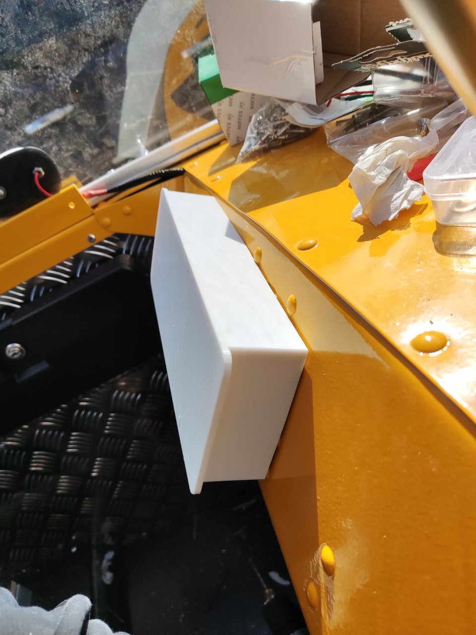

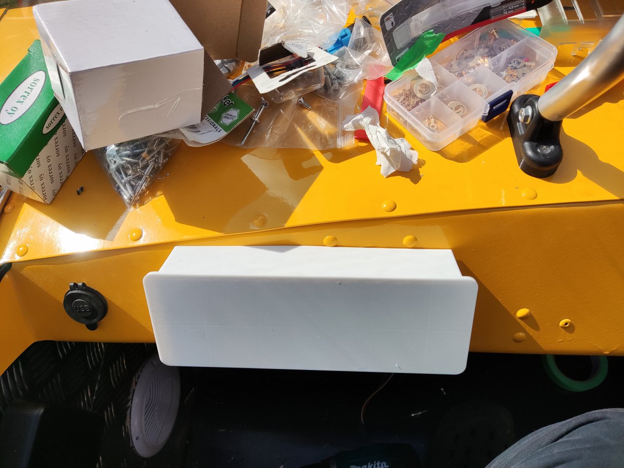

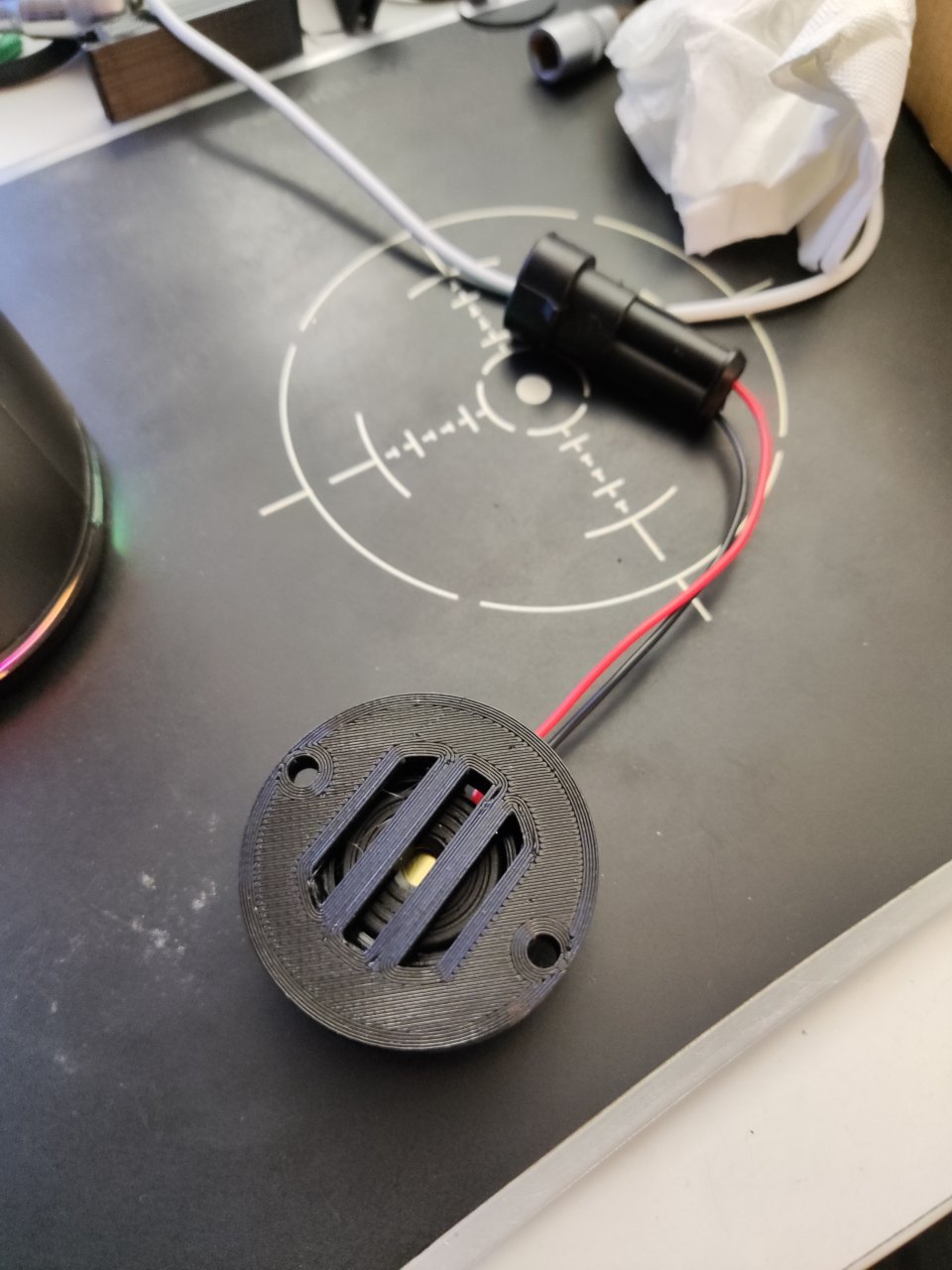

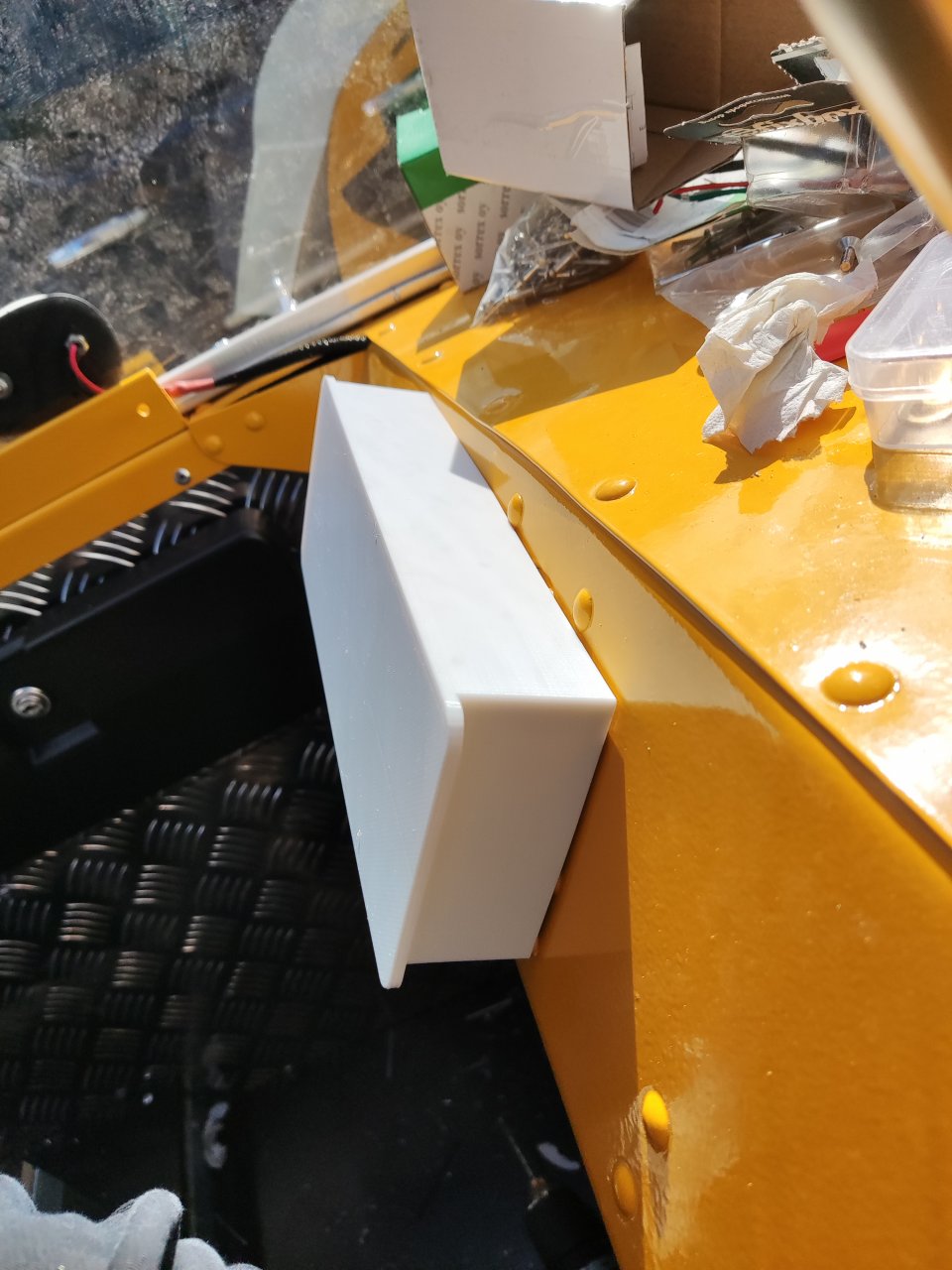

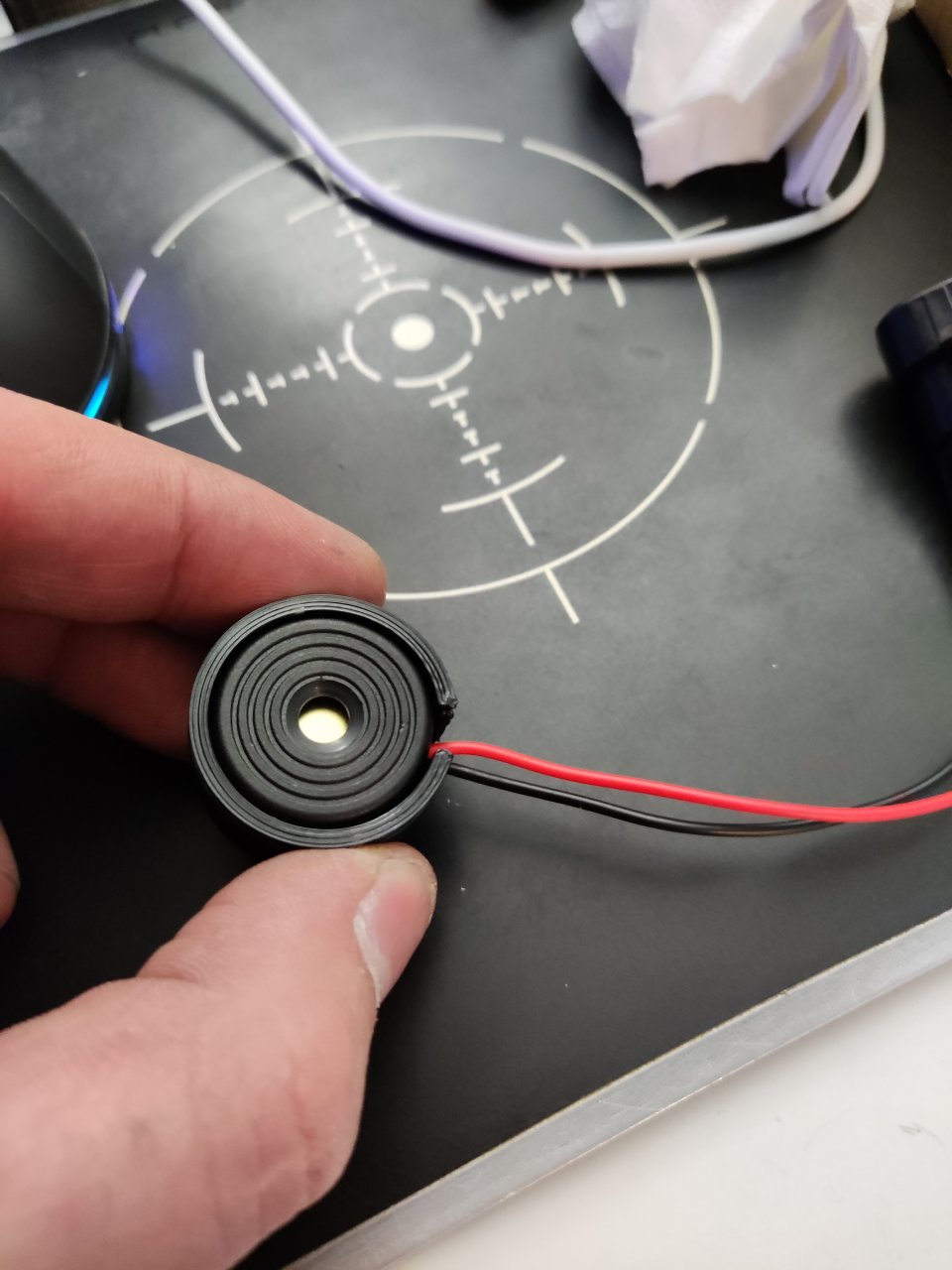

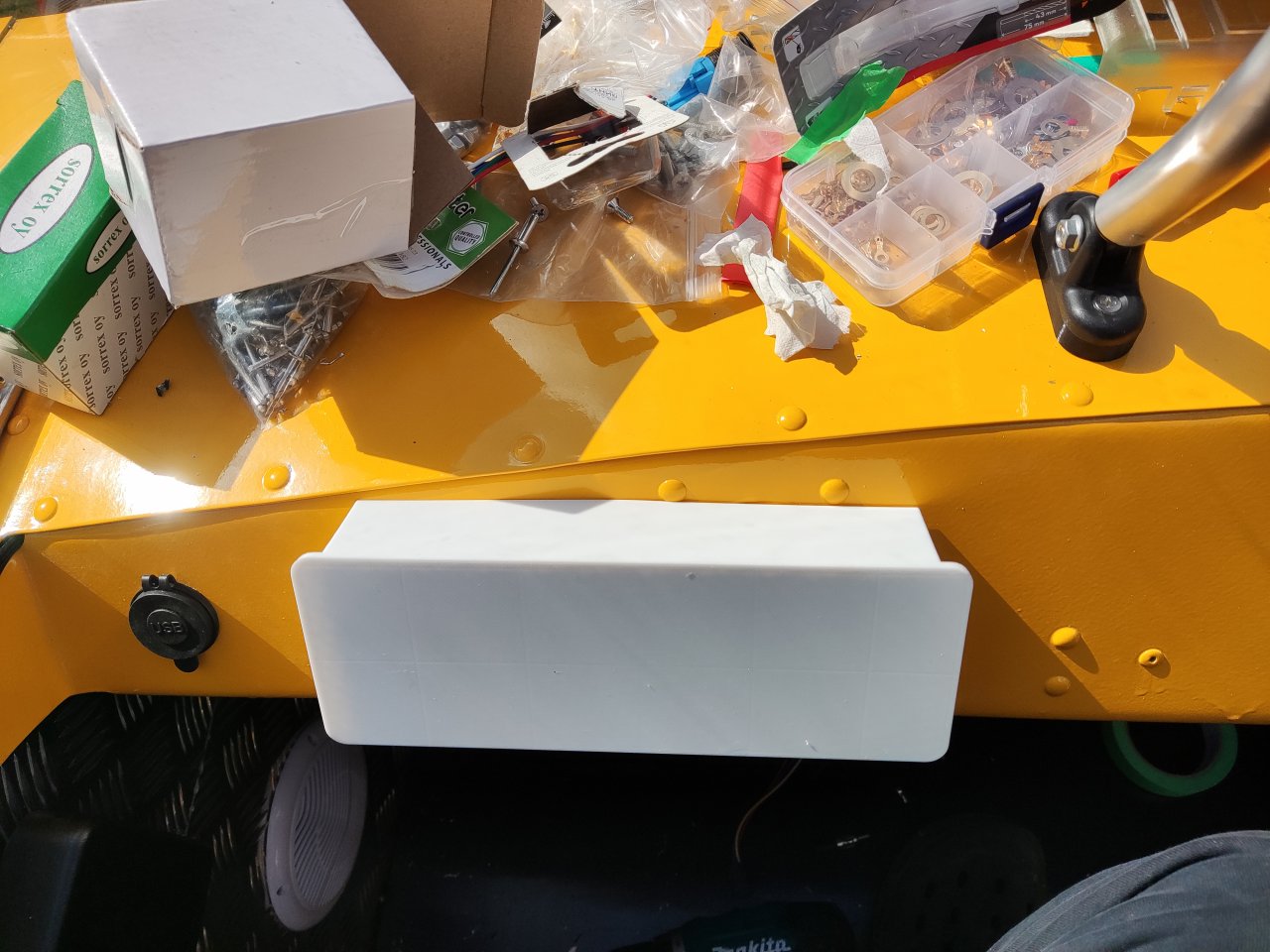

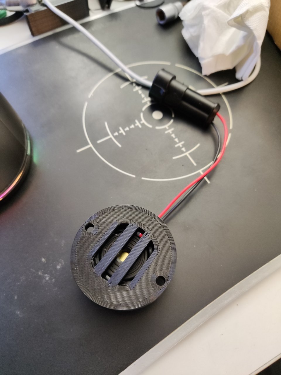

Делаем корпус для пищалки и корпус прохода для проводов машинки.
254726254727254728254729
В целом осталось чутка.

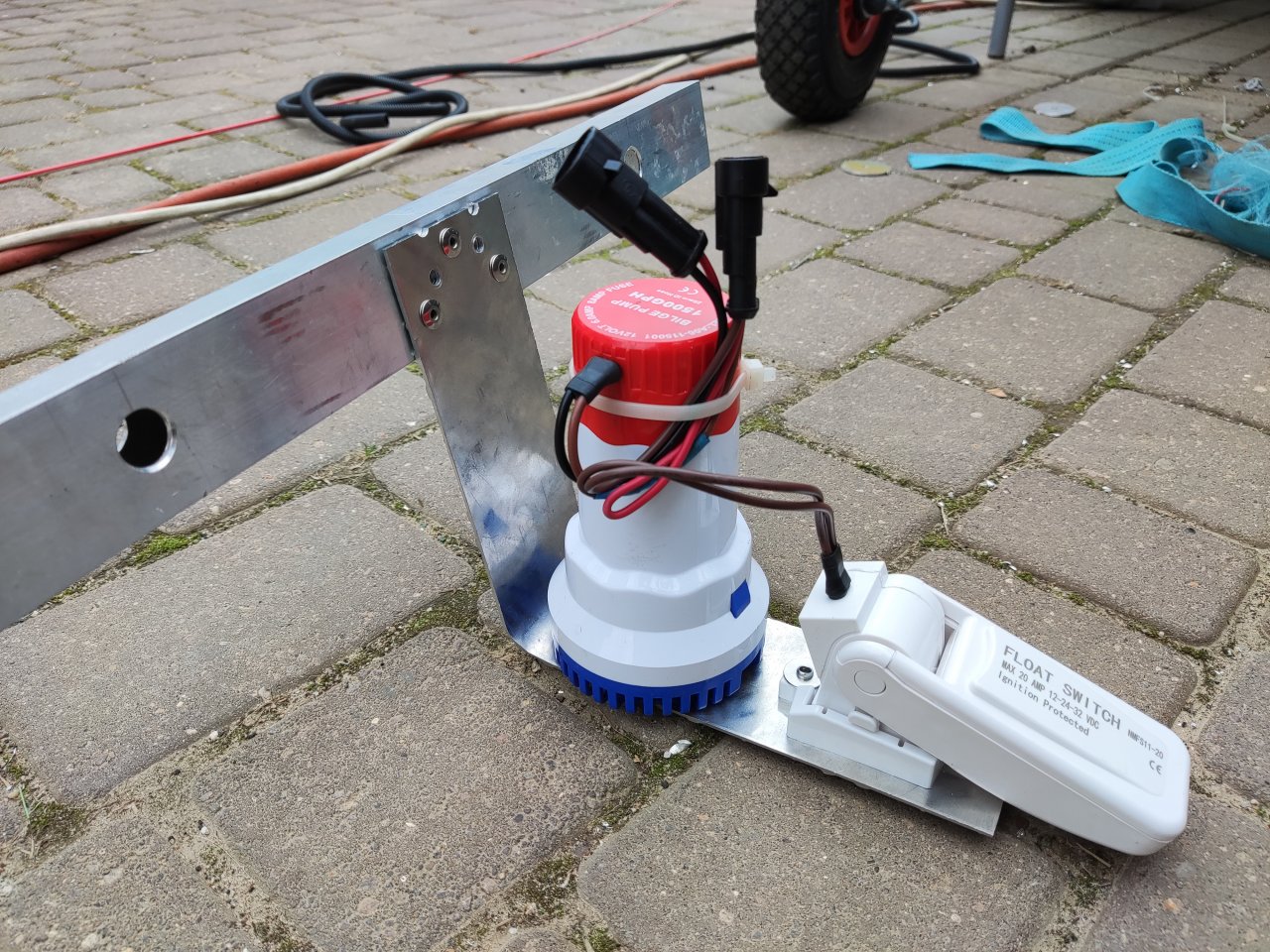

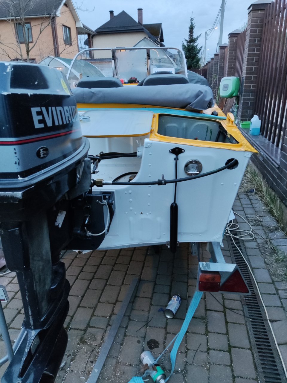

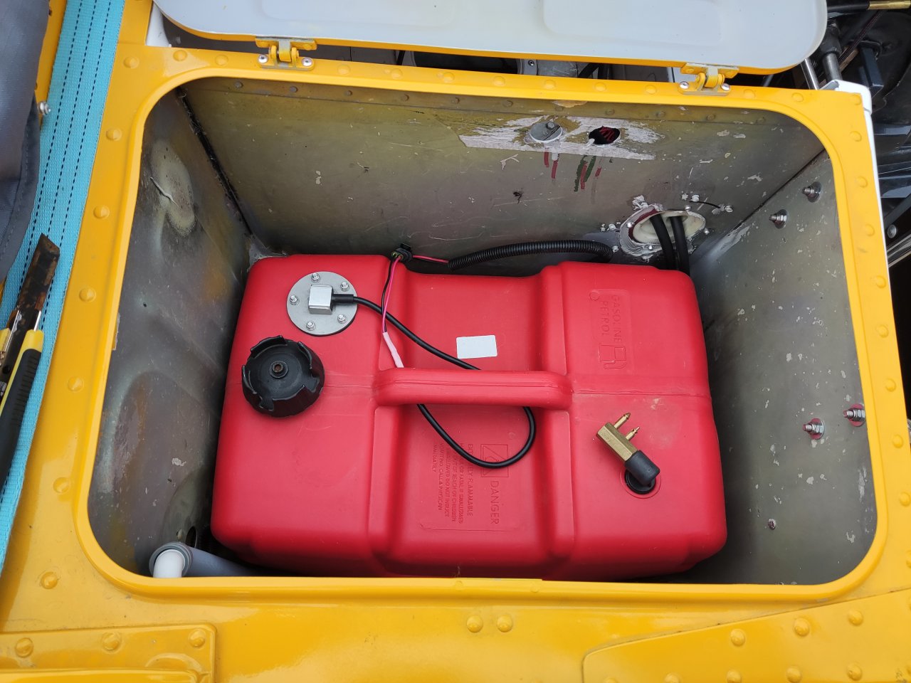

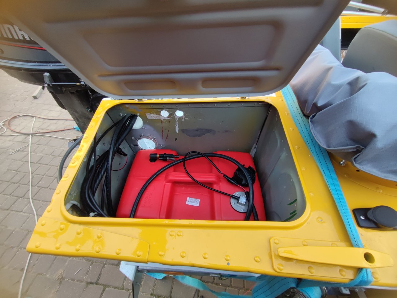

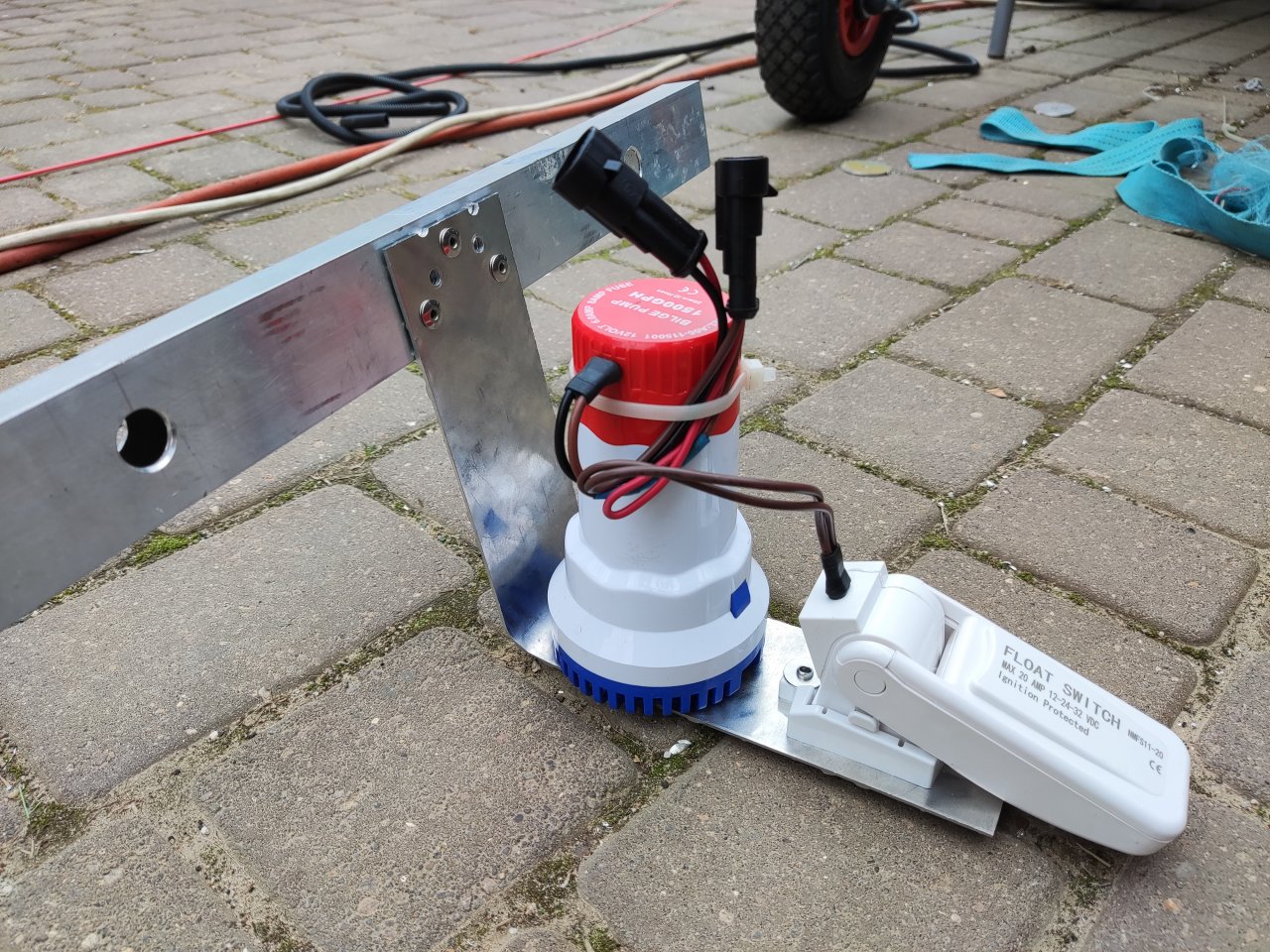

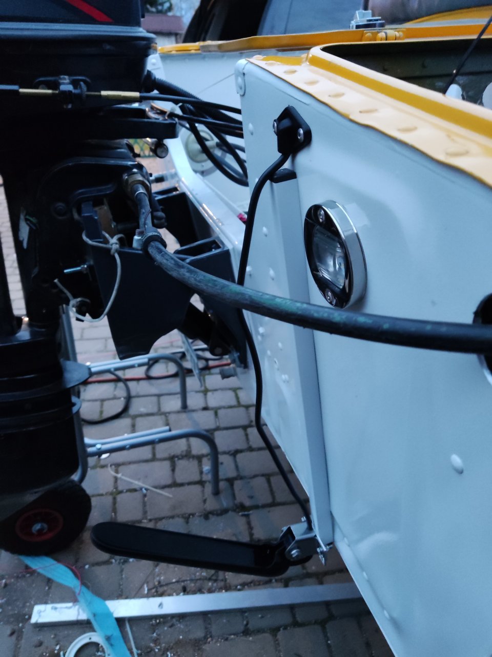

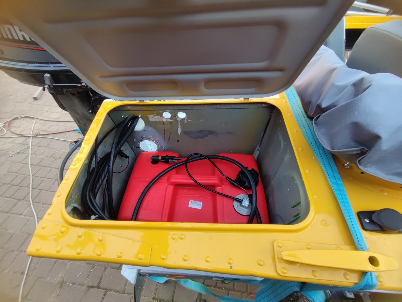

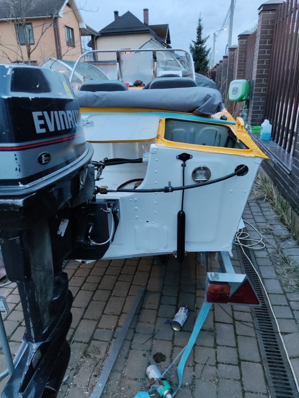

Соорудил такую конструкцию для помпы. Закрепил на болтах которыми притянуть низ электро транца.

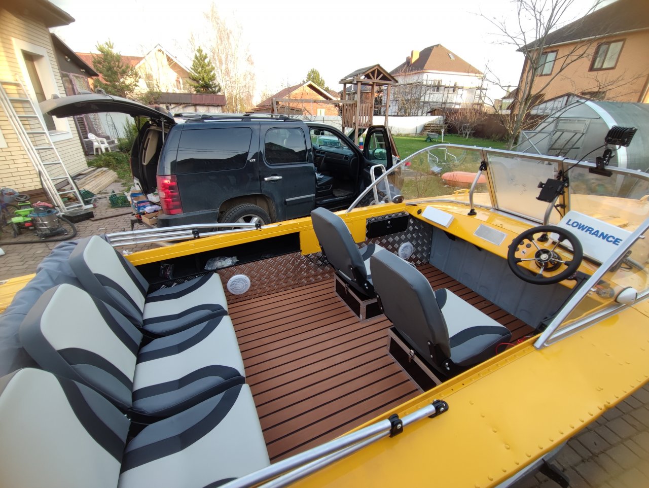

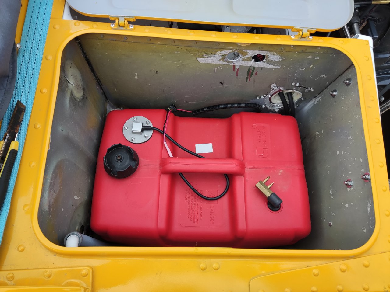

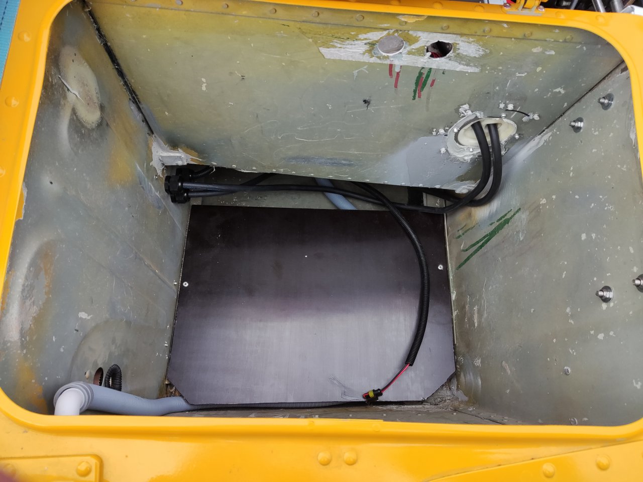

Положил пол в задние рундуки. Бак 24л влезает идеально. Во втором рундуке так же будет бак.

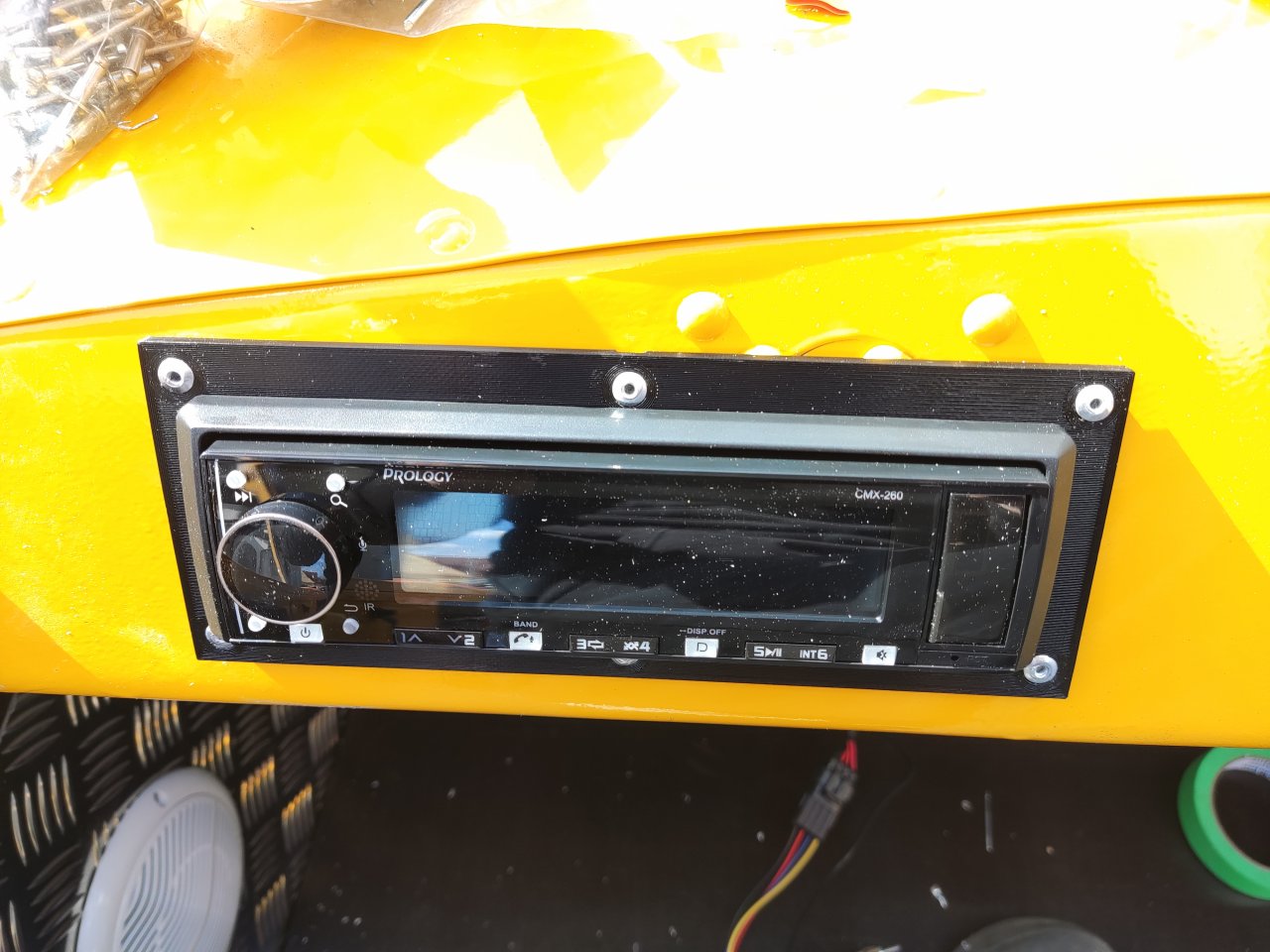

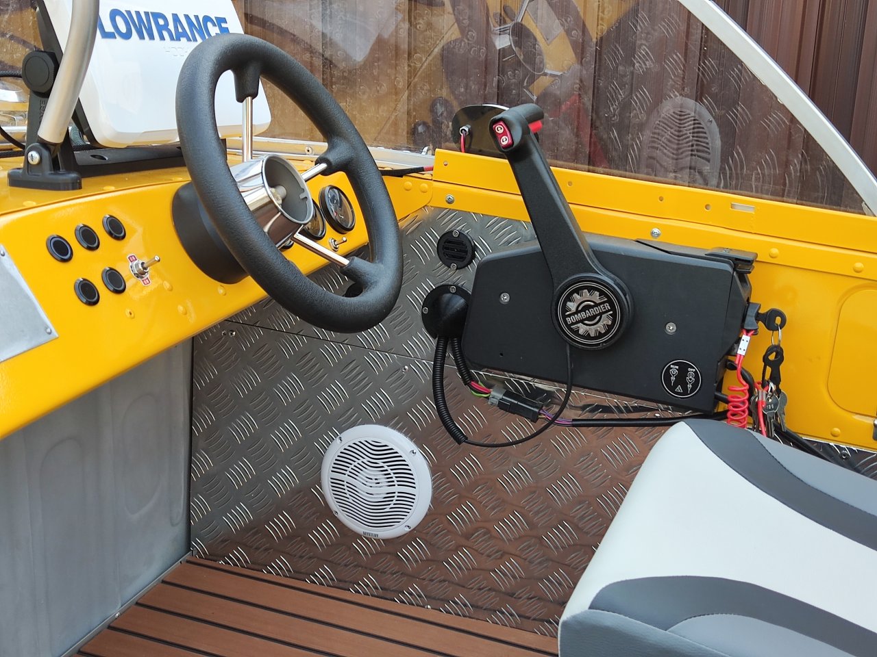

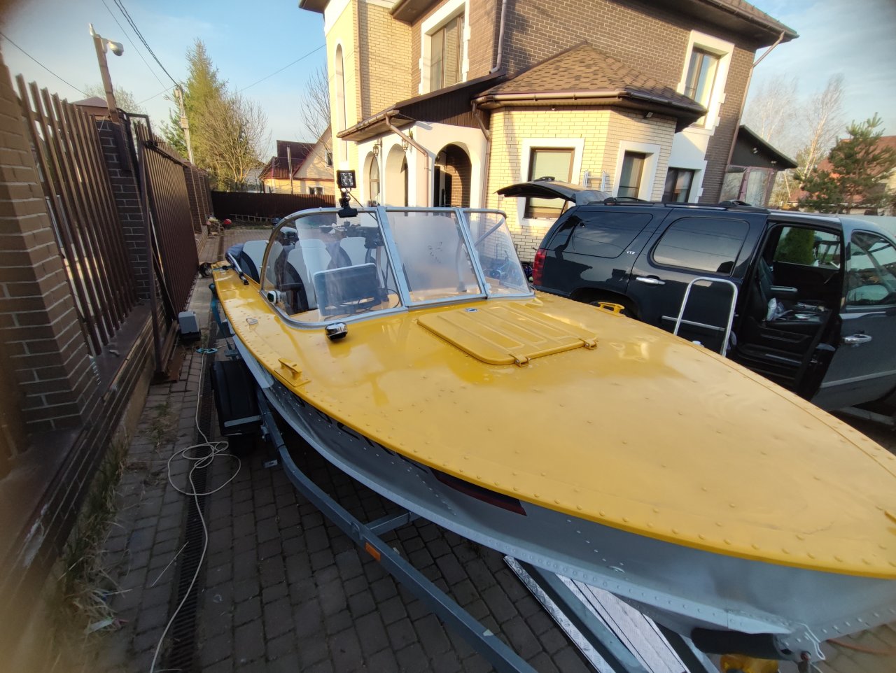

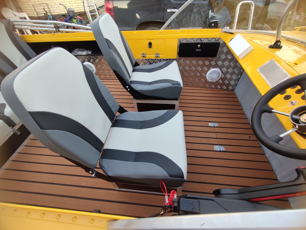

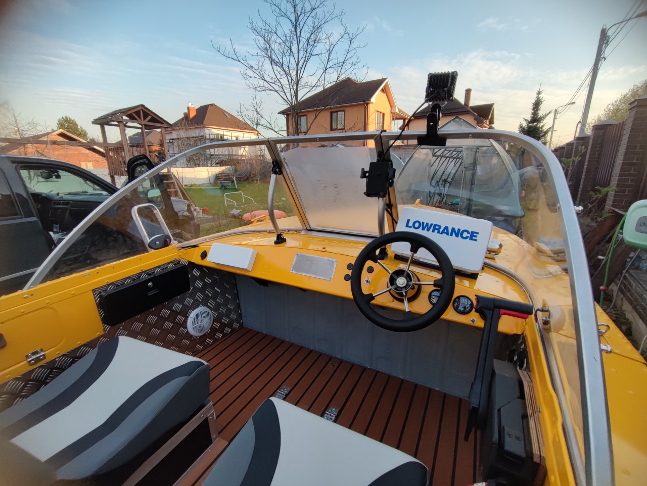

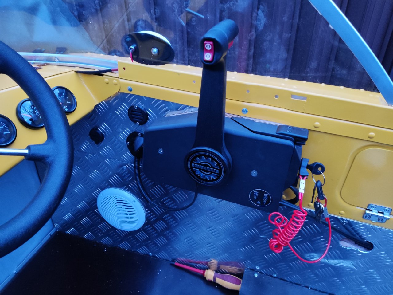

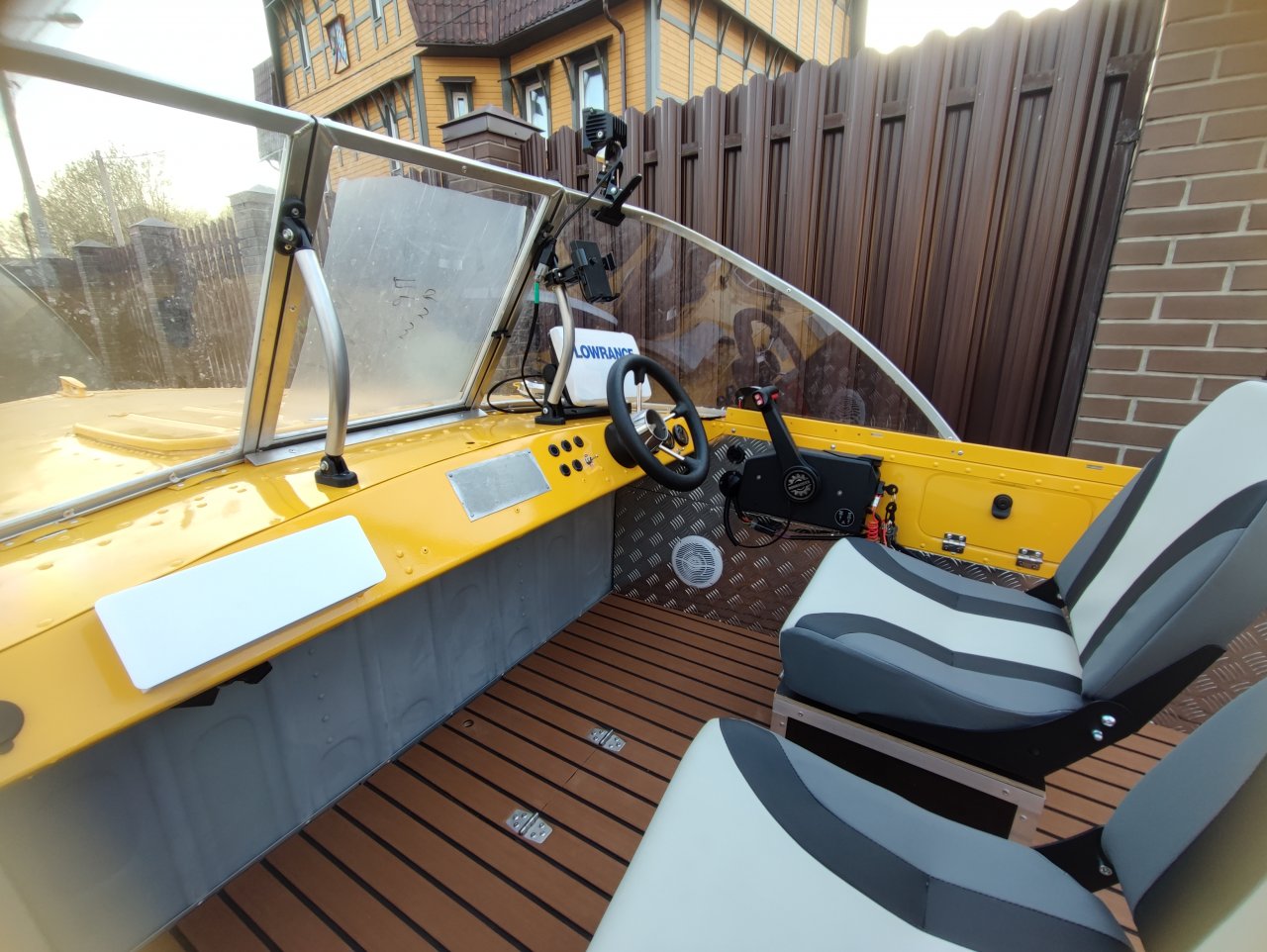

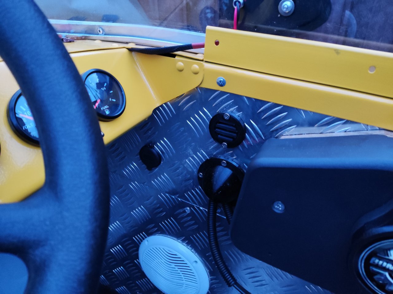

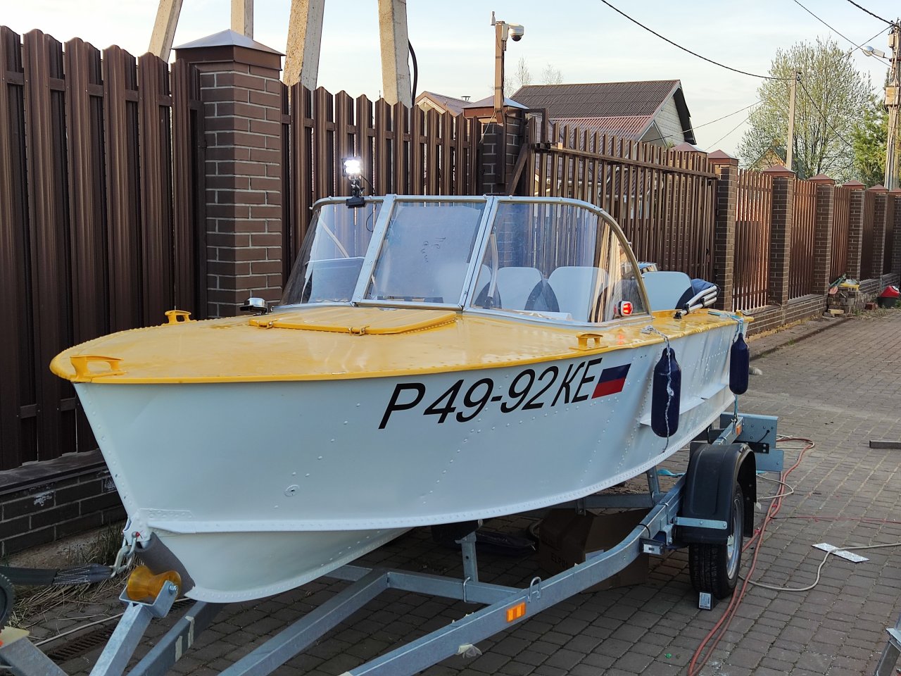

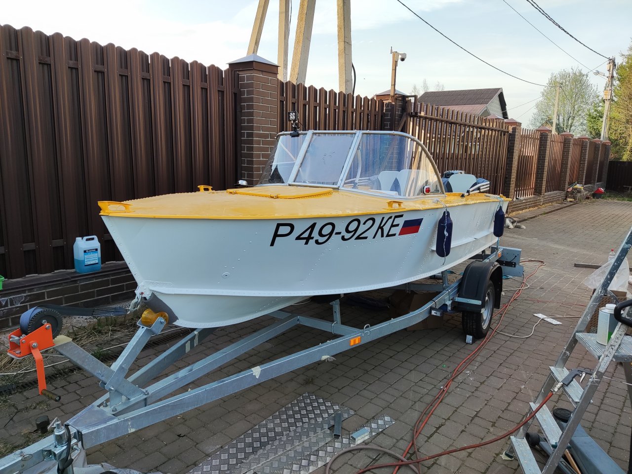

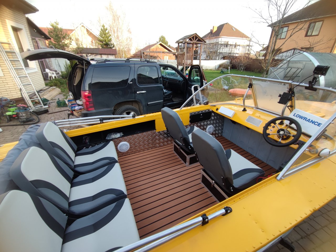

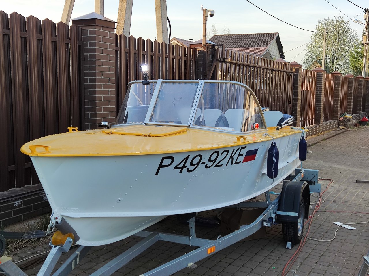

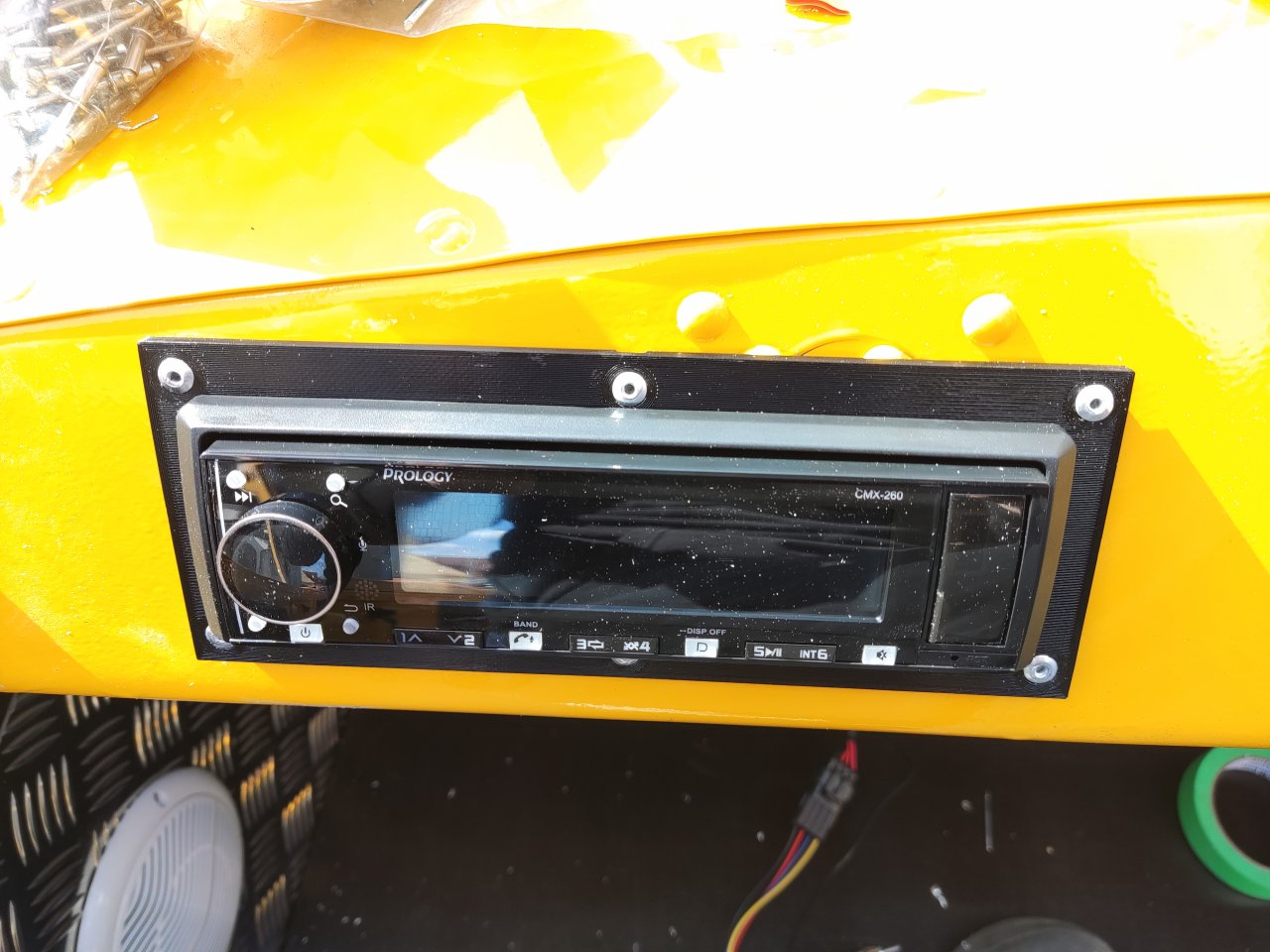

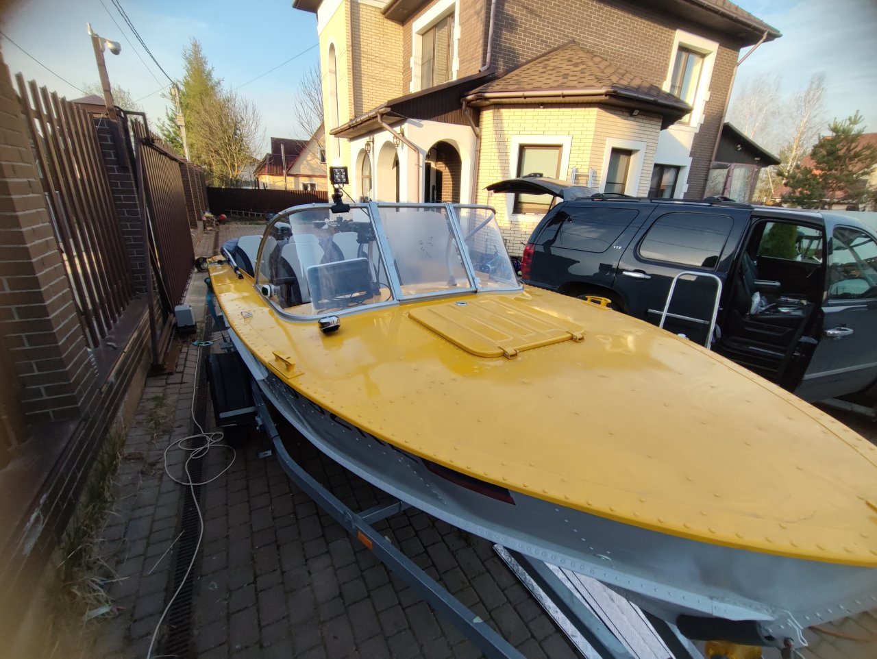

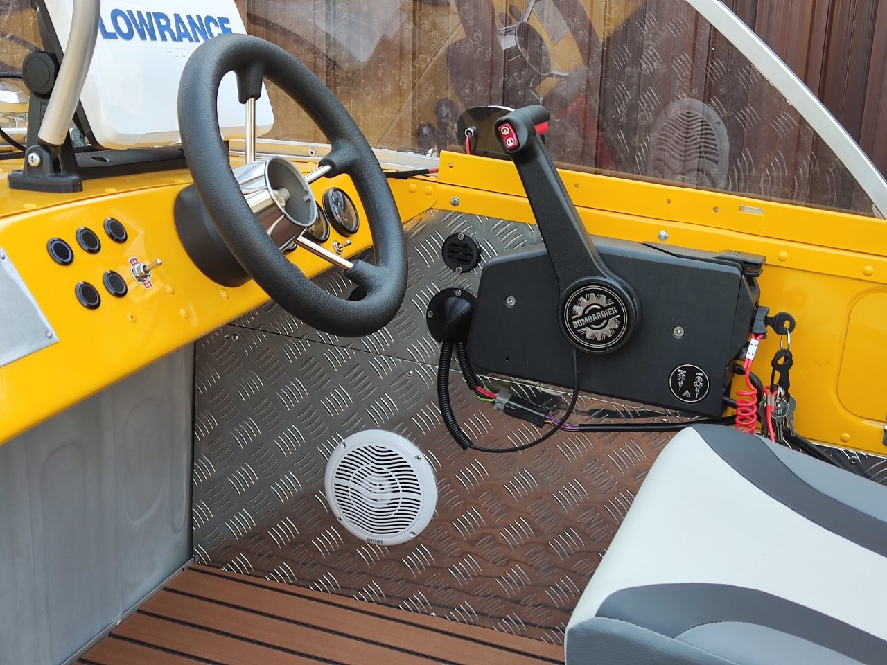

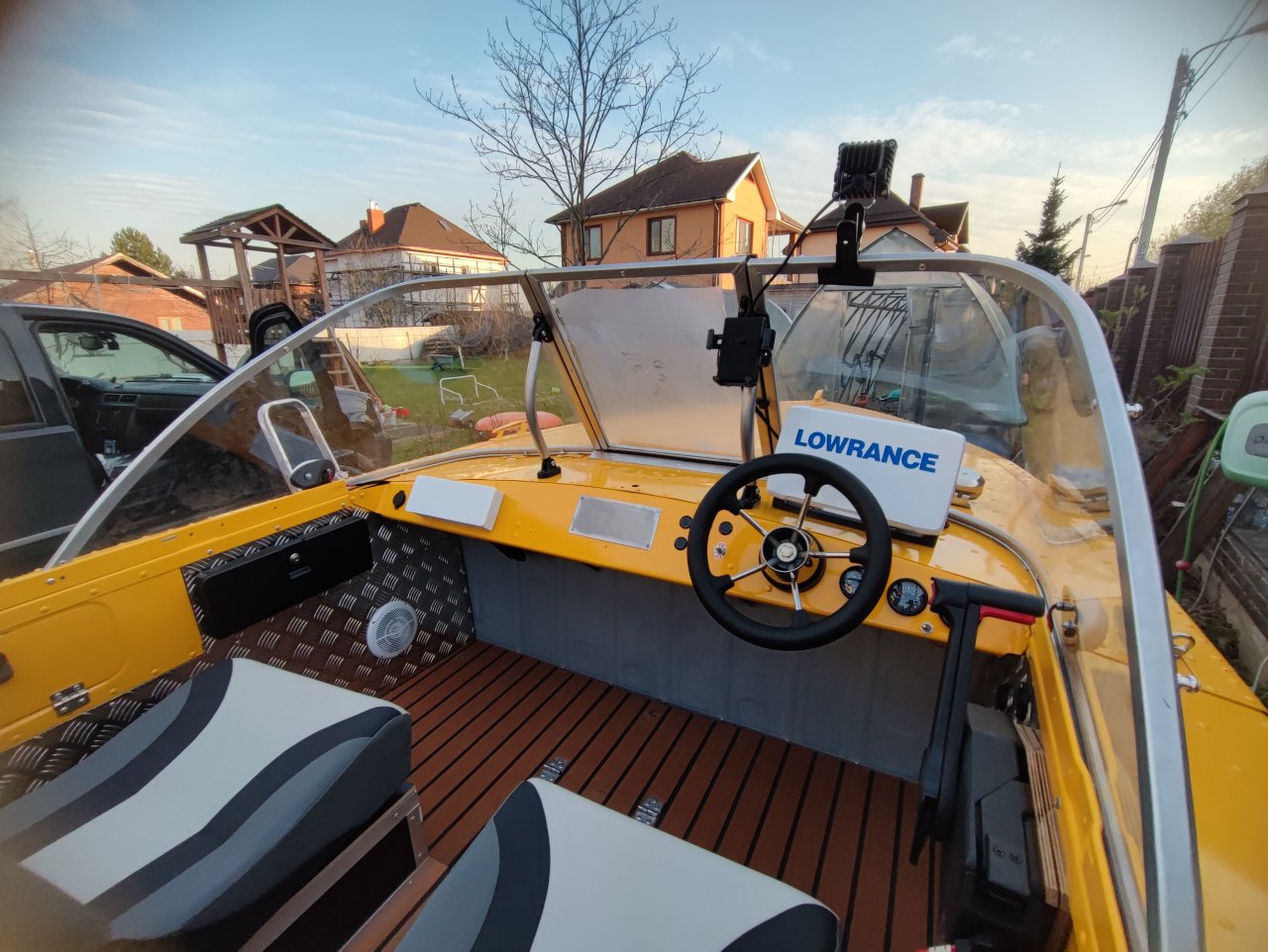

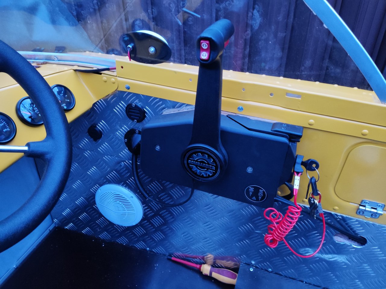

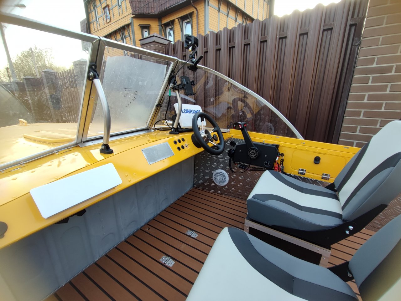

В общем я закончил. Картинки без комментариев.

Я бы магнитолу убрал под панель. Ждём результаты с воды!

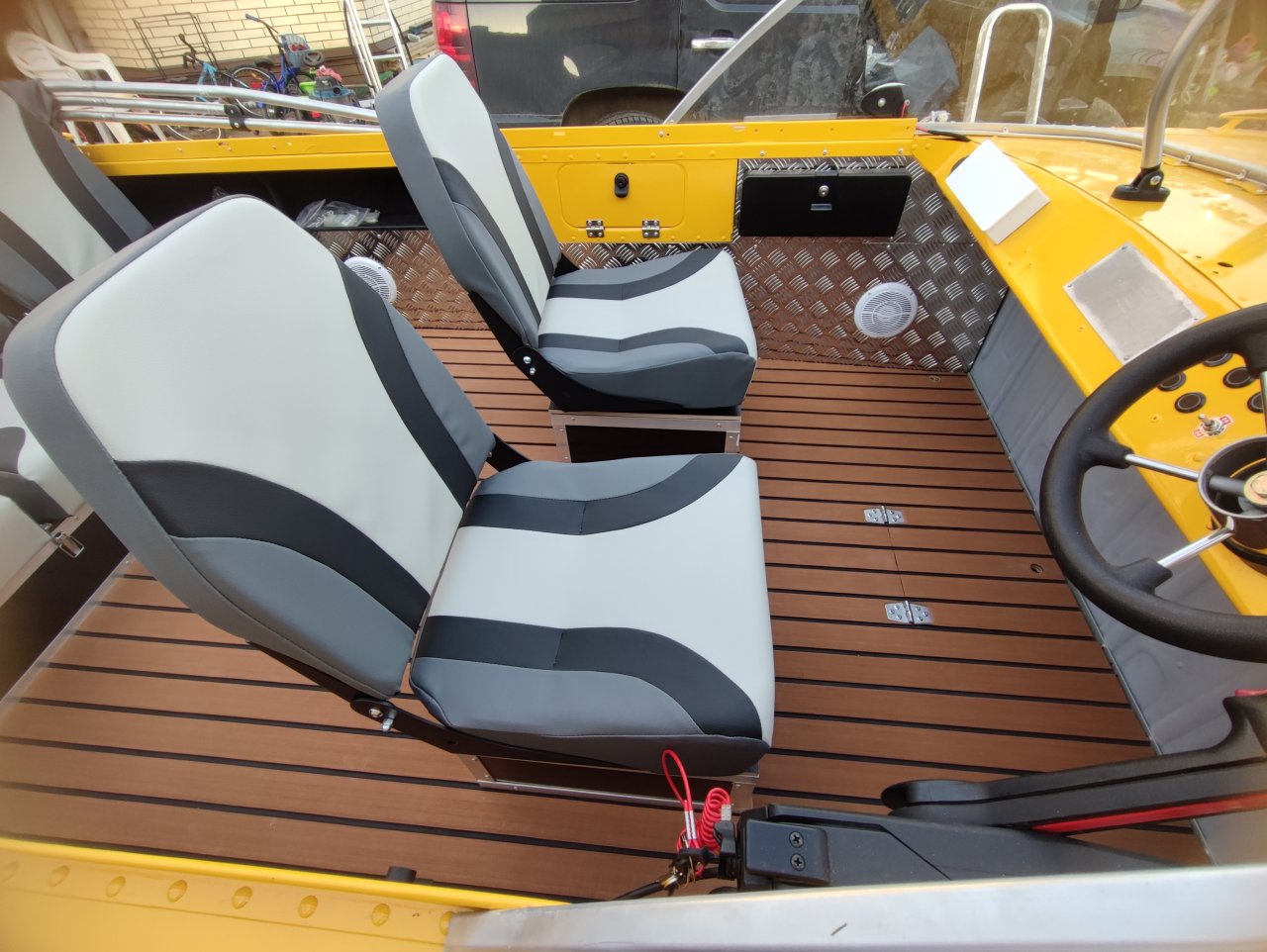

А что за замки на дверки бортовых ящиков ставил? Можно покрупнее и с тыльной стороны? Где покупал, от чего они?
Петли такие (дырки совпадают с заводскими отверстиями ) https://ozon.ru/t/Dlgde7r
Замки такие
На щас такой замок я бы не брал. Во первых он очень "глубокий"(язычек гдет на 1см глубже чем верх ящика), пришлось с напильником городить ответную часть.
Во вторых по удобству не очень. Тянуть вниз за этот рычаг не удобно.

Запиши как на воде ,на ходу будет музыку слышно, например 30км/ч скорости ,ну или как получится
Иллюзий не строю, вся акустика на круг уместилась тыщ в 5). Лучше чем переносная колонка и ладно .

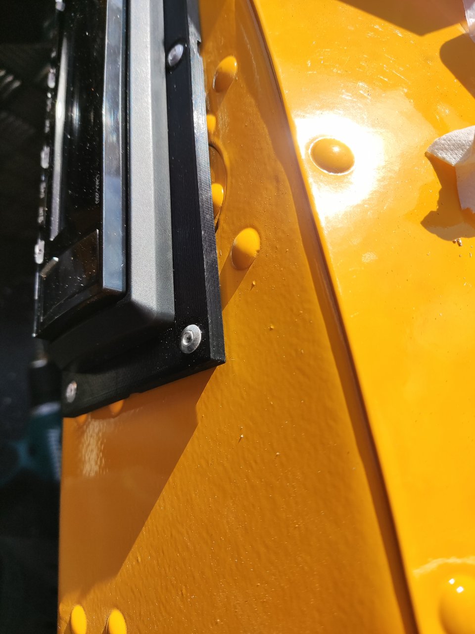

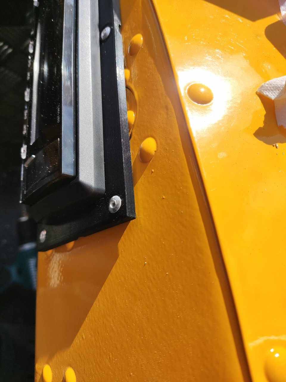

А зачем? Я сделал наладку с комингсом, посадил ее на герметик. Крышка закрывает от осадков и брызг норм.
Я себе такие ставил на прогресс https://aliexpress.ru/item/33012821547.html?spm=a2g2w.orderdetail.0.0.36cb4aa6EuTsFp&sku_id=12000024039127672
Тут https://forum.motorka.org/threads/28176/post-654434 видно как стоят

Спасибо! Это как я понял у тебя на корме. А мне надо на салонные. У меня подобные Оскулатти есть, надо примерить, но великоваты думаю.
