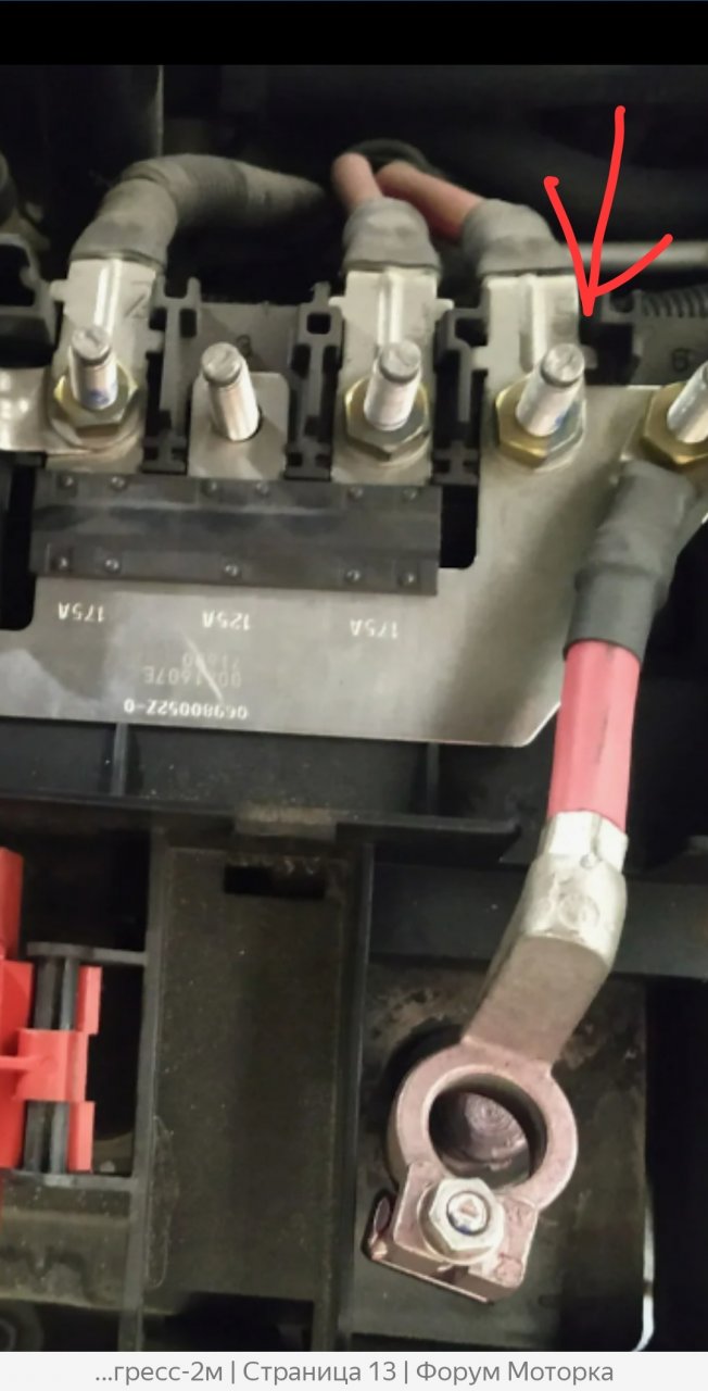

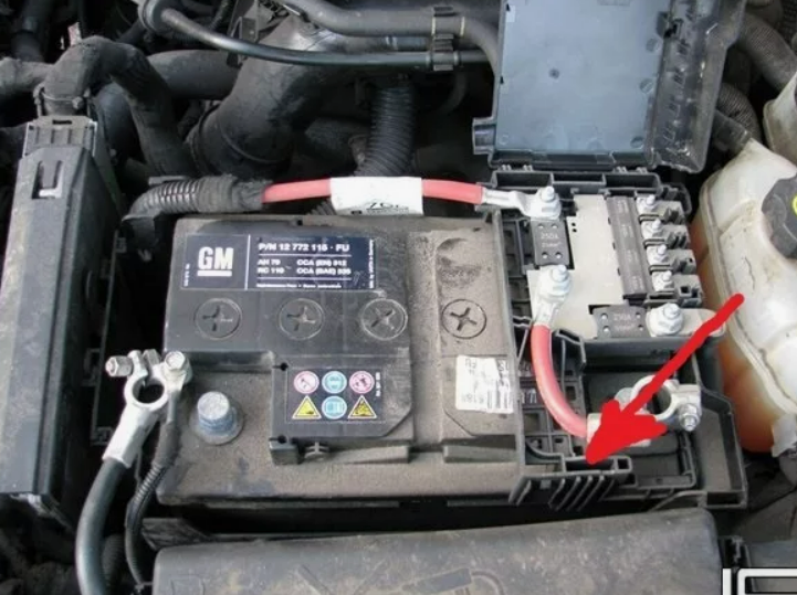

в Авто - подключён к массе, поэтому его защищать не надо.
А на + клемме он во всех современных машинах есть примерно тут:
254250

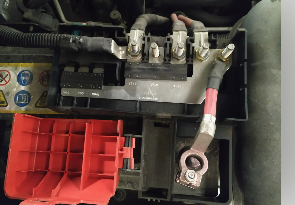

И это хорошо, что плюса идут от предохранителей, однако до колодки тоже идет плюс с акб,
И да он тоже должен быть защищен как и любой другой положительный провод. В месте максимально близком к началу данного провода.

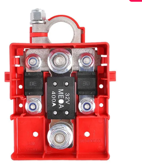

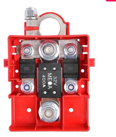

Вот например можно взять такую клемму. На 30А повесить провод к колодке предохранителей (на 6 квадартов поддет).
400А для стандартных 16мм2 многовато, заменить на 200А и подключить через него лодочный мотор/стартер.

Вот еще (на стрелку не смотреть)
Вот опять и вернулись к электронике, только уже в Вашей голове. А ответ лежит в вопросе, что такое КАН-шина в современном автомобиле, принцип ее работы, что она соединяет , и для чего ее придумали.
