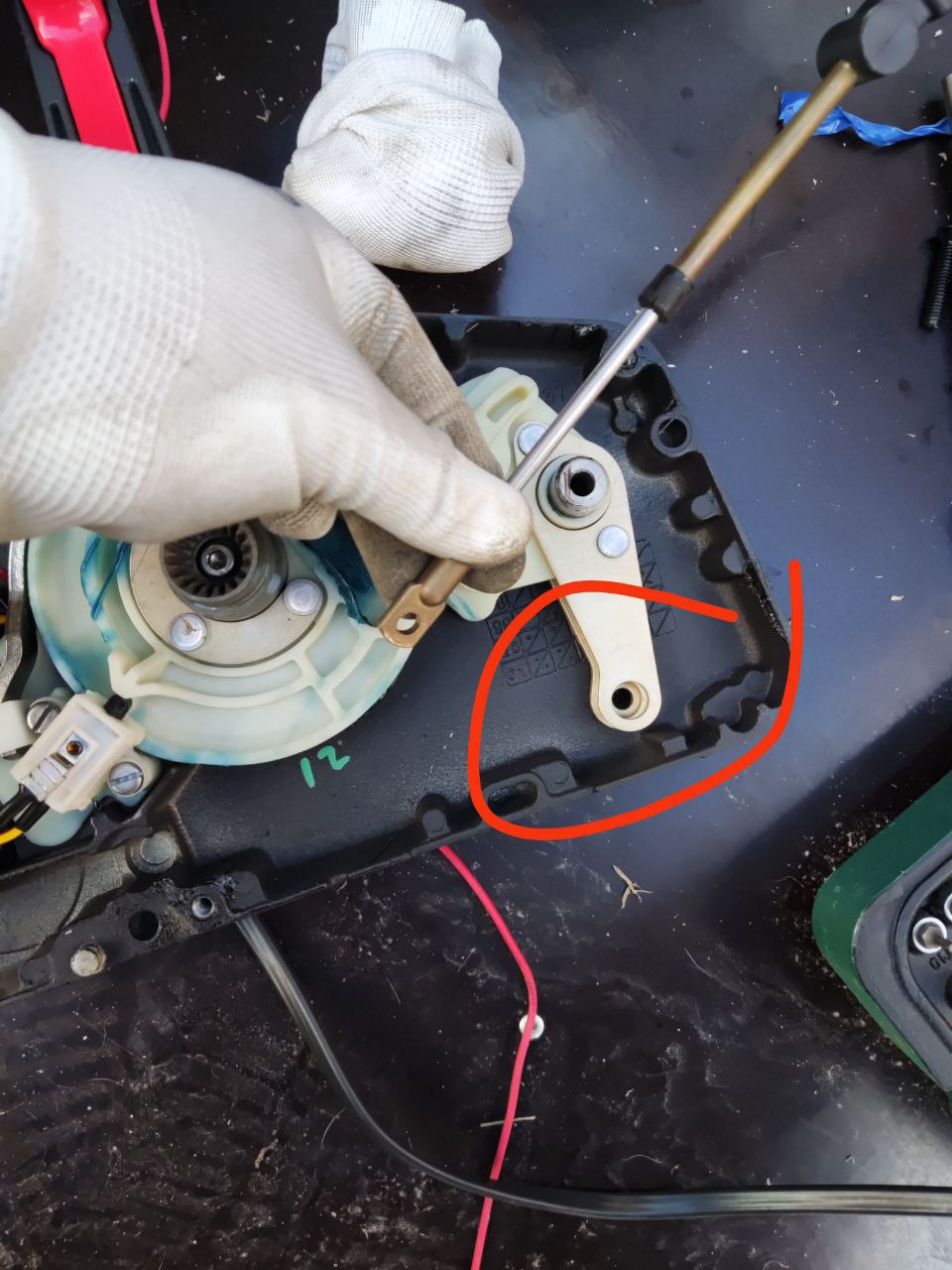

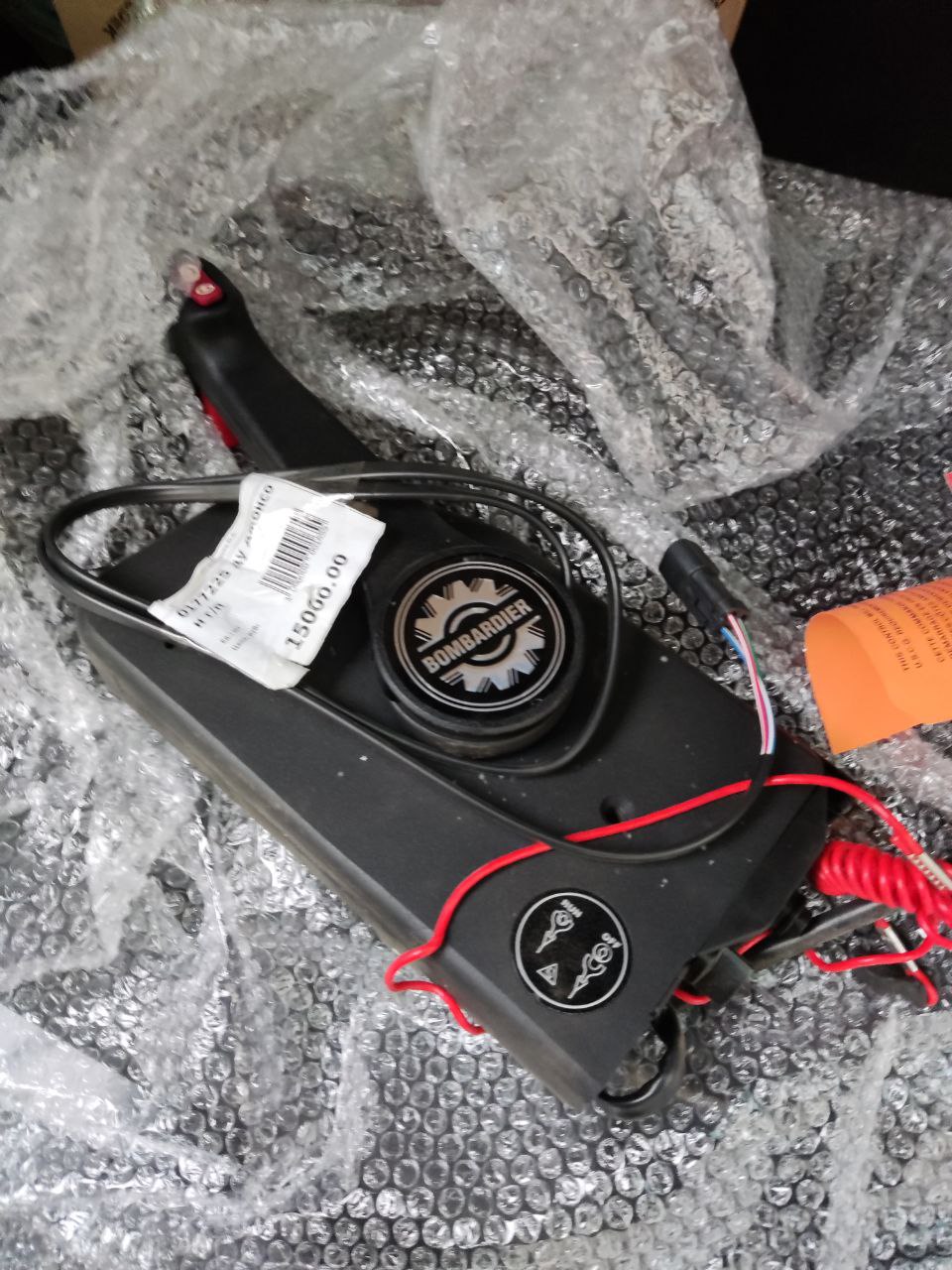

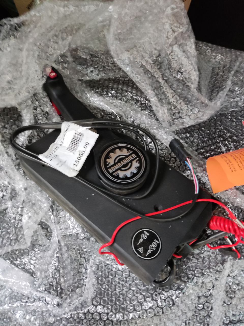

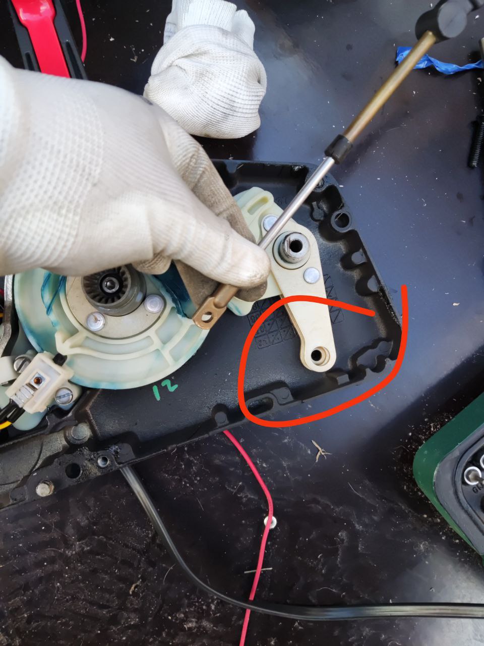

Также на просторах интернета была приобретена машинка газ-реверс bombardier с замком зажигания.
Я же теперь должен заводить мотор с места судоводителя!
254280

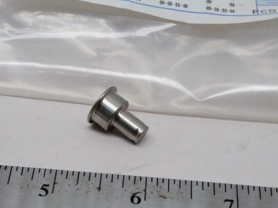

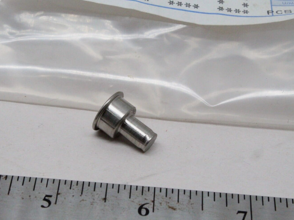

Машинка оказалась некомплект, не было шплинтов для крепления троссов.
254279
В очередной раз спасибо @Aleksei 1415 за то что снял размеры этих деталей. И вообще за множественные консультации по мотору.
