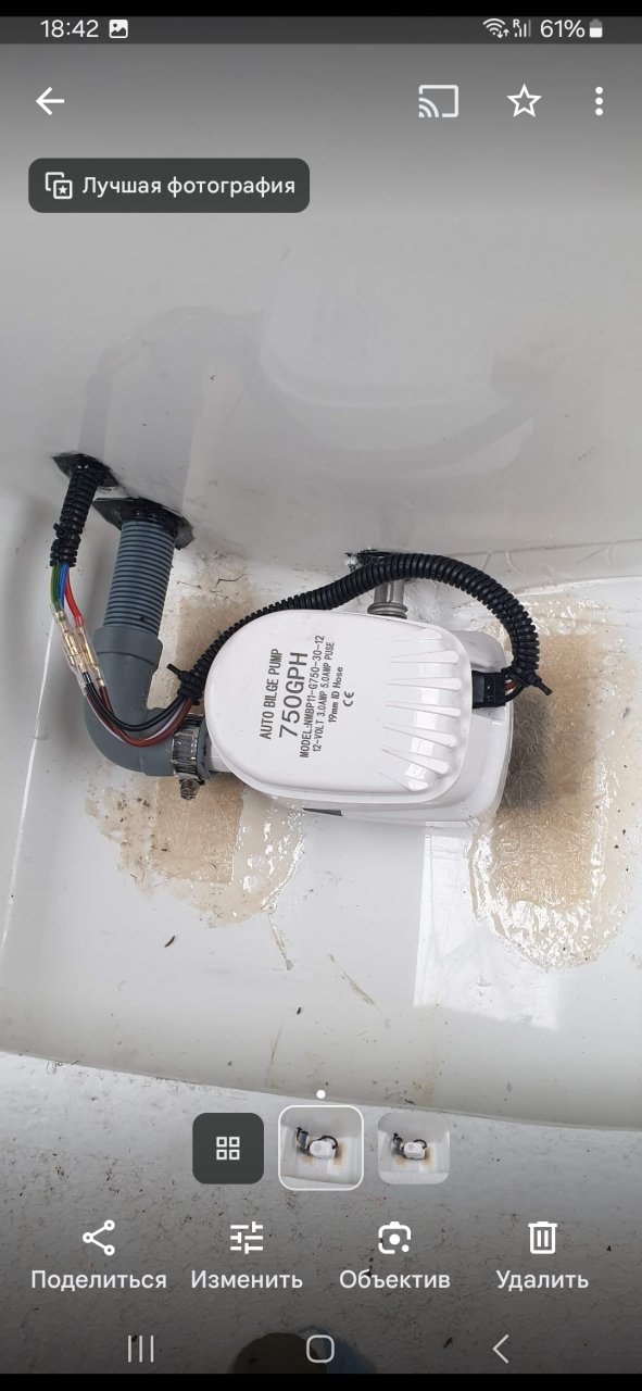

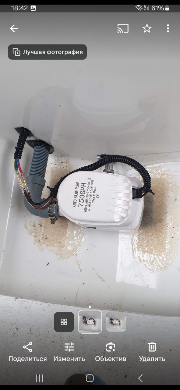

И второй вопрос. Нужна ли лягушка? Лодка на воде хранится не будет.
Мне кажется что и не нужна особо.
1 887

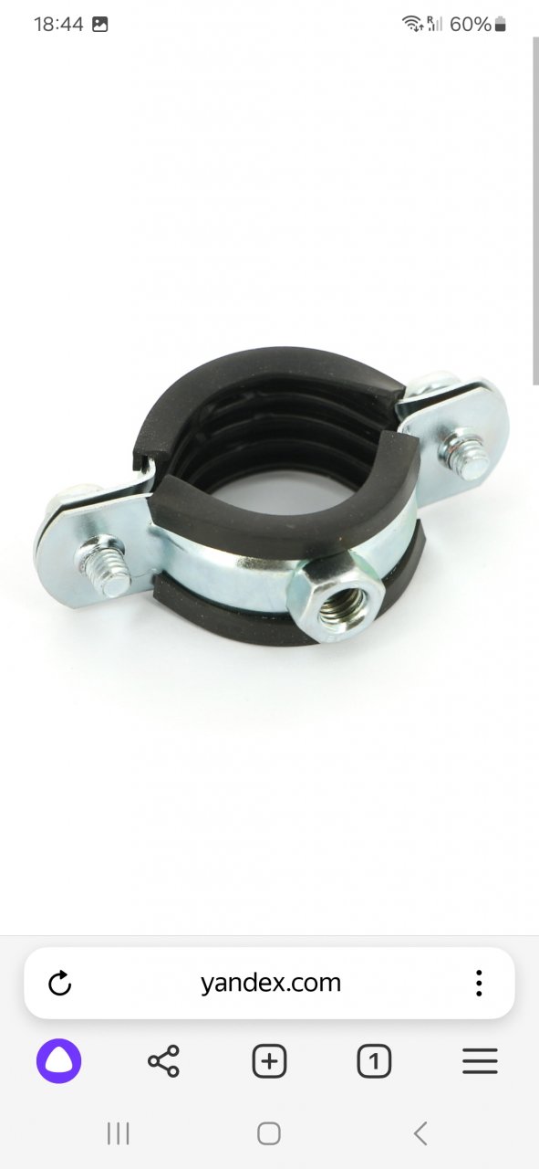

Типа такой. Думал загнуть пластину в виде перевернутой П, прикрутить внутри нее помпу а верхушки пластины загнуть и пришурупить к пайолу

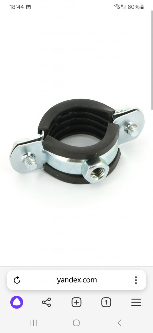

Я круглую крепил в п2м на пластковый хамут, для труб, сливных там ,или как там их правильно, с резьбой в хамуте для шпильки, шпильку к переборке помойму
Потом выкинул нах, заложил все под рецесом пенопластом , и по середине в дырку вставил, без нечего, она там и пенопластом хорошо прижата была, новый первый хозяен подтопил лодку, пробку не закрутил,без проблем выкатала
В афалине пластинук забору помпы прикрутил ,и на эпаксидку с стеклотканью приклеел пластины по разным сторонам,над килем,

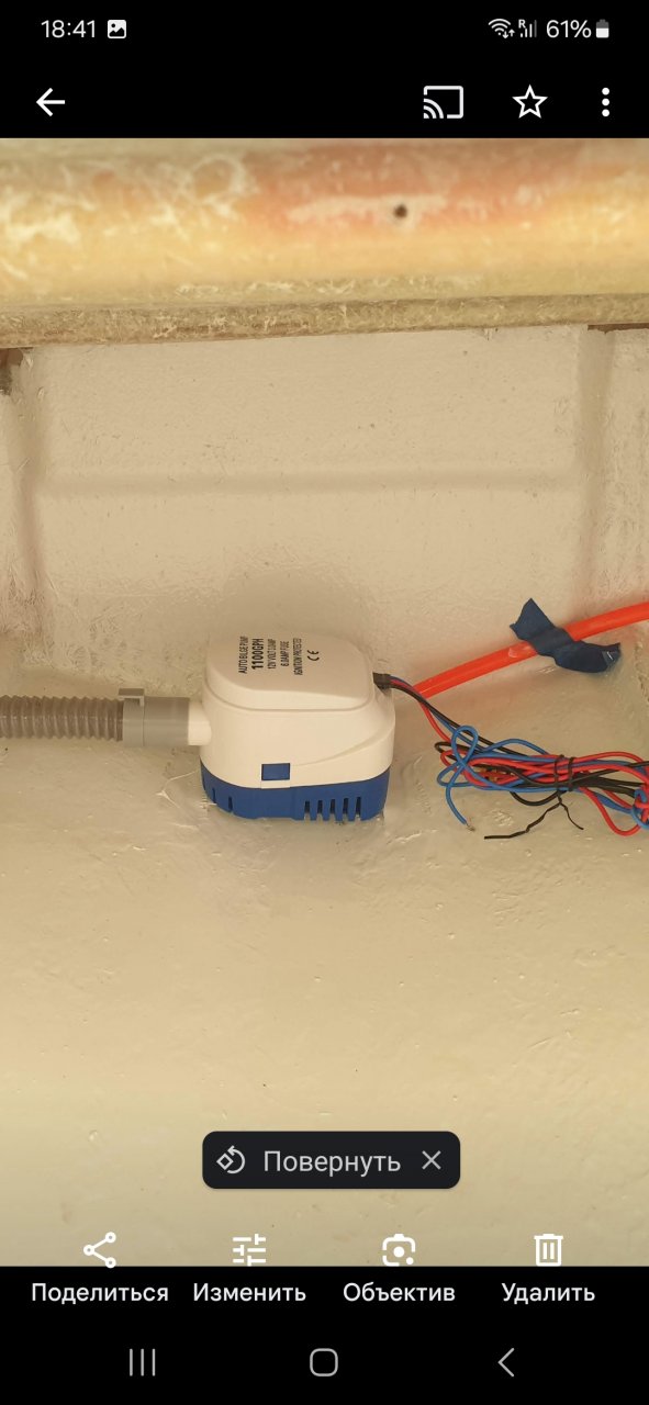

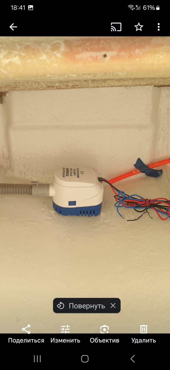

Потихоньку прикручиваю зимние посылки с Алиэкспресса
Поставил Огни, руль, лесенку
Склепал подрамник под аккум. Аккум 80а тяговый типа.
Поставил выключатель массы.

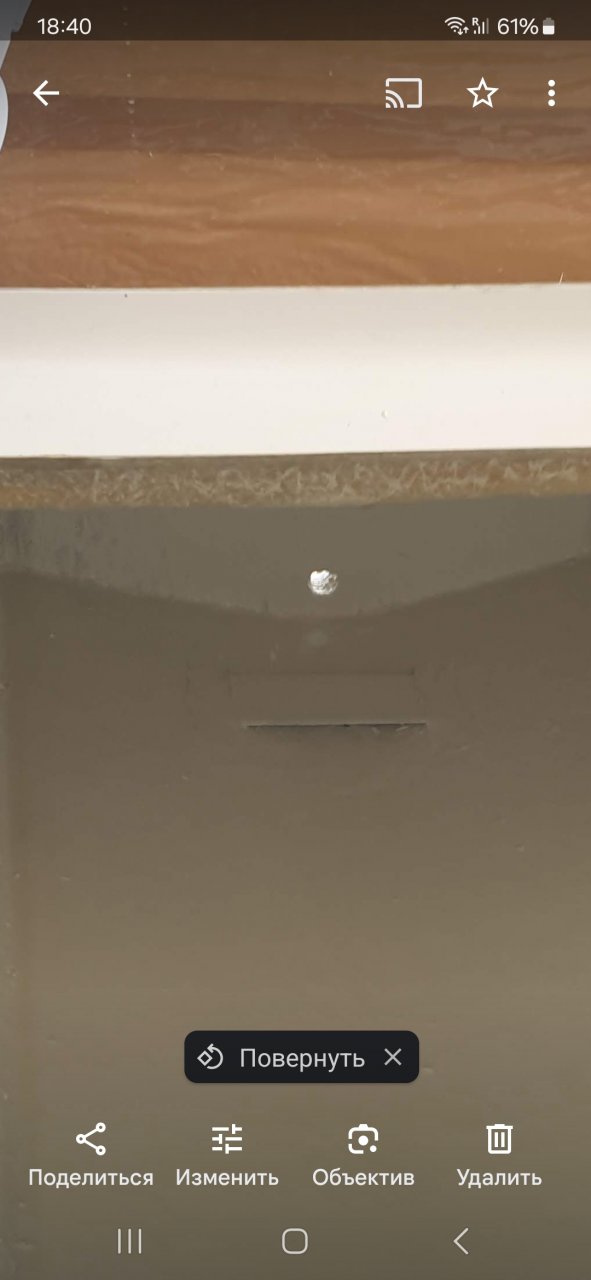

Засверлил слив помпы.
Рундук под задними сидениями вышел невысокий, в угоду более низкой и безопасной посадки для детей.
Как закрепить помпу под рецессом? Нормально будет если закрепить ее на пайол?
