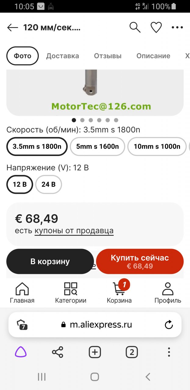

Смотри, что есть на AliExpress! 120 мм/сек. скорость 150 мм регулируемый ход 1800N 180 кг 396LBS нагрузка 12 В 24 В постоянного тока Водонепроницаемый линейный привод LV25 Бесплатная доставка за € 68,49
Мне подойдут именно с такими параметрами?

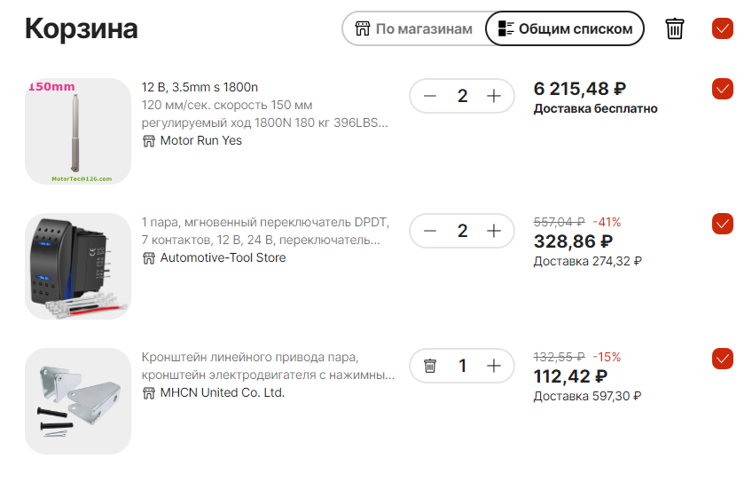

Получается вот такой комплект мне надо взять. Два актуатора , две кнопки, два кронштейна и найти мастера по изготовлению плит, либо найти готовые без актуатора. Потом все это можно устанавливать, разумеется с определенными доработками. Но в целом по комплектации оборудования этого будет достаточно?
29 665
8 562
Ратомка Беларусь

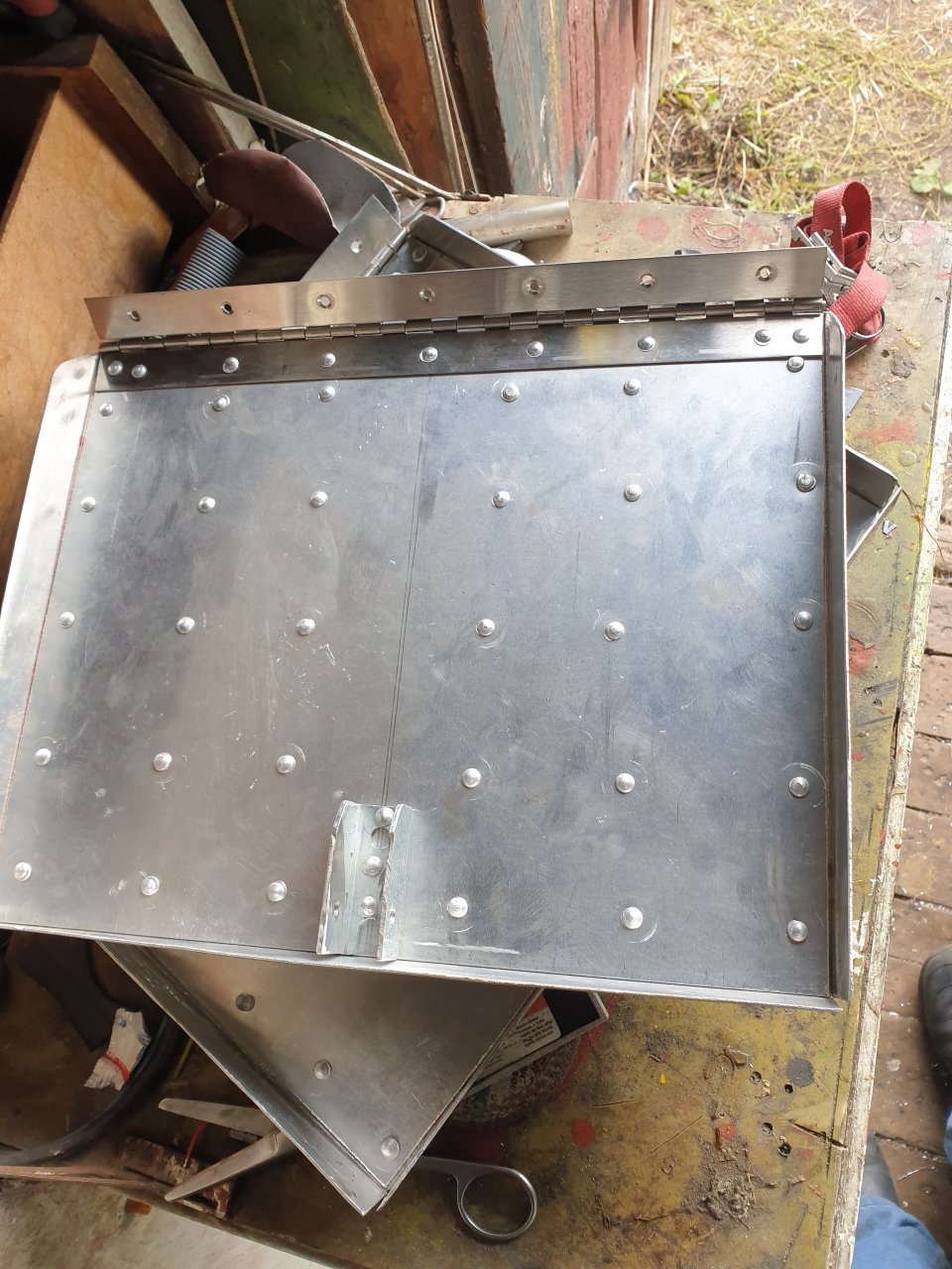

Крепление добавте, две шт. на один актуратор, и чтоб оцинкованый прислали а не крашеные, в том месте где я брал товара этого нет, крепление с другого магазина,
Плиты сами зделаете, с люминия, первые мне делали с дюрали(небыло у меня матерьяла) вторые я склепал с двух 1.5мм или 2мм не помню , с люминия, и по прочнее, при этом первую с загибами делал второй просто лист на верх, завеса 1 мм нерж,можно и толще
Размеры к танкисту, и куда ставить тоже

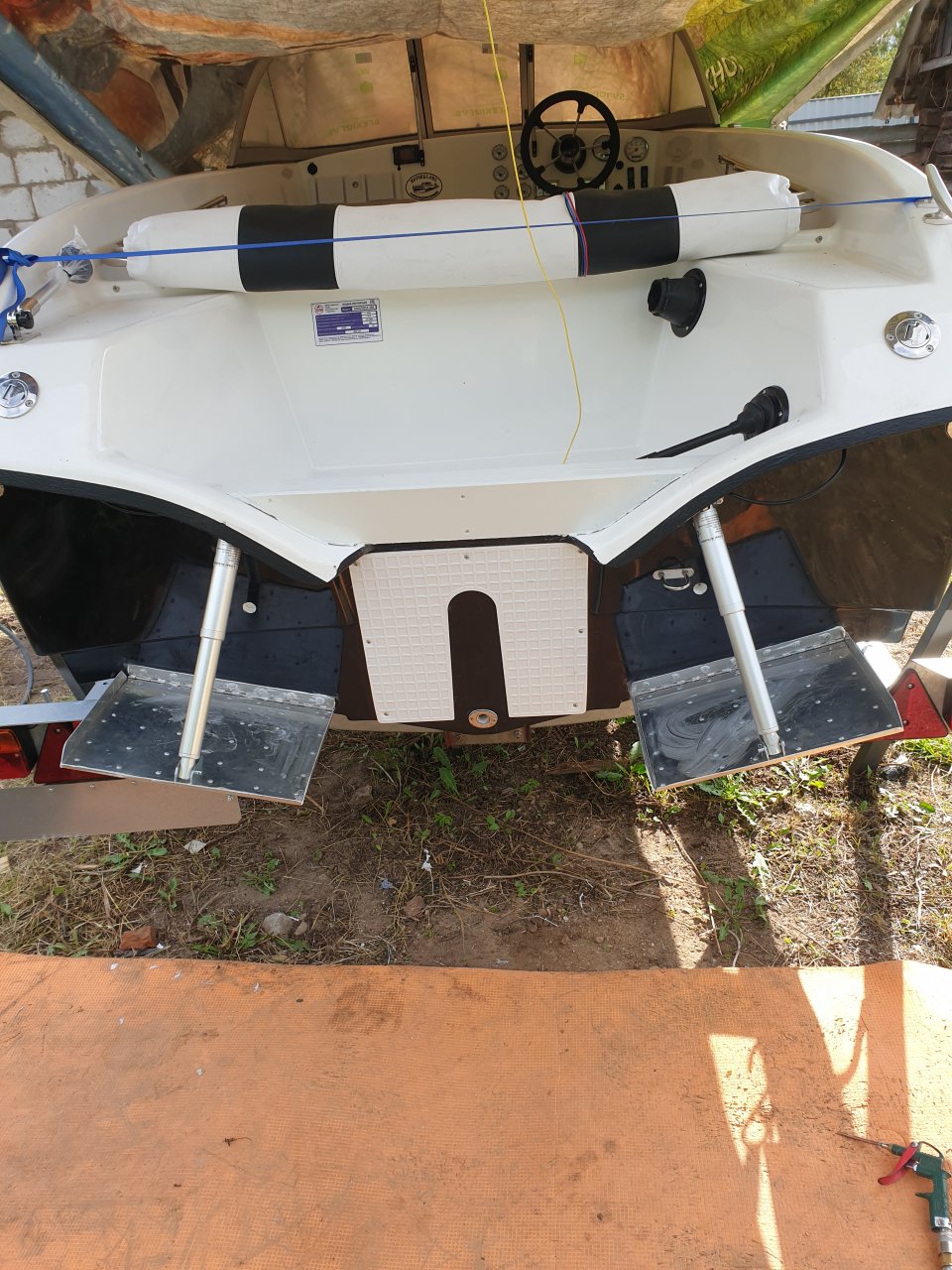

Размеры к танкисту, и куда ставить тожеПосмотреть вложение 244815Посмотреть вложение 244816Посмотреть вложение 244817
Круто конечно! А вы на них давно ходите? Мне тут один ремонтник сказал, что таких хватает на 1-2 сезона из-за разгерметизации привода. С этим проблем не было?
29 665
8 562
Ратомка Беларусь
Глаза пусть твой ремонтник откроет и почитает, что водонепраницаемые, на проге до сих пор ходят, а этот год уже пятый или шестой

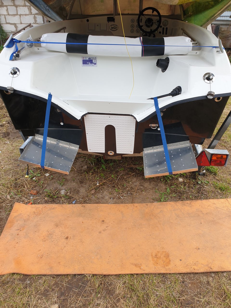

Вес кормы вашей лодки мне известен. Сделайте фото транца (кормы) полностью и напишите точные размеры днища, от киля до борта. Я посчитаю.
kordon_100
15.05.2023
392
130
Казанка 5м4
Suzuki df70, Ветерок 8
Корма
Размеры стандартные, вечером замерю если нужны прям точные

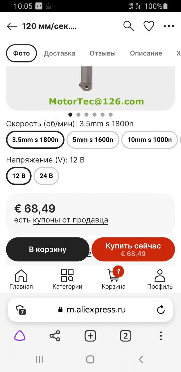

244831
в этом объявлении непонятно какие параметры надо выставить
