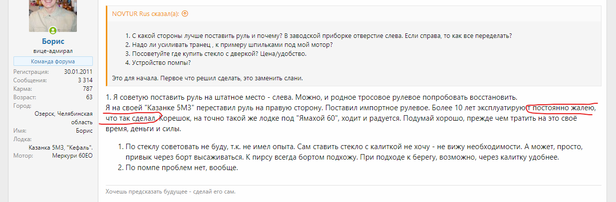

Нет, не отвечал. Писал, что жалеешь. А почему жалеешь, не писал.
Прошу прощения!
Я недавно писал свою точку зрения о переносе руля в какой-то другой теме (лень искать).
В 2011 году купив свою лодку, я продал родное рулевое в сборе, купил импортное рулевое (трос, руль и редуктор пр-ва Италия), поставил всё это хозяйство на правую сторону. С тех пор, постоянно, при посадке в лодку преодолеваю желание сесть на левое сиденье, а иногда и садился на него. Проблема с креном лодки решается, независимо от расположения руля, расположением груза и оборудования в лодке (бензобак, аккумулятор, инструмент и т.д.). Через пару лет была мысли вернуть на место родное рулевое, но для этого его надо было снова найти, купить, снять то, что установил, продать его дешевле, чем купил, потратить на это всё свое время, деньги и силы. Затею оставил. Но, до сих пор жалею, что начитавшись всякой ерунды в интернете, последовал чужим примерам.

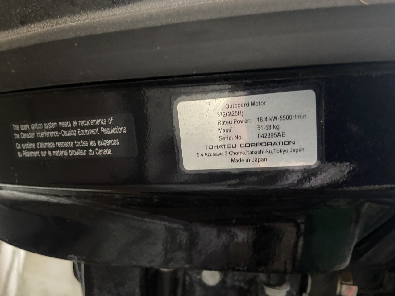

Уже писал, что нифига не понимаю в этом, и самое главное разбираться нет времени совсем. Закинул удочку в сервис, должны скоро посчитать сколько все будет стоить за оборудование и работу. Может конечно бы и разобрался, но мне нужно знать, что покупать для дистанционного. Вот шильдик от мотора
Редукторное можно на любую сторону поставить, другой вопрос что крутить его много оборотов, тросовое полоборота в одну сторону, полоборота в другую.
4 196
Прошу прощения!
В общем, дело привычки. Не аргумент...

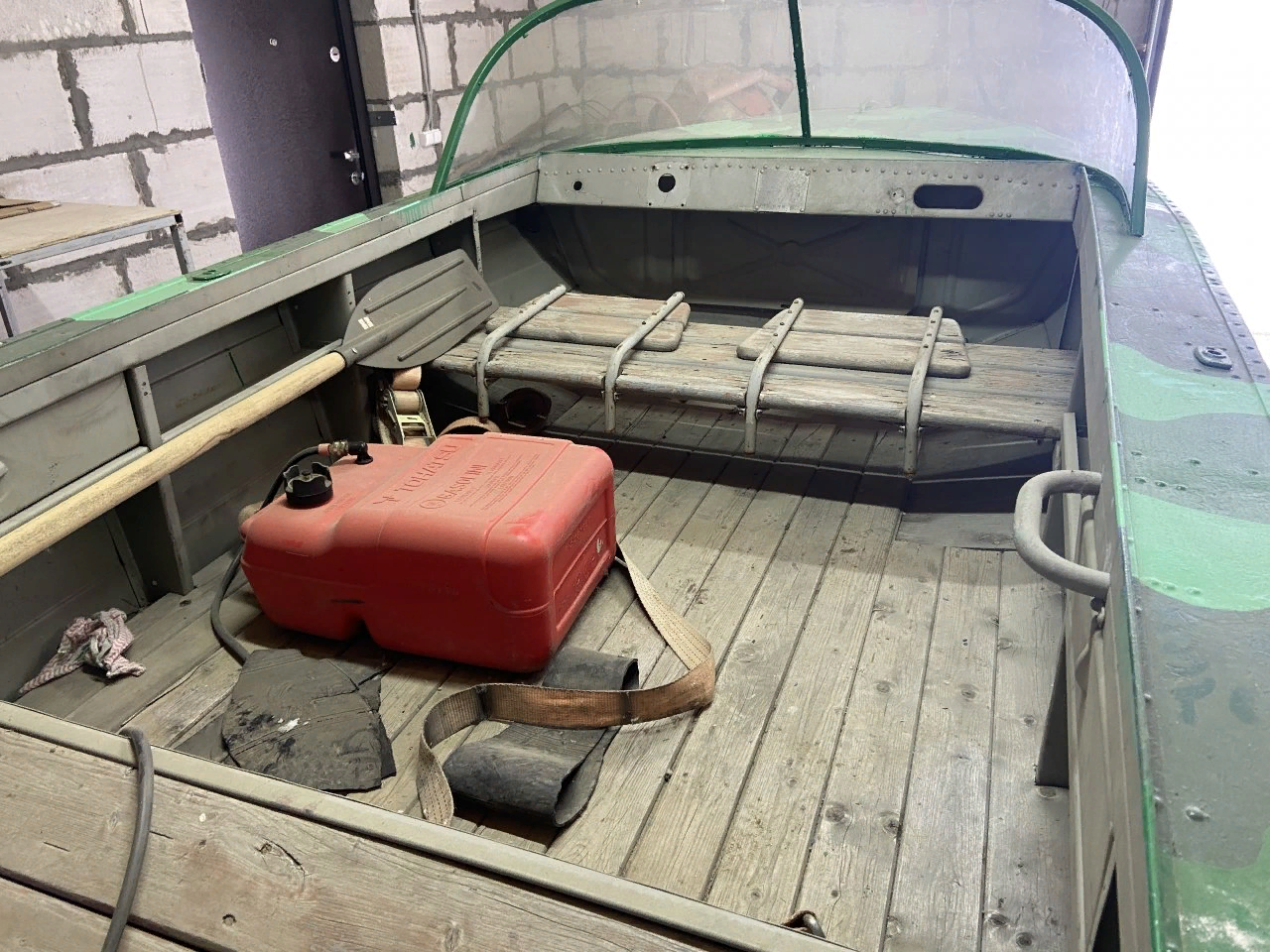

Вот смотрю на слани и думаю: их же можно шлифануть и обработать маслом по дереву, как палубную доску на веранде. Выйдет а**но и будет легче, чем любая фанера. А если еще и неомидом покрыть, будет бомба! Никакое искуственное покрытие не сравнится с хорошей деревяхой: тепло и не скользско. Я бы смотрел в сторону чего серенького, не сильно яркого.
NOVTUR Rus
15.05.2021
117
Великий Новгород
Казанка-М (была), Южанка-2
Тохатсу-18 (был),Тохатсу-25
Думаю по весу будет примерно одинаково. Подумаю, может сверху фанерой 4 -ой застелю доску, чтобы не было щелей:yes:. А под слани нужно пеноплекс лучше,

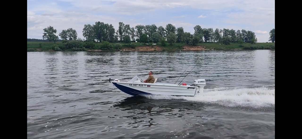

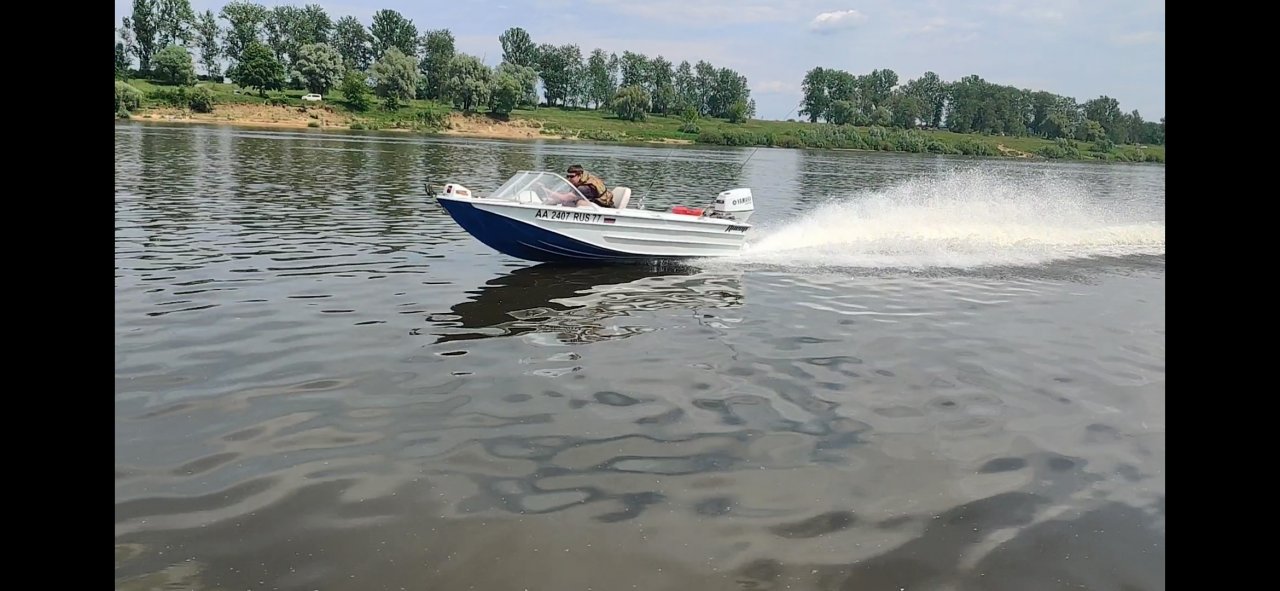

Прогресс2м и хонда 40 руль с лева, без плит даже не разгонишся, крен сумашедший, рукой воду гладить можно , с право если сесть то почти гуд ,это какой же груз надо на правый борт разместить чтоб100кг поднять? Если на рыб и один , да и рядом,про развесовку просто забыть можно ,её нечем делать
Вот как может меняется поведение лодки, если просто сдвинуть сидуху назад и к центру. 3 кмч в плюсе.
1 884
Боря, можно лебеду выкинуть,слани, сидухи,сесть за румпель предворительно часик на унитазе посидев,и есче быстрее пойдет
