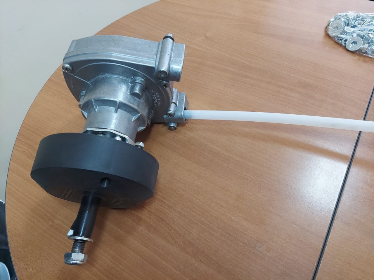

//почему штуртрос лучше ? //
Потому, что люфта нет.
Потому, что управление острее, полная перекладка (с борта на борт) за 1,2 оборота штурвала, а не за три.
И плюс, что дешевле.
Ненавижу редуктор.
Я даже заморочился "некую приблуду" соорудить, чтобы при откидке натяжение тросов не изменялось.

Ну вот, понятно, начинаю с азов:yes:. Написал в сервис про шуртросовое, поглядим что ответят.

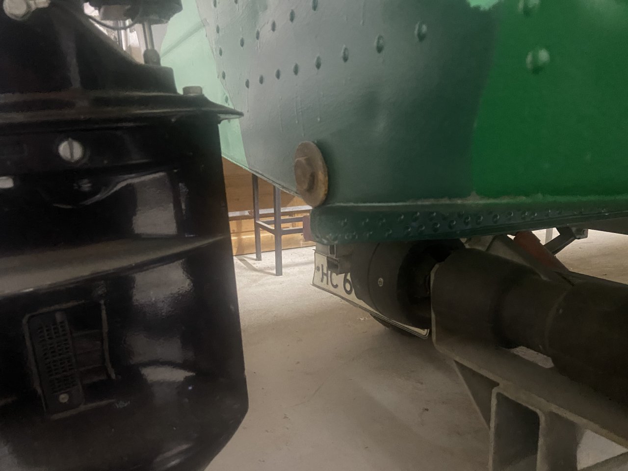

В моем случае нужно усилить шпильками транец под Тоху 25?
Транец нужно внимательно осматривать на предмет трещин, желательно со смывкой краски. В каком состоянии доска. Потом делать выводы. Шпильки это лютый колхоз от рукожопов. На форуме есть темы по транцу Южанки.

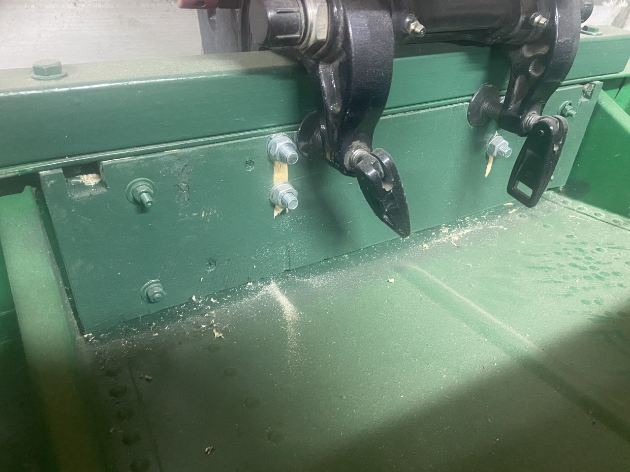

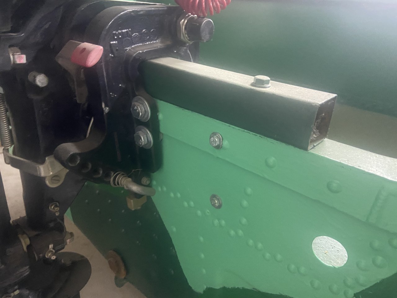

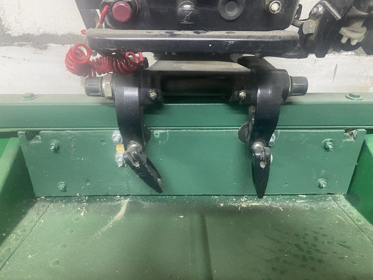

Вот фото транца. Я помню доски старые заменил на фанеру 20 мм и Мотор притянул на болты. Также поднял его выше на трубу 40х40 мм. Расстояние от кавитационной плиты до днища стало примерно 1,5 см. Кстати, расстояние нужно смотреть от днища лодки или до киля?? И сколько оно все-таки должно быть? Информация везде разная.

Да нет жёсткой привязки АКП к днищу. Все выставляется по месту индивидуально. Оставь как есть пока.
Вот выдержка из одной статьи "Имейте в виду, что критичной зоной с точки зрения сопротивления является антикавитационная плита, которая должна располагаться либо выше, либо ниже среза транца, но ни в коем случае не совпадать с ним. (На легких лодках наш консультант советует любителям скорости устанавливать мотор так, чтобы она оказывалась на 2-3 см выше днища, хотя бывают и исключения)".
От себя добавлю, что какие-то комплекты к этому чувствительны, какие-то нет.
Саму статью тебе читать пока рано. Если дорастешь, будешь искать и сам найдешь.
Лодка может плыть, а может лететь. Очередность действий по лодке следующая. Спустить на воду и откатать как минимум сезон с мотором, который будет на ней стоять. У тебя в голове все по лодкам начнет раскладываться: как распределить веса, что передвинуть, что доделать или подпилить. Вот когда это сделаешь, можешь выводить в чистовую.
Залезь в Ю-туб: сколько народу показывают свой тюнинг? Сколько из ник показали как это счастье едет? Сразу отвечу - не более 1 процента, ибо оно плывет в основной массе.
Сам прошел через это.

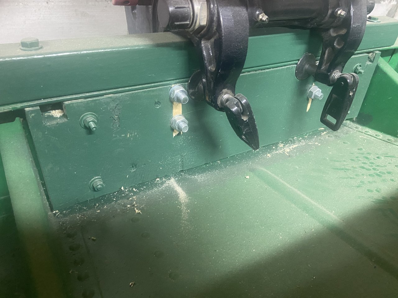

Поторопился. Если нужно будет опустить двигатель, ещё отверстия будешь сверлить?
Борис правильно говорит. Единственно, моя ИМХА поднял напрасно. Ставить всё нужно в стоке, поиграться с тримом, потом может быть поднять, может на 40мм., а может на 20мм. По результатам принять решение и потом уже сверлить транец.

Пос
Да, теперь уже понял , что поторопился..(
9 736
6 500
Пос
Ничего ты не поторопился. Ты же транец потом будешь усиливать. Вот и закроешь эти отверстия. Главное, чтоб запаса прочности на сезон-другой хватило. Если не прав, поправьте.

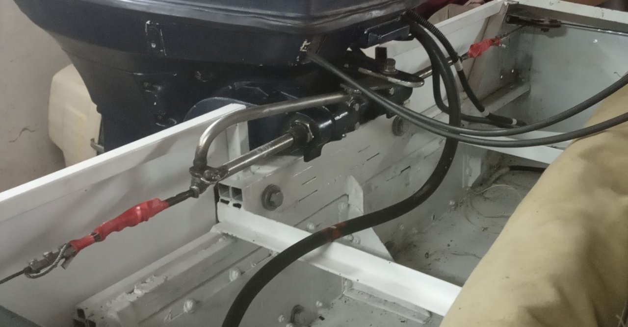

Вторая озвучила - 50 т. р. Шуртросовое. Но сказали , что ролики не нужны для него в лодке...

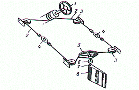

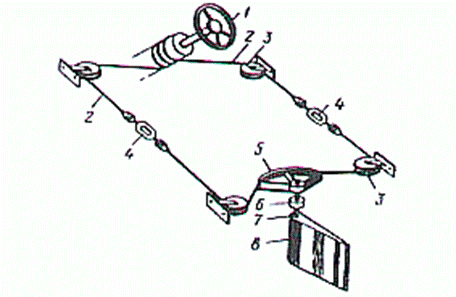

Или сами не в теме или за лоха тебя держут. Забей в Яндексе "Штуртросовое рулевое управление".
Вот вариант

Сервисы могут купить в магазине готовые детали и по быстрому собрать конструктор. Для штуртроссовой рулёвки в магазине только тросик можно купить, остальное или искать старое (колонку) или делать новые детали. Предположу, что сервисмены в возрасте моложе 40 смутно представляют что такое штуртроссовая рулёвка. Тебя будут грузить тем что им выгодно.
