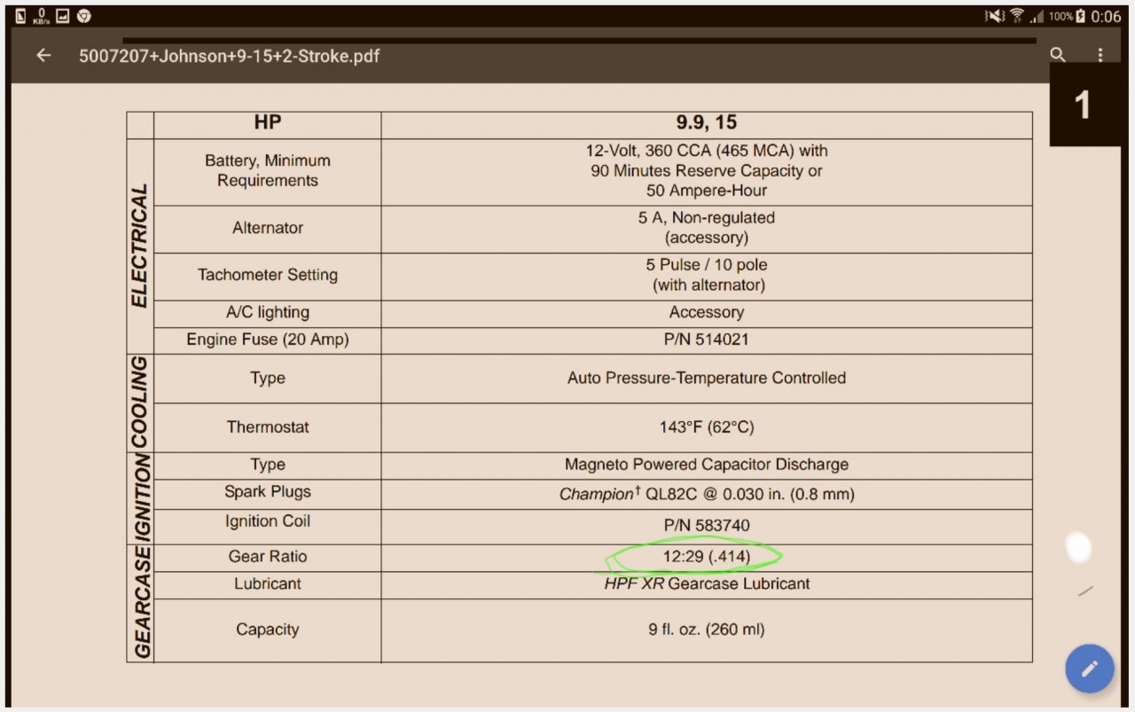

Ну хорошо, давайте посмотрим внимательно на Ваш "расчет". Вот вы берете передаточное отношение редуктора 2.42 - откуда эта цифра? Производилась куча модификаций этих моторов и передаточное отношение менялось от года выпуска и, возможно, комплектации.
246503
А вот 2.42 ставились на 9.9/15 моторы. Вы хотите сказать, что на 60 и 9.9 будут одинаковые передаточные в редукторах? Ну возможно, докажите, покажите видео замера п.о. именно того редуктора, для которого вы выполняли расчет.
Едем дальше, тут вы как-то странно переводите м/м в км/ч - умножать надо на 0.06, а не на "60 минут", ну ответ правильный, видимо получен из калькулятора перевода единиц измерений.
Процент проскальзывания как получен? Где и кем он принят 12-15%? Ссылку на научную литературу пожалуйста, посмотрим, о каких винтах там идет речь.
А где же учет скорости воды набегающей на винт во время движения судна? Ведь корпус при движении толкает воду вперёд и винт проходит на самом деле меньшее расстояние относительно земли нежели относительно воды. Или это и есть проскальзывание по вашему? Не понятно, вам надо с этим разобраться.
Вот пример подобного рода расчета:
Как вы можете видеть, люди рассчитывают смачиваемую поверхность корпуса, кавитацию, приводят различные графики, а список условных обозначений занимает 2 листа печатного текста. А мы еще даже не доползли до частичного погружения винта, там вступают в силу другие законы и начинают действовать новые силы.
Тот расчет, который вы предоставили даже с математической точки зрения (не говоря уже о практической составляющей) невозможно принимать в серьез - вы слишком многим пренебрегли, а математика - наука точная, она такого не терпит. Предлагаю вам поплотнее засесть за научную литературу и более детально погрузится в задачу, ведь это одно из ваших любимых дел! Я же в свою очередь от своих слов не отказываюсь, опытный образец предоставлю, размеры сниму, также вы можете приехать и все ЛИЧНО перепроверить, а также поучаствовать в испытаниях на воде!
246504
