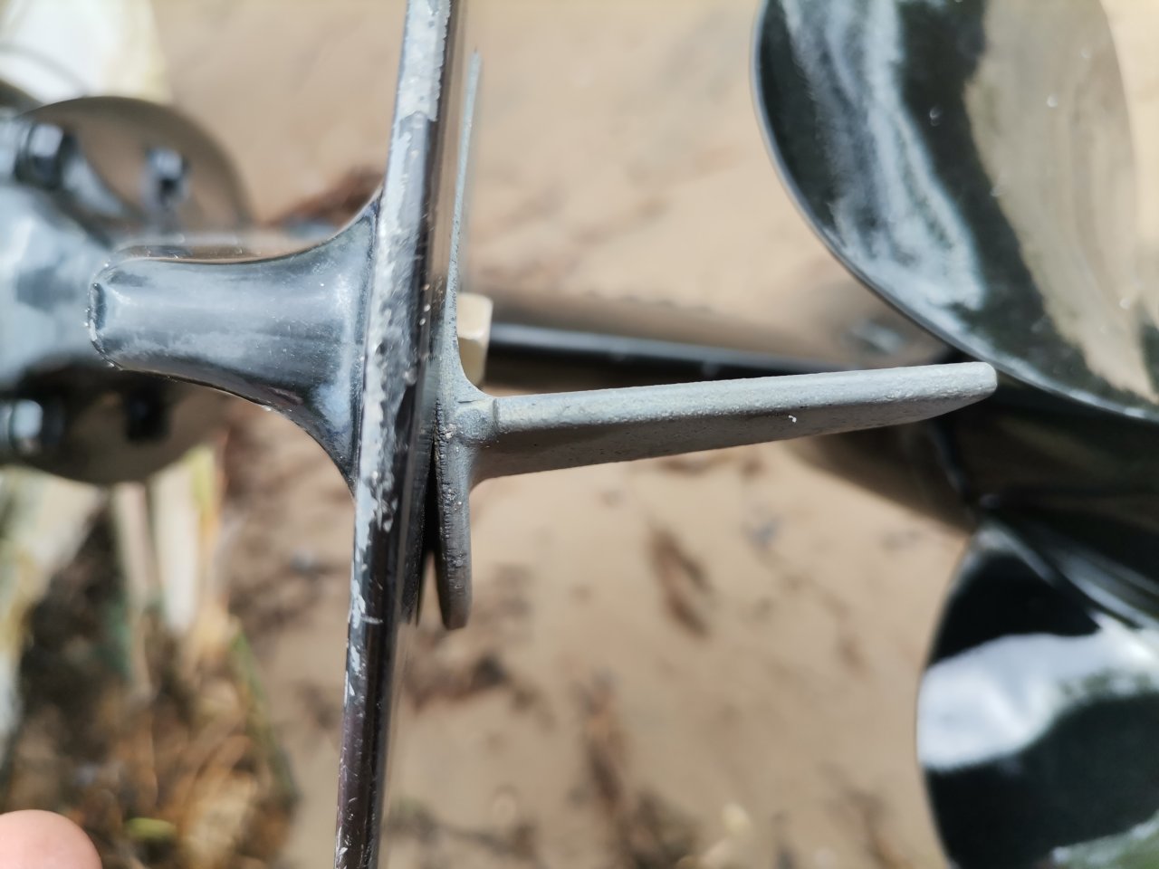

С плавничком этим история вот такая (сам только вот заметил, не знаю, как так вышло) реально в тисках или молотком поправить? На увод штурвала и скорость может это влиять?

Можно и в тисках попробовать, нагрев его, но велик шанс разрушится. Поиск в Яндекс анод Suzuki DT30, авито, в "картинках" много изображений предложений от магазинов, а пока ищешь вообще сними его. Если руки прямые временно сделай заглушку на его место(люминь, или пластик пластину диском/шайбой выпилить по толщине дыры и на мебельный винт с полукруглой шляпкой прорезав шлиц под отвертку), чтоб АКП без ямы была. Мой "убежал", так я второй год уже будет с заглушкой хожу, то забываю заказать, то приоритеты другие :)))))

Увод штурвала побежден путем замены анода-плавника. Старый пробовал поправить с нагревом, работает, но греть надо без фанатизма, иначе начинает плавиться.
