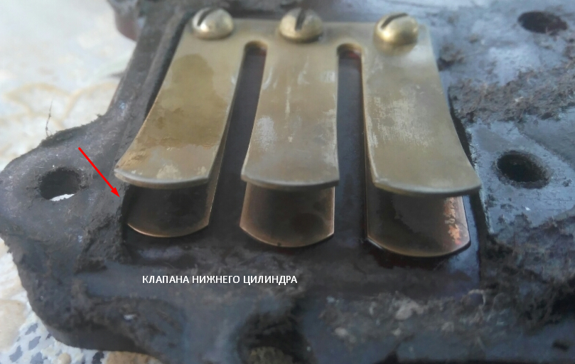

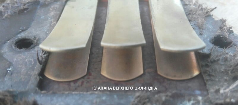

Вчера снимал крышку и плиту с клапанами и нашел вот такие сюрпризы. Нижний лепесток клапана нижнего цилиндра удерживался краем прокладки. На верхнем прокладка чуть-чуть не повторила ситуацию нижнего цилиндра "в притык" так сказать.
Заменил прокладку поставил, еще не испытывал. Но можно предположить что нижний цилиндр не до получал топливной смеси так как работали 2 из 3 клапанов.Посмотреть вложение 234354Посмотреть вложение 234355

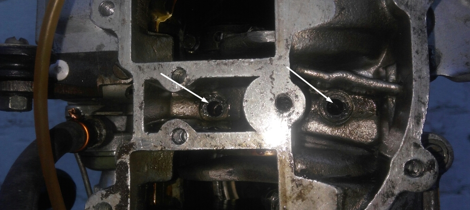

И вот еще, предыдущий хозяин либо забыл, или умышленно сделал. Не было вкручено 2 центральных болта стягивающих картер Посмотреть вложение 234356
Может с целью быстрой разборки картера.
В любом случае и то, и другое не есть хорошо.
