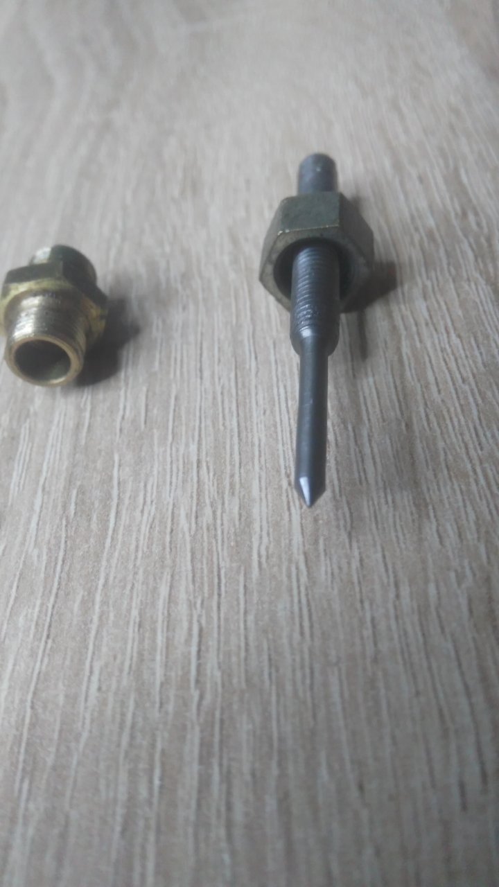

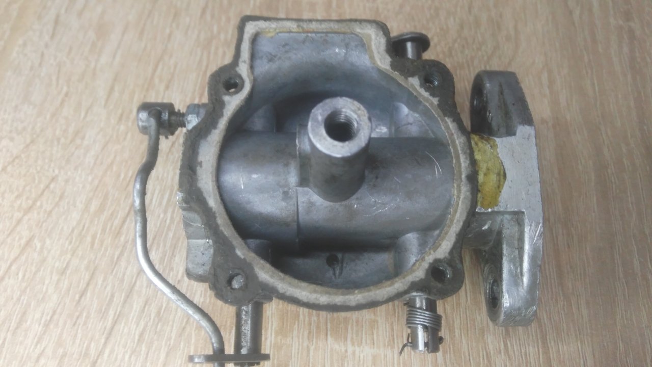

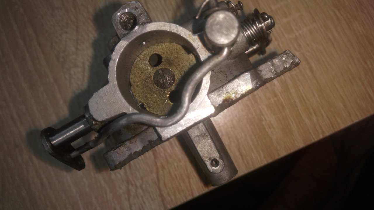

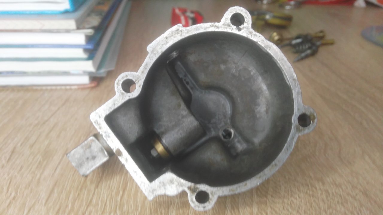

Вот мой карбюратор в разобранном виде. Отмечу что винт регулировки холостого хода был просто винтом без иглы, отпилена предыдущим хозяином, нашёл ветерковскую и сней ещё не пробовал. Далее, игла ГТЖ имеет чуть чуть погнутость по стержню. И посадочное место ГТЖ какое-то странное, а может и обычное. Поплавок целый. Скажу честно что уж и не думал что дело может быть в карбе и думал что чихание и работа хреновая нижнего цилиндра это все что угодно но не карб. Вчера заметил что если в какой-то степени выкрутить винт холостого хода (который у меня спилен и без иглы и постоянно заглушает подачу воздуха) то начинается дёрганье и чихание. Попытался крутить ЖХХ и одновременно ГТЖ и даже добился более менее работы нижнего цилиндра с циханием и дёрганье, но все же он работать начал и свеча стала не такой засраной. Подскажите как тут пишут “куда копать"?

Вот уровень поплавка без топлива верхнее его положение

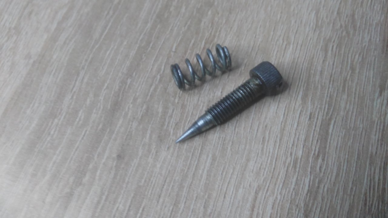

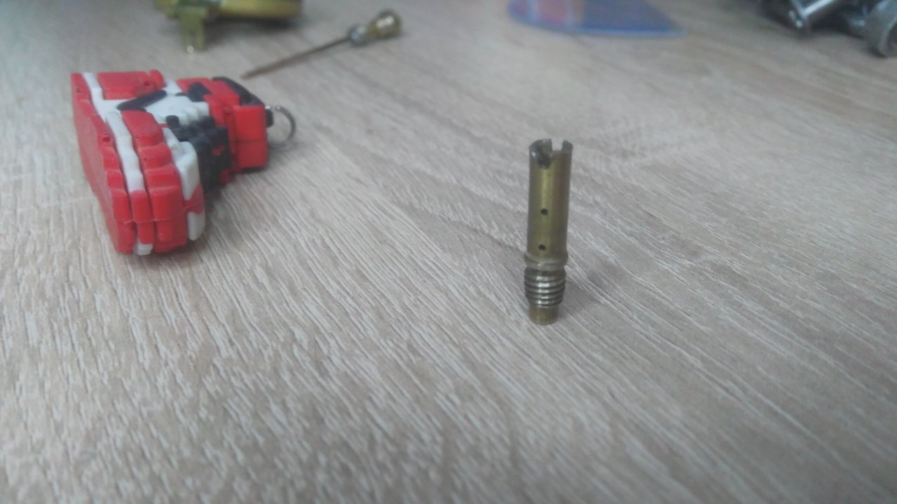

Винт регулировочный ХХ завернуть без пружины до упора считая обороты, потом завернуть с пружиной до упора. Количество оборотов должно быть одинаковым, если с пружиной меньше, то укоротить пружину. Подача топлива на ХХ ходу регулируется по воздуху - отворачиваешь винт - обедняешь. Для первого запуска вывернуть на 1 оборот, потом заворачивать по 1/8-1/4 оборота.
Жиклер ХХ установить так, чтобы отверстие, которое между витками резьбы, смотрело под 90 градусов влево (можно подложить шайбы).
Иглу ГТЖ выровнять. Отверстие под иглу ГТЖ проверить, чтобы игла более-менее в него попадала. Карб разбирается-собирается на две половины с выкрученной иглой ГТЖ , иначе погнешь иглу.
Прокладку вырезать новую, смотреть чтобы не мешала поплавку.

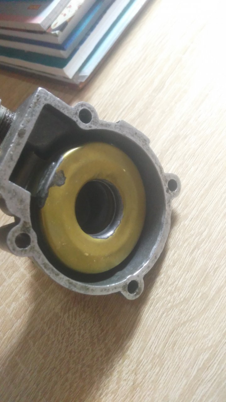

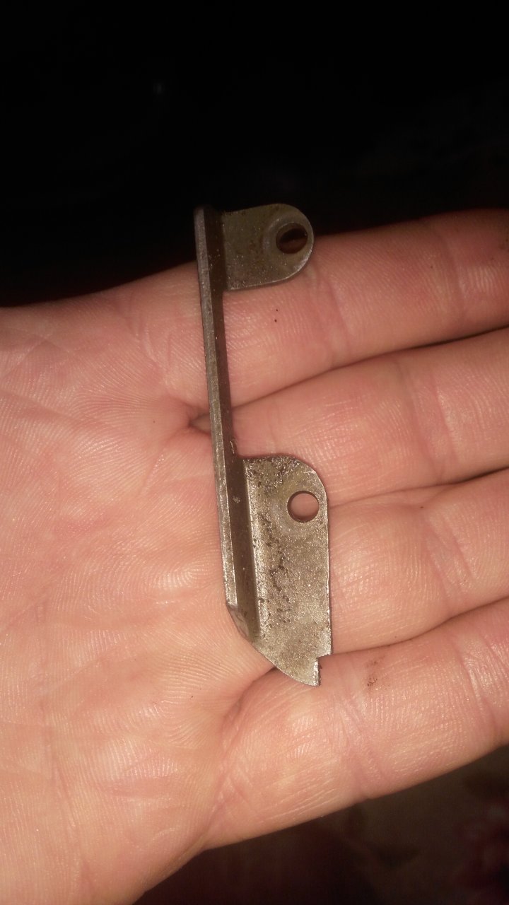

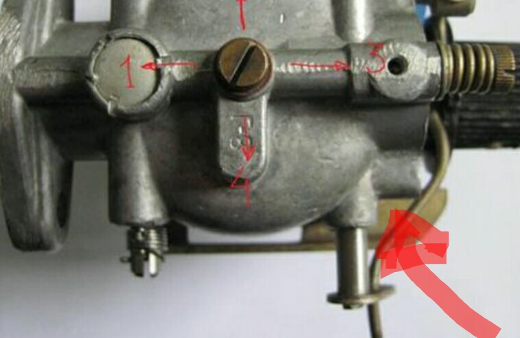

А какая роль этой вот пластины

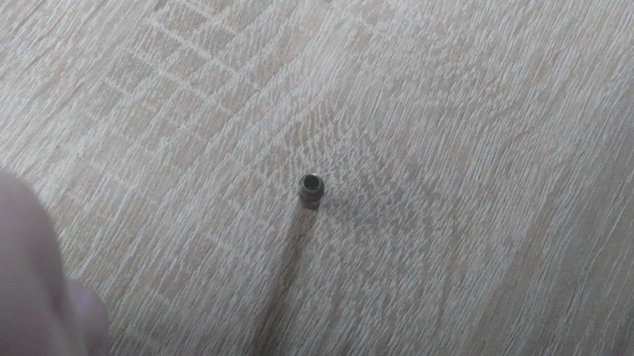

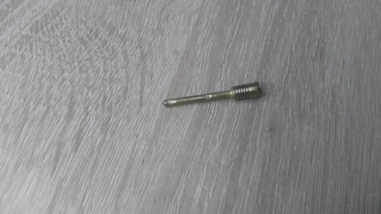

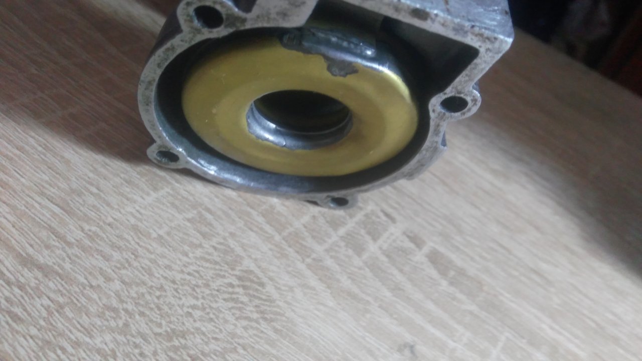

Выпрямил дозирующую иглу ГТЖ с помощью часового микрометра. Смущает отверстие ГТЖ по букварю оно 1.8 мм. Вижу края его не совсем хорошие, отверстие может и норм но вот конус посадки иглы оставляет желать лучшего. Есть ли возможность его восстановить. Думал как вариант по краям его закернить и притереть по новому. Второй вариант рассверлить нарезать резьбу и выкрутить какой-нибудь жиклёр с 1.8 отверстием, один момент, тело маленькое, можно безвозвратно убить его. Может кто восстанавливал, дайте совет, или лучше оставить?
6 472
790
Не надо тут ничего притирать, это ж не запорный клапан, а регулировочный. Ну чуть поджать иглу, и увеличение диаметра компенсируется. Это не то волшебное место, чтоб прибавить треть лошадей))

Понял))), спасибо, а пластина для чего, может есть предположения?

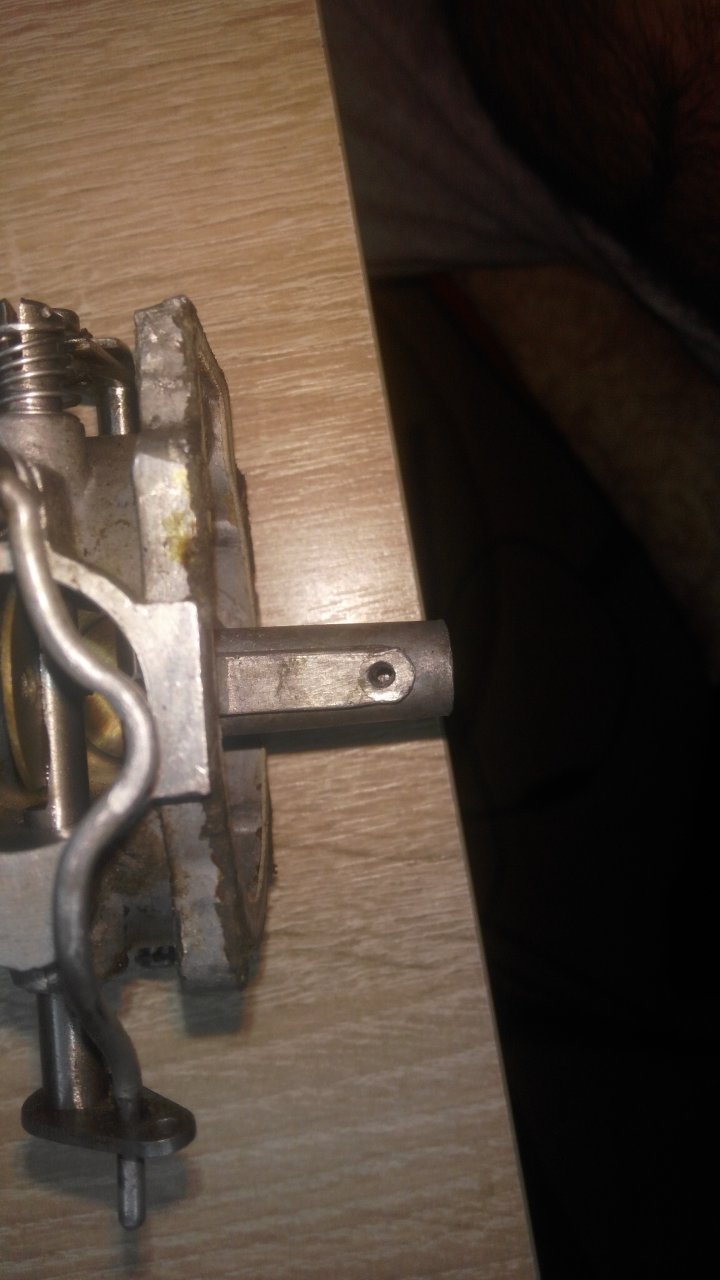

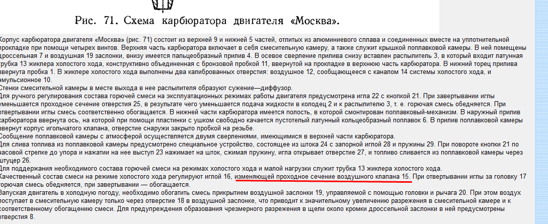

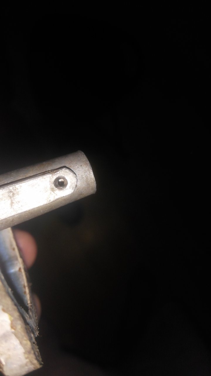

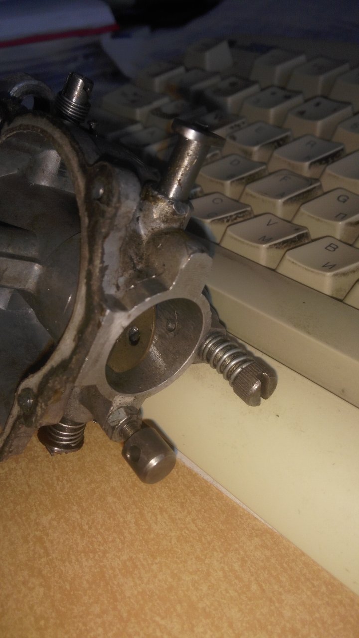

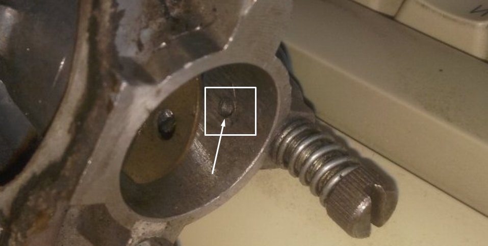

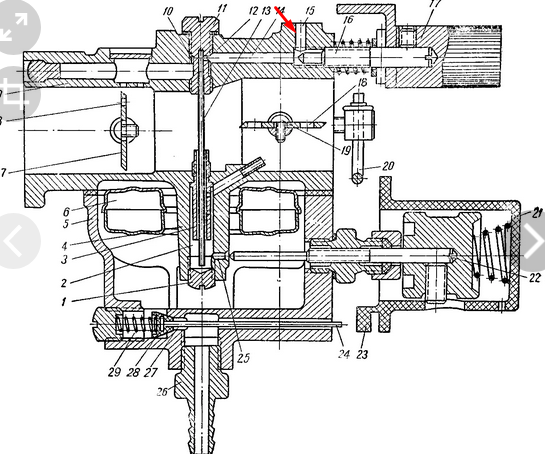

Случайно заметил, ища информации о "пластине" карбюратора вот такой момент, на всех в разрезе карбюратора отверстие 15. Которое описывается как "воздушный клапан"
У себя на карбюраторе заметил, что этот канал сквозной. Может кто-то дорабатывал и нужно его заделать

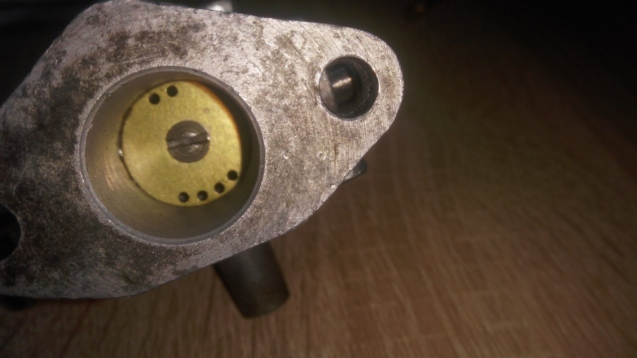

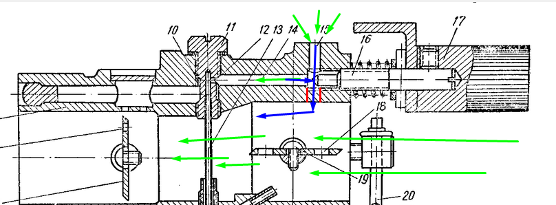

могу предположить вот что будет происходить с воздухом при наличии этого канала во входном диффузоре. Зелеными стрелочками движение воздуха без этого отверстия. Синие, поток воздуха теоретически, разряжением должен создавать разряжением в канале 14, а там бог его знает как это влияет на работу карбюратора и на холостых и на выше холостых. Кто что скажет, может глянете на своих КЛМ.

Это канал для обогатителя. При открытии, вощдуха подается больше, ращряжение вГТЖ уменьшается, смесь бедная.. ..

Это канал для обогатителя. При открытии, воздуха подается больше, разряжение в ГТЖ уменьшается, смесь бедная.. ..
Так, не понял, он от завода, чего на схемах его нет, и про обогатитель нет ни слова. по идее и на ходу он должен обогащать за счет разряжения в канале 14, тогда это вред наверно. Или на ходу винт 17 ХХ нужно закручивать.

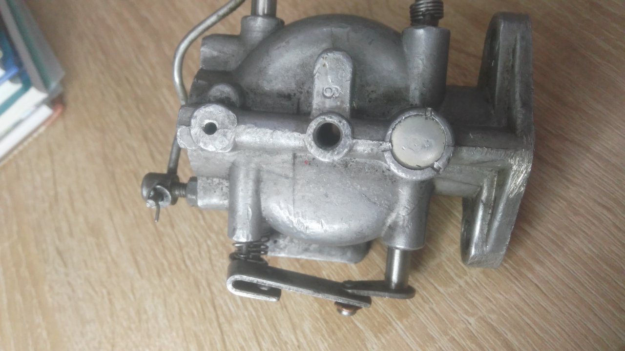

Вот, она не сквозная а только до винта
236974
6 472
790
Заделай, делов-то, залепить герметиком. Предварительно обезжирив хорошенько, капелькой со спич. головку. Заводские бракоделы частенько промахивались, тут есть тема про Вихрёвский карбюратор, там вообще атас.

ЕЩЕ раз!!! Винт 16 это винт обогощения топлива, который если закрутить (или заткнуть этот канал) то будет максимальное разрядение в поплавковой камере и максимальная подача топлива в "миксер", если открутить, разряжение, за счет подачи воздуха из атмосферы, снижается и обьем подаваемого топлива снижается-смесь бедная. Канал там должен быть....
6 472
790
У него непредусмотренное отверстие в диффузор, перестарались при изготовлении. Где синяя стрелка, как я понял. Снаружи должен быть канал под винт, а изнутри, из диффузора, не должно. Хотя, может, и не повлияет особо, я не силён в аэродинамике))
11 332
4 997
Если есть из дифузора, верхнее можно глушить. Меньше мусора из вне лететь будет.
6 472
790
Да уж, меньше, если сравнить эту дырочку с диффузором)) Хотя в дырочку может комара засосать, перекрыв ХХ, а изнутри не засосёт, в мотор его протащит)) Без вреда.

Вот, я именно про его и говорил

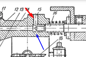

Вот, наконец разобрались, я же и на фото показывал и на схемах эту разницу

Так щаглуши его сверху и делов-то...Скорее всего там раньше и была заглушка, с завода делают сквозное сверление, затем глушат ненужные.
