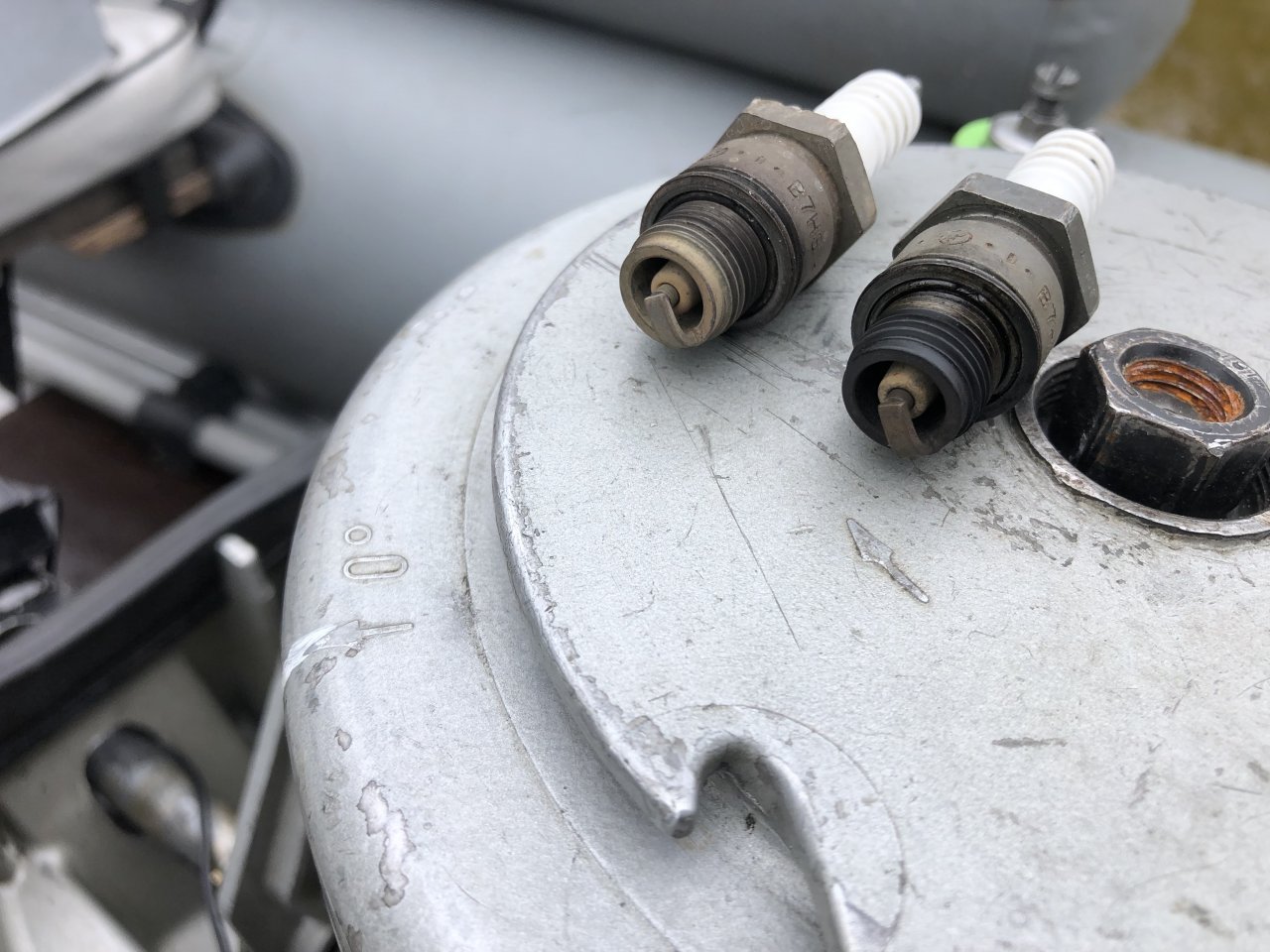

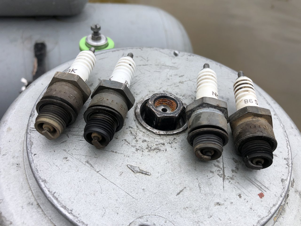

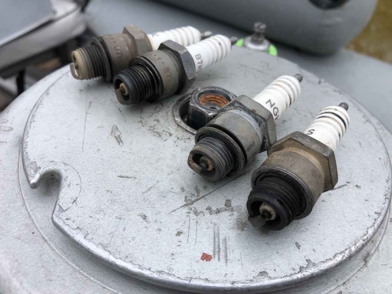

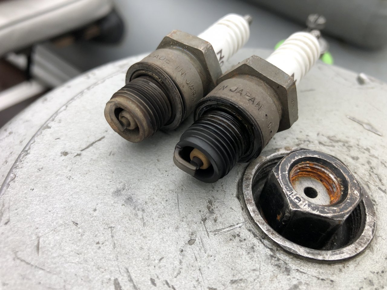

Решил глянуть свечи после 5 мин полного газа…
Итог: соответственно с лева на право верхний и нижний…1фото
меняю местами свечи и снова 5 мин...2фото
называется ,найди отличие....
были с собой чуть горячее ,первые седьмые,вторые шестые...,правда шестые не много короче по резьбе...
результат после 5 мин фото 3,4..,лежат рядом для сравнения...
народ,что имеем сказать...?
В самом начале предлогал "забить".
4 198
Где-то верхний воздух сосёт. Просто забивать не стоит. Как минимум, обогатить смесь до нормального нагара на верхней свечке. Бедная смесь убьёт мотор. Лучше уж раз в период чистить нижнюю. Честно говоря, игры с уровнем или сечениями жиклёров в К33 это паллиатив. Это действительно очень сбалансированный прибор. Поэтому, лучше найти где сосёт.
Андрей 80
06.02.2022
507
Лоев Беларусь
Казанка
Вихрь 25, Привет 22, Москва 10, ветерок 8
Я свой проверял, накачивал насосом и мыльным раствором. А как проверить где сосет? Кстати у меня действительно нижний не держал + ещё чуть-чуть пропускает между стаканом и крышкой картера на низу КВ. Пробовал поджать без результатно. Пока решил забить так как нечем склеить его после разборки + нет колец на стакан, а там его наверно не поставили. Да вот ещё заменил сальники, но как-то без изменений + ещё начало после простоя психовать зажигание. Стал стрелять мотор, и резко глохнуть. Зажигание мбе 1.
