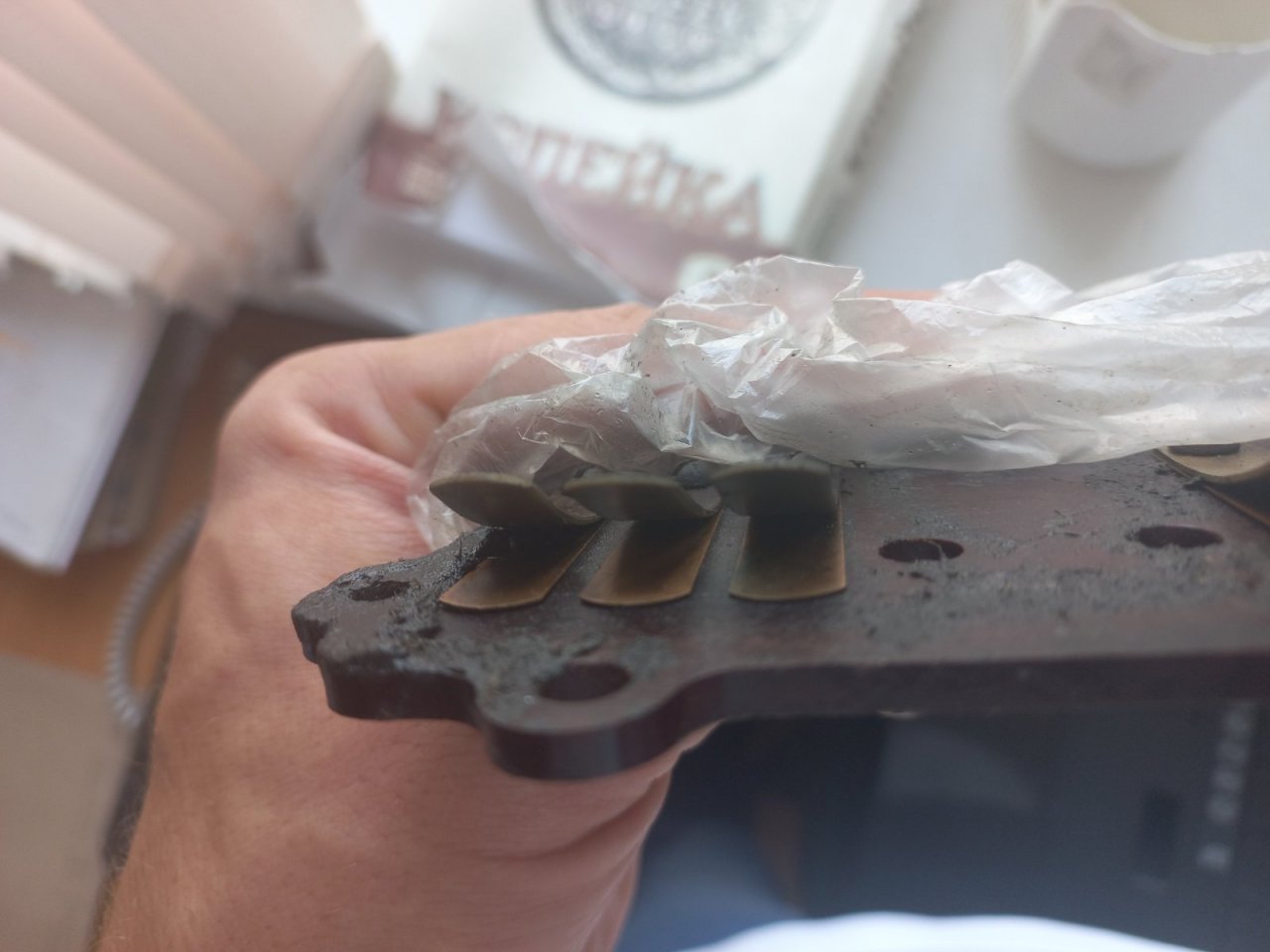

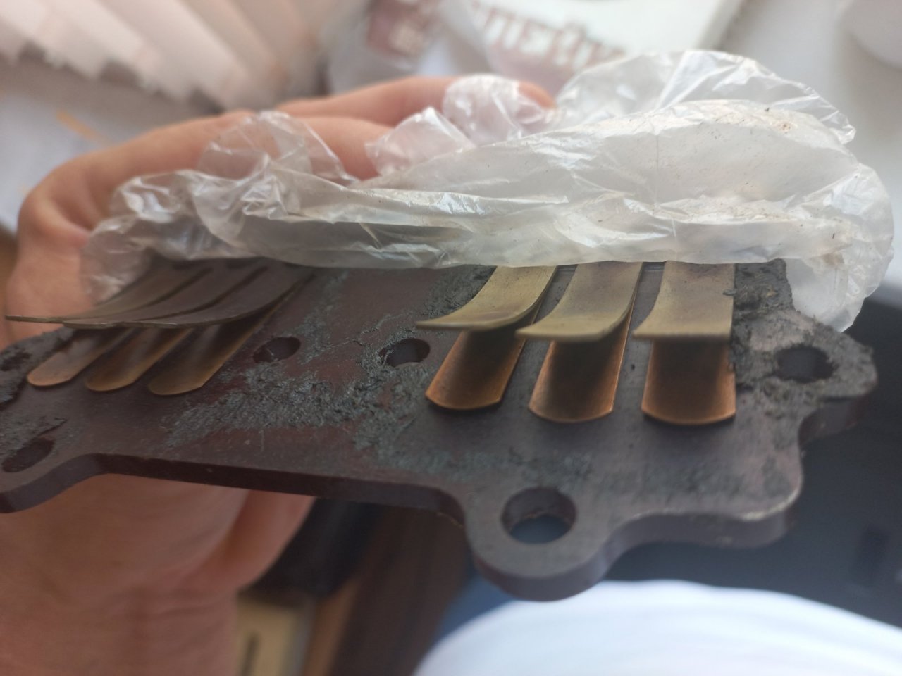

Что имеется в виду под словом "поврежден" отломан? Вот у меня лежит пластина с другого двигателя 12,5 наверно. Да отдельные клапана приподняты. Считать их поврежденными? Если у меня так будет на движке, из это будет богатая смесь на низ?
4 199
Это нормально, небольшой зазор у клапанов. Я имел ввиду заломы, трещины, выкрашивания

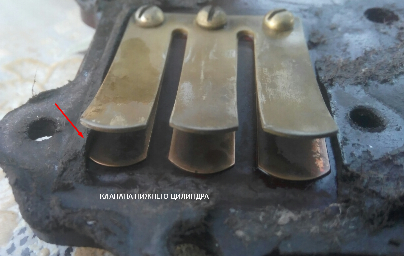

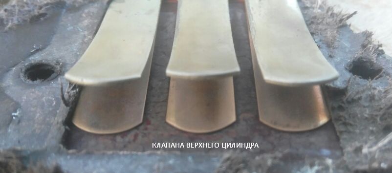

Вчера снимал крышку и плиту с клапанами и нашел вот такие сюрпризы. Нижний лепесток клапана нижнего цилиндра удерживался краем прокладки. На верхнем прокладка чуть-чуть не повторила ситуацию нижнего цилиндра "в притык" так сказать.
Заменил прокладку поставил, еще не испытывал. Но можно предположить что нижний цилиндр не до получал топливной смеси так как работали 2 из 3 клапанов.234354234355

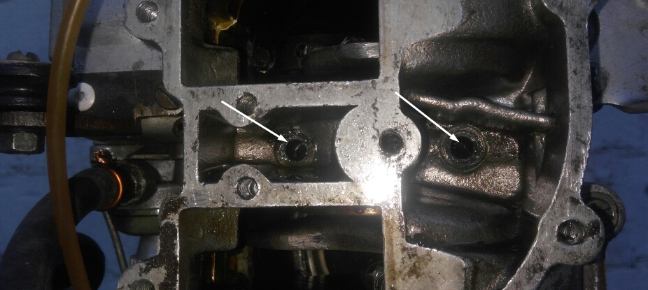

И вот еще, предыдущий хозяин либо забыл, или умышленно сделал. Не было вкручено 2 центральных болта стягивающих картер 234356
Может с целью быстрой разборки картера.
