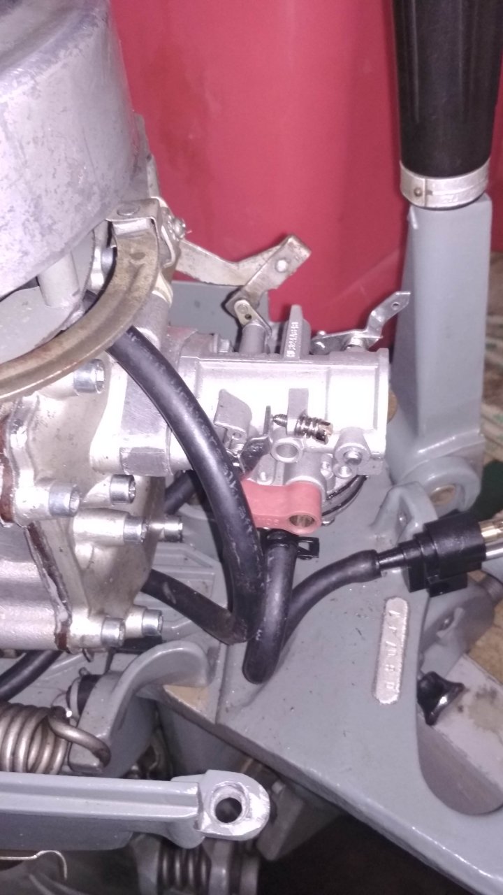

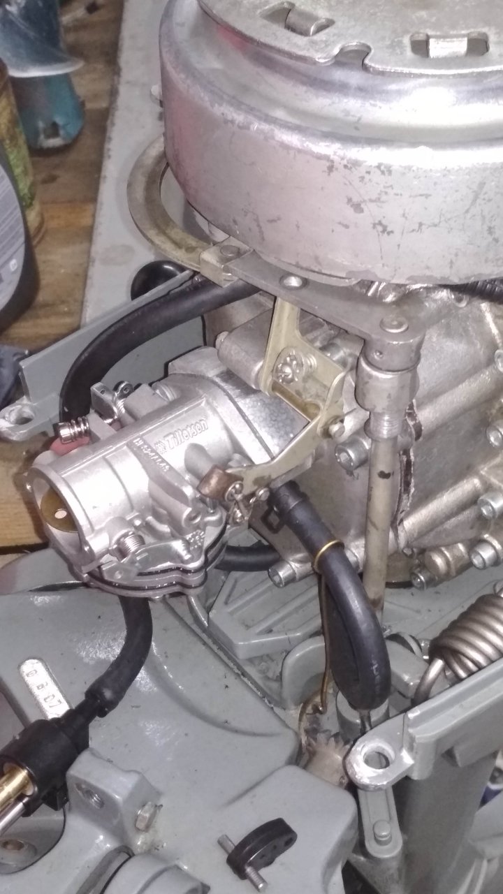

Мотор заводится с полтыка, с холостыми тож норм. Вот такие наблюдения, не видно что по этой трубочке что-то передвигается, масло например, раньше давно, вроде бы замечал с пузырями шло. И вот ещё когда снимаю провод с верхнего мотор начинает хуже работать чем если бы я снял с нижнего. Масло должно по рубке идти?
6 474
791
Должно. То есть трубка с клапаном продувается в одну сторону. Теперь штуцера в картер продуть, оба должны сипеть. При установке трубки не перепутай, надо чтобы снизу вверх шло.
Провода со свечей нежелательно снимать на ходу, бобины можно повредить. А так пробовать менять местами конденсаторы, бобина, сами провода. Должен одинаково работать. Лучше коротить низковольтный вывод бобины (прерыватель). Ну и контакты проинспектировать.
а где эти штуцера картера? если вот этот, то он просто продувается туда и обратно. И что значить "сипеть", нижний в сторону мотора блокируется, на себя тянется, а верхний туда и сюда. Так должно быть?
