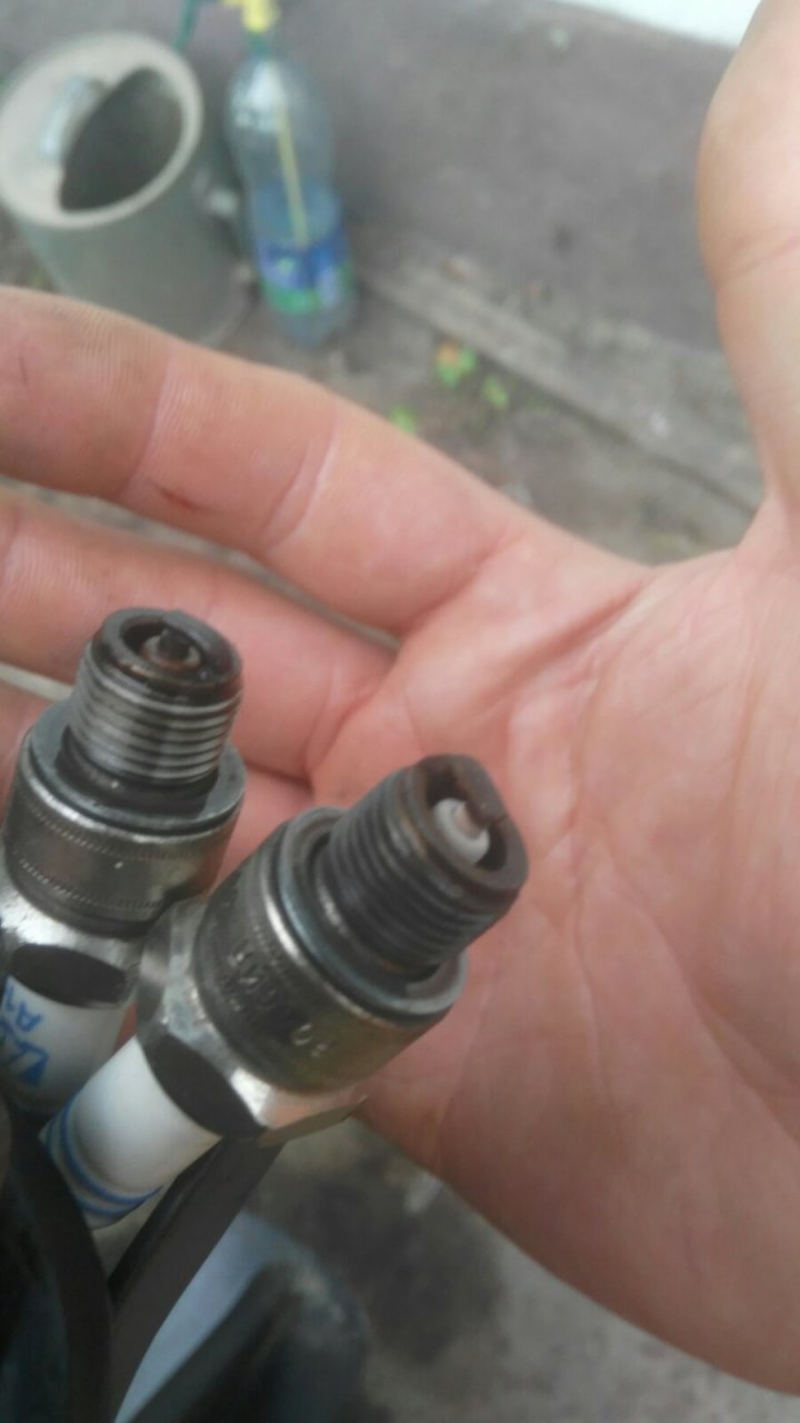

Приветствую. Катал Москву 10. работала нормально. постарался отрегулировать максимальные обороты (с доворотом после настройки максимальных по часовой). Сжег 4 литра бензина. Мотор отработал нормально. По прибытию в гараж решил проверить цвет свечей и был удивлен что в верхнем цилиндре свеча изолятор свечи белый и в нижнем нормальный цвет. Подскажите, что за ситуация с моим мотором, от чего по разному прогорают свечи.

Это из за притяжения земли.
В верхний бенза попадает меньше, чем в нижний цилиндр.
На древних иномарках стоял специальный шланг с обратным клапаном внутри, для перепускания части ТВС из нижнего цилиндра в верхний.
Ну по крайней мере, я нашёл только такое объяснение этому шлангу в книжках (просто было интересно) , пробовал его глушить ради интереса, получал твой результат.

Ну даже если и так, это что значитЬ, что у меня была бедная смесь (судя по верхней свече) и нижняя получилась нормального цвета лишь только по тому что бензина ей досталось больше?
А может дело в клапанах верхнего цилиндра?

А поменять свечи местами и попробовать!?

Честно не понял сарказма.
То, что в верхний цилиндр в меньшей степени чем в нижний поступает топливная смесь за счет стремления смеси осесть в низ, спорить не буду.
Я просто и об этом никогда и не задумывался до этого ответа, поэтому и удивлен, что может иметь место воздействия земное притяжение.
Хотя с другой стороны в картере так все быстро крутится и происходит, что можно сомневаться))) не опытному человеку))).
Но если это действительно так, то видимо я настолько критично прикрутил от "золотой середины" ГТЖ, что еслибы смесь могла распределиться равномерно на оба цилиндра, свечи бы имели одинаково близкий к белому оттенок изолятора. Так?
Исходя из вышесказанного, топливный жиклер следует открутить чуть больше. Ну или на всякий случай поменять свечи местами.
Имеет-имеет. Поэтому и ставят на лодочные моторы по 2-3-4 карбюратора, чтобы устранить этот эффект. А картер на каждый цилиндр свой, так что как уж там размешалось - неважно, ибо в верхний картер попадет меньше.
Так что тут нужно подобрать баланс, чтобы и верхний не голодал, и нижний не заливало.

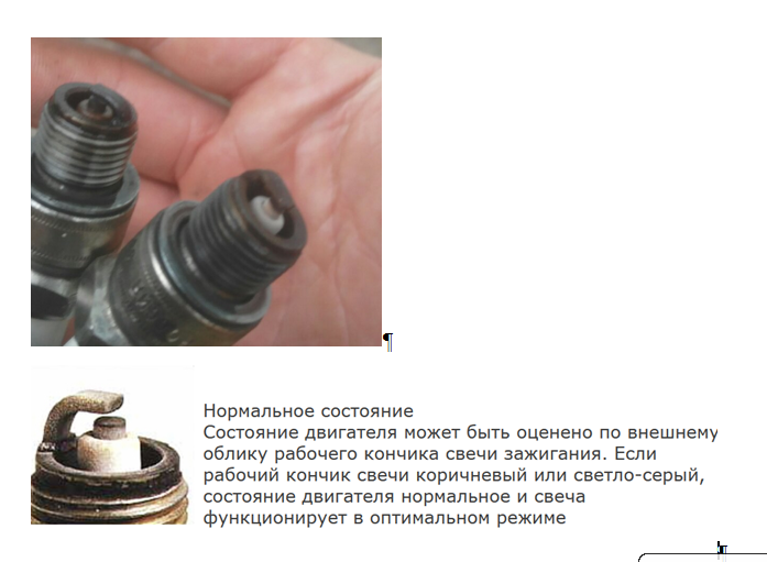

Я немного прочитал про свечи. Кажись это нормальное состояние по сравнению с нижней. А вот нижняя да замесленная
233980
16 809
1 469
Я немного прочитал про свечи. Кажись это нормальное состояние по сравнению с нижней. А вот нижняя да замесленнаяПосмотреть вложение 233980
Все это условно, забей.
Прокатись на полняке минут 20 и заглуши мотор, если свечи сухие а работа мотора тебя устраивает=забей, ибо то что ты льешь под названием бензин, не знают даже на заправке.

Это не только от гравитации зависит, а и от лучшего охлаждения нижнего цилиндра, он недогретый. Рекомендовал бы добавить жиклёром побогаче.
