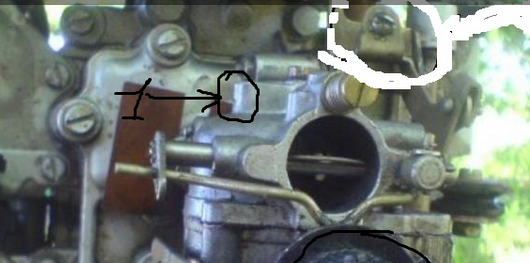

Вот еще мысль, что сам карбюратор не держит нормальный уровень топлива, у меня КЛМ 100. Из-за этого в нижнем и получается богатая смесь.
От чего такая мысль?
При при заполнении грушей поплавковой камеры когда игла запирает, топливо начинает вытекать через это отверстие
236413
, На ветерковски и вихревских карбюраторах имеющихся в наличии моторах я такого не замечал даже при сдавливании обоими руками груши.
При при заполнении грушей поплавковой камеры когда игла запирает, топливо начинает вытекать через это отверстиеПосмотреть вложение 236413, На ветерковски и вихревских карбюраторах имеющихся в наличии моторах я такого не замечал даже при сдавливании обоими руками груши.
Многовато. Должно быть чуть ниже среза распылителя. Или окошко вклеить, или трубочку сообщающуюся приспособить временно. Добиваться, чтобы как у Ветерков с Вихрями.
Я просто думал, что это конструкция такая карбюратора, что через это отверстие и должно вытекать лишнее топливо когда закачиваешь грушей, на ходу то не течет
