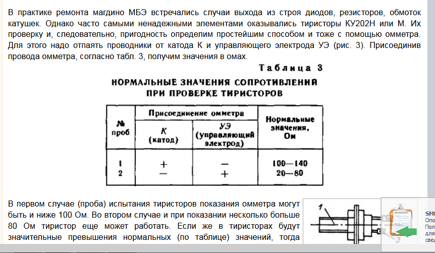

Ну как родная? Даже не знаю что сказать. мотор достался с этим зажиганием. Вчера вскрыл крышку вижу что тиристоры уже меняли. Начал мерять сопротивление между катодом и упр. электродом на канале верхнего цилиндра 40 или 90 ом (не помню), а на тиристоре канала нижнего 250 ом. Методику проверки тиристоров использовал вот эту
с одним "НО", использовался цифровой
234083
с одним "НО", использовал цифровой мультиметр, а на нем почему-то описанная полюсовка между катодом и упр. электродом не влияет на показания. После пошел взял 5 Б/У тиристоров и начал подбирать. И был удивлен что в основной массе они все за 150 ом, а то и 250 ом с сопротивлением. Нашел какой-то на 125 ом поставил. В обед буду проверять.
с одним "НО", использовался цифровой Посмотреть вложение 234083 с одним "НО", использовал цифровой мультиметр, а на нем почему-то описанная полюсовка между катодом и упр. электродом не влияет на показания. После пошел взял 5 Б/У тиристоров и начал подбирать. И был удивлен что в основной массе они все за 150 ом, а то и 250 ом с сопротивлением. Нашел какой-то на 125 ом поставил. В обед буду проверять.

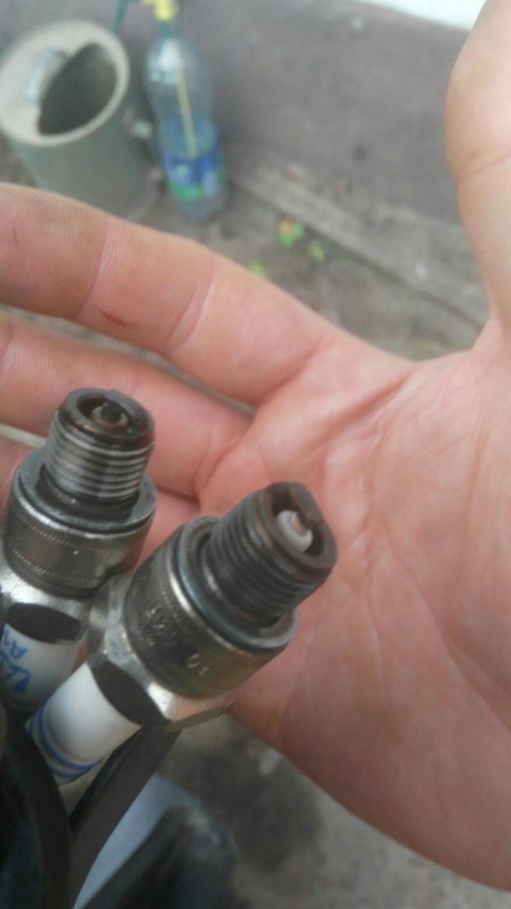

Проверил (менял тиристор нижнего цилиндра, даже перекидывал низковольтные провода на трансформаторах соответственно и одновременно проходило изменение на цилиндрах ВВ проводов), все без изменений, т.е. на верхнем цилиндре заводится и работает без проблем (даже при отключеном нижнем), а вот только отключаю верхний и пытаюсь завести на нижнем на том-же положении румпеля (холостой) нифига не заводится, только когда набавляешь газку.
Выходит что зажигание нижнего плохо работает, вот еще свечи (черная нижний, серая верхний).

Хоть бы для начала проверили,есть ли вода на свече нижнего...
А потом гадали бы...
Зажигалка у него не причина плохой работы нижнего.Совсем...
У 90% ветерков такая же байда со свечами.Но народ не заморачивается и ловит рыбу.
как отличить воду от топливной смеси? А свечи менял местами, без результатов.
