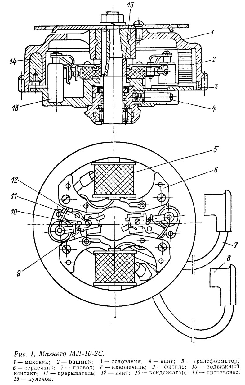

Судя по звуку на видео и по бороздам на маховике, основание сильно болтается.
Звук похож на удары маховика по основанию.
Надо проверить люфт основания и механизм прижима основания, выкрутив винт №4.
После всё подтянуть как положено и запустить мотор.
Похоже что именно так, стучит маховик по основанию. Сейчас собрали и проверили на бочке - стук/треск стал непрерывным и еще громче. Основание явно задевает за маховик. Основание стоит с перекосом и люфтит. Перекос доходит до 3 мм (с одной стороны заподлицо с маховиком, с другой утоплено на 3 мм, если смотреть снизу. Учитывая, что толщина основания около 3 мм, а глубина проточки в маховике всего 6 мм - получаем касание :(
Как его устранить пока не придумал.
Это ещё не всё. Во втулке картера, на которой и сидит основание, есть паз. В него входит тот самый прижимной штифт под действием пружины и винта.
После переделки основания, оно повернуто на определенный угол и штифт прижима не попадает в паз.
Вот по этому, основание болтается и перекошено. И разумеется люфт диагональный.
Надо устранять люфт основания. Я проточил основание и запрессовал бронзовую втулку.
Кроме того, надо обеспечить прижим основания таким образом, что бы оно не имело возможности подниматься вверх по втулке.
И как я писал ранее, надо сделать ограничители хода, поворота основания на углы 5 и 30 градусов.

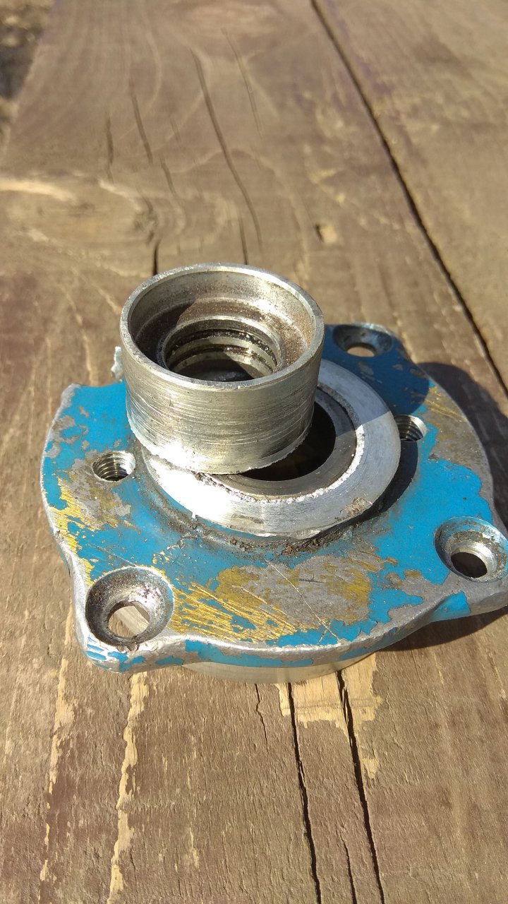

Нет.Не по этому...Типичная ошибка ветроводов-они все точат основание зажиги,а точить надо-крышку картера!Почему?
Сам точил? Скорее всего нет, но пишешь очень вредные советы.
Точить в низ втулку категорически нельзя. Стенка остается тонкой. А во втулке между прочим игольчатый подшипник.
Результат на фото.
