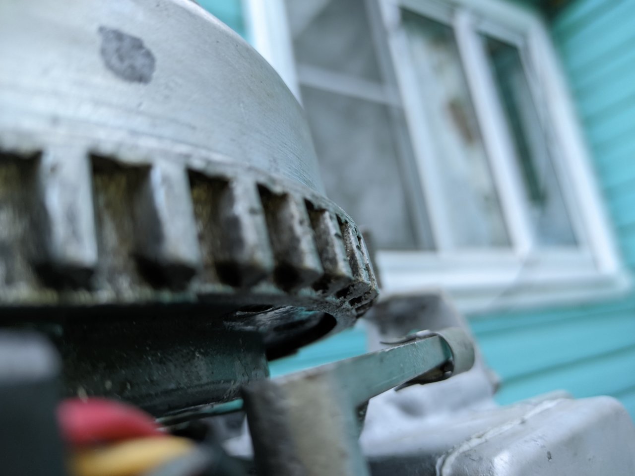

На втором фото, мне кажется или очевидно, что сердечник тёрся? Он вполне мог давать стук.
Возможно и терся. Когда тарелку выровняю, буду все сердечники до сборки проверять на предмет трения.
На моём моторе сердечники не могут тереться никак, от слова совсем. Никакой выработки нет, подогнана латунная втулка с минимальным зазором. Поэтому это задевание лучше полностью исключить. И нехорошо сердечникам, когда нарушается изоляция пластин. Он начинает греться и уменьшать эффективность..

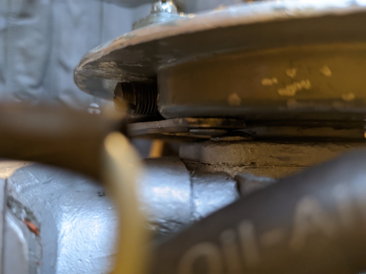

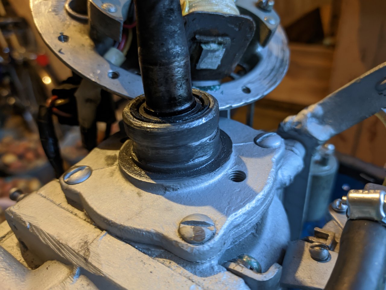

Кстати выяснил сейчас причину перекоса основания: У меня, из-за того видимо, что переделка делалась не как у всех, а типа в другую сторону, головка винта крепления тяги(серьги?) на основании упирается в головку винта крепления крышки картера. Основание в этом месте приподнимается, отсюда и перекос. Думаю устранить доработкой одного винта и частичной обдиркой другого.
На фото 1 видно этот натир на левом верхнем винте. На фото 2 и 3 заснял как была проточена при доработке Посмотреть вложение 234861Посмотреть вложение 234864Посмотреть вложение 234865канавка.
Что-то у меня проблемы с размещением картинок :(
Мне на фотографиях сальник совсем не нравится.

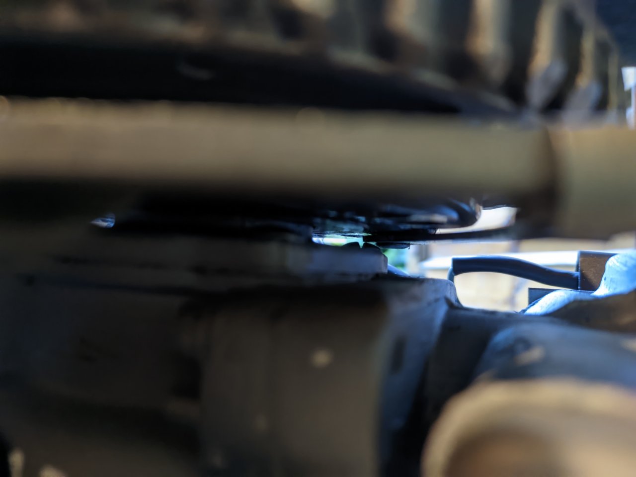

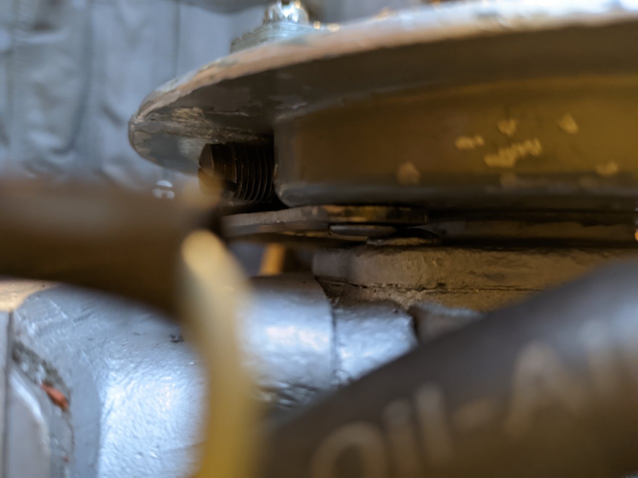

Ну вот и победил я вроде этот стук! Гонял минут 15 на холостых (именно на малых оборотах стук наиболее выражен), ни разу не стукнуло.

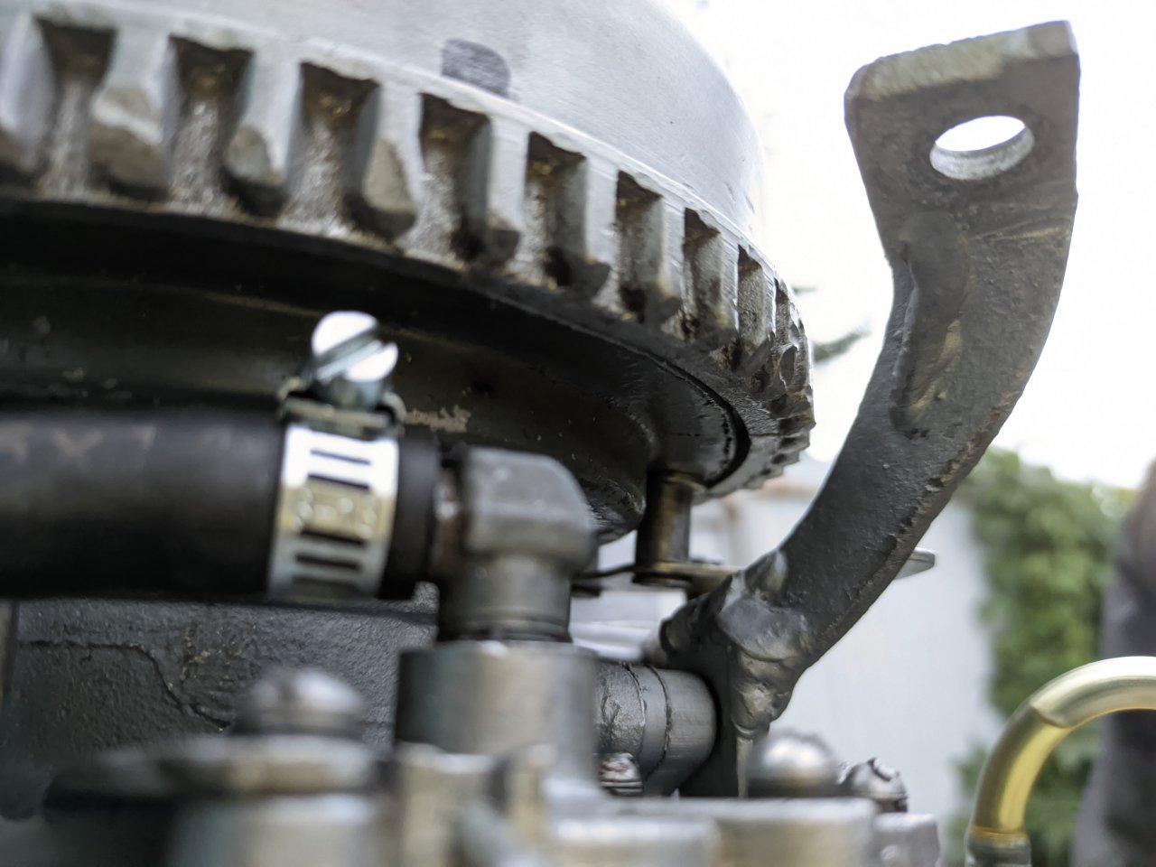

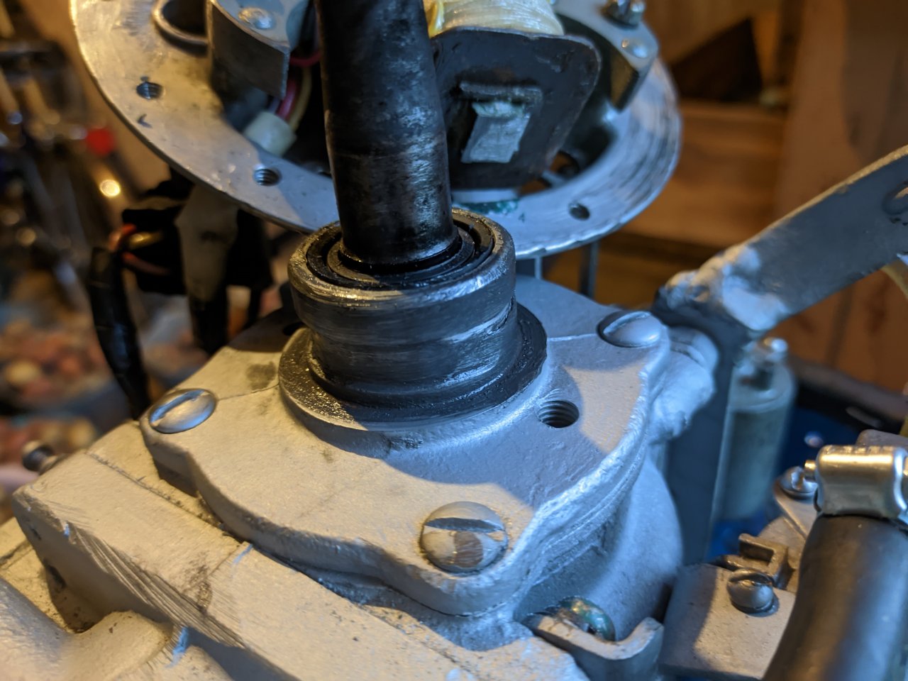

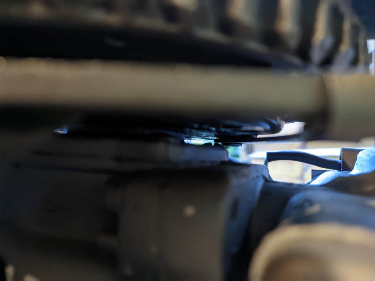

Дело было именно в перекосе основания, который возник из-за "встречи" двух головок винтов крепления крышки и крепления серьги(тяги ?) основания. На фото 1 и 2 видно, что основание с одной стороны глубоко "утопает" в маховик, с другой стороны немного, почти заподлицо. Это "утопание" основания, а по сути подъем этой стороны основания из-за двух головок винтов (см. фото 3). На фото 4 видно, что между головками все-таки есть минимальный зазор. Эти фотки сделаны после доработки винта крепления тяги/серьги. Сняли не менее 1 мм. Лальше никак, шлиц исчезнет...

Дело в том, что именно на минимальных оборотах винты "встречаются". На среднем газу винт на тарелке уже уходит в сторону и на тарелку уже давления вверх нет. Это я заметил и ранее, когда пробовал кататься на максимальных оборотах. Стук исчезал! Так что если в этом, критическом положении стука нет, то и на повышенных оборотах он не появится.
Кстати повышенные обороты на бочке и на воде это две разные вещи :( На бочке нет смысла в них, поскольку поворот рукоятки мал, для больших оборотов. Но разумеется именно подвигать тарелку есть смысл, посадочное место подразбилось конечно. Только холодновато сейчас, не хочется на воду выходить :(
Да и еще хочу добавить. Когда я пробовал снимать и ставить маховик вчера, и винт был еще НЕ доработан, моторчик завел и он не то что постукивал, он как пулемет затрещал! После этого я отдал винт на доработку.
