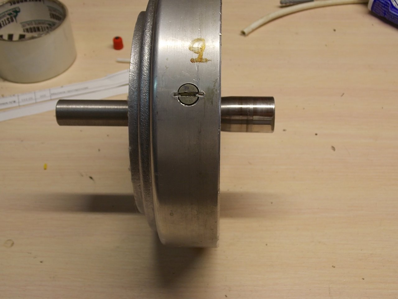

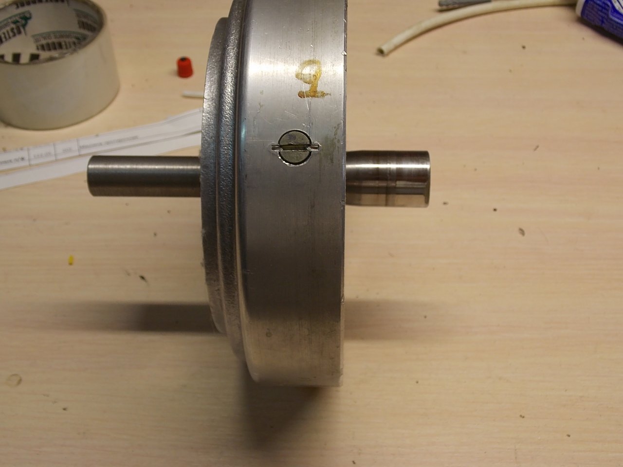

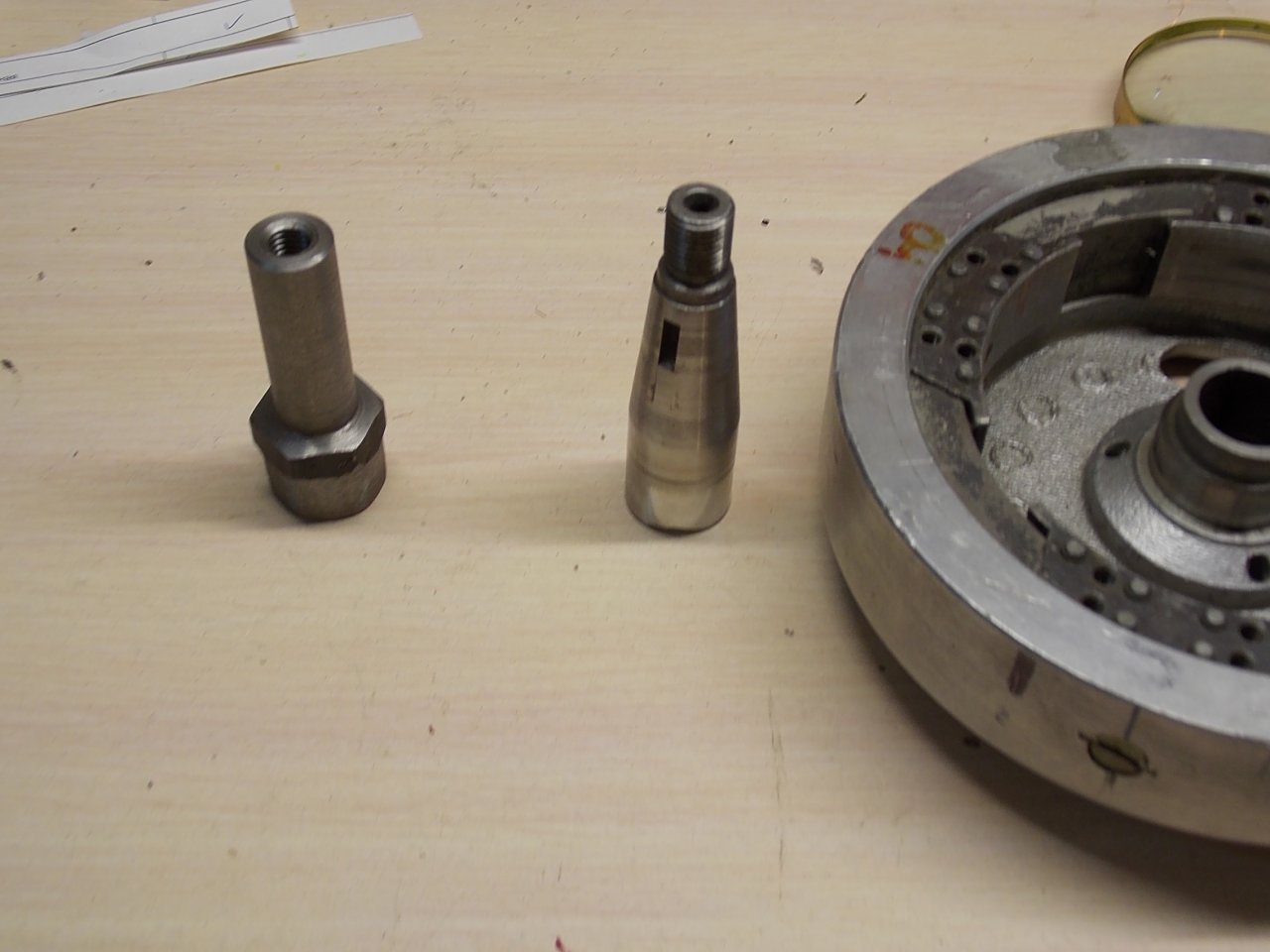

Маховик насаживается на коленвал. Или я что-то не то курнул сегодня? Надо завязывать с сегами.
Нет не на коленвал.
Конус+ вал.
Конус отрезан от старого "мертвого" коленвала.
Вал с резьбой выточили на станке.
Закручиваем и ставим на 2 "лезвия".
Я использую две металлические линейки 30 см. Отдельной специальной стойки у меня нет.
Есть два квадрата мебельной ДСП. Вырезаны точно с углами 90 градусов на циркулярном станке. На них креплю линейки, саморезами с большой шляпкой. Ставлю на ровный стол и балансирую.
На фото комплект для Нептуна.
Где то валяются ещё два комплекта на Вихрь и Ветерок.
"Баклашки" ДСП, то же где то валяются. :unknown:

Нет не на коленвал.
Конус+ вал.
Посмотреть вложение 234847Посмотреть вложение 234848

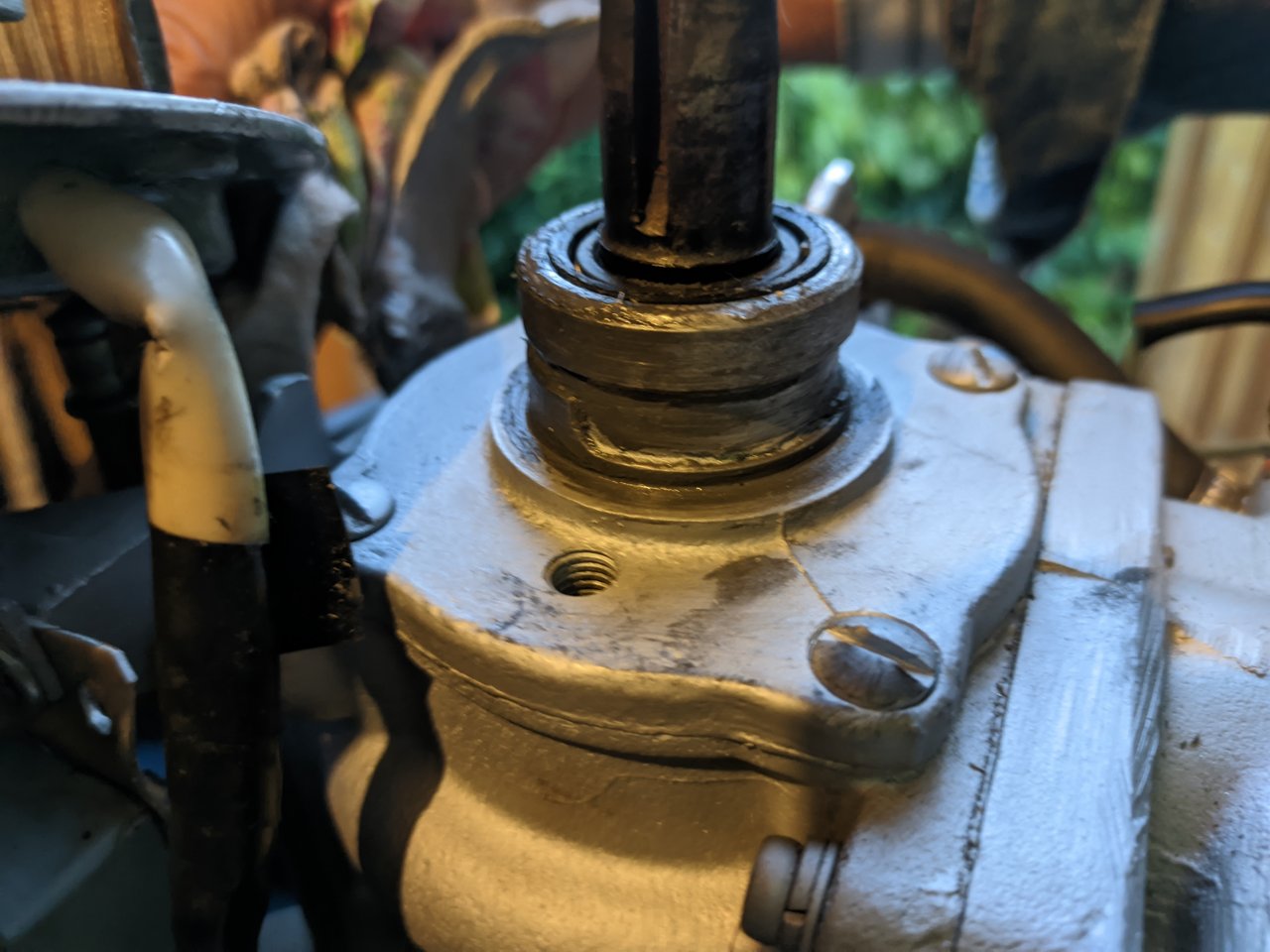

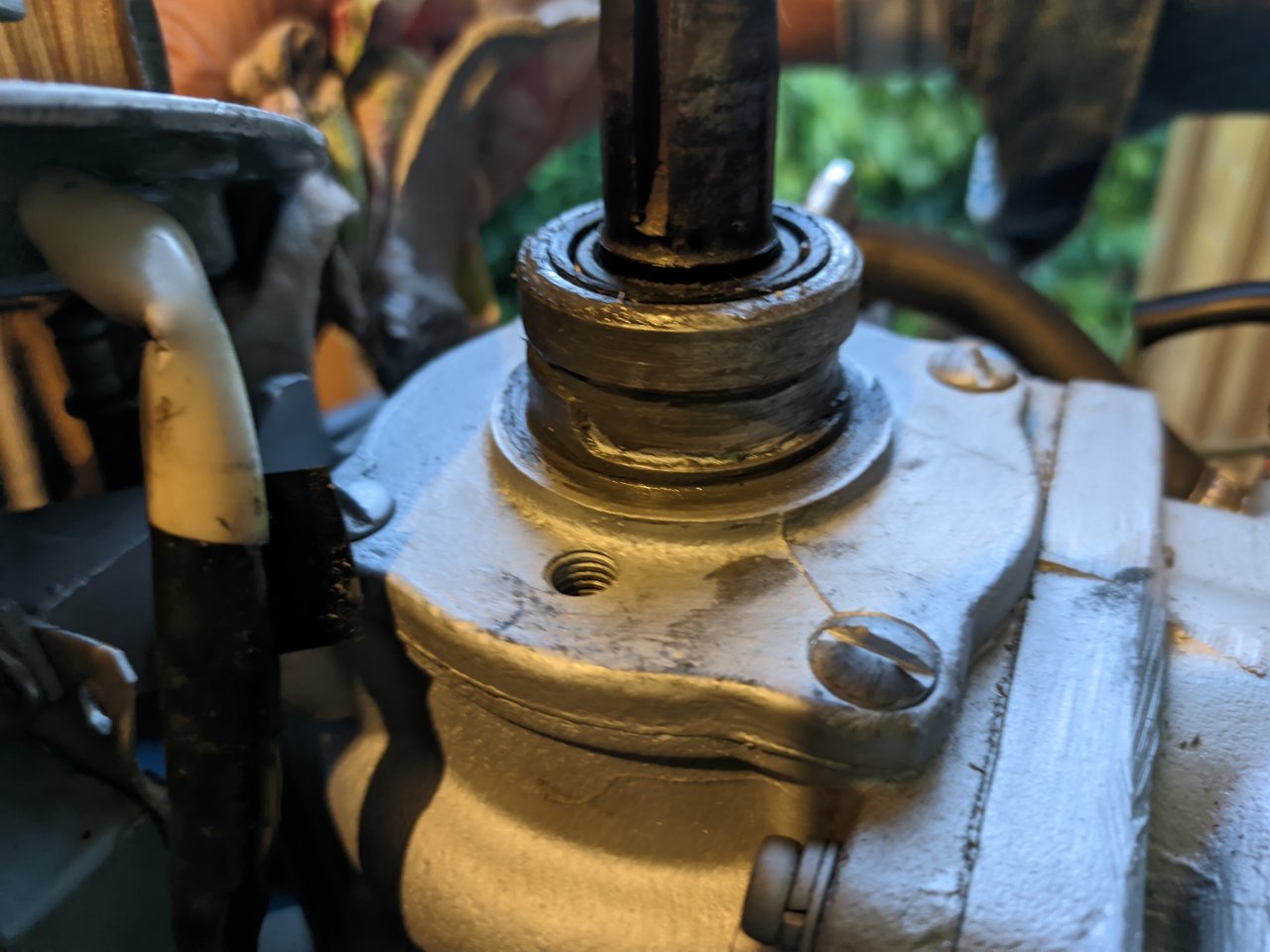

Я не говорю, что нет проблем с зажиганием. Я писал, что понял все что мне нужно было про зажигание. Например понял, что плавной регулировки УОЗ в моем понимании здесь нет. То есть УОЗ жестко привязан к положению рукоятки румпеля. Можем лишь регулировать открытие заслонки при этом положении рукоятки. Так-же более-менее понятно, что возможна доработка на электронное по разному. У меня пример иного варианта. Да нет больше вопросов по зажиганию, хотя это и не значит, что я им не буду заниматься :)
Кстати выяснил сейчас причину перекоса основания: У меня, из-за того видимо, что переделка делалась не как у всех, а типа в другую сторону, головка винта крепления тяги(серьги?) на основании упирается в головку винта крепления крышки картера. Основание в этом месте приподнимается, отсюда и перекос. Думаю устранить доработкой одного винта и частичной обдиркой другого.
На фото 1 видно этот натир на левом верхнем винте. На фото 2 и 3 заснял как была проточена при доработке 234861234864234865канавка.
Что-то у меня проблемы с размещением картинок :(

На фото 1 видно этот натир на левом верхнем винте. На фото 2 и 3 заснял как была проточена при доработке Посмотреть вложение 234861Посмотреть вложение 234864Посмотреть вложение 234865канавка.
На втором фото, мне кажется или очевидно, что сердечник тёрся? Он вполне мог давать стук.
