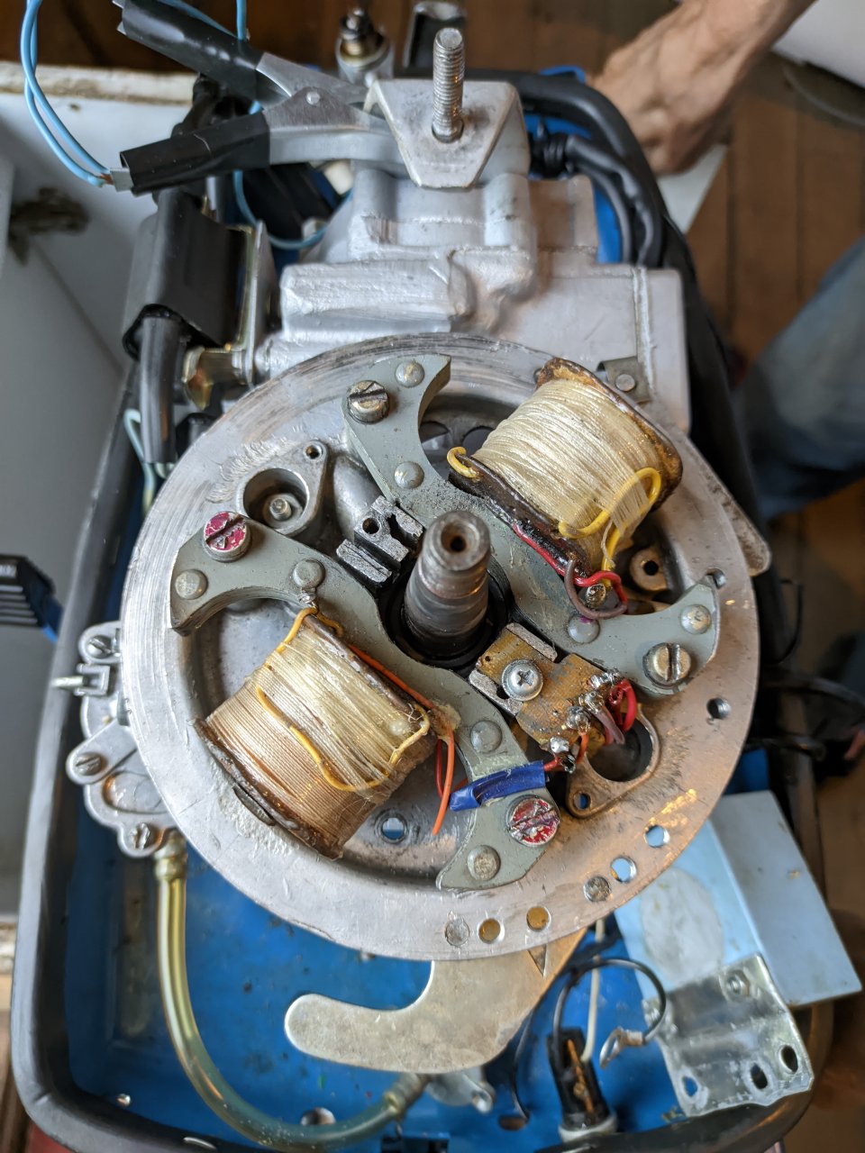

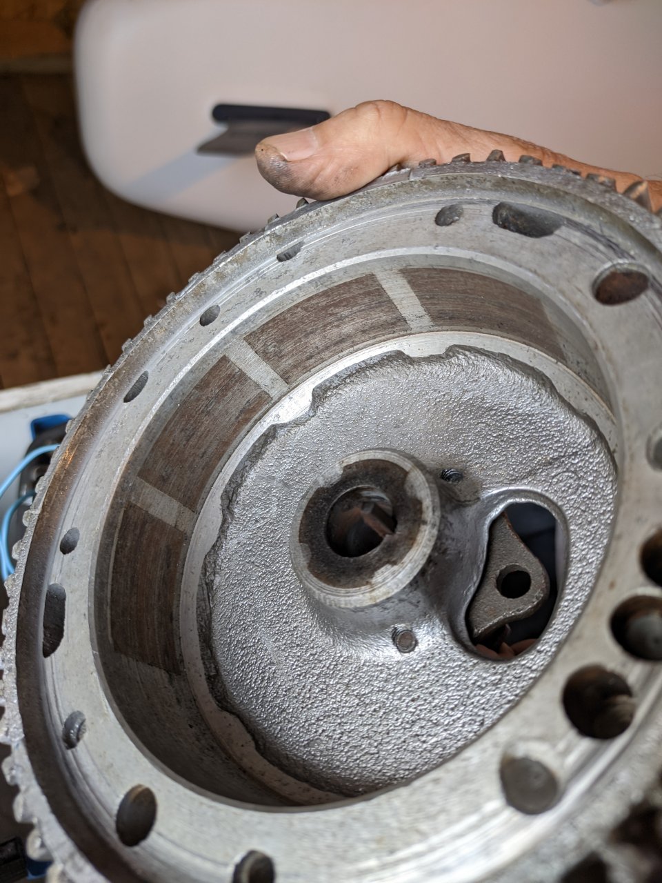

Снял маховик. Ничего интересного не обнаружил. Все винты затянуты, посторонних предметов нет. все катушки сидят неподвижно. На маховике не вижу следов затирания. Единственные следы затирания видно на верхней поверхности основания зажигания, но имхо это старые следы, на маховике в этой зоне все чисто... Выкручивать совсем винт натяга основания зажигания не стал, может УОЗ собьется? Или зря боюсь?
Платы зажигания как я понимаю здесь нет. Демонтировано контактное зажигание и выведены провода наружу.
Да, перед тем как снимать маховик проверил на люфты. Имеется маленький люфт при покачивании маховика по ходу вращения, где-то 0.5 мм или меньше по наружному диаметру маховика. Но этот люфт к подшипникам отношения не имеет. Это выбирание зазоров в шатунно/поршневой группе?
Если никаких мыслей больше не появится, буду снова все ставить и заводить на бочке, в надежде что стук себя проявит.
Кстати о локализации стука. Стук похоже где-то в верхней части движка.
Впрочем посмотрел еще раз, затиры на маховике в общем-то соответствуют затирам на основании зажигания. Но если дело в них, то почему именно стук, а не трение? Когда буду собирать обращу внимание на этот момент.
Это кто же так зажигание сделал? Если там электроника, то фигурная планка управления карбюратором стоит НЕПРАВИЛЬНО.
Уоз не собьётся. На фото не видно торцов сердечников катушек. Но потемневшие края непонятны.
Сделано правильно. Вижу лишь один косяк, который впрочем может быть ничтожен. Катушки заземлены к корпусу магдино. Отдельного провода на массу нет, а желательно бы иметь. Ведь при вращении может быть и неконтакт. Хотя провод массы может и есть, только его не видно.

Не собираюсь вступать в дебаты и лазить по гуглу. Пусть будет так. Тут обнаружилось другое. Зажигание собрано не правильно. Вообще не знаю, как он может работать.
Да вроде нормально собрано, только масса в "воздухе". Может барахлить при неконтакте. Массу надо было ещё одним проводом бросать. Или я может чего не вижу с той стороны. Может провод есть. Может пятый провод спрятался, земляной. так не видно.

Что сделано правильно? Посмотри в каком месте стоит планка
А понял про какую планку ты говоришь. Дело в том, что мастер убрал контакты прерывателя и поставил электронный коммутатор. Подмотали на имеющие катушки обмотки управления. Значит место искрообразования сместилось. Вот и пересверлили рычаги.

Какая планка? Ты про контактную планку? Так её можно в любом месте поставить. Или другая какая?
Посмотри на фото где стоит пластина управляющая карбом. Называется фигурная планка. Что еще объяснять?
Да разобрался. Пересверлили все рычаги, иначе никак не попасть искре в ВМТ.
