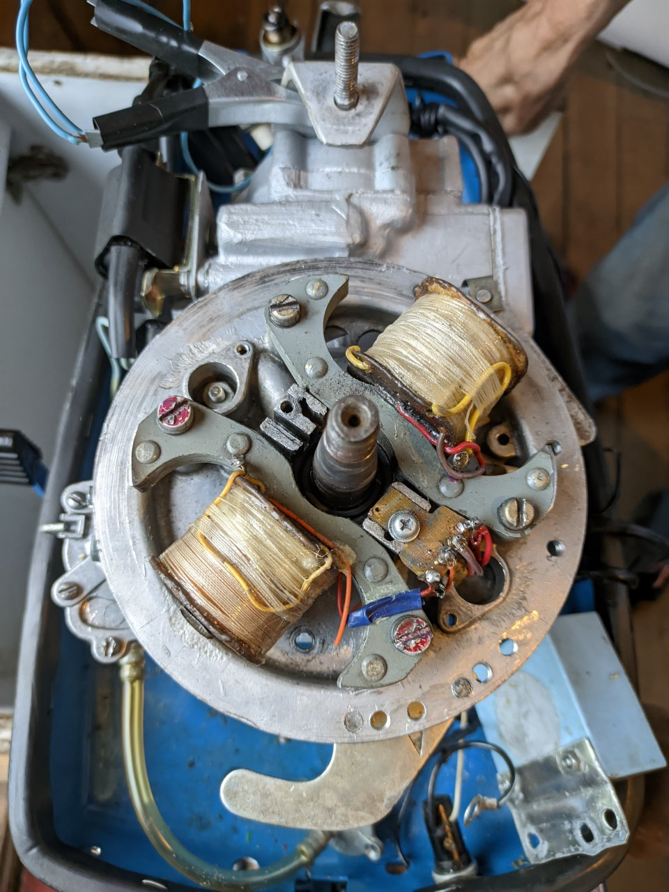

Куда пнресверлили? Где она должна стоять?
Правильно, если ставить катушки как на видео, то и рычаги надо ставить по инструкции. Но здесь видно, что рычаги сверлили "методом тыка". Это смещение можно объяснить тем, к примеру, что взяли вторую полуволну, перепутав концы обмоток. Если бы не попали, то не работало бы вообще.

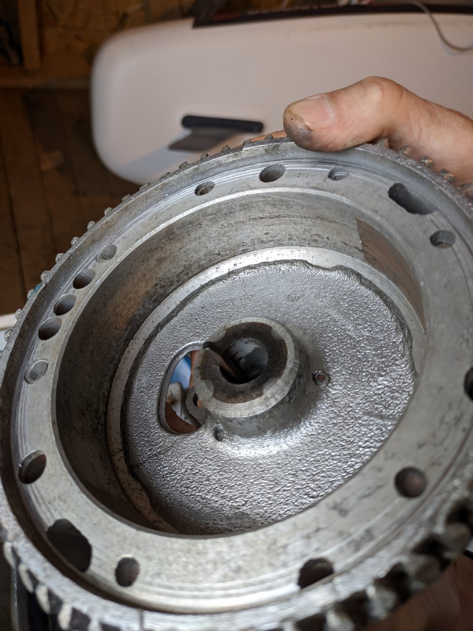

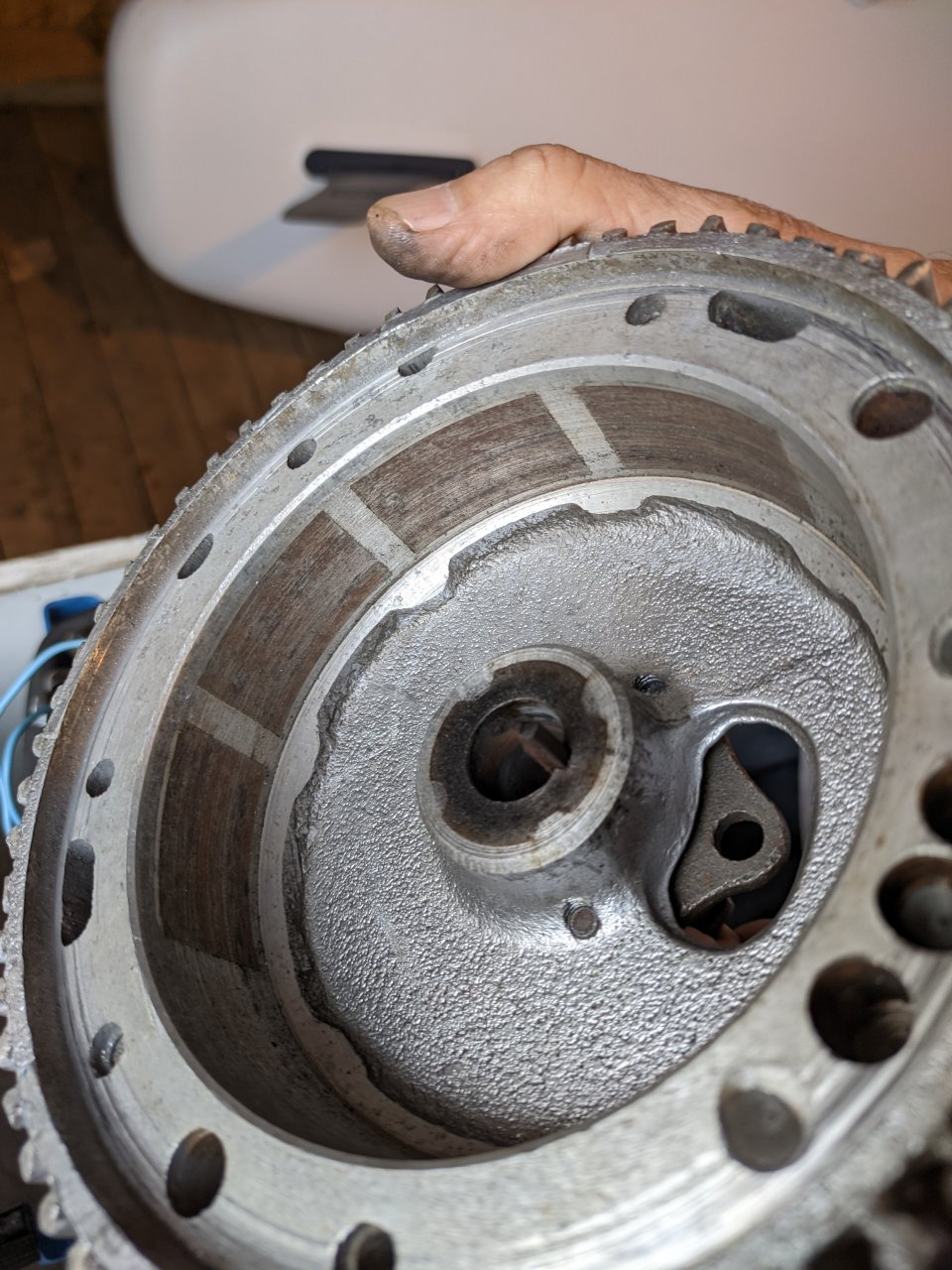

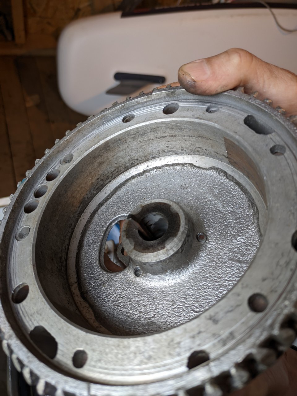

Снял маховик. Ничего интересного не обнаружил. Все винты затянуты, посторонних предметов нет. все катушки сидят неподвижно. На маховике не вижу следов затирания. Единственные следы затирания видно на верхней поверхности основания зажигания, но имхо это старые следы, на маховике в этой зоне все чисто... Выкручивать совсем винт натяга основания зажигания не стал, может УОЗ собьется? Или зря боюсь?
Платы зажигания как я понимаю здесь нет. Демонтировано контактное зажигание и выведены провода наружу.
Да, перед тем как снимать маховик проверил на люфты. Имеется маленький люфт при покачивании маховика по ходу вращения, где-то 0.5 мм или меньше по наружному диаметру маховика. Но этот люфт к подшипникам отношения не имеет. Это выбирание зазоров в шатунно/поршневой группе?
Если никаких мыслей больше не появится, буду снова все ставить и заводить на бочке, в надежде что стук себя проявит.
Кстати о локализации стука. Стук похоже где-то в верхней части движка.
Впрочем посмотрел еще раз, затиры на маховике в общем-то соответствуют затирам на основании зажигания. Но если дело в них, то почему именно стук, а не трение? Когда буду собирать обращу внимание на этот момент.
Посмотреть вложение 234741Посмотреть вложение 234742Посмотреть вложение 234743
Не ясно в каком положении стоит тарелка на минимальном газе. Нужно фото.

Там 4 магнита, идут один за одним и т-образаня катушка. Вторая полуволна как раз идёт со смещением в 50-60 градусов. Так что вполне может работать и так. Только это не совсем правильно, ведь сначала заряжается кондесатор зарядной обмоткой, потом сразу должен быть разряд через выс. катушку. А тут фиг знает, что за чем идёт. Но работает как-то.

Из того что я понял:
Массовый провод имеется (выводится 5 проводов).
На ролике сектор сдвигается на примерно на 70 градусов против часовой стрелки. У меня по часовой стрелке.
Крепление тяги на ролике сдвигается градусов на 60 против часовой. У меня примерно так-же по часовой.
Все углы конечно я называю примерно, так как не измерял, а смотрю на картинки.
Получается, если у меня все работает, то как минимум нужно УОЗ проверять. Тем более, что на холодную заводится только со шморгалкой. Да и искры в свечках при вращении шуруповерта в 1 режиме не наблюдаю. Во 2 режиме искра есть. Впрочем не знаю, может это и норма?

3 912
Судя по звуку на видео и по бороздам на маховике, основание сильно болтается.
Звук похож на удары маховика по основанию.
Надо проверить люфт основания и механизм прижима основания, выкрутив винт №4.
После всё подтянуть как положено и запустить мотор.

Андрей, а какое мнение о таком расположении управляющей пластины? Она явно не на своем месте.
Тут вряд ли что то можно сказать по фото.
Всё зависит от направления обмоток и их фазировки.
Дальше уже чистая геометрия.
Кто то- это зажигание делал. Верно? Значит должен был проверить и настроить угол стробоскопом.
Настроил, или нет, нам не известно.
В любом случае, автору темы стоит уточнить угол стробоскопом и при необходимости настроить его грамотно. Тогда всё встанет на свои места.
