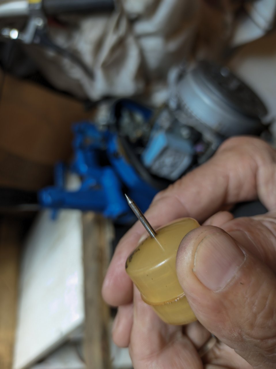

Сегодня снял крышку карба. Фото гнезда в крышке и иглы - выкладываю.

Я так и думал...с седлом в крышке все нормально.
Игла имеет не правильный угол.Но,не критичный.
Поплавок вообще не от ветерковского карба.Соответсвенно об нужном уровне речи нет.И какой он там-хз...

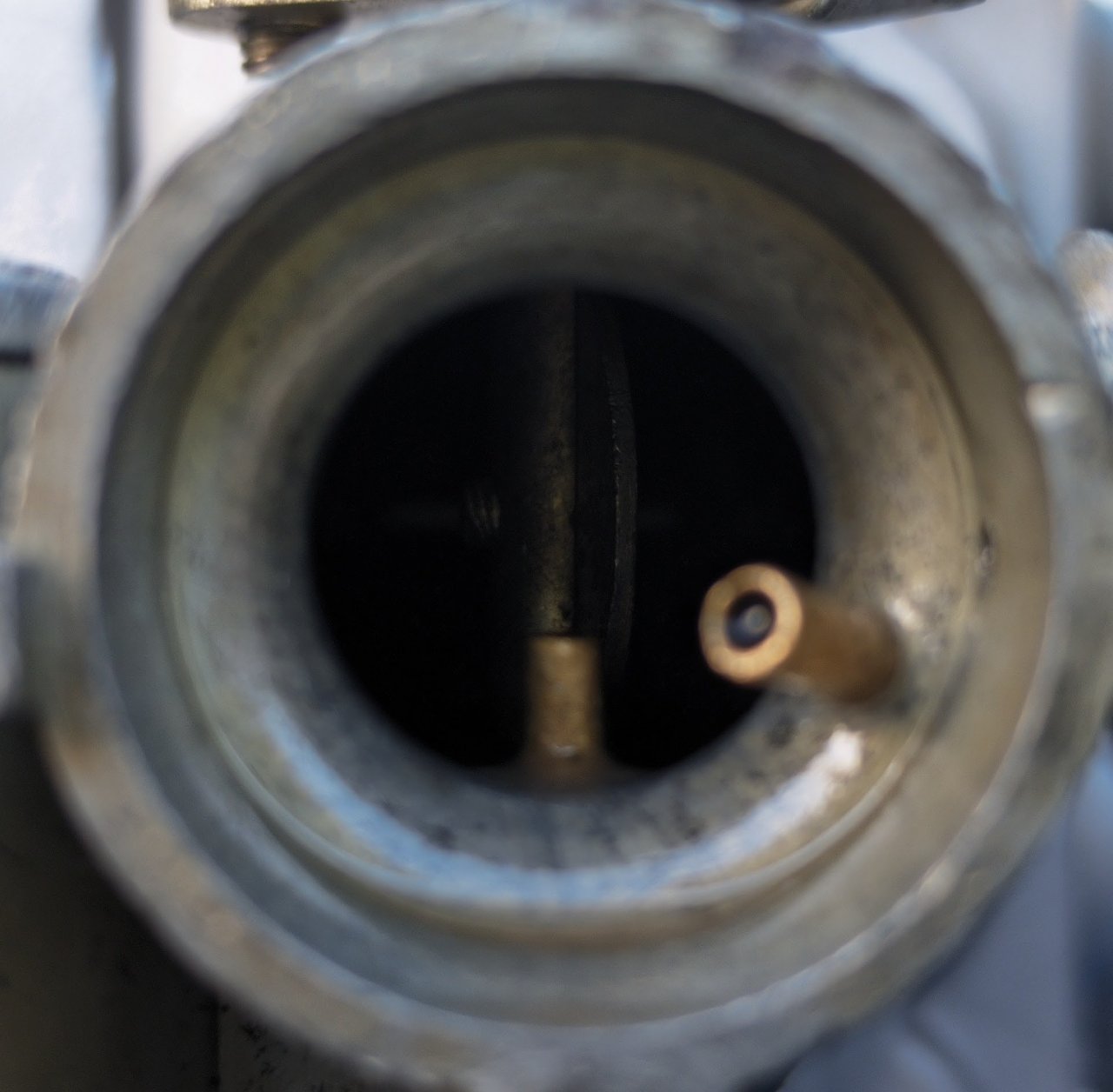

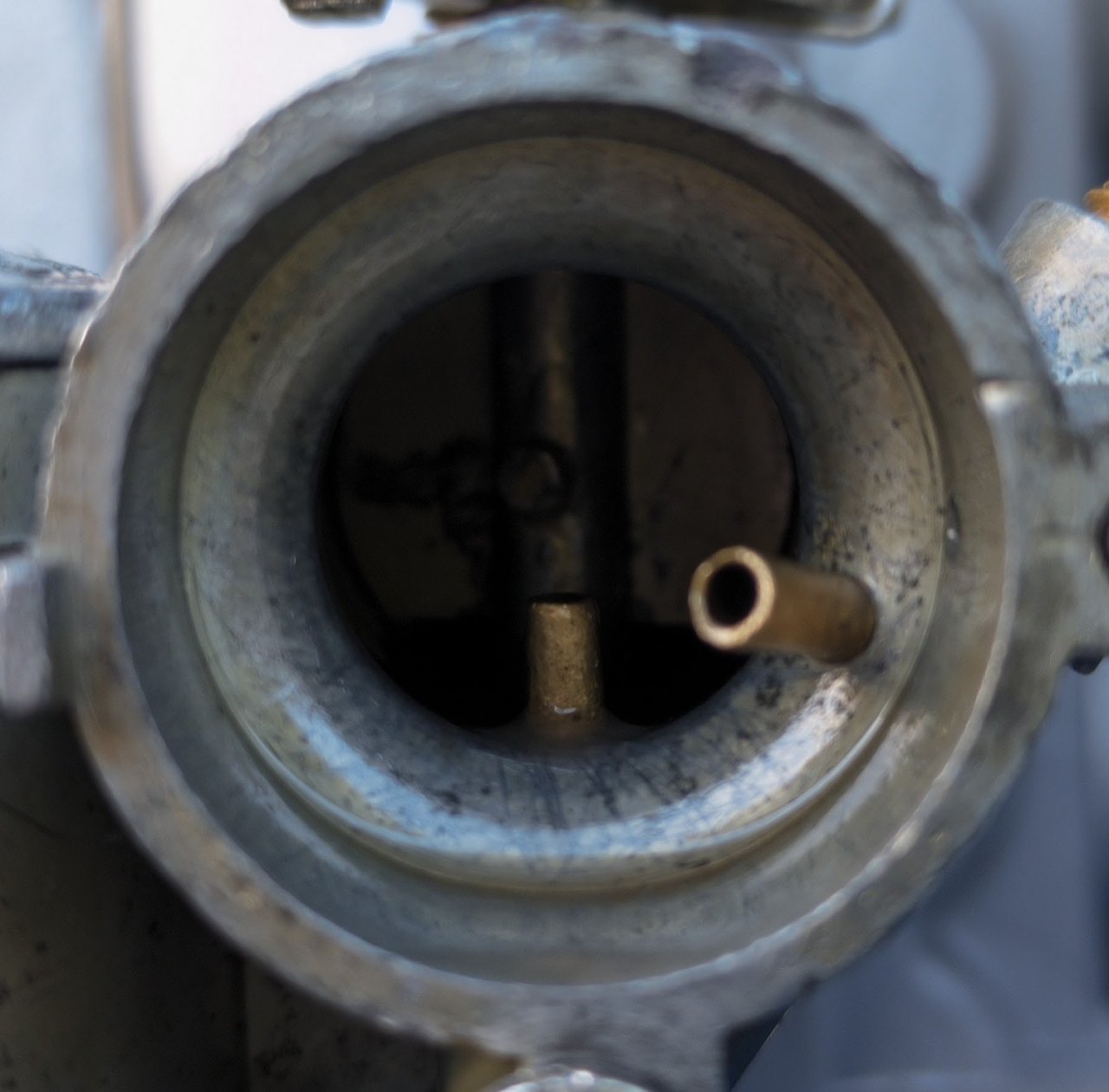

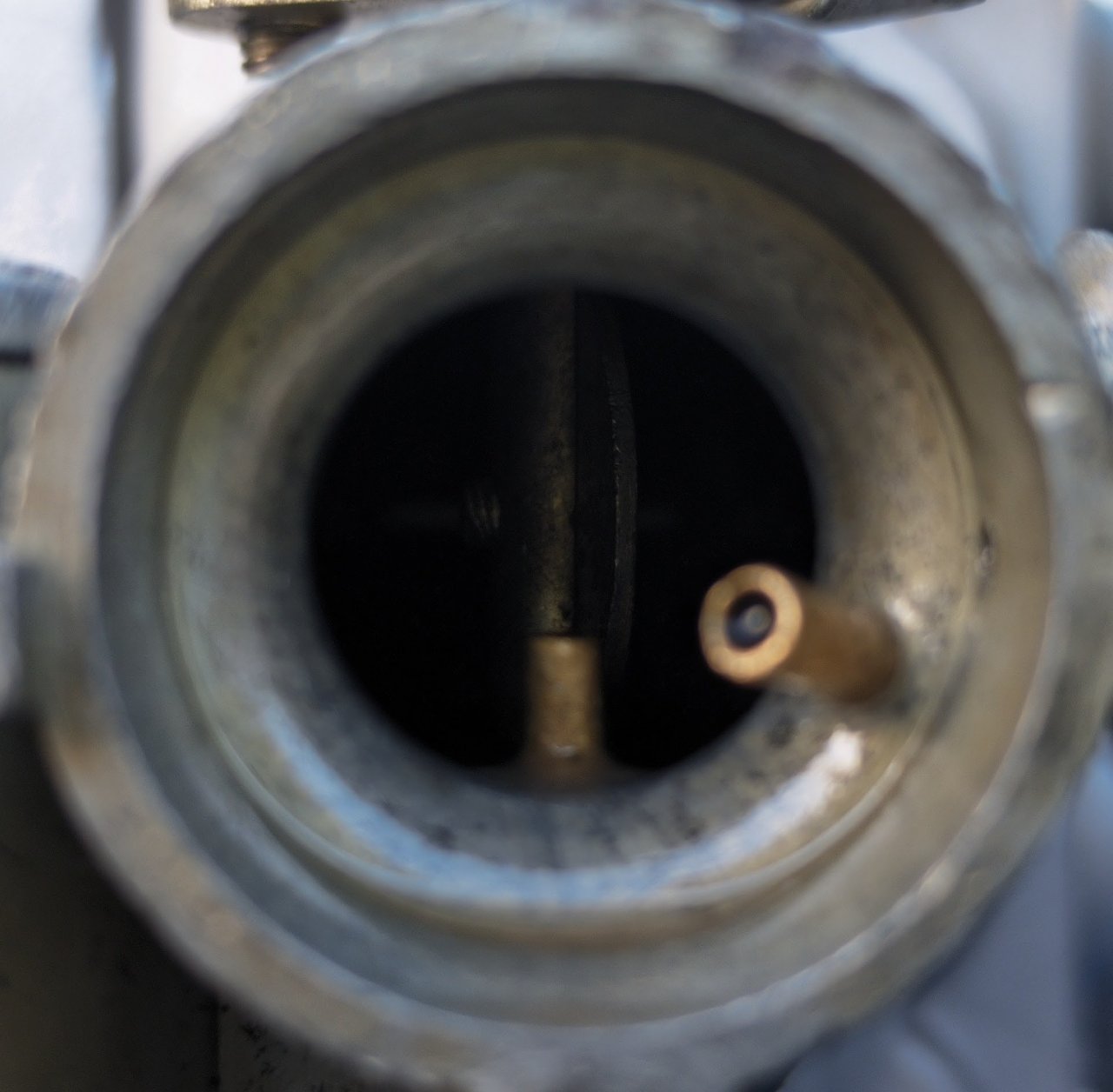

Карб у меня К33 какой-то. Открутил винт боковой на 1,5 оборота, винт ГТЖ чуть меньше оборота. Дроссельную заслонку сделал так, чтобы немного не доходила до ДП (см фото 1). Но сколько это градусов х.з.?
Обороты холостые стали существенно меньше, по тахометру где-то 1400-1500 когда толкатель в положении пуск (треугольник). Если не удерживать рукоятку заслонки в этом положении, она постепенно поворачивает в сторону уменьшения газа, доходят обороты до 1100-1200 и далее глохнет :( Это нормально или нет? Если сделать так что-бы дроссельная заслонка еще больше не доходила до ДП обороты ХХ наверное еще ниже станут? Но тогда и глохнуть скорее будет?
Немного смущает, что центральная трубочка в карбе по моему слишком ниже центра (см. фото 2) или я не прав?
Проверял в бочке, на рабочем ходу не пробовал.
Фото 2 делал в положении дроссельной на запуск. Никаких доработок дроссельной не заметил.
Правильно.что смущает.Должна быть по центру.Высота этой трубки очень сильно влияет на начало работы гдс.
А это-привет от Шадринских умельцев...
И внизу трубочки какой то наплыв-что это?Не замазывали ли чем место посадки трубочки?
Это частая болезнь этих карбов-пропускание бенза в этом месте.Поэтому возможно и трубку просадили...

Возможно, поэтому и переливает. Надо вернуть срез втулки к средине диффузора и уже по нему проконтролировать уровень в поплавковой камере
Можно просто,сделать ниже уровень в поплавковой на размер просадки трубки и усе...

Я бы для начала через диффузор попробовал покрутить выдернуть трубку вверх. Если получится, зафиксировать красным локтайтом или каплей эпоксидки. Но можно и уровнем поиграть. «На отъебись», так сказать))
4 200
А можно сделать ещё интереснее. Если трубка сдвинется, попробовать подогнать высоту трубки под нынешний уровень. Если при этом трубка окажется возле центра диффузора, это будет идеал.
За такие "советы" надо руки отрывать...Ты сомнешь трубку,даже пикнуть не успеешь...Покрутит он...Можно вставить проволоку,но все равно,это не вариант,где гарантия,что все получится?
После этого спокойно выкинуть этот карб...И пойти искать другой...
Или воспользоваться все таки вариантом на "отъебись",ничем при этом не рискуя...
