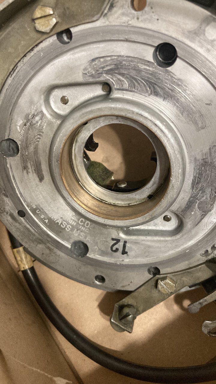

Да не нужно мне предлагать все зажигание переделывать! Не собираюсь я пока этого делать. Я про механику говорю, а ты мне про электрику...
Мне на Крайслера завтулили основание. Красота))
Сергей Л.
21.08.2022
Санткт-Петербург
флагман
ветерок
Можешь не переделывать, и так будет работать, не так хорошо, но будет. Проблема только в фиксации магдино. Паз то под стопорный винт надо смещать. Иначе магдино будет вылетать из седла. А оно должно чётко стоять. И желательно без малейших люфтов, чтоб был стабильным зазор между магнитами и сердечниками катушек.

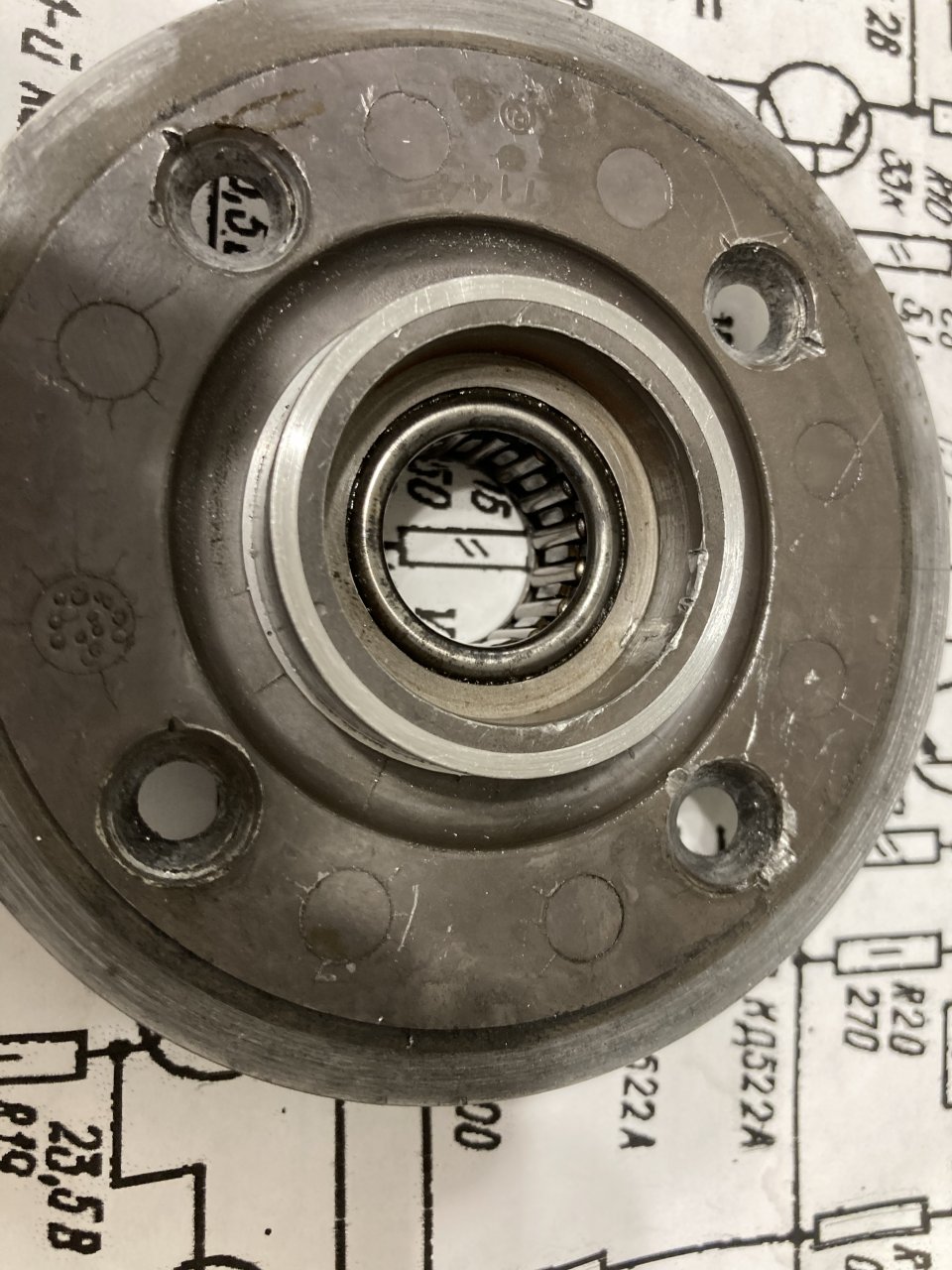

Тут явная ошибка. ( Из приведенных осциллограмм видно, что момент пробоя (разряда конденсатора) отстает от момента начала заряда емкости примерно на 60°. В обычной же системе зажигания момент искрообразования отстает от момента заряда индуктивности на 90°. По этой причине панель магнето, на которой размещаются Трь должна быть смещена против часовой стрелки примерно на 30°. При установке на моторе маховика с двумя магнитами (четыре полюса) при вращении образуется 5 импульсов э. д. с. [1]. Расположение полюсов магнитов и, следовательно, импульсов э. д. с. в этом случае таково, что смещение панели магнето не требуется.
3 913
Речь идет о Стреле и отдельном датчике.
Надо пройти по указанной в скобках литературе [1] и прочитать суть.
