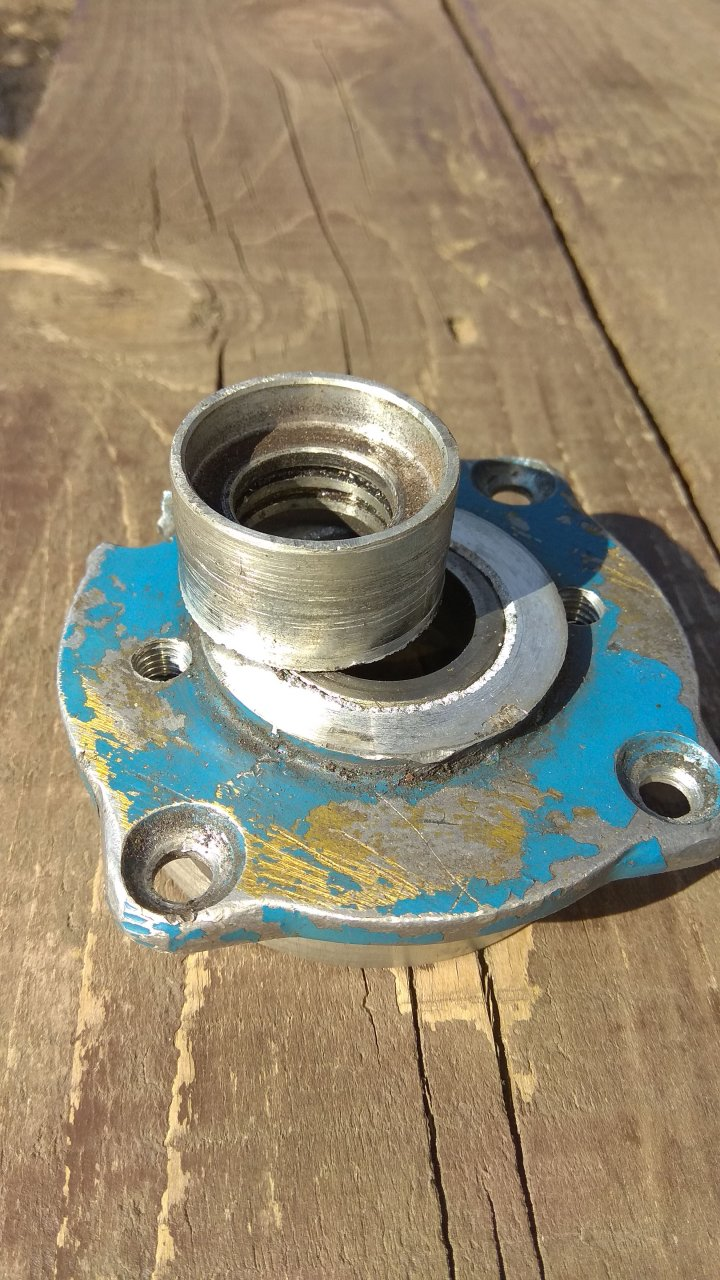

Сам точил? Скорее всего нет, но пишешь очень вредные советы.
Точить в низ втулку категорически нельзя. Стенка остается тонкой. А во втулке между прочим игольчатый подшипник.
Результат на фото.
Лично я точил, правда совсем чуть-чуть. Немного в крышке картера, немного в магдино. Напрессовал втулку латунную примерно 1,5 мм. Пока вроде держится. Износа никакого не наблюдаю. Правда пришлось мудрить доп. винт, чтобы магдино не выскакивало. Винт поставил на фиксатор резьбы, а он собака один раз подвыкрутился. Задевать начал аж дымок, но такого треска как у автора темы не было. Прям на воде сдернул маховик и по новой на клей посадил фиксатор.

Лично я точил, правда совсем чуть-чуть. Немного в крышке картера, немного в магдино. Впрессовал втулку латунную примерно 1,5 мм. Пока вроде держится. Износа никакого не наблюдаю.
Всё зависит от балансировки маховика.
Именно она несет нагрузку на игольчатый подшипник во втулке, а он нагрузку на саму втулку и её стенки.
Не сломалась, значит не сильно ослаблена, или маховик по балансу в норме.
Что в общем то бывает не часто.
Подозреваю что маховик чуть не в норме. Как отбалансировать пока не придумал.
Точил.И фото той крышки когда то выкладывал.Потому что точить надо с умом,а не стачивать нахрен под корень почти...Я точил втулки толщиной стенки аж до 3.8 мм и у меня ничего не отваливалось...
А про степень вредности моих советов не тебе говорить.
И в верхней части крышки находится только сальник,а не иголки...Сразу видно твое знание материла.И вибрация от маховика,даже самая ниибическая,не влияет на эту крышку,и на втулку.на нее посаженную...
Но если рукожопить,то да,втулка отваливается...такие случаи были...
Понятно. Значит игольчатый подшипник не во втулке которую ты точил.
Видимо у тебя мотор другой конструкции. Ни как у всех Ветерков. :hahaha:

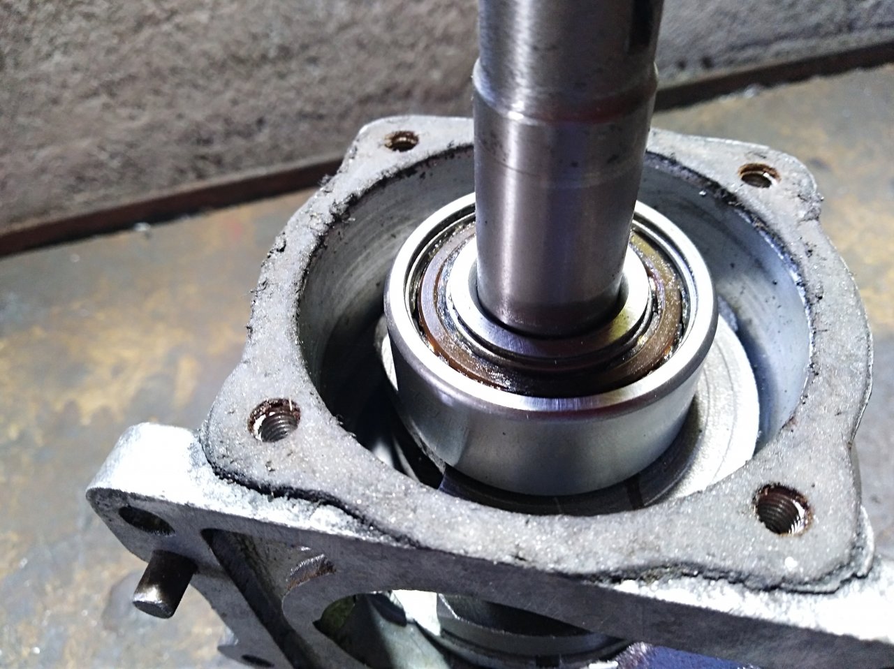

Что бы установить такой подшипник, нужно убрать каленную втулку из крышки. Ну и расточить.
