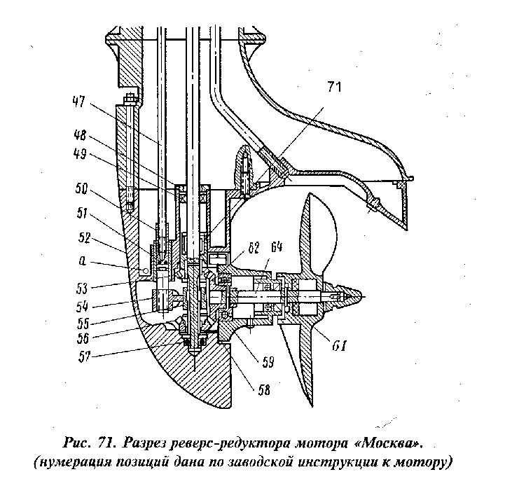

Посмотрел чертёж сборки. Никакие кольца не помогут. Обоулка поможет. Но, как в новом моторе держался вал?

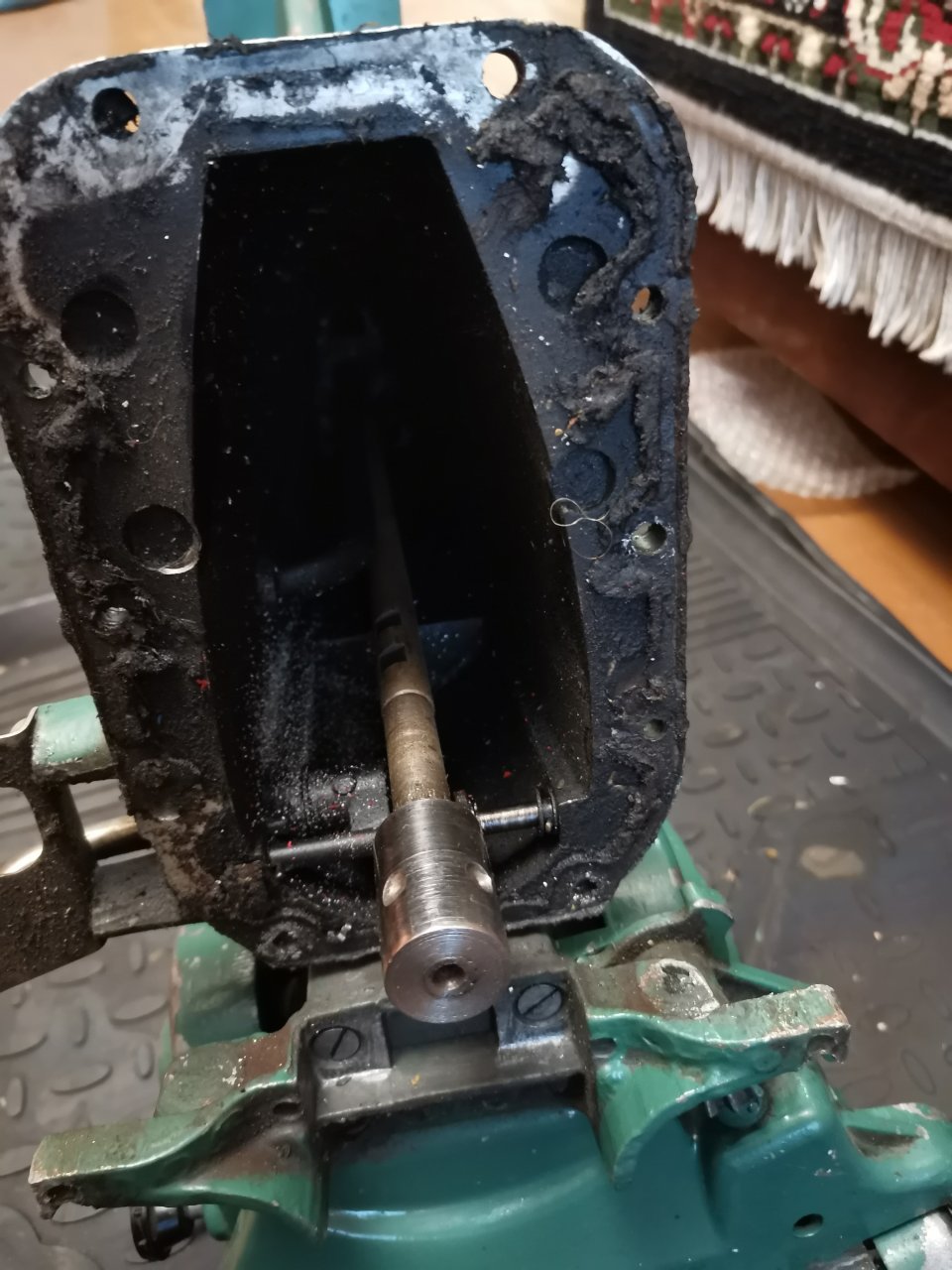

Ещё одно решение - это подвесить торсион на валу двигателя. Вот на такой втулке. Я то собирался её отрезать и переделать на квадрат.

Новый вал в новом моторе просто туго заходит в подшипник, но без большого усилия. При полностью собранном моторе ему еще крыльчатка помпы и сальник также мешают упасть. В убитом редукторе и вал внизу корродирует, и под сальником канавища, и в районе установки крыльчатки все изъедено и протерто так, что крыльчатка болтается, а лыска под шпонку скругленная становится. Вал в этом случае гуляет, и своим весом всегда на шестерню ПХ давит через стопорную втулку. Там обычно и втулкам в шестернях хана: у шестерни ПХ стопорным кольцом в глубину прогрызает, и на конус разбивает отверстие, а у шестерни ЗХ либо просто цилиндром разбивает, либо при увеличенном зазоре зацепления также на конус разбивает отверстие.

Вал стоит новый. Нужно разобрать и сдвинуть Нижний подшипник пониже?

Странная конструкция. Либо что то упростили. Ну, не может вал держаться на слабой посадке. Если бы ставили штатный двигатель от Москвы, то при сборке по шлицами, как проверить не просел ли вал?
Но подобное решение видно в конструкции гребного вала. У меня он с утолщением для упора подшипника. А на чертеже есть вариант, когда вал гладкий и подшипник может по валу уехать из гнезда крышки. Размеры по длине это позволяли.
Буду думать. Как один из вариантов, просверлить корпус ноги снизу, нарезать резьбу под винт , чтобы через спец шайбу поднимать подшипник после сборки. Винт на разборный стопор - герметик. Надо в выходные прикинуть, возможно ли это сделать?

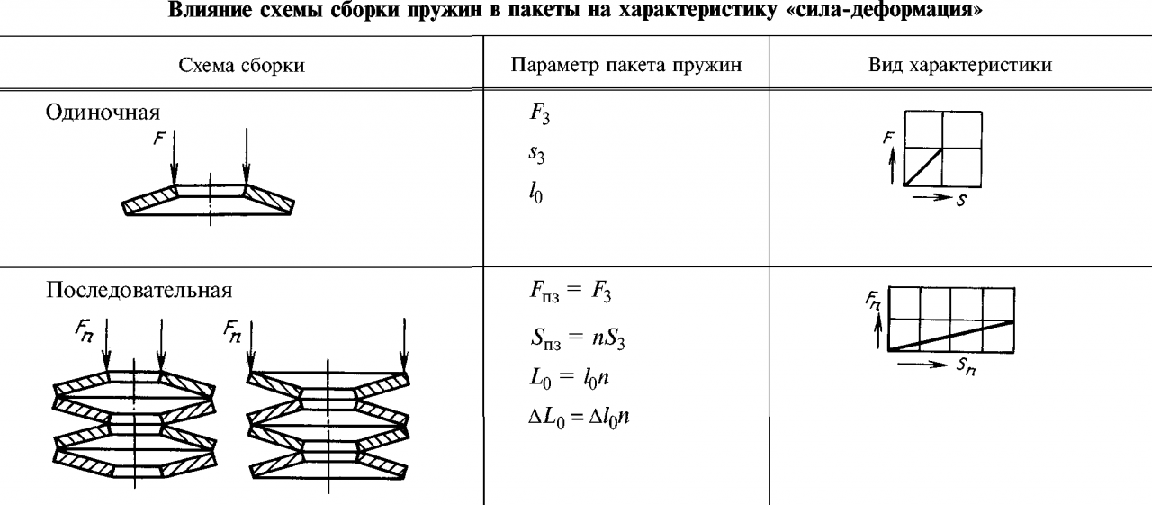

Нашёл решение проблемы с опусканмем вала. Пока только в теории. Пркритикуйие пожалуйста.
В одном видео услышал совет убрать шестерню заднего хода, с удалением нижних зубов муфты переключения.
Я не хочу удалять, так, как делаю из этой ноги, чтобы иметь задний ход и возможность поставить винт правого вращения.
Я могу изготовить две тарелтчатыз пружины из нужной стали и термообработана их. Две пружины ставятся встречно между внутренним кольцом нижнего подшипника и шлицами. Пружины или шайбы делаем поменьше наружного диаметра шлицов.
Для сборки разборки, делаю приспособление. Хомут на вал у меня уже есть. Двумя винтами буду затаскивать задатый хомутом вал вниз. Зацкпившись за отверстия для крышки помпы. Опустил, забил штифт, снял приспособление. В зависимости от расстояния до подшипника, ставим две или четыре тарелтчатыз пружины.
Ьлр бы расстояние побольше, можно было бы сделать пружину точением. С прямоугольный профилем рабочего тела.
Еатяг в пружина или зазор подберу опытным путем.

Вот такие шайбы в качестве пружины я имею в виду. Упор - в шлицы и внутреннее кольцо 89 подшипника. Такие шайбы есть в продаже.

Все замечательно, но даст ли потом пакет из шайб, надежно подпирающий вал, осадить вал для сборки/разборки? У пружинных шайб жесткость большая, а соотношение по толщине сжатой к разжатой небольшое.

Решу приспособлением. Хомутом охватывают и зажима торсион. Хомут к меня оказался случайно в наличии и с нужным размером под вал. Фото потом сделаю. В хомуте три отверстия под винты. Винты вворачивпюися в плиту, приворачиваем на место помпы. Это место я пока не видел. После разборки возможна коррекция. Тянием последовательно тремя винтами или болтами и вдимаем торсион вниз. Он сжимает шайбы.
В выходные разберу и дополню. То,, что написал выше. Возможны изменения. Если между подшипником и торце шлицов 4- 5 мм, то все получится. Если меньше, то возможны варианты.

Размеры тарельчатых пружин - в ГОСТ 3057-90.
Нужно определить их необходимое количество. Получим ход на сжатие и усилие для сжатия.

Вот, есть по ссылке. И в нескольких местах. Из диаметра 8, 2 сделать 9мм. Но вопрос в размере. На глаз по чертежу около 5 мм. А набор из 6 пружин, допаьоианеыз до размера в 5 мм можно сдать только на 3, 3 мм. Надо разбирать и точно мерить. Потом, покупать
