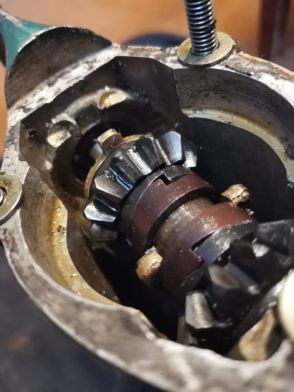

Посмотрел сегодня, на своей Москва м возможность применения тарельчатых пружин. Не получится. Положение для выбивания штифта у торсионного вала таково, что торец шлицов доходит до внутреннего кольца нижнего подшипника. Если я хочу получить лёгкое вращение, придётся городить этадеру из двух пластин. Поднимать верхнюю на 60 мм, относительно той, из нержавейки, что будет над пружинами. Делать длинные стойки, это получить не жёсткую конструкцию торсионный вал будет подвешен на валу двигателя через соедмняющкю втулку. Так планировалось у предшественника.

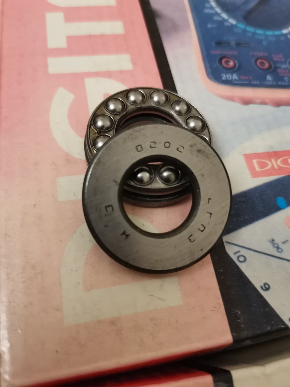

Если хочется подвесить, то подвесь через упорный подшипник в корпусе помпы. Можно даже через обычный шариковый какой-то из легких серий. Лишь-бы тонкий был и по диаметру на вал пролезал. Помпа в гибриде все равно не нужна. Не надо ничего лишнего в редуктор пихать.

Я сегодня не стал разбирать ногу. Только посмотрел, что корпуса помпы нет. Значит если ставить упорный подшипник, нужно делать корпус. Подумаю. Упорный надо бы ставить в паре с радикальным. Надо и сальники пристраивать. Подшипники у меня есть.

Обратился. Он сделал усиление дополнительными подшипниками и убрал шестерню заднего хода. Вал у него не падает, так, как висит на крыльчатке помпы.

Не обязательно ставить упорный подшипник. Обычный радиальный 202 подшипник закрытый поставить вместо помпы. Придется только втулку выточить которая на валу контрится, и упирается в обойму подшипника, центрируя вал в обойме. Чтобы часто подшипник не менять и не выдумывать ему корпус герметичный можно поставить нержавеющий подшипник.

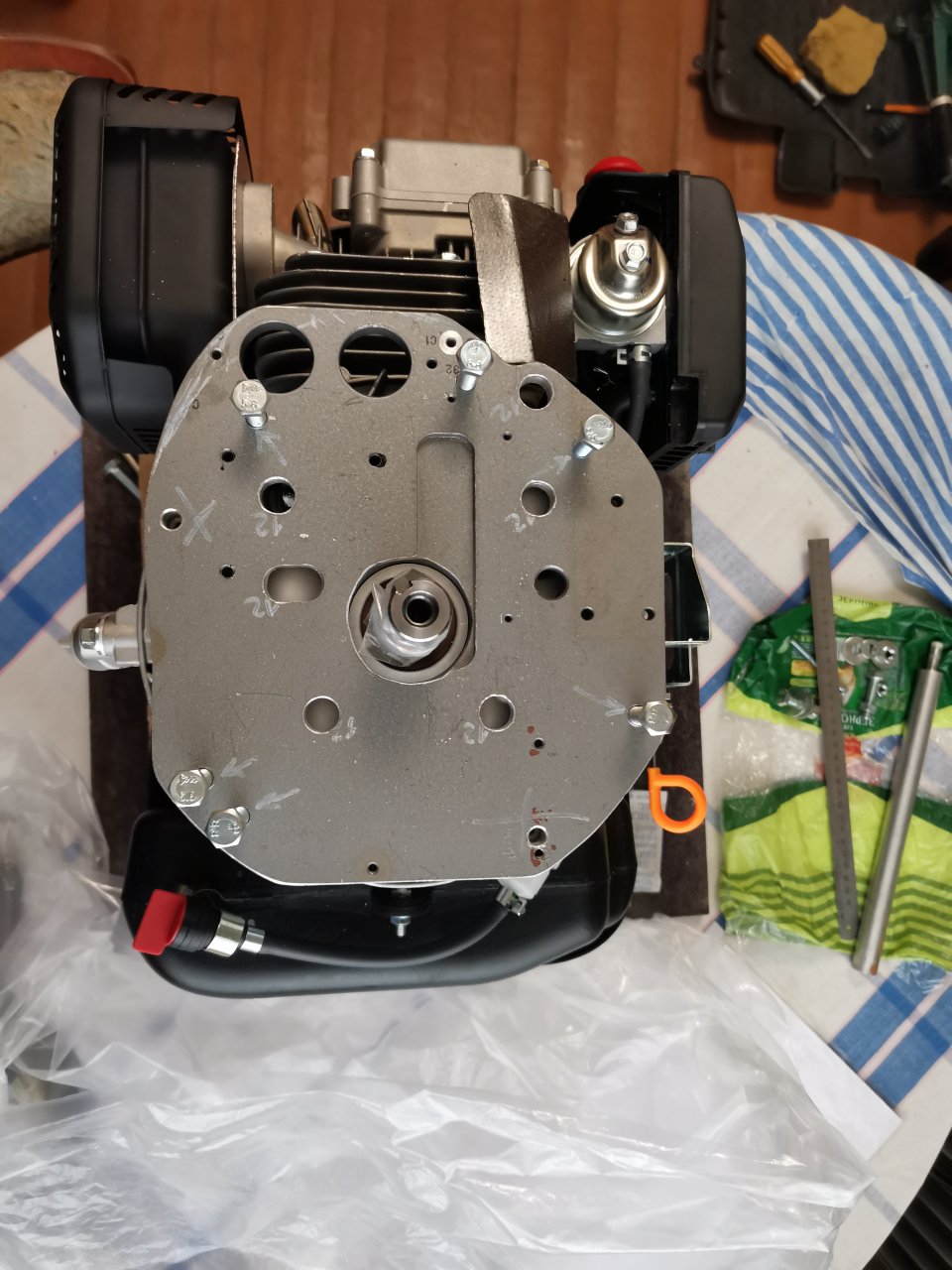

От подшипника на место помпы пока откажусь. Буду посмотри ватт, может кто то сделал. Соберу на том, что есть. Потяну торсионный вал к валу двигателя. Испытаю, а потом, если будет плохо, переделаю.поскольку две пластины будут иметь толщину около 14 мм, нижние стойки под шпильки м6 и верхние под м8, будут иметь втулки из алюминиевого сплава, высотой не более 50 мм. Отверстия посверлил в обоих. Надо теперь обрезать пластины в минимальный разиер и можно будет подгонять. Втулку на вал двигателя сделаю в последнюю очередь. Надо завести в собранном виде и обкатать на средних оборотах

В косилке, двигатель ставится на какую то плиту или через шпильки - стойки, вворачиваемые в отверстия м8?

Где шпильки приварены на основание, а где и обычные шестигранные болты с гайками для крепления идут.

Я имею ввиду, если я подниму над плитой на втулках (миллиметров 50 высотой) со шпильками или винтами? Будет ли жёстко? Или все будет вибрировать?

Вибрировать будет и без подъема. Движок-то 4-тактный одноцилиндровый.

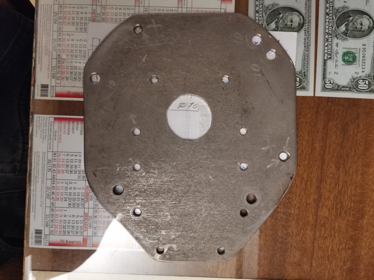

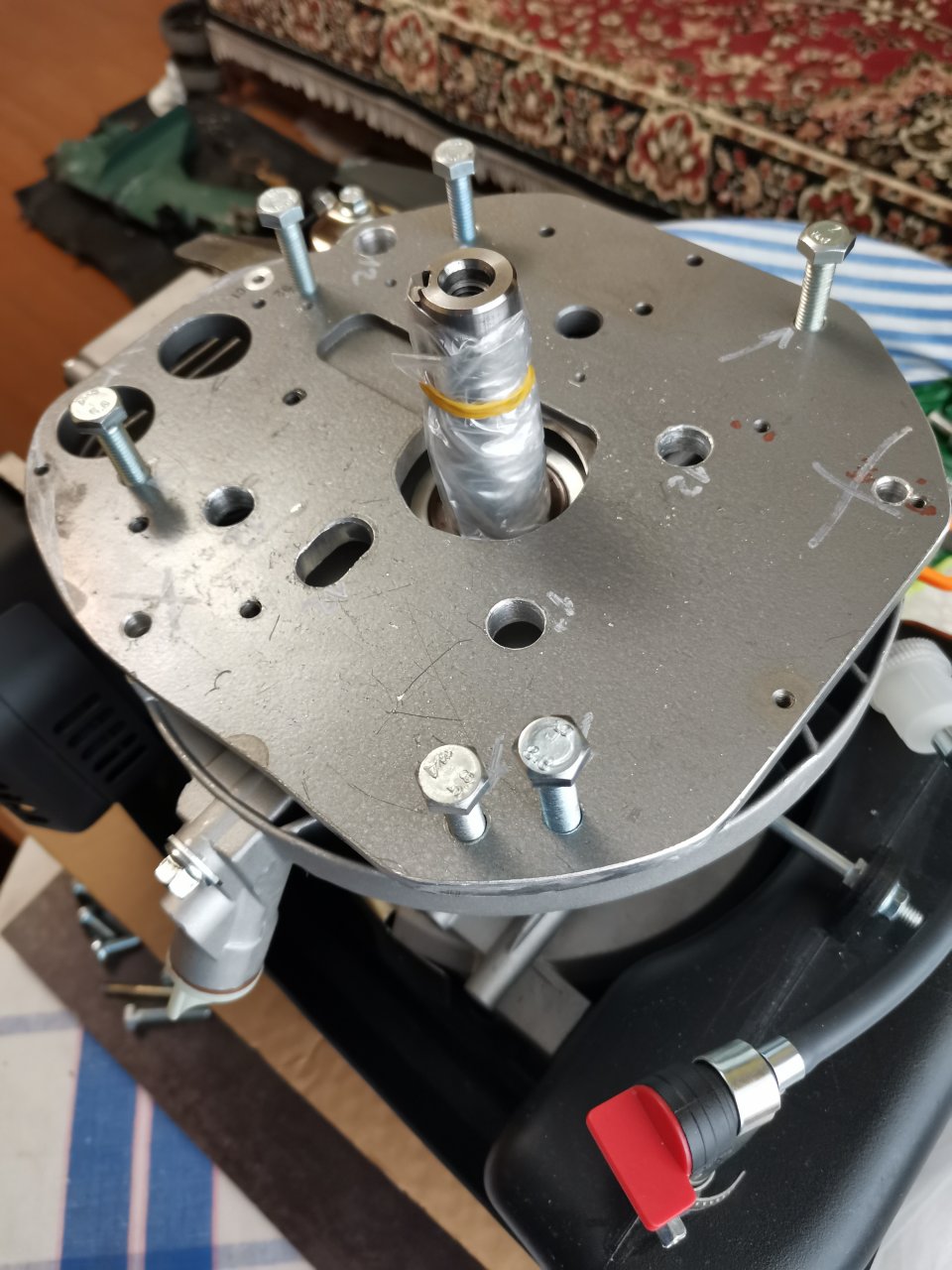

Значит буду поднимать. В процессе изготовления появилось мысли, как облегчить переходные плиты. Поскольку плиты будут стыковаться примерно посередине, между двигателем и ногой, не нужны выступающие углы, как у Voivano. Места для закладки болтов достаточно и под двигателем. В выходные обрежу лишнее и просверлю четыре новых соединяющих отверстия.

Площадь плиты выбрана неспроста, а для защиты от заливания мотора снизу, это одно. Второе - чтобы не повредить выступающие части мотора при случайном падении набок. Ибо и глушитель и карбюратор не имеют никакого ограждения. Это, же не лодочный мотор, который защищен поддоном и колпаком.

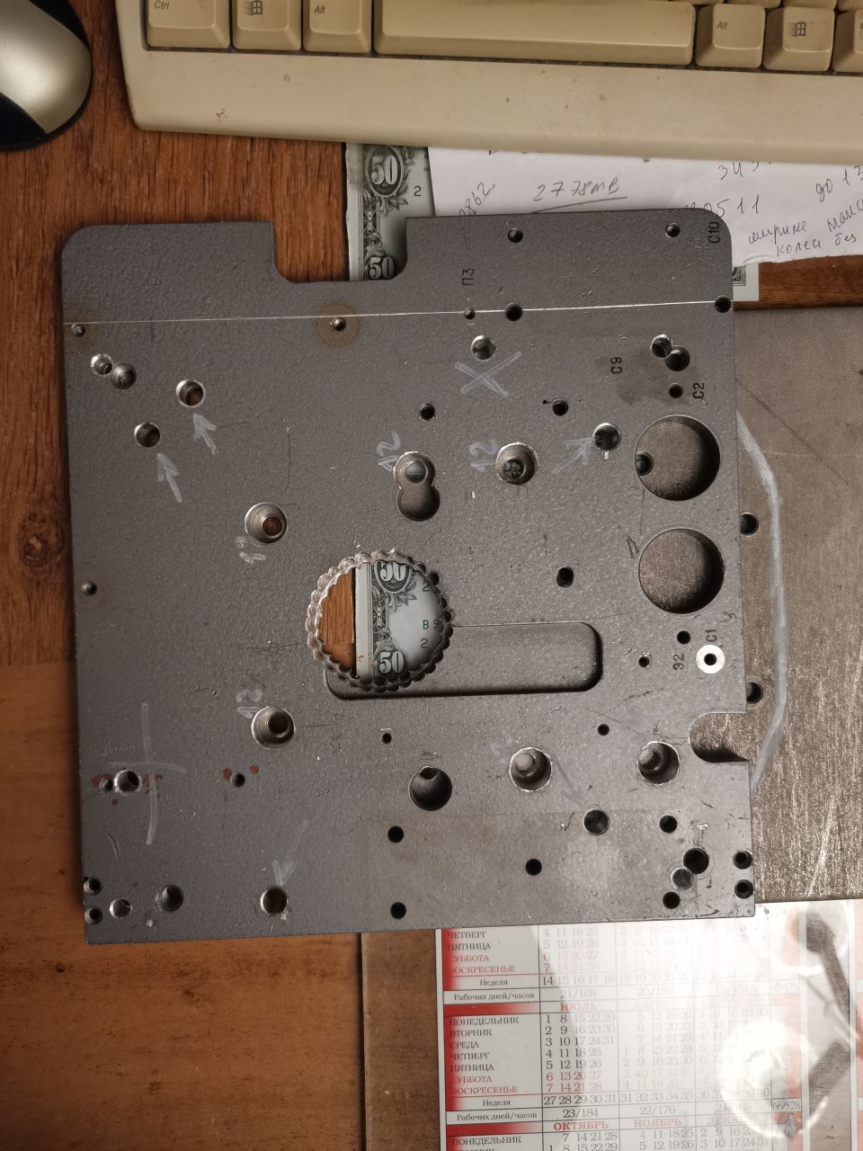

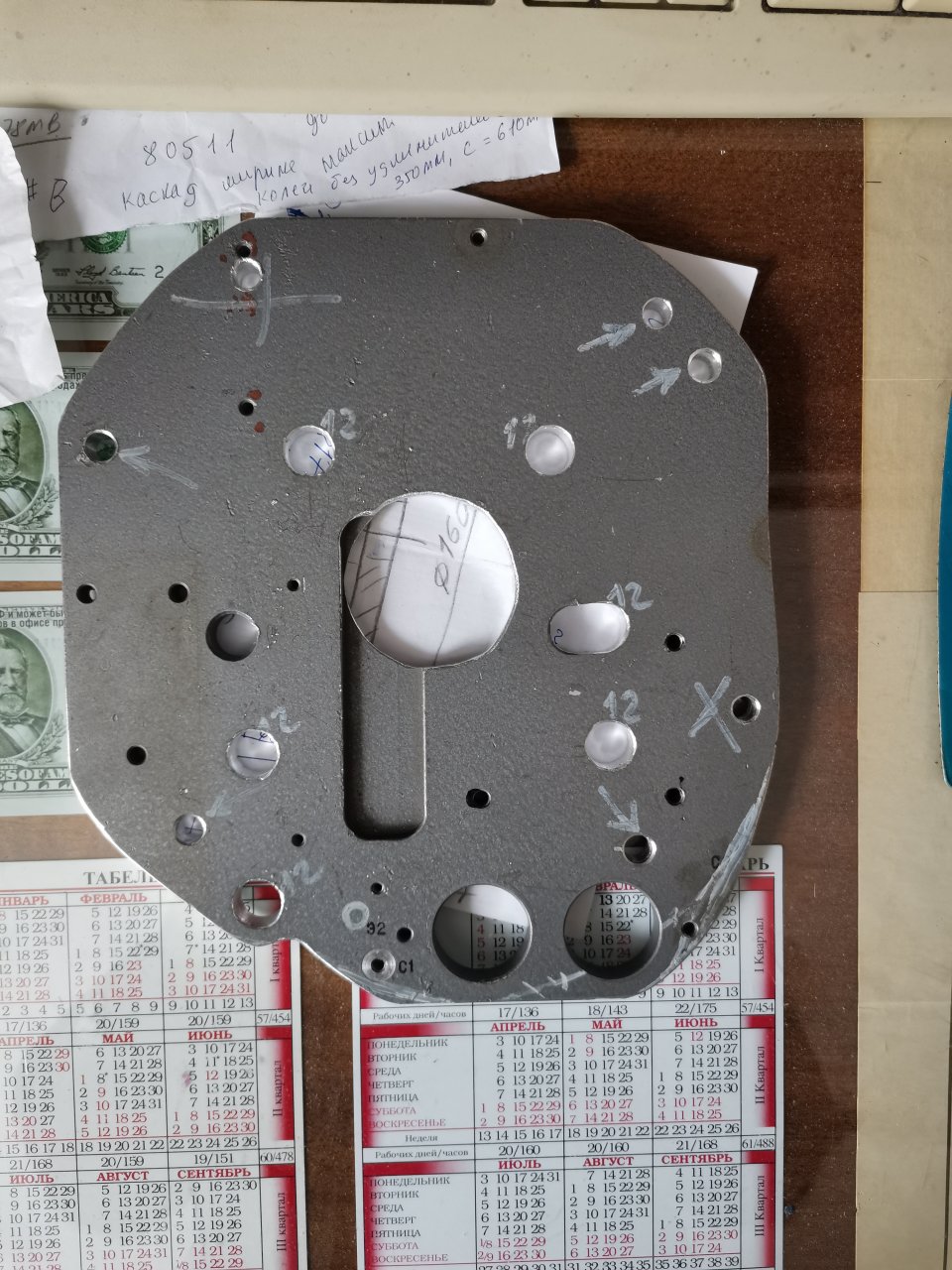

Нижняя плита. По углам отверстия сделал близко к краю. Поспешил. Хочу отрезать углы.

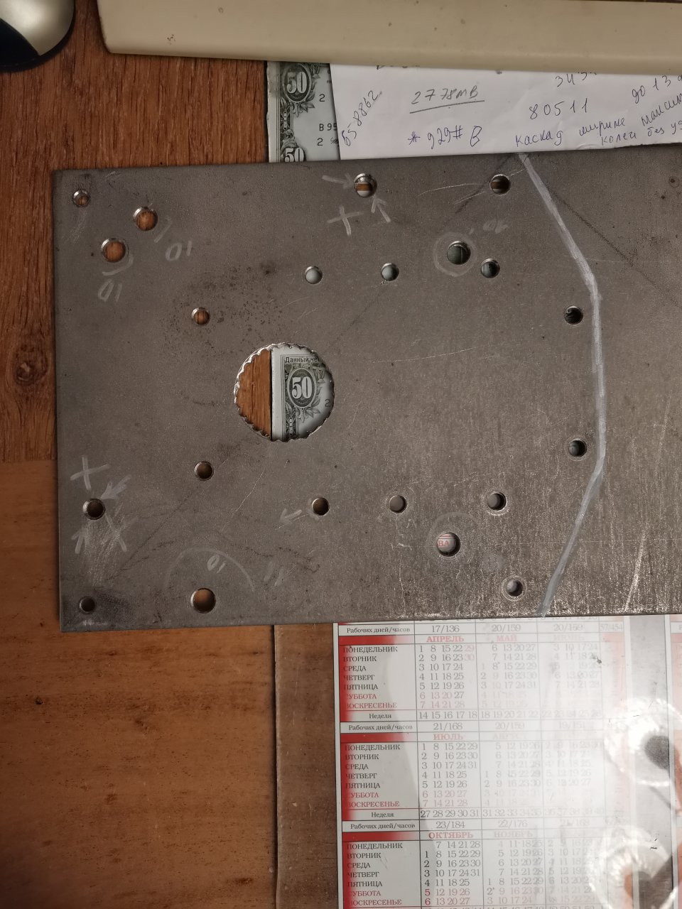

Алюминиевая плита, 10 мм. Она из бу детали. Потому много лишних отверстий. Так же обрезать углы, оставив не ного, чтобы браться, руками не за картер двигателя.

Отверстия рпюассверлены для размещения гаек нижней плиты. Как в нижней плите рассверлены под головки винтов с внутренним шестигранником, крепящмм верхнюю плиту к двигателю.
Есть покупая плита от мотодог, при желании я могу поставить её под двигатель. Или можно алюминиевые втулки высотой 59 мм упираться в бобыгки картера двигателя?

Эту деталь из алюминиевого сплава, после облегчения фрезеровкой, планирую крепить к двигателю. Стойки будут из винтов м 8 с внутренним шестигранником и втулок из алюминиевого сплава.
