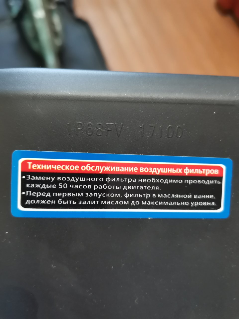

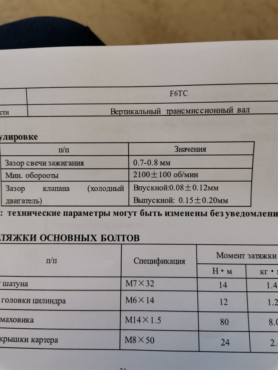

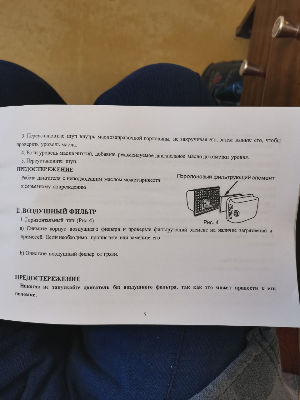

Первый снимок - наклейка на двигателе. Второй - из инструкции.
Буду прописывать маслом, и отжимать, как было на мотоцикле Восход.
По фото из инструкции, у меня корпус фильтра компактнее. Меньше будет габарит двигателя. И крепление крышки на удобных двух винтах с пластмассовые барашками.

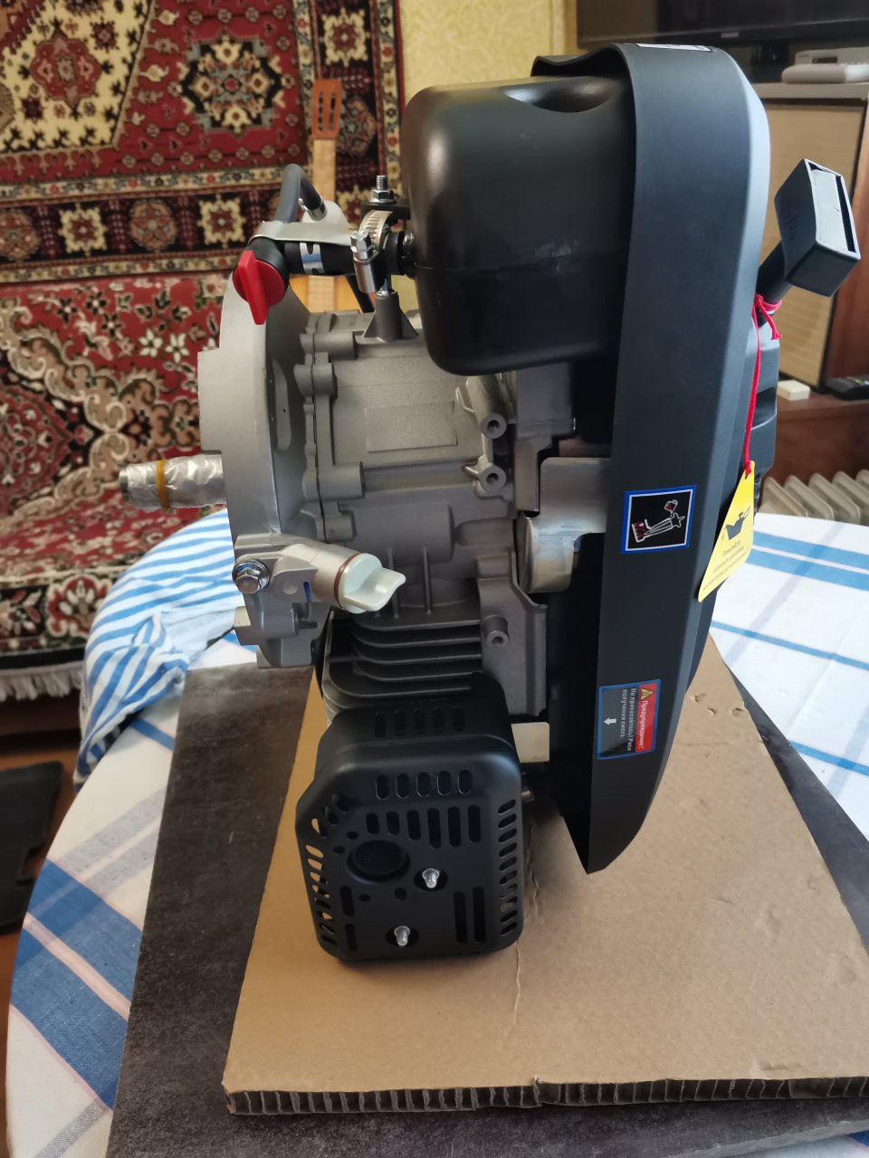

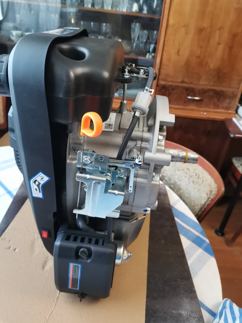

На фото со стороны заливной горловины для масла, на корпусе двигателя имеются резьбовые отверстия. Не знаете ли, для чего они предназначены? Для крепления тахометр со счётчиком моточасов? Подобные отверстия с резьбой есть и на крыше клапан ной коробки.

Крутящий момент 10,5 указан неверно. А отверстия возле заливной горловины скорее всего для установки электростартера.
Мечтать не вредно. Мужики, я удивляюсь вашему узкому кругозору. Эти движки были разработаны в первую очередь как двигатели газонокосилок и мотокультиваторов. Приливы на картере для крепления тормоза маховика и выключателя зажигания. Вспомните что на газонокосилках нет отдельного выключателя зажигания. Там трос от ручки идет к двигателю. Ручку нажал и дергаешь стартер. Работаешь, и держишь ручку, и мотор работает. Запнулся или так отпустил газонокосилку, и она тут же глохнет.

А что скажете по поводу веса 16,1 кг в инструкции? Или это вес упакованного?
А то весы на даче до весны
А ничего, что на лодочных двигателях вообще фильтры не ставят? Так, сетка от мух, максимум.

Я и говорю, тоненький поролон, для культиватор или газонокосилки!
У них карбы на то рассчитаны... рассчитанный на работу с фильтром , без оного беднить может... с вытекающими....

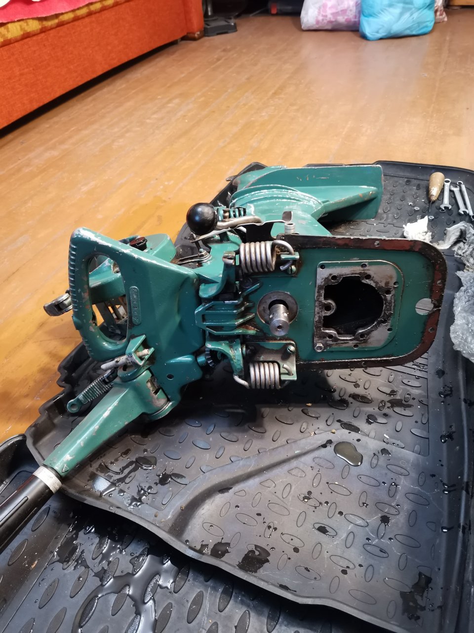

Я ещё не спешу, жду, когда родственник отдаст мне свой Ветерок, с щапоротой поршневой. На Москве мне не даёт покоя то, что вал давит на шестерню переднего хода сверху. Если вал припрлнимаешь вверх, шестерни вращаются бесшумно. Внизу, начинают таразтеть и создавать сопротивление вращению.
Помыл ногу очистителем двигателя. Надо снять подмотор новую плиту с ноги Москва - м, почистить и попробовать отрегулировать шестерни.
Вместо прокладки в узле гребного вала стоят шайбы 1 мм.
