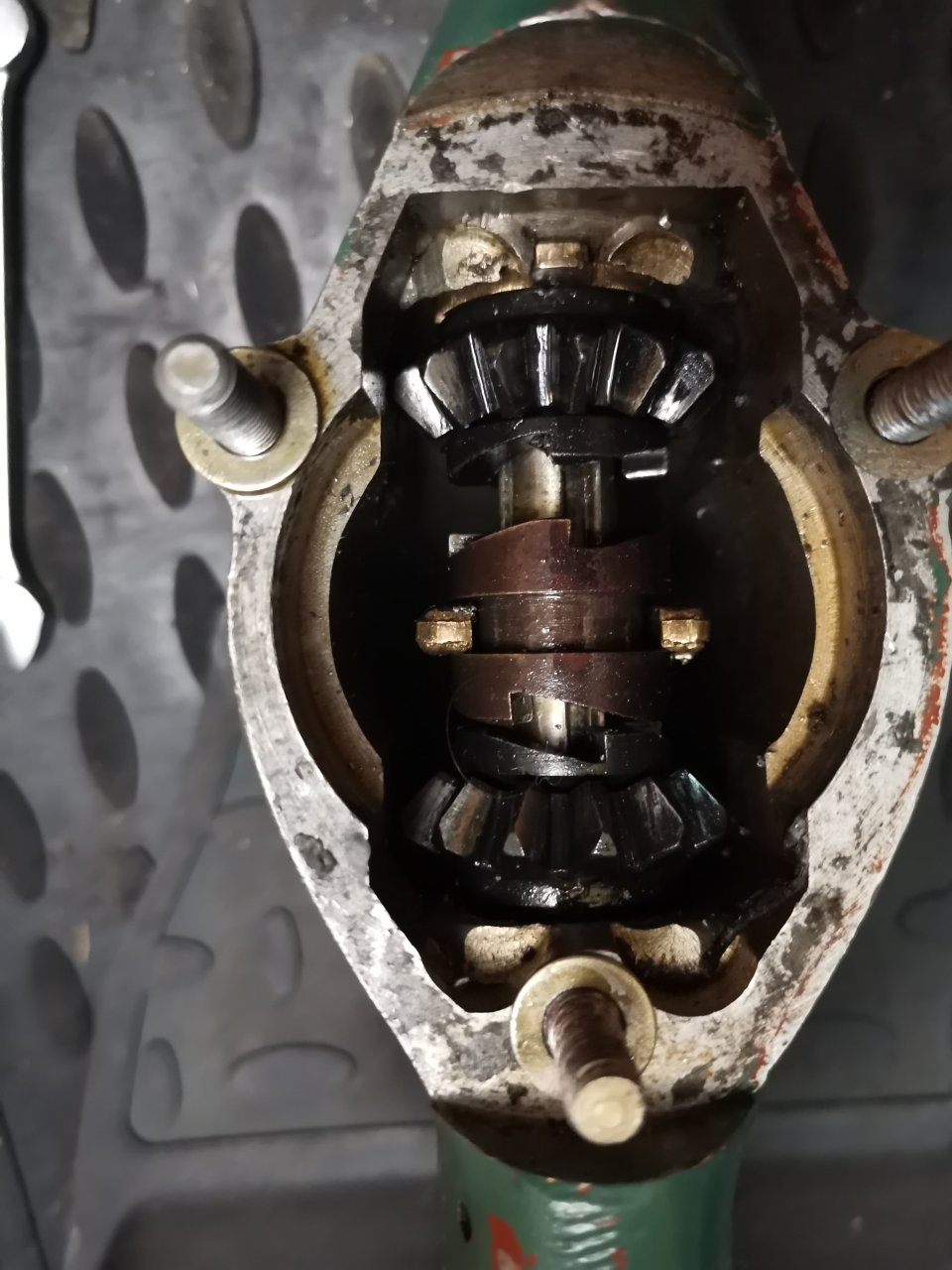

Как я понял, если вал находится в нижнем положении, то он давит своим весом на верхнюю шестерню. И она прижиматься к шестерне выходного вала. Если торсионный вал приподнять повыше, то шестерня прижимает я только сво весом и нет того тарахтение шестерен, при нагпужении весом вала.

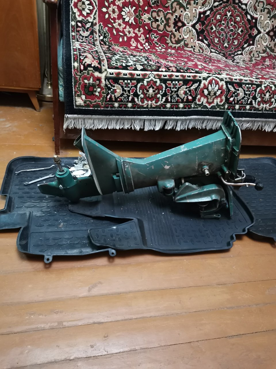

В эту зарплату мои желания и возможности совпадают. У меня был перерыв в творчестве, так, как 1 декабря травмировал ногу и две недели провел на больничном. И только неделю назад можно сказать, что восстановился. Так, к присюмеру, родственник отдаёт лодочный мотор Аюветерок. А я не мог за ним съездить. В январе, однако, купил мотоблок, почти по цене лифана 75 8 лс.

Как мне объяснили в другом месте, вал опускается вниз, если нет крыльчатка помпы. Как вы приподнимаеие вал? Его бы подвесить за вал двигателя. Но, как. Все эти болты в отверстие вала и инструмениальеые головки не держат вал.
А это не Москва -М ? Вот тот штуцерок откачки воды из лодки (под ручкой реверса) как то навевает (в 1975 катал такую... После 5 кл. школы)... Да и стакан подшей возле ГВ как то не Ветерковский...

Да, это Москва-м.

Подругосу задам вопрос. При сборке гибрида, крыльяатку помпы убирать из корпуса? Как мне написали, именно крыльчатка удерживает вал в верхнем положении.
Убирать. Вал висит на стопорном кольце, что над шестерней переднего хода. Оно не только вверх не даёт сместиться оному, но и вниз не даёт, опираясь на шестерню.

В моем понимании, между шестернями должен быть гарантированный зазор. При сборке редуктора, врашая гребной вал из стороны в сторону, можно оценить наличие такого щазора между зубьями. Под него подбираем толщину прокладки. Я могу понять, что шестерня переднего хода лежит на шестерне гребного вала. У неё вес небольшой. А торсион прижимает шестерню и вызывает тарахтение или рокот зубьев. Если вал приподнять, это тарахтение исчезает.
Не знаю конструкцию полноценного мотора Москва-м. Там крыльчатка удерживает вал в верхнем положении?
Втулку поставьте вместо крыльчатки.. делов то.

Мне важно понять, правильно ли я вижу проблему. Действительно ли на крыльчатка висит торсион?
Ну у вас же редуктор разобран - смотрите конструктив. Вообще то не должен быть - Крыльчатка должна быть разгружена. и свободно ходить по валу вверх-вниз., для центрирования в корпусе насоса... Торс. должен в ведущий вал редуктора упираться..

Ничего не надо мудрить. Для гибрида просто помпу целиком демонтировать, это не Ветерок и она ничего не уплотняет. При работе на передний ход шестерня верхняя (переднего хода) с торсионом как бы превращаются одно целое и радиальный упор между торцами шестерни и втулки игольчатого подшипника. Помпа вообще здесь не при делах свободного хода крыльчатки хватает, чтобы на нее не было никакого вертикального давления валом.

А по чертежу узла переключения, понял, что мой вопрос можно решить тщательной регулировкой механизма переключения. Без установки узла гребного вала. Разберусь как, напишу. Шестерня переднего хода будет висеть на вилке переключения. Обеспечивая, необходимое положение между шестернями.
