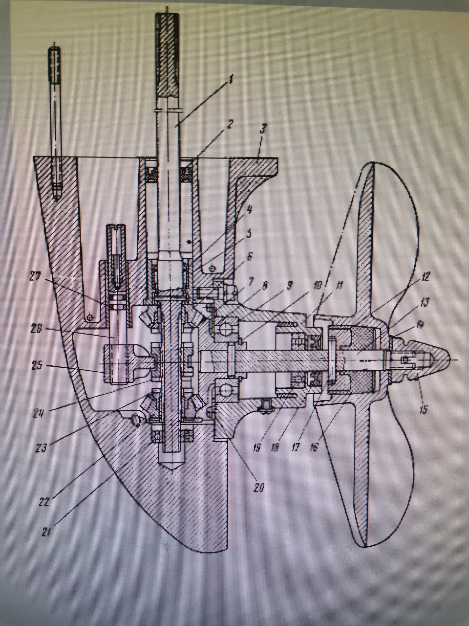

У меня именно такая форма гребного вала. Добавлю фото изображения получше, и по этому изображению задам вопрос.

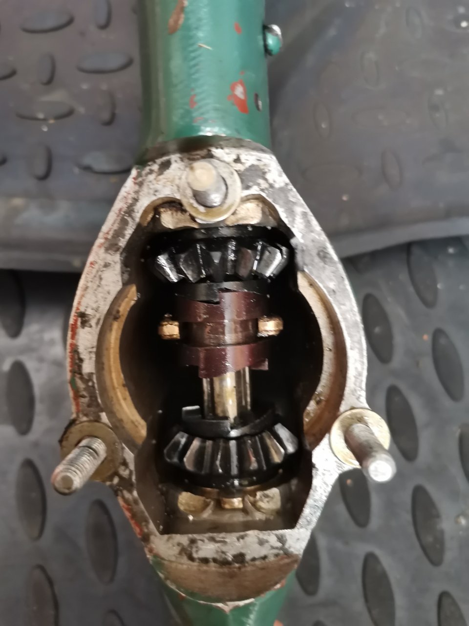

Крайкие нижние шлицы торсионного вала должны упираться в фигурную бронзовую шайбу? А куда тогда вытягивать вал, чтобы выбить штифт доя извлечения торсионного вала?

В случае, если не просажен хвостовик торсиона и последний под своим весом не проваливается в 89 подшипник.
При работе двигателя в сборе с помпой торсион висит на крыльчатке помпы обычно. В 89 подшипник торсион обычно легко вставляется. Там посадка без натяга. При включенном переднем ходе шестерня поджимается муфтой вверх в упорную поверхность бронзовой втулки , которая выполняет роль упорного подшипника скольжения также как и нижняя шайба у шестерни ЗХ.
Вал просто до упора шилицев проталкивается вниз. Выбивается штифт из стопорной втулки. После вал вынимается вверх.

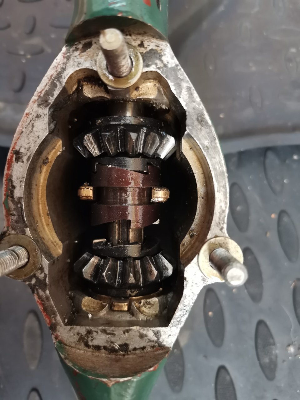

Нижнее положение торсиона. Штифт можно выбивать.

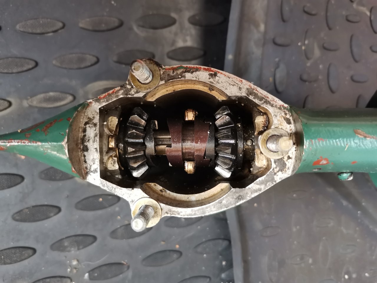

Верхнее положение. Вилка переключения в нейтрали. При установленном корпусе гребного вала, с шестерней, ход торсиона не более 3 мм. Ничего не болтается. Но, при собранном редукторе, очевидно, что если переместить вал вниз до упора на 3 мм от верхней точки, то и в нейтрали, вал давит сверху на шестерню переднего хода. Можно, регулировкой вилки поднять шестерню в положении переднего хода, но, на нейтрали и при заднем ходе, вал давит на свободно висяшуюб шестерню переднего хода и она тарахтит. Мне интересно найти решение.
На работе мне приходится исправлять подобные ошибки конструкторов с высокими категориями.

Переключатель в положении переднего хода. Вилка поднимает шестерню до верхнего положения. Надо бы, уменьшить придти. У вала ход 3 мм. Ни 9

Судя по последнему фото бронзовая втулка и упорная поверхность шестерни уже порядочно изношены т.к. при поджатой шестерне она очень высоко заглубилась, если сравнить положение относительно центрирующего пояса крышки редуктора по сравнению с шестерней ЗХ. Чтобы уменьшить болтанку вала и имет при этом возможность несколькими ударами его все-таки осаживать при последующей разборке необходимо сделать метку на хвостовике вала при его упоре вверх. Облудить хвостовик от метки до шлицев. Все, больше он просто так проваливаться не будет. После сборки при отодвинутой шестерне ЗХ можно еще капнуть чуток припоя на облуженную часть чтобы наверняка уже не просел со временем. Потом, при разборке придется осаживать вал несколькими ударами молотка. 89 подшипник при этом придется менять.

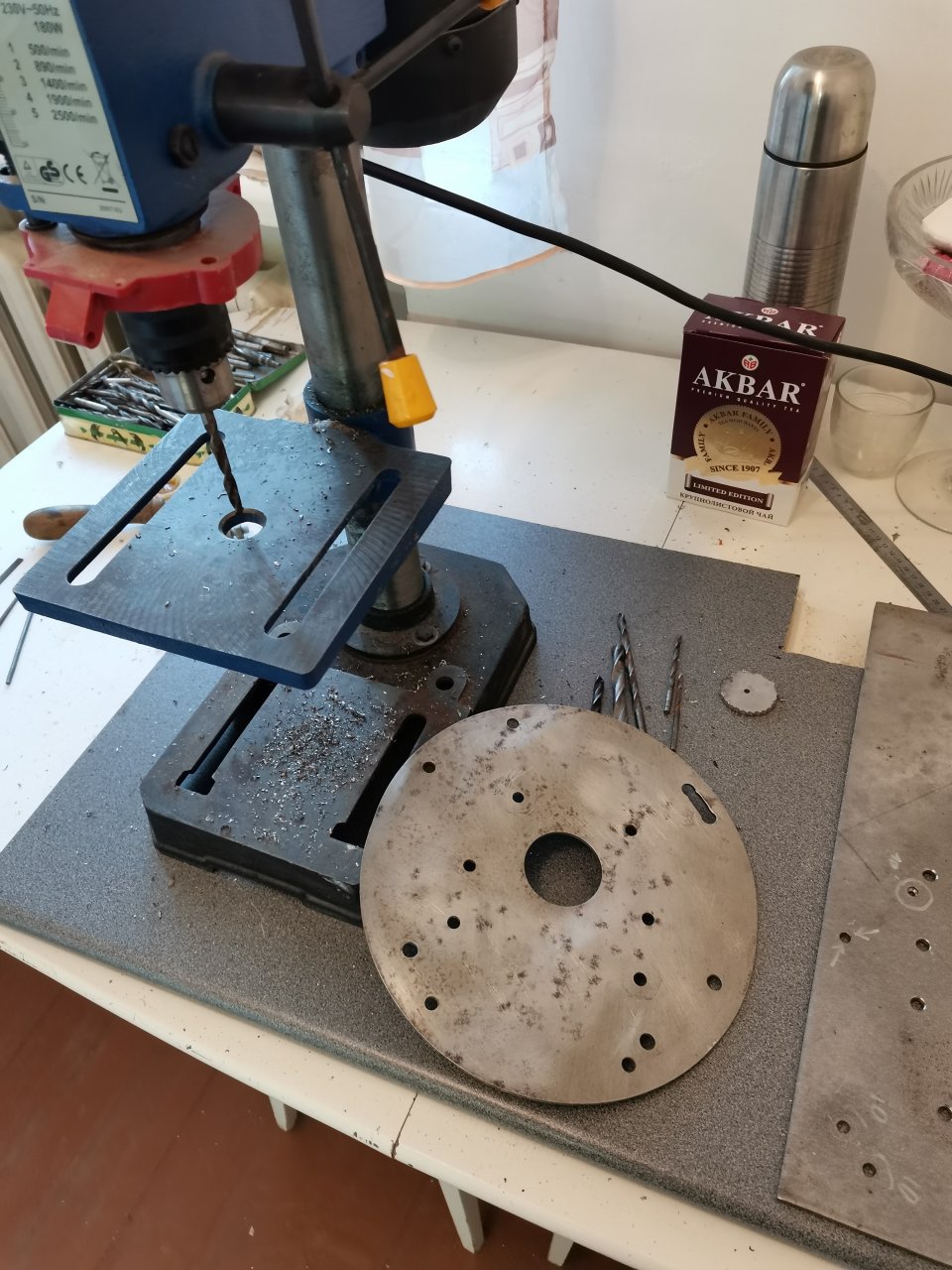

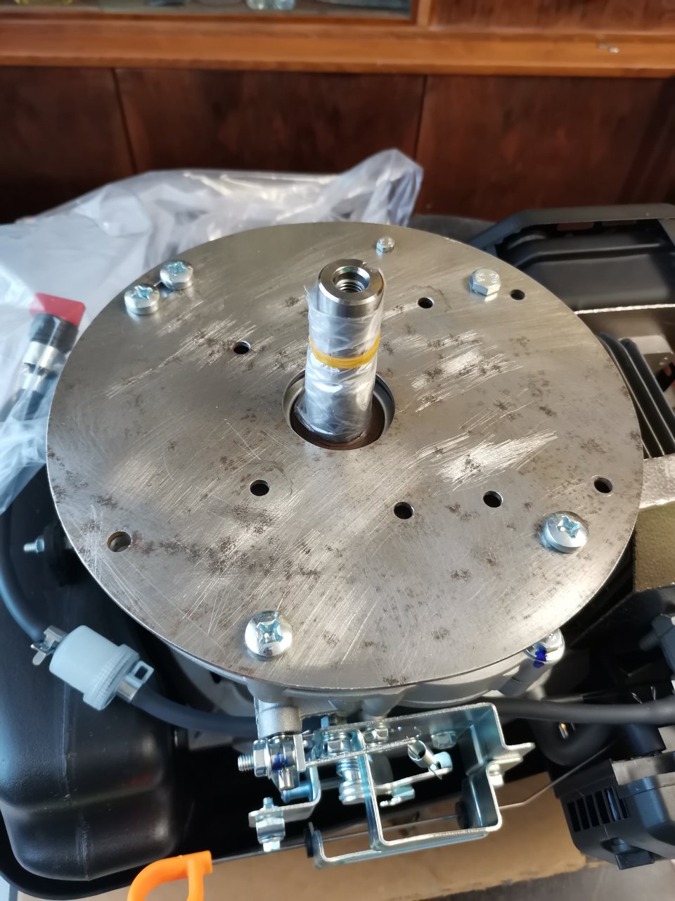

Начал сверлить отверстия в нержавеющей плавтине, используя пластину от мотодог как шаблон.
По последнему ответу, вопрос: бронзовая втулка, про которую идёт речь, она где установлена? Вал предшественник поставил новый. Шестерни на нем не болтаются.

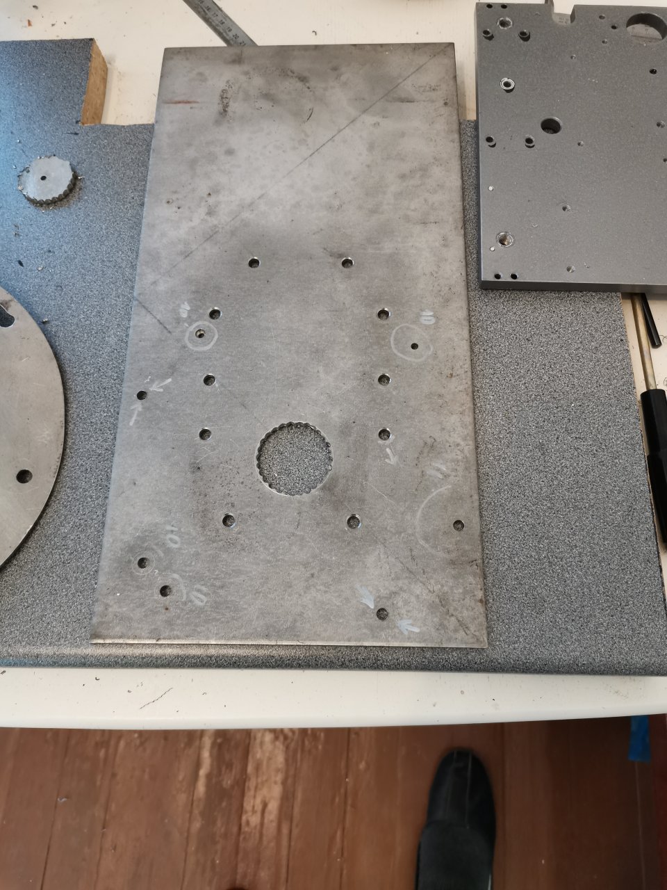

Пластину после подгонки отверстий буду обрезать

Пластину от мотодог очистил от ржавчины и проверяю на двигателе. По ней размещаю нижнюю пластину из нержавейки на ногу и верхнюю пластину из алюминия на двигатель. Соединение будет болтами с барашками.
На двигателе есть отверстия для двух пальцев. Эти пальцы должны про тыкать обе пластины и обеспечивать цеетровку?
