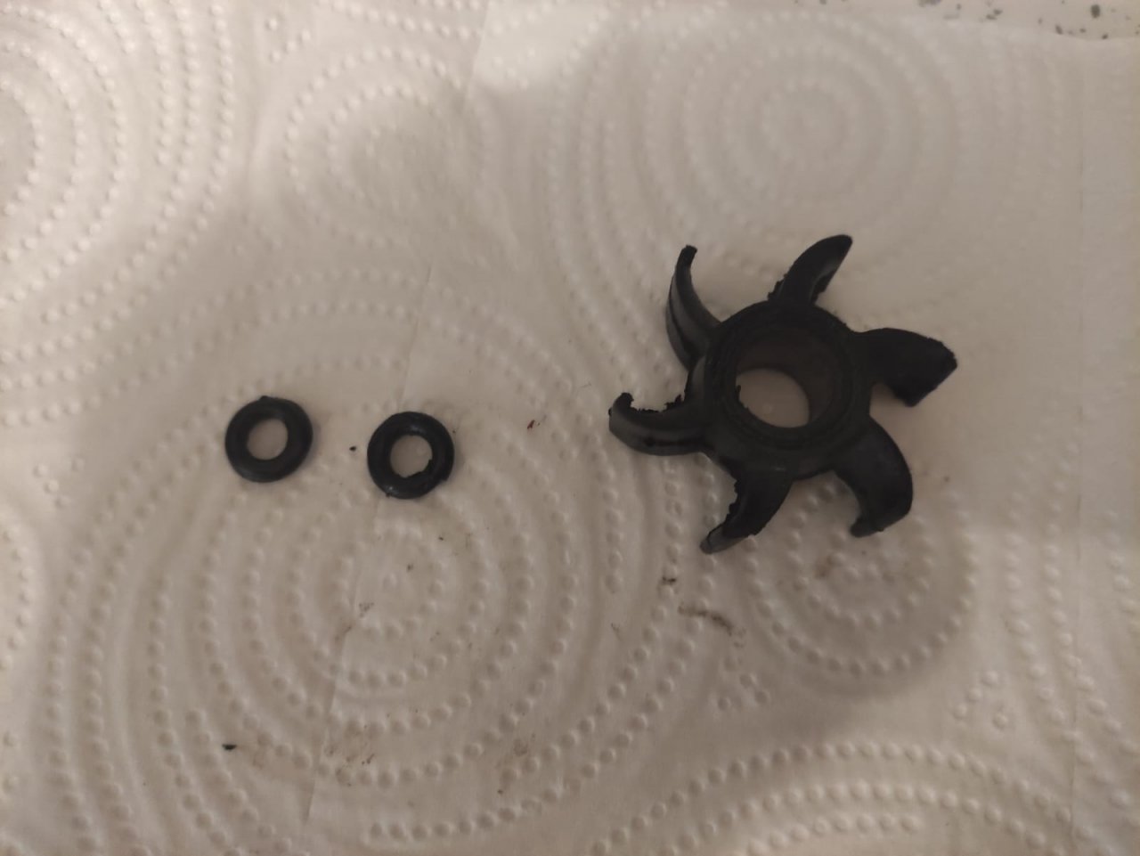

Вот чем руководствуется человек ставя на СВОЙ мотор такое говно? Повторяю еще раз. Она работает при повышенном натяге. Натяг такой,что вал без пассатижей не провернуть. Соответственно повышенная нагрузка при запуске и ускоренный износ резины. Но свои грабли ближе к телу.
Повышенный натяг не дает "играть" лопастям. Т.е. они должны сжиматься за счет эксцентриситета и разжиматься. За счет этого и происходит перекачивание воды. Но при повышенном натяге лопасти сжались и больше не разжались. Это утрированно. Конечно их еще и центробежная сила разжимает. Поэтому, больше важен не натяг, а плотное прилегание, чтобы не было перетока жидкости внутри насоса. Излишняя длина лопаток, это тоже зло, хоть для восьми, хоть для шестилопастной крыльчатки.

Спасибо! Сама крыльчатка нового образца для ветерка или от другого мотора? Я про ту, что на фото выше.
Да,это она.нового обраца.Вернее параллельный вариант родной:)...

Ты уж определись...То у тебя 8-ми лопасную ломает часто(хотя она как раз из резины в отличие от 6-ти сделана...И они,самое главное,не задубевшие,ибо свежие.
Зато у тебя 6-ти не ломает патамушто она... хорошая..Патамушто-савецкая.Хоть и дубовая...Интересно,где ты щас ее найдешь-не задубевшую и савецкую ктому же...Даже если и найдешь,и она будет мяхкая-резина??ли? будет в трещинах,ибо это химия,а она старуха упрямая.
...Хотя она из пластмассы (грубо говоря)щас и делается...Но ты ее все равно нахваливаешь.Патаму что так сказал...гуру.
Так пачиму же по твоему ломает 8-ми лопасную?Прозагибы лопастей не надо...Ибо при правильном натяге с какого перепугу им отлетать?
А вот практика тоже вещь упрямая,и она-за 8-ми лопасную...

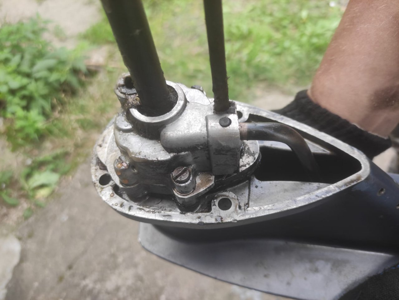

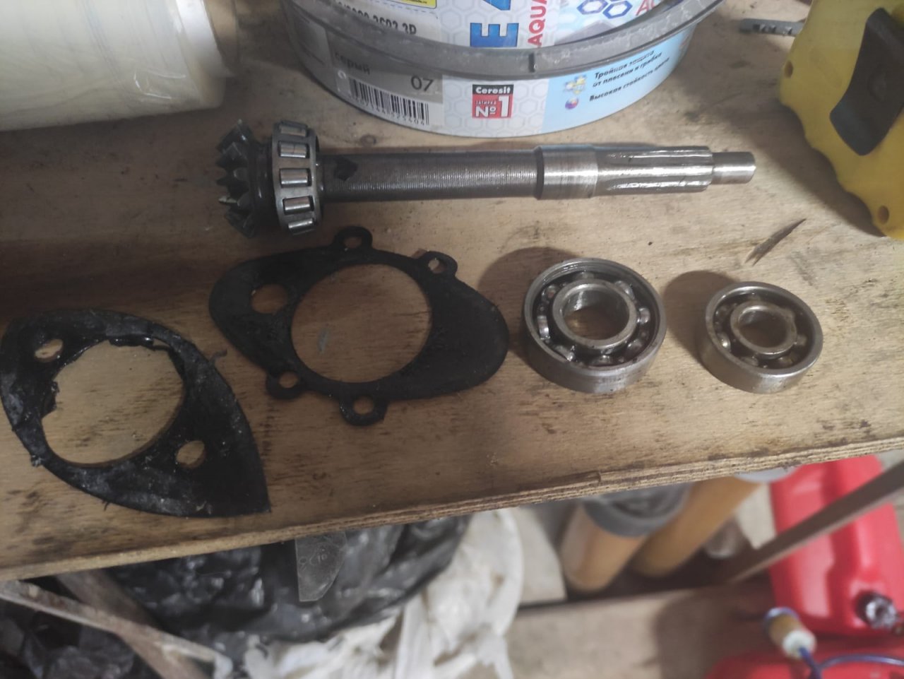

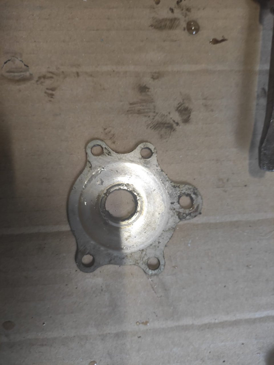

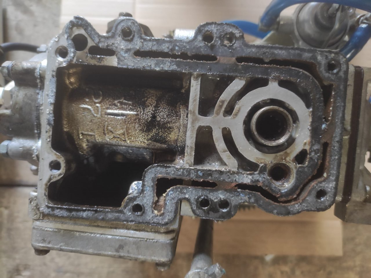

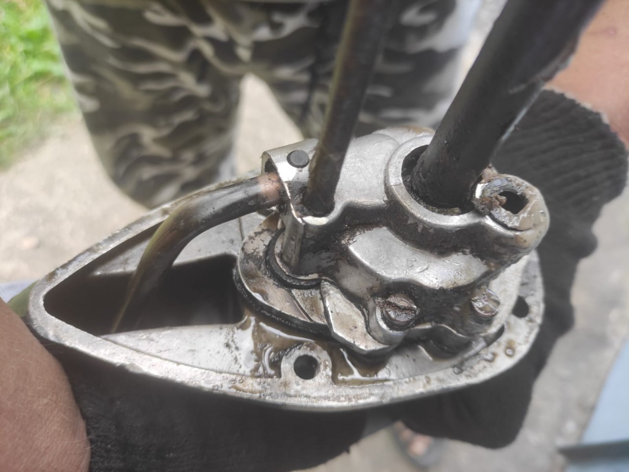

Всем доброго времени!
Разобрали сегодня дейдвуд.
Причина - Хруст при переключении передачи.
Оцените, пожалуйста, масштаб бедствий!?
Подшипники в дейдвуде оба с большими люфтами.
На какие аналоги лучше заменить?
Подшипник в редукторе без люфта.
Не уже ли хрустит из-за люфта в подшипниках?

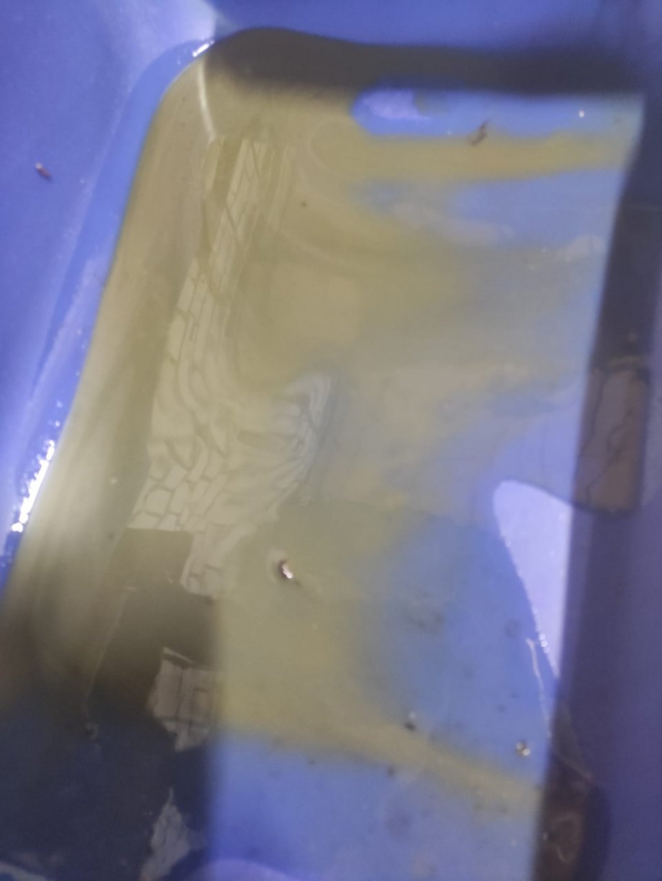

В масле вода? Странного цвета масло.
Фото прикрепляю.

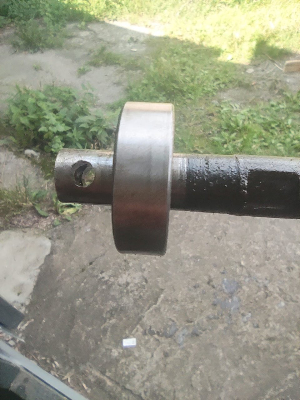

Шейку вертикального вала, по которой сальник бегает, сфотографируй. Если она в норме, меняй все сальники и подшипники, раз уже разобрал. Хорошо бы пятно контакта проконтролировать
4 198

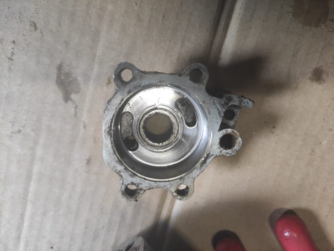

Да, и зеркало помпы по такой фотке сложно оценить. Так то напор из контрольки нормальный был?
Судя по фото ненормально там, шлифовка не помешает.

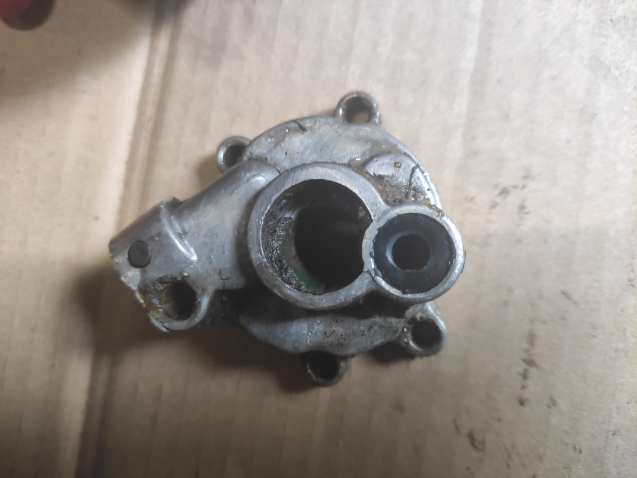

Ну, как, сказать, ну не вот как из под крана) Но достаточно весело.
Все буду отмывать. Фото вала сделаю сбоку. Там есть зазубрины (как будто на срыв шло) в одном месте на верхней части вала, где шлицы.

вв требует шлифовки места работы кромки сальника.Тут и без фоток видно.И,хорошей такой шлифовки...После которой вал уже не будет обеспечивать нужный натяг кромки сальника.100% не будет.
А по хорошему-этот вал лучше выкинуть,там и шлицы уже на ладан дышат.
Зеркало помпы-хорошее,рабочее...Присутствует кольцевой,но это не критично.

Да, место под сальник увидел. Вал под замену((

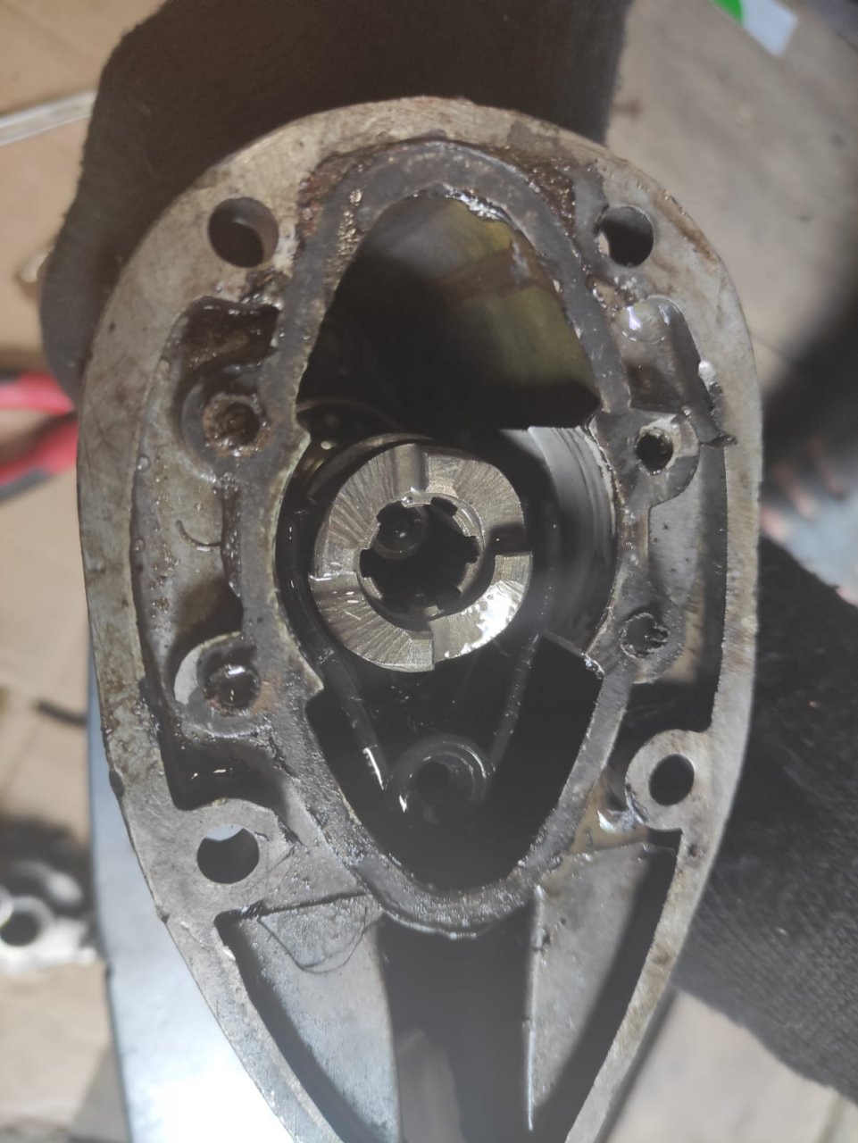

Масло "нормального" цвета - это эмульсия масловодяная. Слей, поставь в угол на пару месяцев (возможно меньше - зависит от марки масла) и увидишь как разделится на масло и воду.

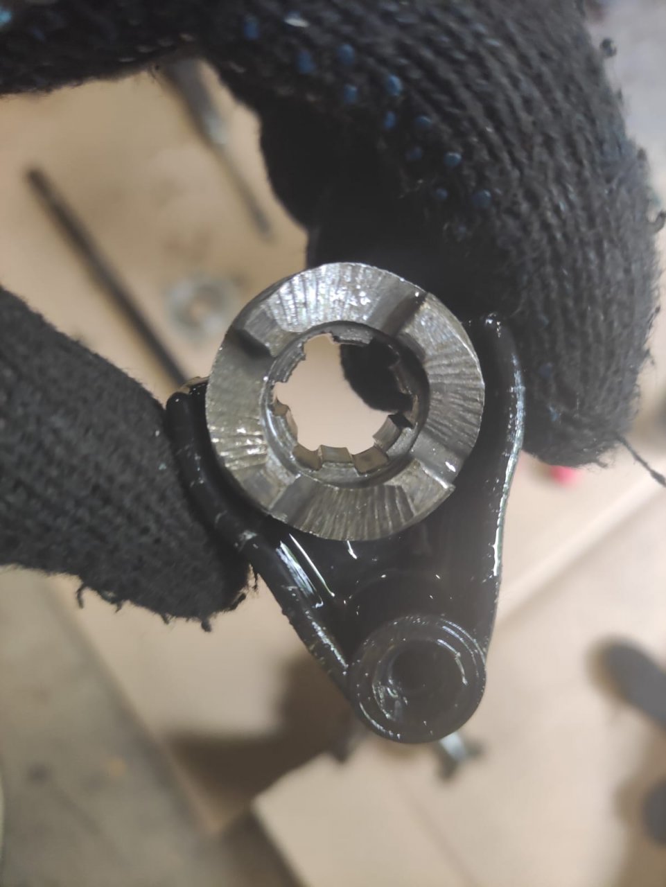

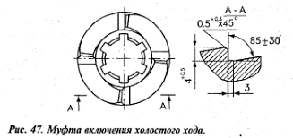

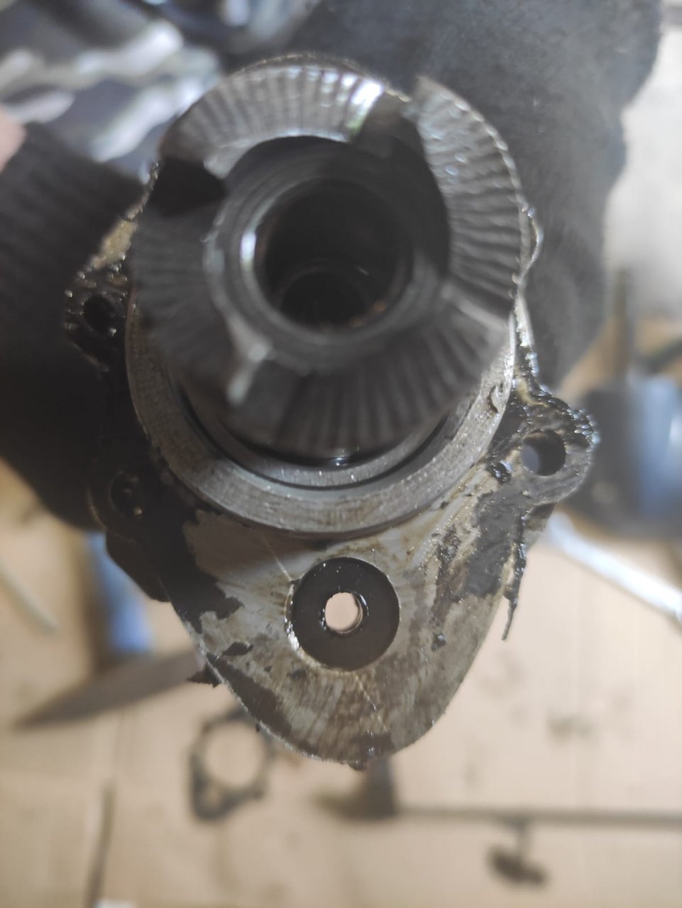

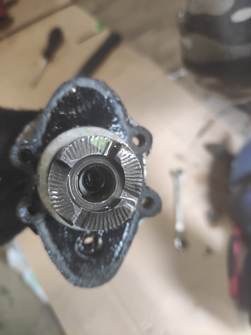

Храповые муфты сфотографируй "в профиль". Не видно в каком состоянии угол зацепления. Если не соответствует эскизу (см. ниже) восстановить углы поднутрения (можно аккуратно болгаркой круг 125мм)
Да, капец. Заказал все сальники в ногу.
Сегодня отфоткаю в профиль. Спасибо!
Да ни какого капеца... У тебя нормальный такой среднестатистический текущий ремонт... до капиталки ещё далеко. А то что есть сделаещь и хватит ресурса ещё на 150-200моточасов при своевременном обслуживании конечно.
И сальники и подшипники и ВВ тоже надо бы заменить - уже коллеги писали.
