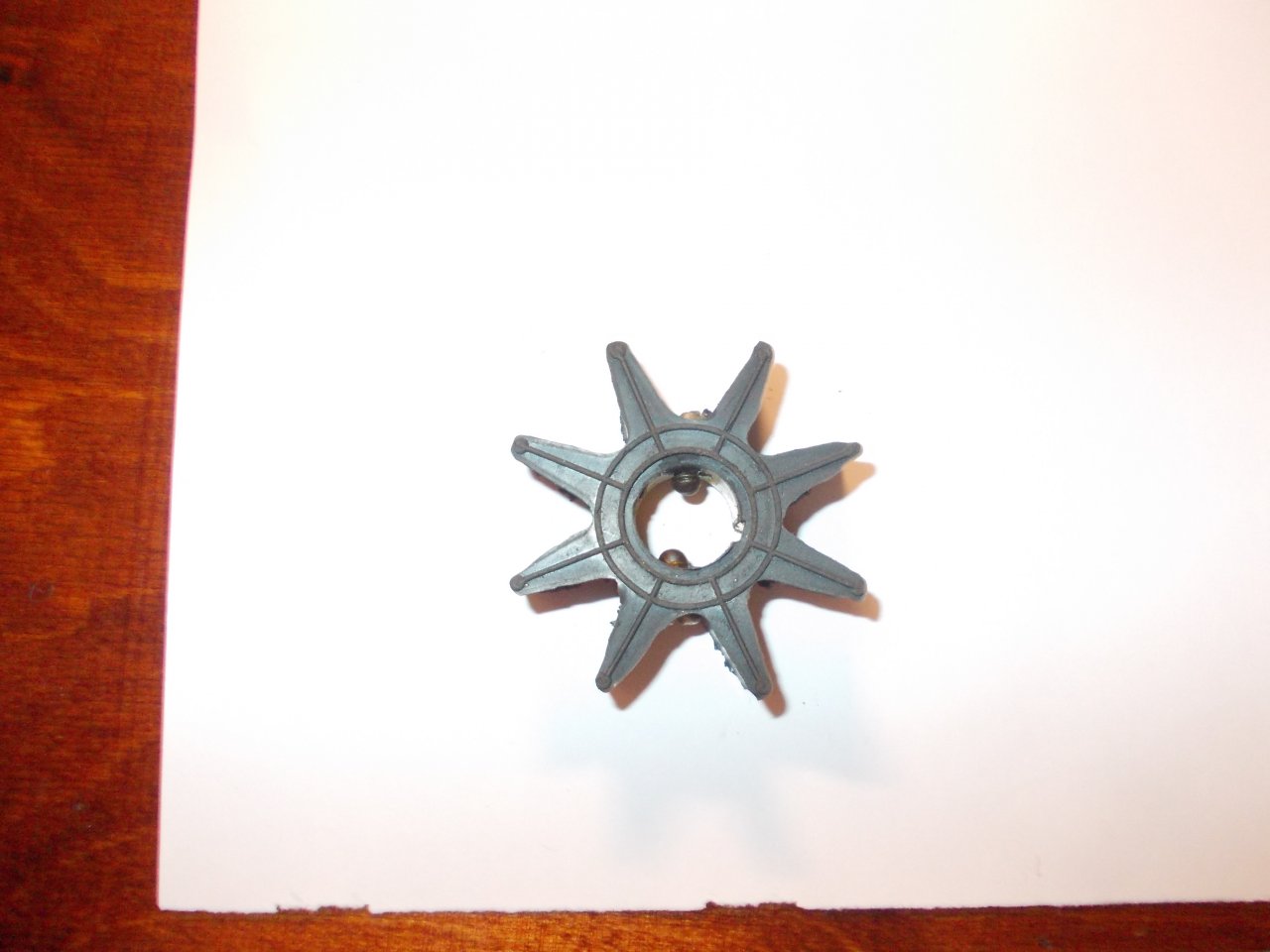

Каким должен быть натяг зеркала? Нужно ли смазывать крыльчатку при сборке?
Крыльчатка эта на Вашем фото?
Она?
yaua1974
09.10.2020
8 856
2 784
Покровск
Правильный натяг-это когда на собранном корпусе помпы вв проворачивается от руки с небольшим усилием.Этого натяга добиваются подшлифовыванием крыльчатки на куске стекла,с наклеенной на него куском шкурки 240-320.Крыльчатка должна выступать над корпусом помпы примерно на 0.3-0.5мм.Проверяется наложением зеркала помпы на корпус помпы со вставленной внутрь крыльчаткой.Если корпус и зеркало сошлись от небольшого надавливания пальцами-натяг обеспечен.Окончательно проверяется на собранной помпе.

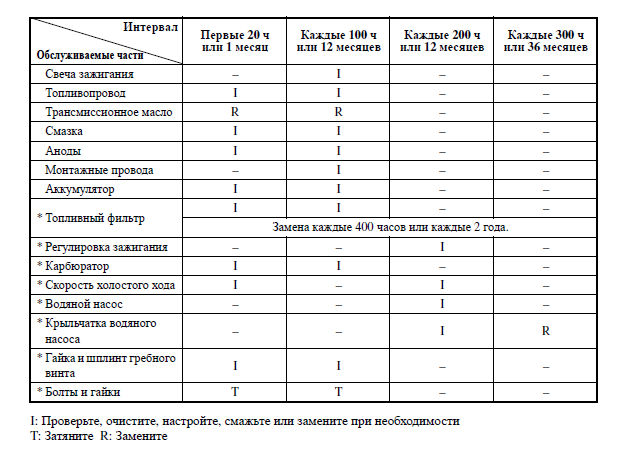

Если японцы в мануале требуют ежегодную замену крыльчатки, не смотря на наработку, то и на наших моторах это было бы не лишним. Мы хотим чего то вечного. Ходит сезон свободно эта крыльчатка. А по подрезанию... Сам думал, но не решился. Буду знать теперь, и подрезать.
Раз в год инспекция, раз в три года или 300 моточасов замена. Это мануал Сузуки ДТ 30

Спасибо! Сама крыльчатка нового образца для ветерка или от другого мотора? Я про ту, что на фото выше.
Вот чем руководствуется человек ставя на СВОЙ мотор такое говно? Повторяю еще раз. Она работает при повышенном натяге. Натяг такой,что вал без пассатижей не провернуть. Соответственно повышенная нагрузка при запуске и ускоренный износ резины. Но свои грабли ближе к телу.
