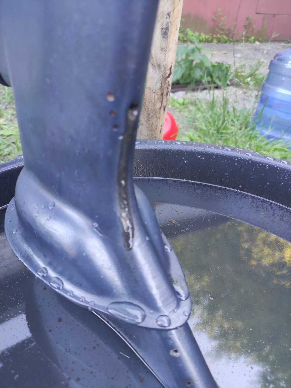

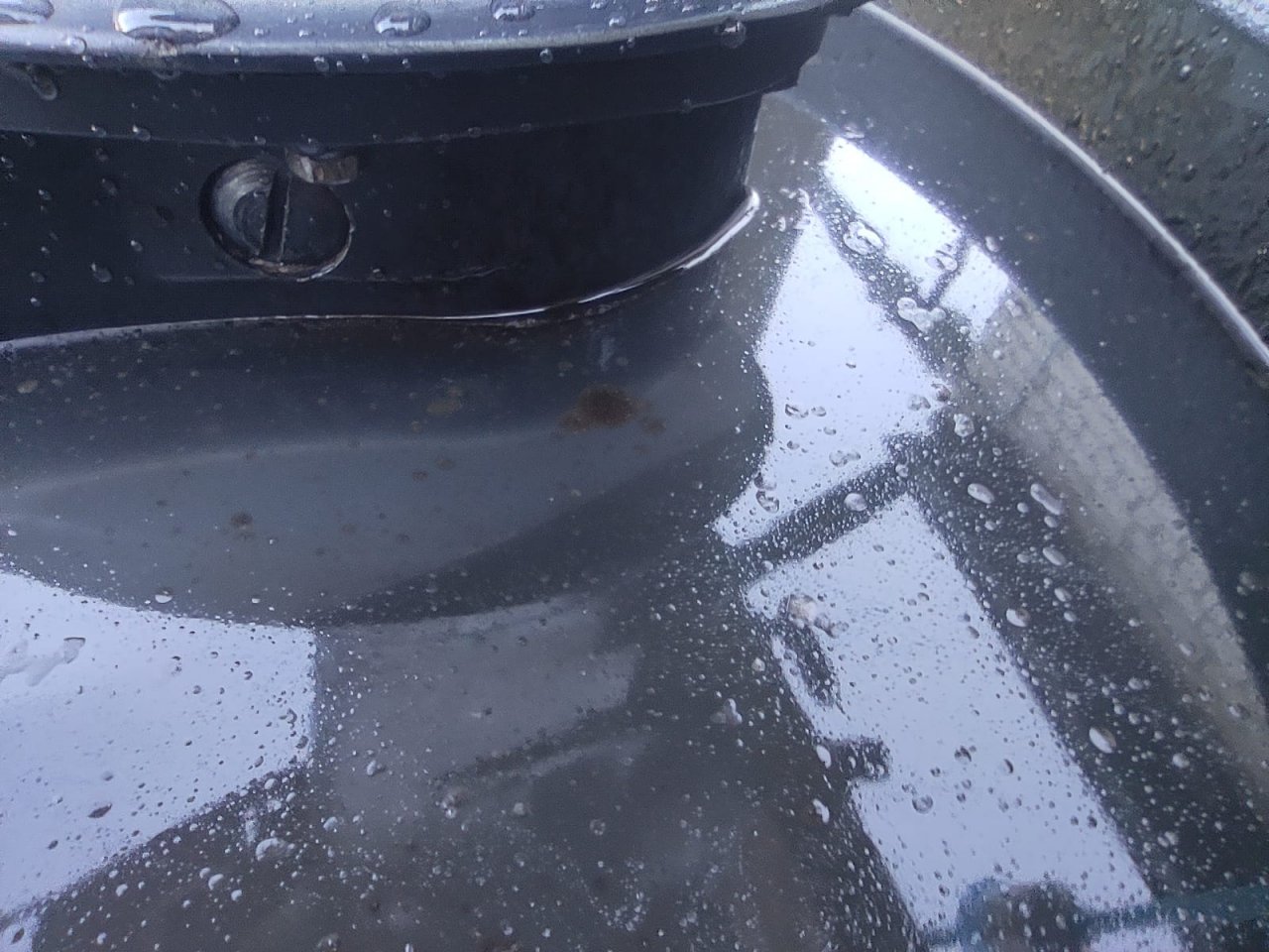

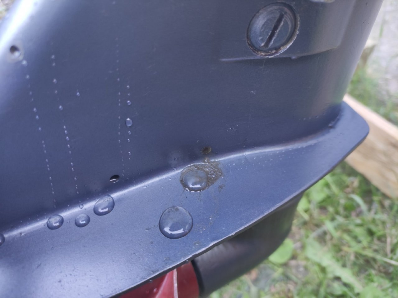

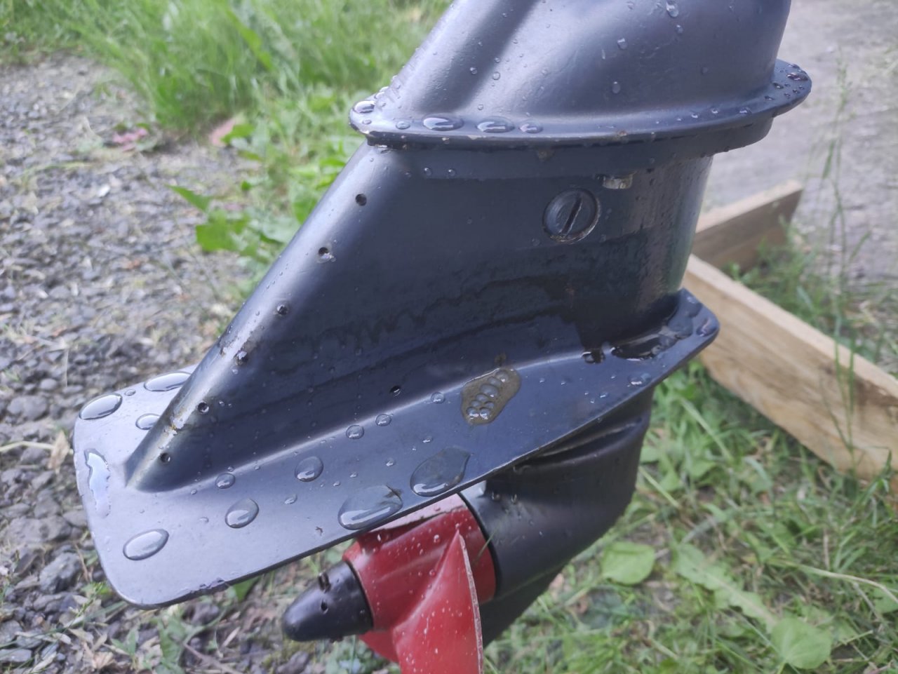

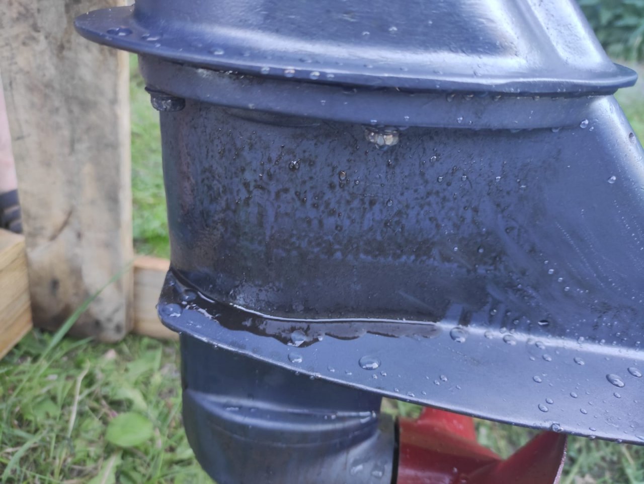

Всем доброго времени суток!
Купили мы с другом на старости лет наш первый лодочный мотор).
Мотор Ветерок 8М, год выпуска на шильдике 1992.
Мотор был обслужен бывшим владельцем, покрашен. На воде не был, заводили только в бочке.
Компрессия в одном цилиндре 7,8 в другом 7,6.
Так, как это вообще мой первый лодочный мотор, прошу помощи у знатоков.
Дымит, в бочке масляный налет и из отверсия (которое многие заглушают и сверлят много небольших в виде буквы U) после глушения течет масло смешанное с водой, так же из боковых отверстий вытекает водяно-маслянная жижа.
Это нормально? Так должно быть? Бывалые, подскажите, пожалуйста, пионеру.
И шпонка на винте должна быть такой? Не очень внушает доверия.
Заводили только на холостом ходу.
Бензин развел 1:25. Масло Лукойл Т2.
4 200

Добрый вечер. Для запуска в бочке нормально. Езжайте на воду. Масла меньше 1/30 не замешивайте. Такой вот Ветерок не экологичный…

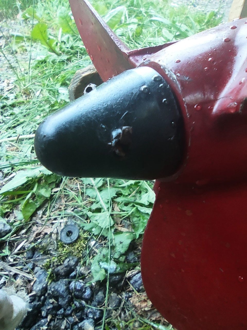

Большое спасибо за ответ!
Успокоили)
По шпонке не дадите дельный совет?
Может быть есть какой-то более надежный вариант. Боюсь потерять новый винт.

если колпачок на месте, винт никуда не денется.

Я так понял, что колпачек фиксируется шпонкой (на фото ее видно).
Начитался ужасов о том, что она вылетает при движении и теряют винты.

Нет, шпонка (на самом деле штифт) не даёт винту проворачиваться на валу. А шплинт на колпачке на даёт ему свалиться с вала.
4 200
То есть, если штифт срежет, винт будет свободно вращаться на валу. Но чтобы его снять, надо вынуть шплинт и снять колпачок.

Сорри, назвал деталь неверно. Я имеено за шплинт переживаю.

Разогни этот шплинт, вынь его, сними колпачок, увидишь что за конструкция. В запасе нужно иметь штифты диаметром 4мм длиной 26 мм. Либо гвозди такой толщины проволоку, чтобы намотать в паз, для фиксации винта, в случае обрыва гвоздя. Ранее, никто не заморачивался с колпачками, все с новья использовали гвозди. Еще нужно иметь выколотку, чтобы выбивать остаток штифта из отверстия гребного вала. Ибо ее обычно завальцовывает при срезе и просто так следующим штифтом ее не выбить. Из бородка, керна или автомобильного клапана делается обточкой на наждаке за несколько минут. Несколько раз пригождалась, не только мне, но и давал другим попользоваться.

Поздравляю!
Судя по кусочку ноги,мотор вроде отлюбован...или отлюблен:)
И,удивительно,как вы с такими познаниями его еще и завели...
А штобы не мучится с увлекательным занятием(да на воде,да ишшо в лодке,да да)выбиванием остатков шпонки из отверстия гор вала,советую эту самую шпонку делать из двух частей.Тогда и все остальное не понадобится.Но,возить с собой все равно желательно.
Брольшое спасибо за дельные советы. Теперь проясняется, какой инструмент и запчасти нужно иметь с собой в лодке.
Я еще спросить хотел, при каких условиях срезает штифт, который крепит винт? Только при механическом воздейстивии (столкновении) или есть другие варианты?

Отлюбован (отлюблен), имеется в виду, что это хорошо или все плохо?)
Перед выбором ветерка много смотрел, читал здесь форум, скачал книгу Фишбейна, а при покупке нам уже распечатанную в подарок вручил ее бывший хозяин) Но сразу стало понятно, что без практики и помощи бывалых - мы оба просто "теоретики")
Спасибо за совет про двойную шпонку и поздравления).
Кстати, завелся он с первого рывка да еще и на передаче (пока перемещали на улицу случайно включили переачу).
Но, до этого жиклеры немного подрегулировали, как рекомундуют.
Главный топливный жиклер на от 0 на 350 градусов, жиклер холостого хода от 0 до 360 градусов, а потом уже когда завели и прогрелся, то понизили на холостых до 180 градусов, чтобы были минимальные обороты, но не глох.

Ещё-бы масло в редукторе проверить, для очистки совести.

Хорошая такая "нагрузка"...:good:Что,и венец на маховике небось есть?:?
А масло меняется через нижний винт.Верхний при этом тоже открутить надо.Оно кстати служит контрольным за уровнем масла.А заливать можно хоть через нижнее(шприцом),хоть через верхнее овернстие

Это значит,что мотором занимались похоже конкретно...И,с ним все хорошо.Об этом говорит и тот факт,что он хорошо реагирует на винт хх.

Венец с шагом под стартер уже установлен.
Единственное, что бывший хозяин не успел установить стартер. Это уже сами будем делать.
Реле стартера нет, кнопки запуска тоже нет.
И с зажиганием не понятно то ли там МБЭ-1, то ли МБЭ-3. Пока не вскрывали.
В объявлении было указано, что мотор 8Э, а на шильдике 8М.
Может же быть такое, что сам мотор 8Э, а нога 8М?
Выставлен упор зажигания так, что мотор не глушится рукояткой румпеля, я так понял это под стартер задумано.
Если мотор действительно 92 года,то он может быть только м-кой.Э-ки закончили выпускать в 80-х.
И,советую-не лезьте лучше никуда,очень похоже,что вам с мотором повезло,в нем уже и так все наворочено.Работает?Заводиться?ХХ стабильные?Ну,вот и славненько.
Ну,я так думаю.
И, электро стартер на Ветре нафег не нужен.Ну если только для понтов и лишний вес...Старый хозяин был мудр...:),и не стал этого делать.Ветерок заводится всегда с 1-3 ленивого потяга.(при условии.что установлен стартер от небздуна,а не родная порнография)
