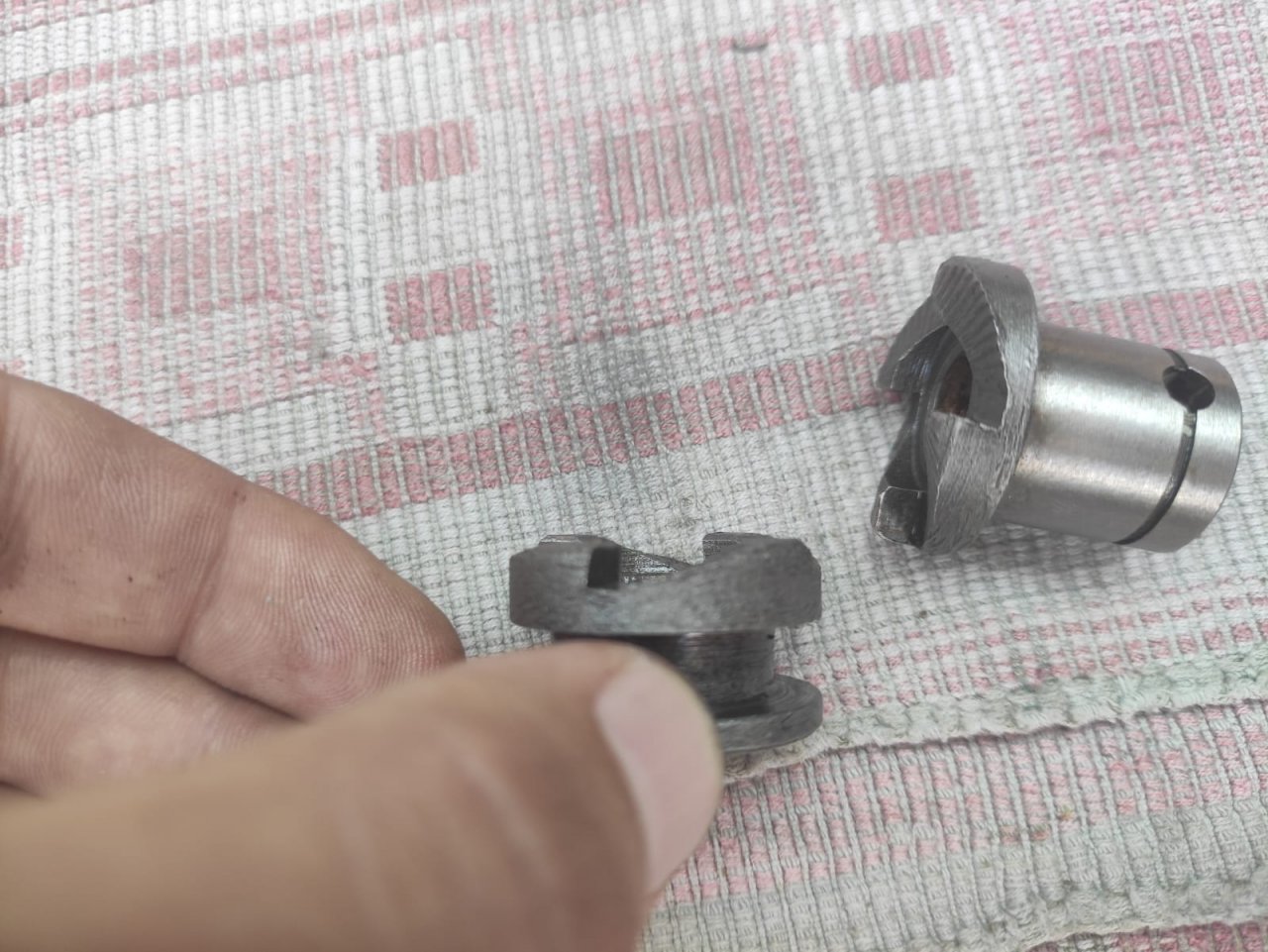

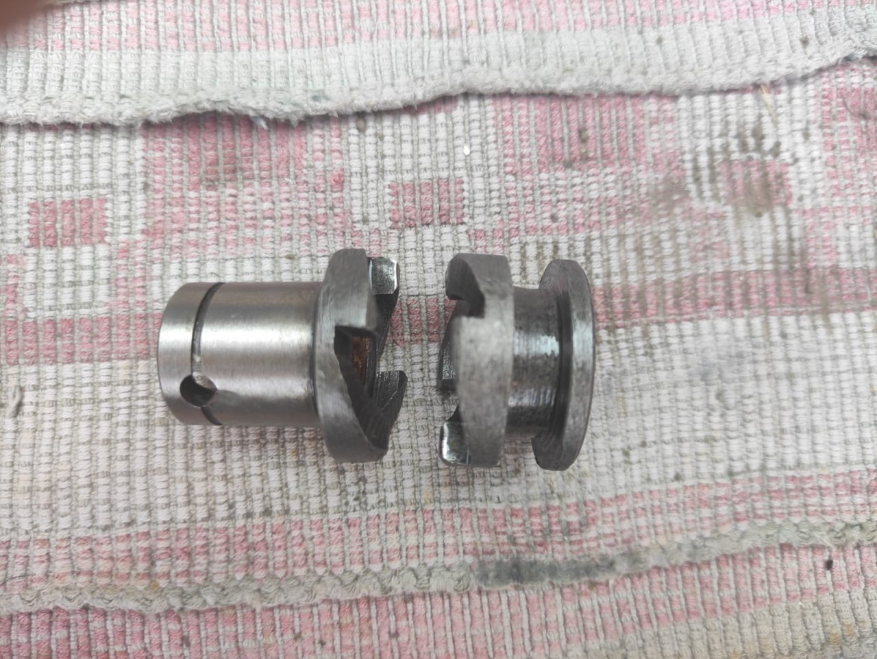

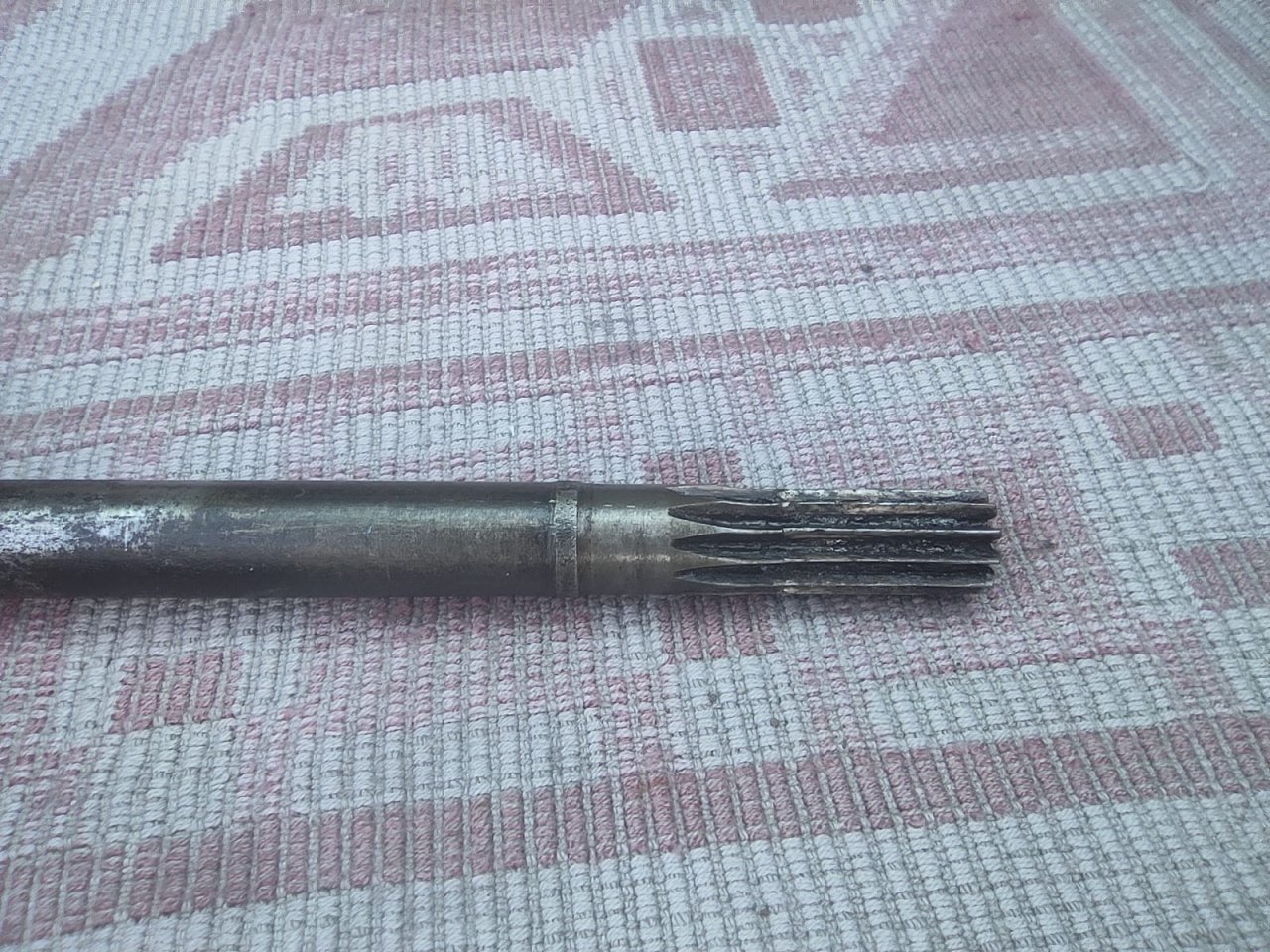

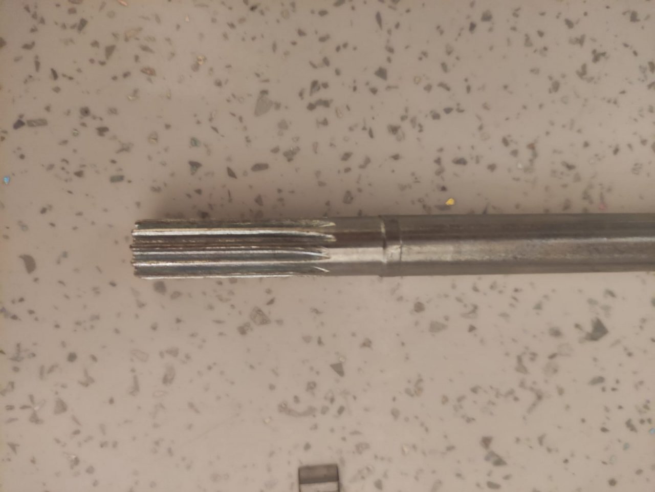

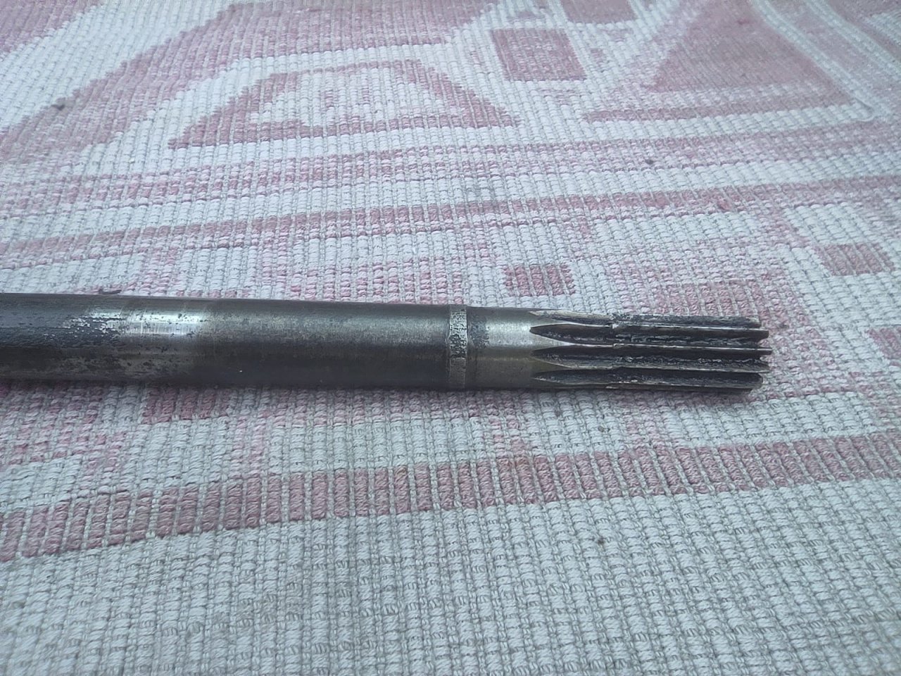

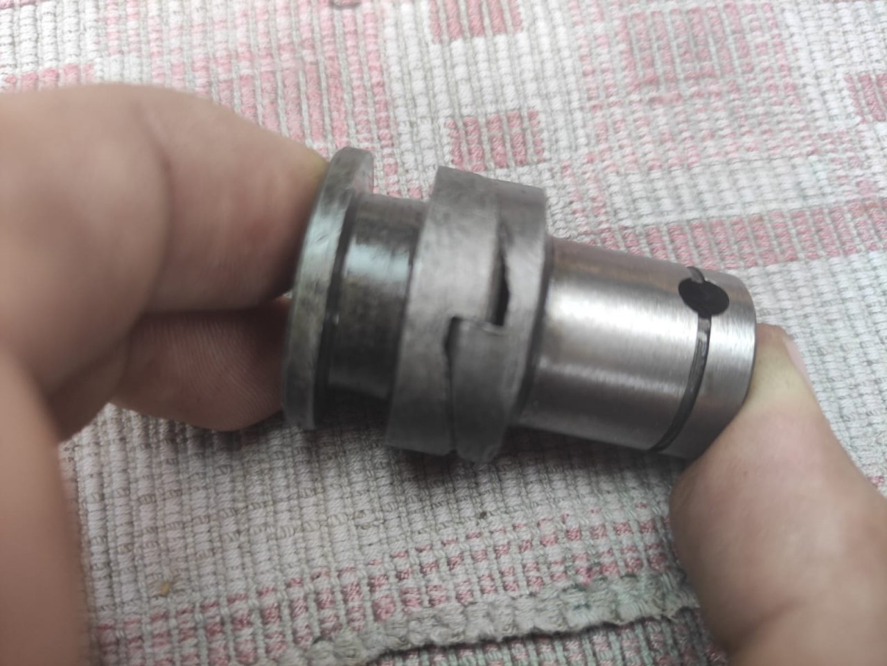

Выкладываю фото шейки вала и храповиков.
Оцените износ, плиз. Вал уже куплен.
Все резинки тоже куплены, включая крыльчатку.

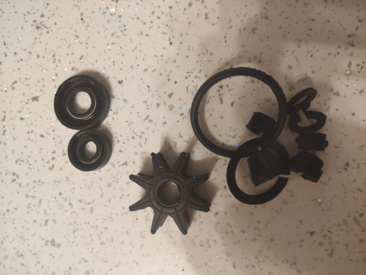

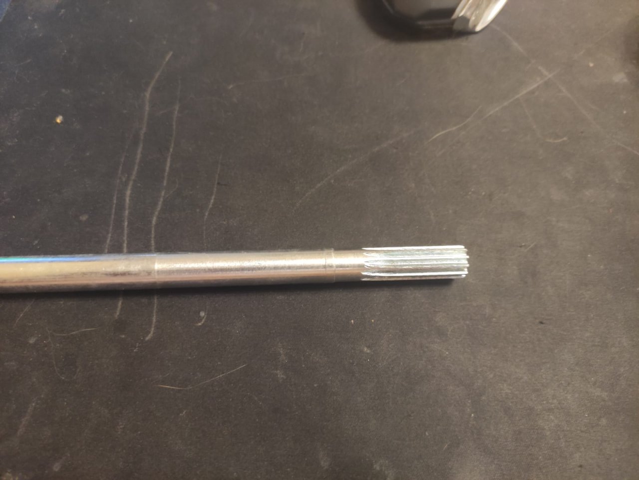

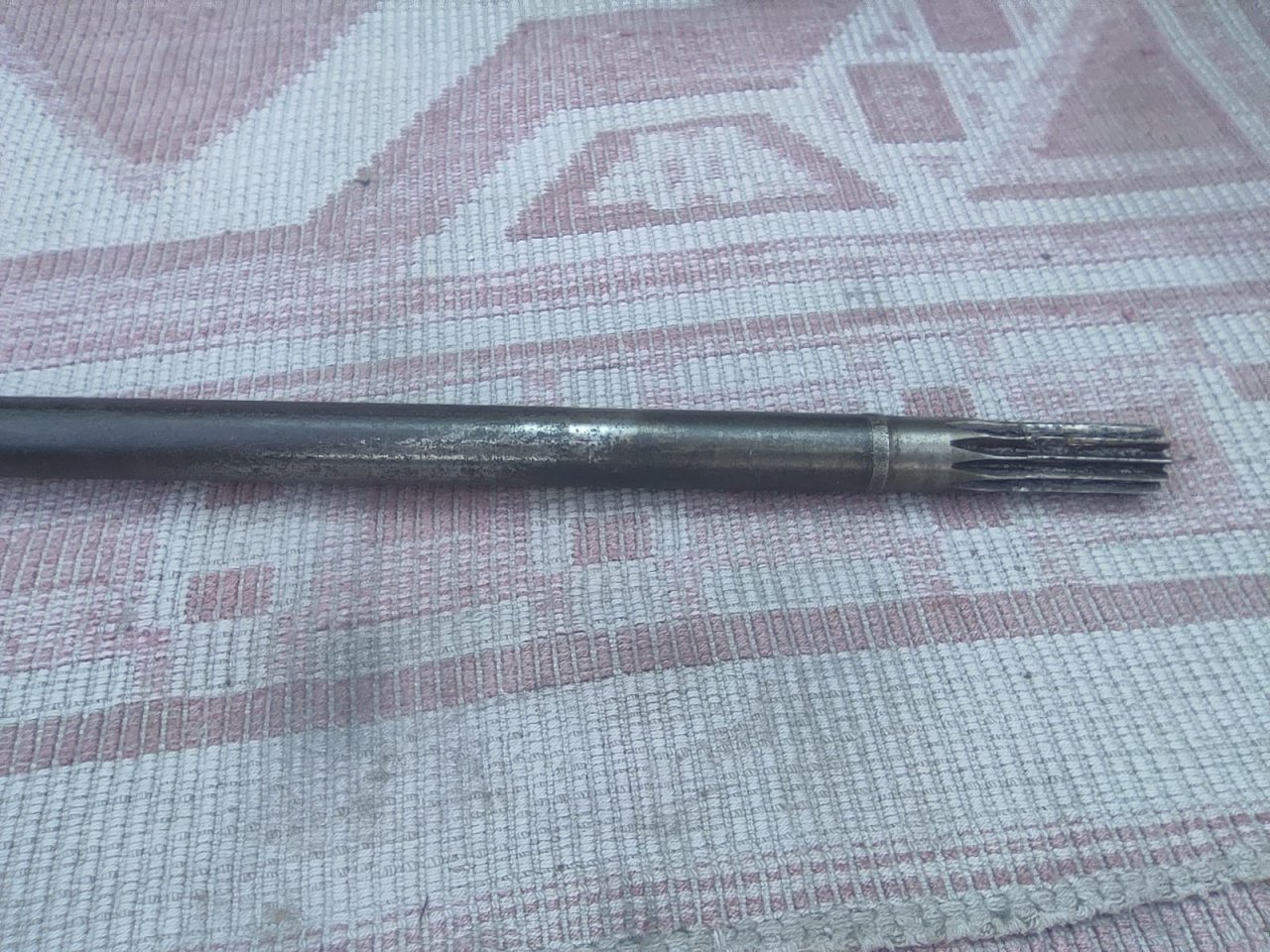

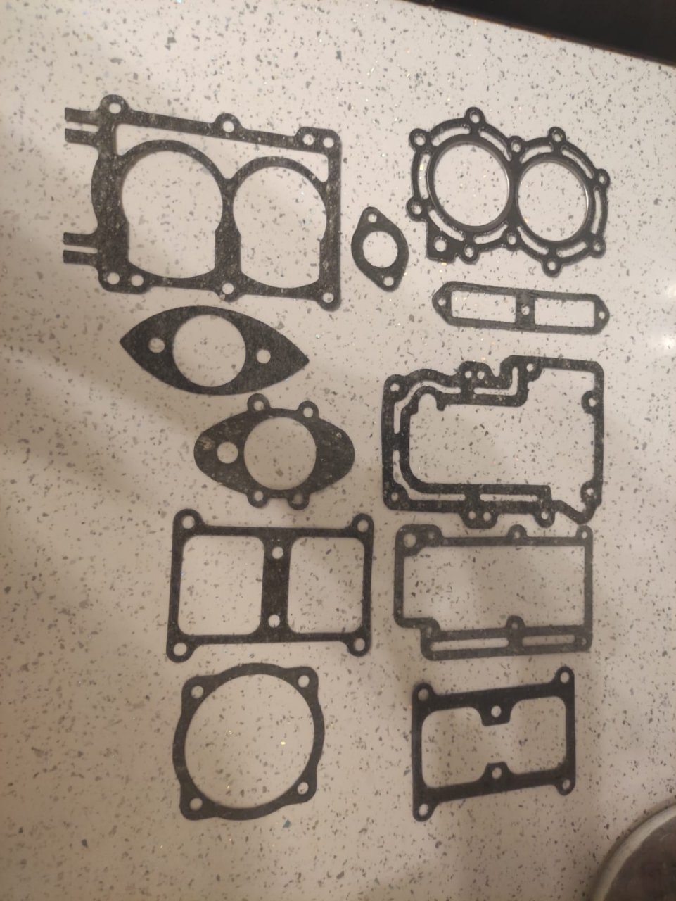

Фото РТИ и нового вала. Сегодня забрал у продавца.
Прокладки взял более дорогие, они толще.
Стоит ли промазывать герметиком при установке?
Если да, посоветуйте, пожалуйста, герметик?
Крыльчатка вроде ничего? Видел примеры более отвратно сделанных, которые нужно, чтобы получился самолет, доработать напильником.)
Крыльчатка мягкая. Нужно ли подрезать?
Вал менять-шлицы уже пошли на срыв...еще чуть чуть,и...
Храповики в нормальном состоянии.Ниче с ними делать не нужно.
Правильно.что взял более толстые...Ибо современный паранит-какое то дерьмо сопливое...Так пусть хоть толстый будет...
Герметиком паранит не мажут...Никогда!.
Ничего подрезать не нужно.Поставьте эту крыльчатку в стакан,замерьте ее выступание...Главное-обратите внимание,в какую сторону повернуты вершинки при установке...Должны против часовой.
То есть крыльчатка качает по часовой стрелке изгибами лопостей, а ее лопасти изгибаются в противоположную сторону? Я правильно понял?
Рзобрали из-за треска при переключении передачи. Если храповики в норме, какая еще может быть причина хруста? Неправильная настройка стойки переключения скорости? Вывернута была сильно и не дожимает? Она была вкручена в вилку на 8 оборотов.
И еще, мотор глох при переключении передачи на холостых оборотах. Ведь так не должно быть? Холостые обороты 1000+ Я уже писал про это, но не получил вразумительного ответа, к сожалению.
Это если смотреть на крыльчатку сверху,со стороны мотора...Если снизу,то все наоборот...
С этого инадо было начинать...с регулировки...но.вы не послушали,и полезли в редуктор...Ну,хоть переберете заодно...
Видимо я где-то упустил совет про регулировку тяги. Но разобрали не зря. Вон сколько проблем в итоге вылезло.
