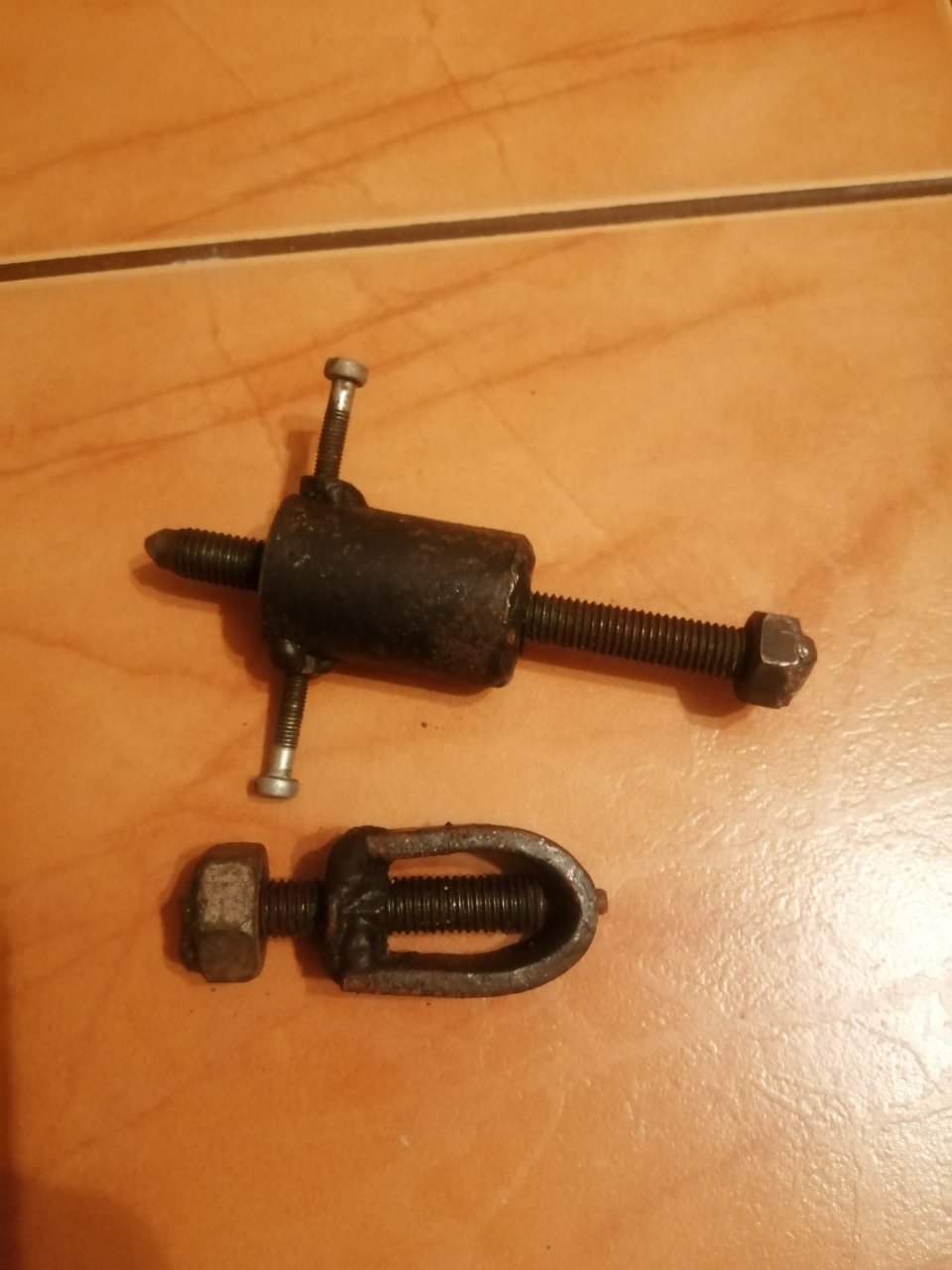

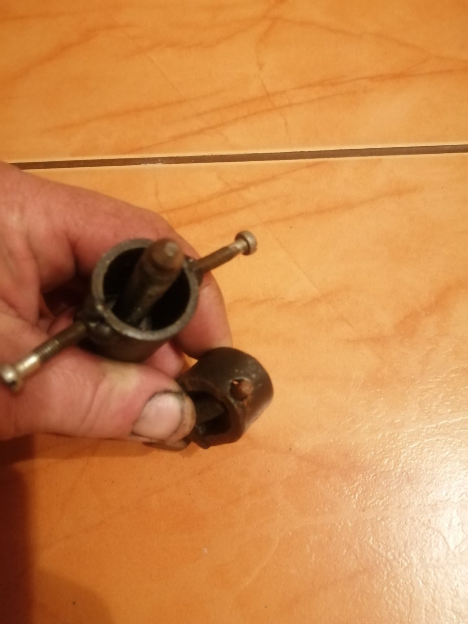

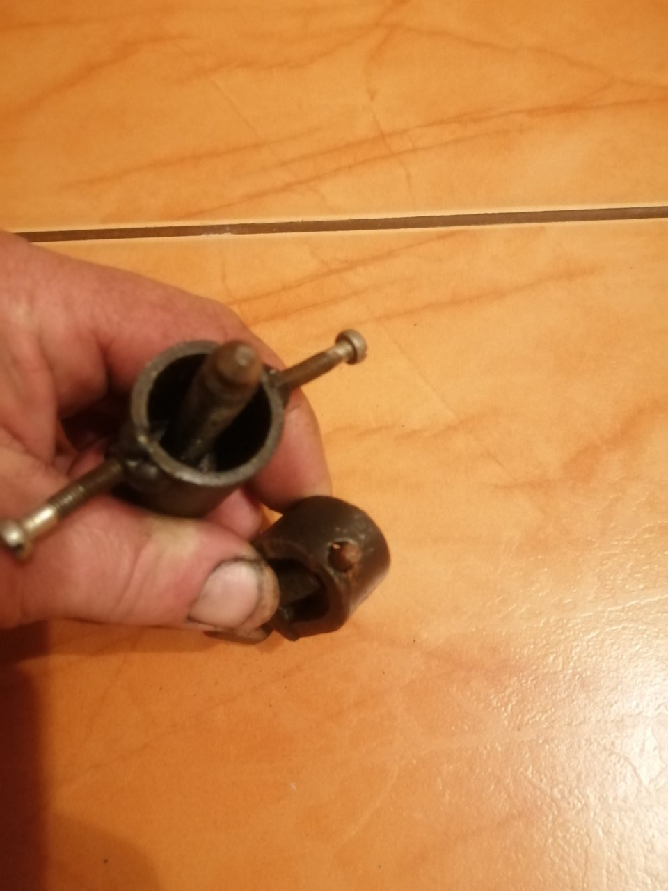

У меня почти такой же, только вместо штока уставший бур от перфоратора.

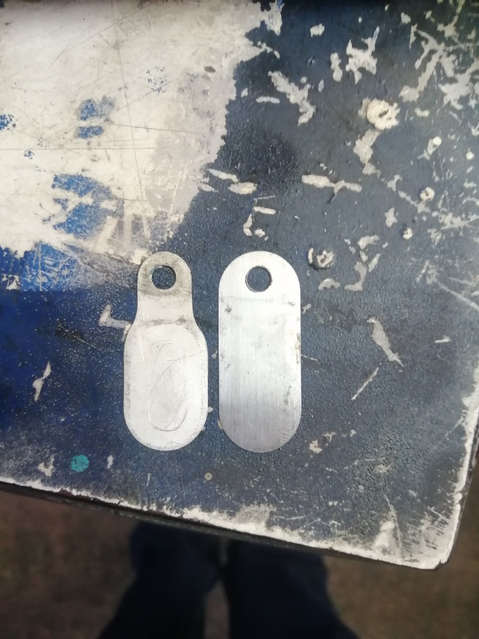

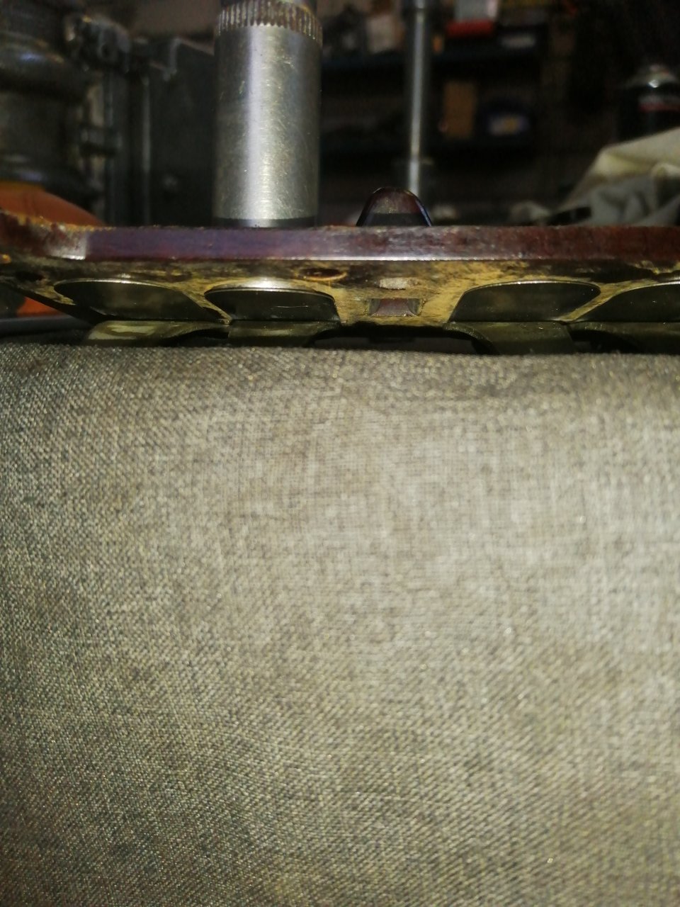

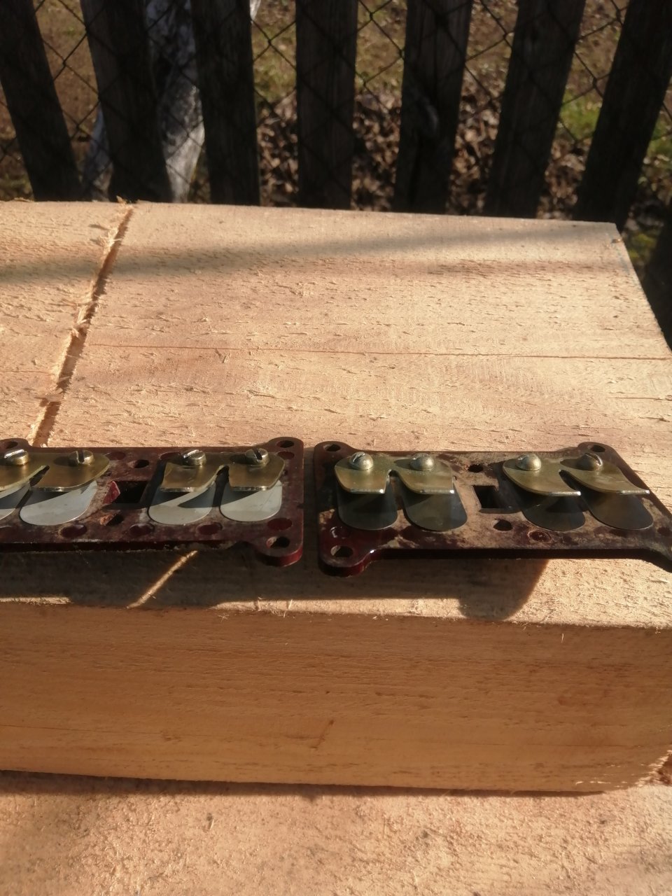

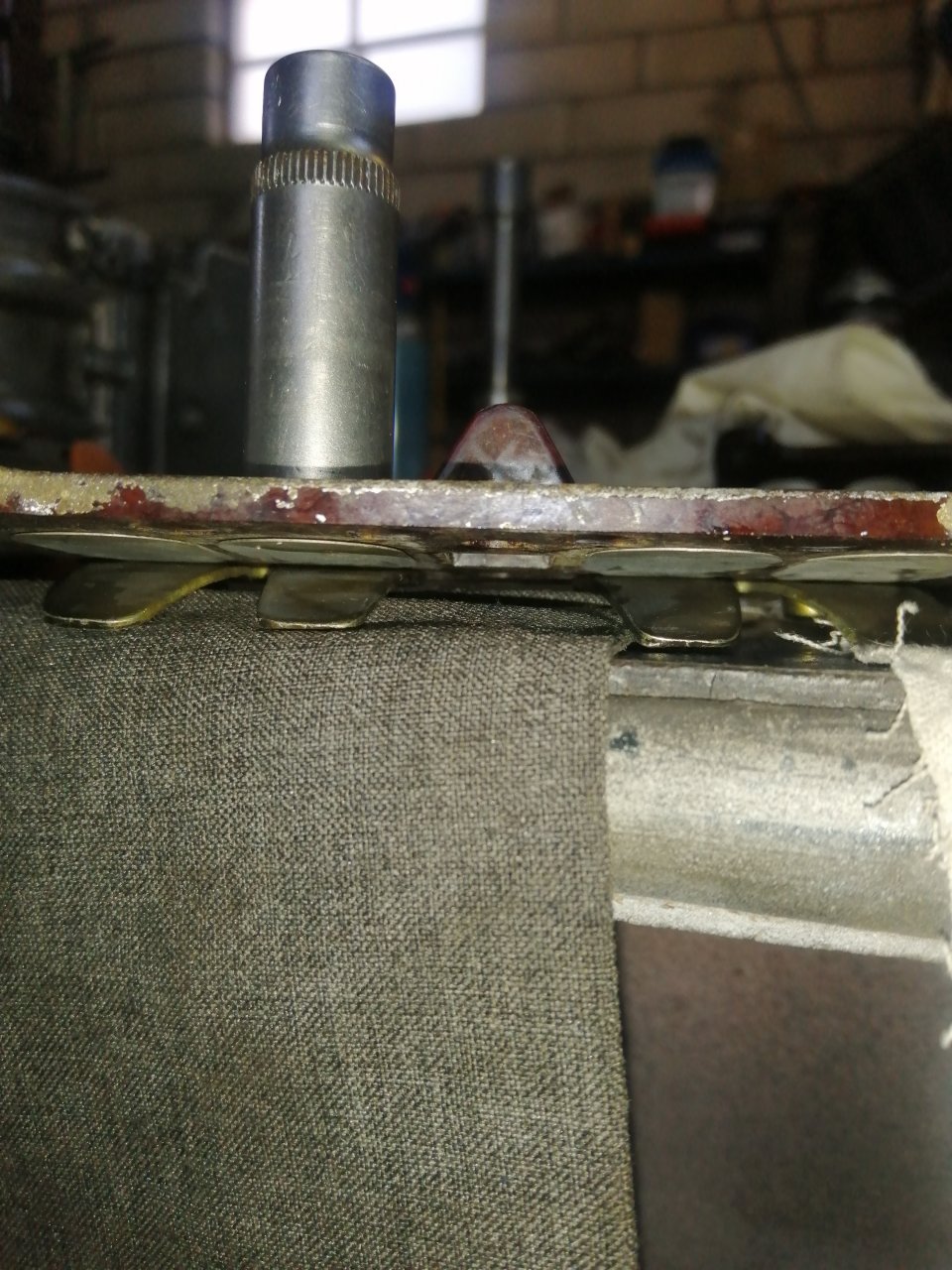

Здравствуйте, подскажите пожалуйста по клапанами ветерок 8,есть две перегородки, моя родная 69 г. Овальные сталь без покрытия, более тонкие и менее жёсткие, ход до ограничителя больше, зазоры три по 0.05 один 0.1. Вторая клапаны с белым покрытием, форма как в книге, зазоры менее 0.5.. Какую из них поставить? Потом думаю изготовить из карбона, но сейчас нужно собрать мотор. Спасибо

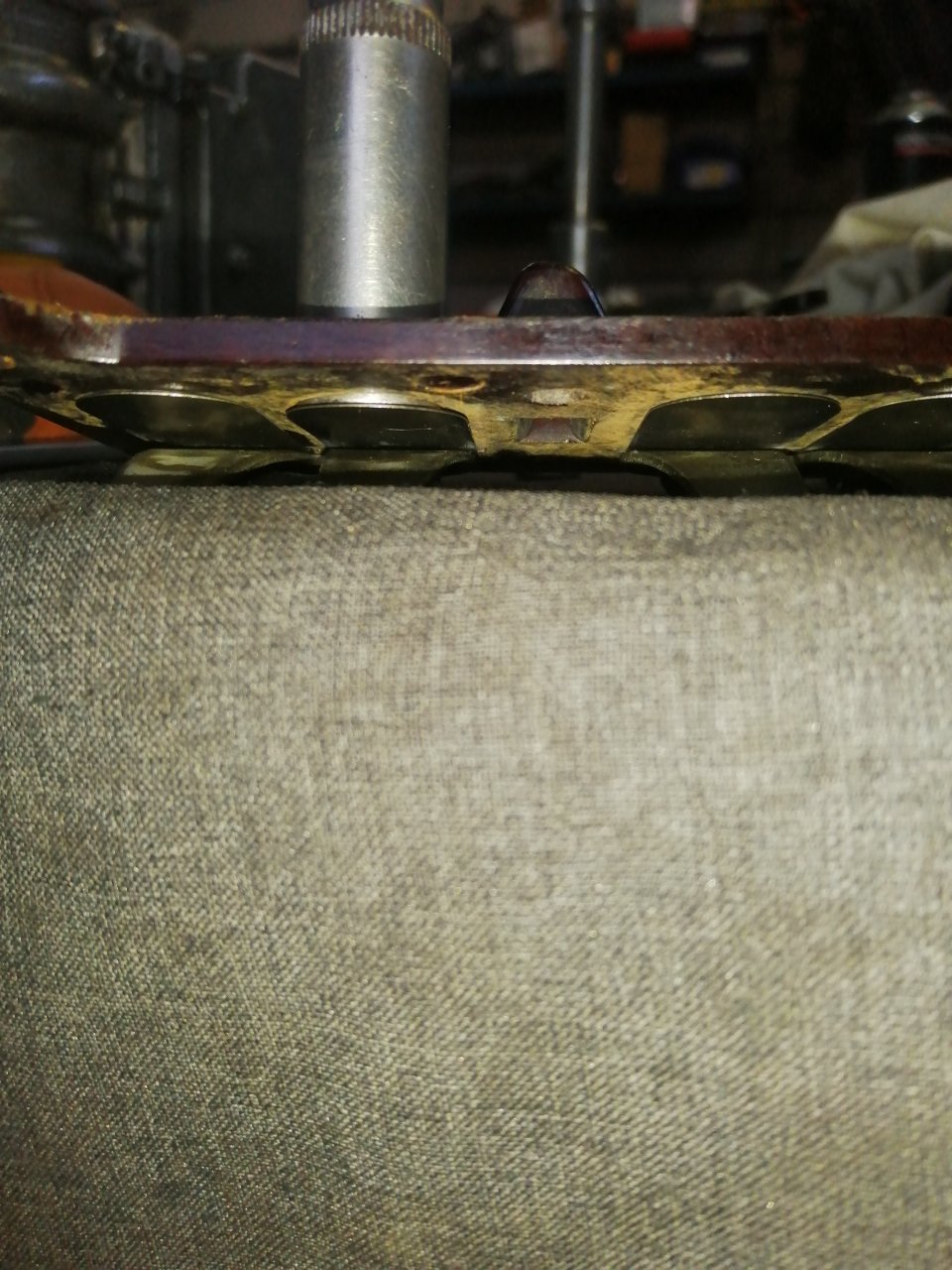

Да работают и те и те. главное проверь на ровном наждачном круге или наждачке накленной на ровное стекло, поверочную плиту выкрашивания по краю отверстий в местах контакта клапана с перегородкой, если таковое имеется, то сошлифуй до исчезновения.

И всё же какую бы Вы поставили?

Зазоры убираются просто. Изгибаешь немного клапан по отверстию для болта и ставишь выпуклостью вверх, тогда клапаны плотно прилегают к перегородке, чем улучшаются пусковые качества мотора. Именно по отверстию, а не ближе к клапану.

Благодарю!
