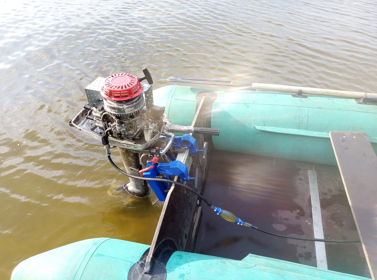

Не слушай никого! Ставь электро стартер. Будут все завидовать. Тут советчиков много. Видимо у них спины не болят. Но это пройдёт. Под стартер нужен вот такой кронштейн.
Спасибо за полезный совет! Можно попросить Вас побольше фото, как установлен кронштейн? И это какой-то заводской кронштейн или его вытачивали на заказ под стартер?

Что под нептуновский стартер что под стартер от четырехтактного китайского движка в 5-9 сил надо делать кронштейны. Только стартер от китайца новый с венцом можно недорого купить много где, а нептуновский еще поискать. Крепление под китайский стартер тоже проще получается. Два уголка и несколько болтов с гайками и гроверами.
Убожество...Но,это ладно...А что насчет колпака?воот...И это вот та куча просечки-"более проще"?ну да,ну да...
А ты найди этот колпак. Присмотрись к ноге-то. Ничего не ёкнуло? "Куча просечки" - два уголка. Просто встают на нужные отверстия на шпильках головы и отлично центруются с отверстиями в стартере. Только что рассверлил нужные отверстия с 5 на 6 мм. Движок даже не крашу пока краска очень сильно не облезет. Тогда почищу и покрашу. Заодно и колпак стеклопластиковый сварганю нужной мне формы. Только мне не на выставку, а чтоб ехало, и пока так хватает.

На моем канале есть видео моторов с китайскими стартерами. Пластиковый колпак немного надо выдавить, также как для нептуновского на В12. Раньше сам стаканы делал или обрезал высокие. Сейчас свободно в продаже короткие. Поэтому стартер по высоте на минимуме устанавливается.
