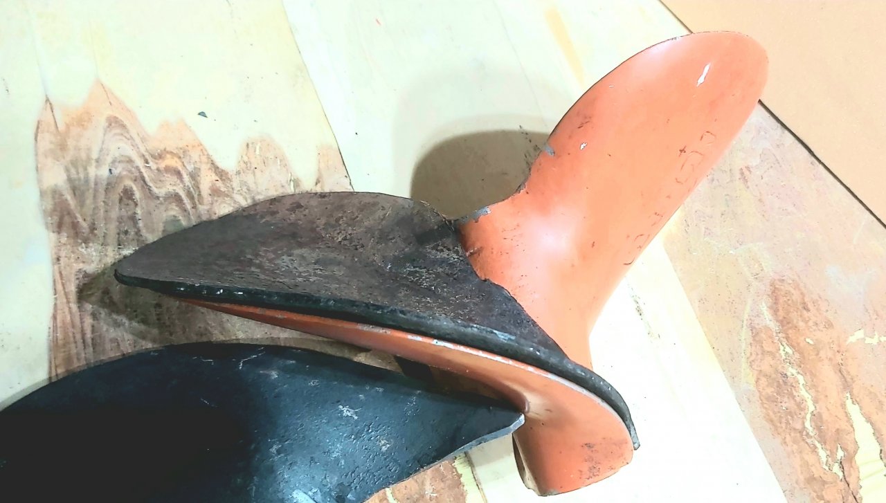

Пробежался по твоим сообщениям увидел видео с соревнований .
Там винт показали крупным планом , не заметил инцептора . Тоже прогрессивным шагом балуетесь ?

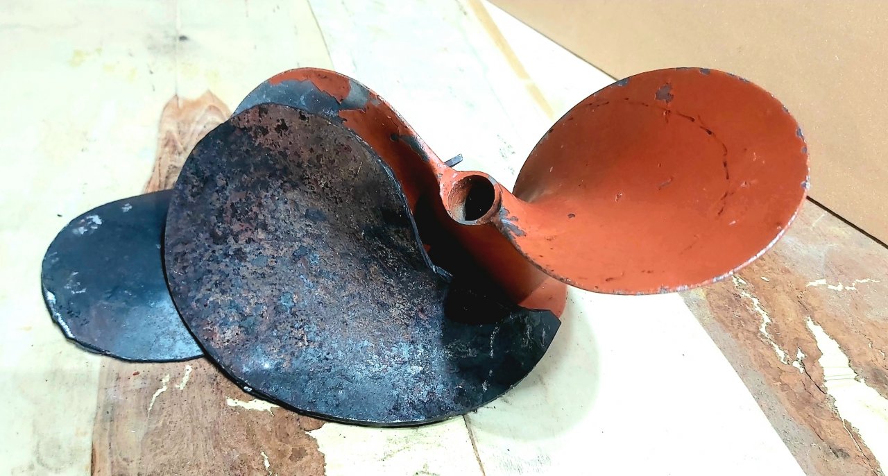

Исходящие кромки с отгибом в сторону нагнетающей поверхности образуют ложку , тот самый интерцептор.
Исходящие кромки отторцованы примерно под прямым углом к лопасти винта .Кромка как бы плоская.
Ещё используем винты , где вдоль всей исходящей кромки со стороны нагнетающей поверхности идёт ребро.
Это тонкое ребро вместе с нагнетающей поверхностью образует тоже как бы ложку-интерцептор. Получается такой захват-ковш этим ребром. Причём толщина этого ребра на исходящей кромке немного увеличивается от конца лопасти к корню. Ложка получается неравномерная , более глубокая у ступицы.
У наших полупогруженных винтов почти у всех так.
Чем сильнее выражена эта ложка , тем сильнее лодка поднимает нос . Но и мощность этот отгиб немного крадёт.
Винт подбирается под конкретные условия - ветер , волна , мощность мотора , конструктивные нюансы корпуса и т.д.

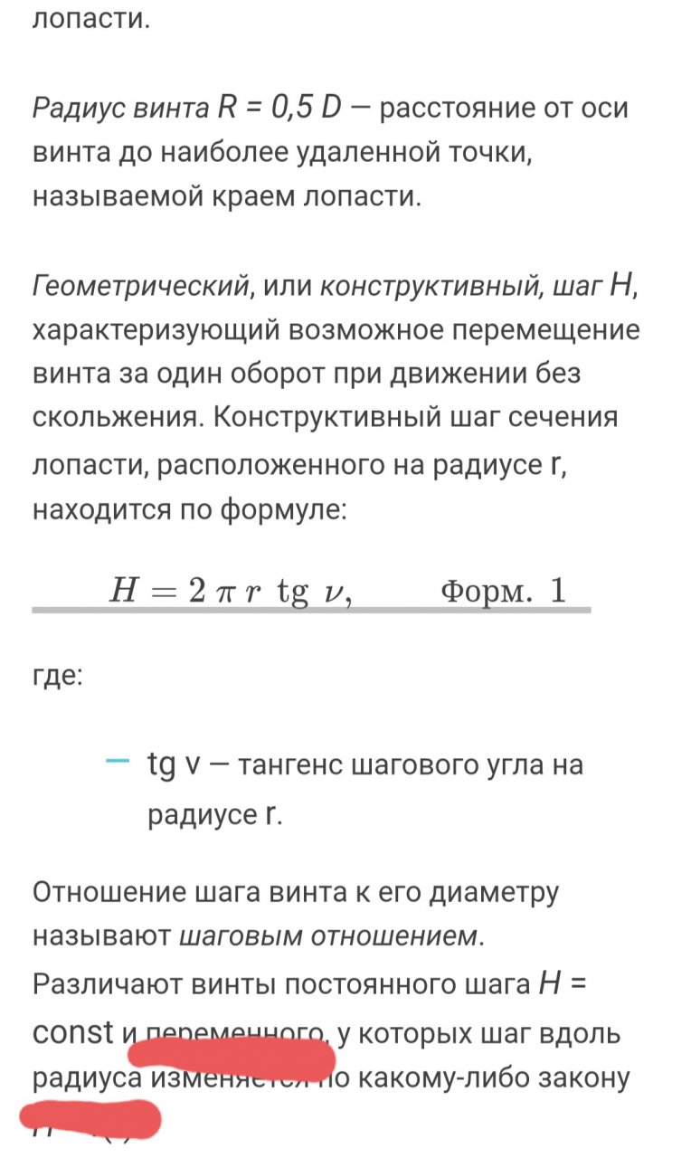

В моем понимании , интерцептор и прогрессивный шаг .
Технологически по разному изготавливаются . Щас поспорим пару недель )))

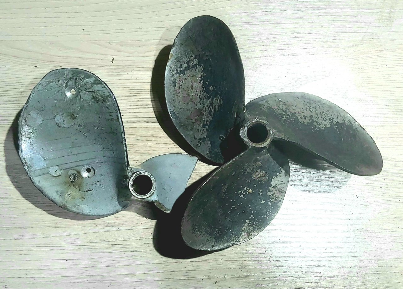

Я могу накидать тебе в личку фото разных ЧПВ , которые мы используем.
Винты разных форм и производителей. Если ты интересуешься ЧПВ , то может что-нибудь для себя нужное увидишь..
