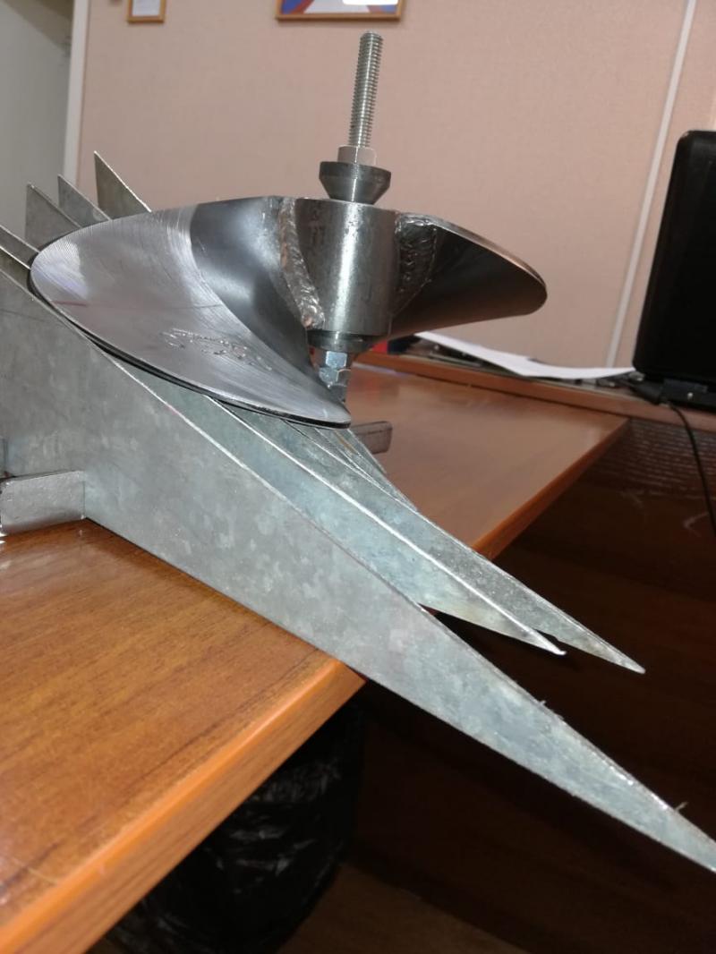

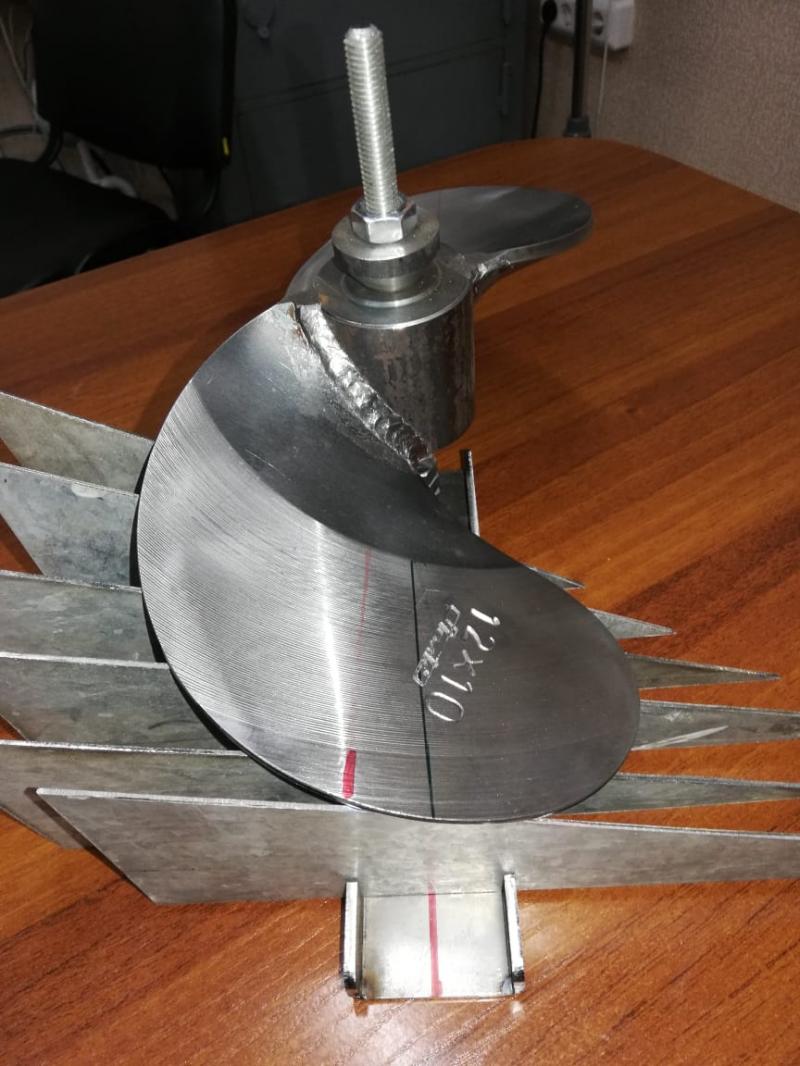

А вы говорите ))) шаговая горка ! Винтовая поверхность , болотоходчики найдут выход .
16 481
1 248
Нееееее...., мне лучше не показывай такой изврат.
Так ты подгоняешь под результат, а не добиваешься результата.
Делай правильную, жёсткую горку, шаговые угольники выгинай чётко по выбранным радиусам, а не дрынами их кидай и крепи их строго перпендикулярно плоскости вращения и строго жёстко....
Ось вращения, она же точка отсчёта, ваще насмерть должна быть приколочена и минимум под двумя прямыми углами к плоскости вращения.
На фото лажа...., так даже во дворце пионЭров никто никогда не делал.

Ни че вы ни понимаете )))
Ето энтузиасты так делают , не мое . Хвалятся что ли , тоже не пойму зачем это выкладывать ?
Лажа не лажа , а продают их хорошо . Производитель вишь , отштамповал уже свой логотип . Пипл схавает ))) .

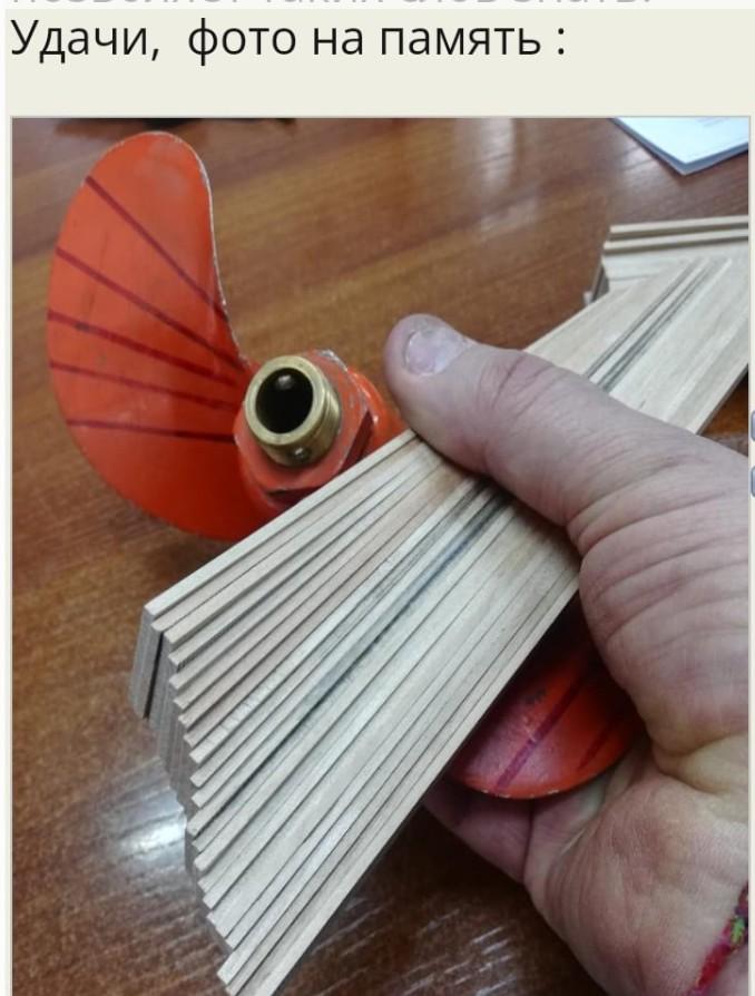

Дисковое отношение маленькое , на 3000 об упора не будет , даже если диаметр подберешь .
Мне бы такой на 20 минут , быстро срисовал бы гипотенузу .
9 745
6 513

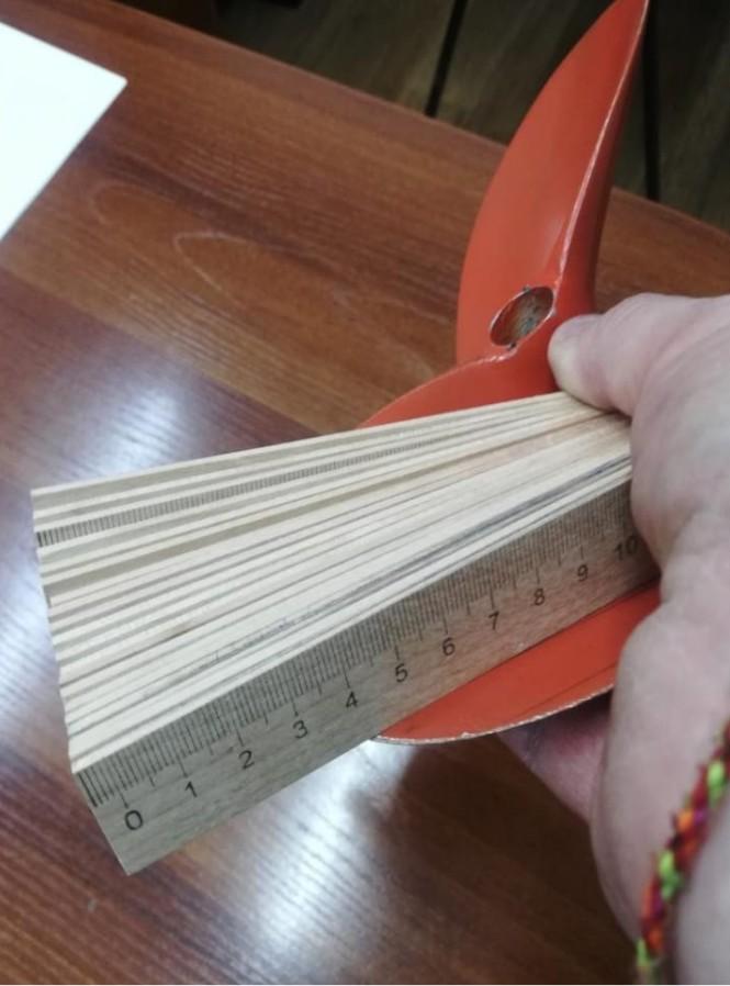

Так ты ниже посмотри и потыкай ссылочки, начнет вываливаться ещё. Их пробовать надо, по разному они работают, как пишут. Винт подбирают далеко не с первого раза.
А я про что , что бы попробовать . По этой гипотенузе винтик выковать . А потом пробовать .
