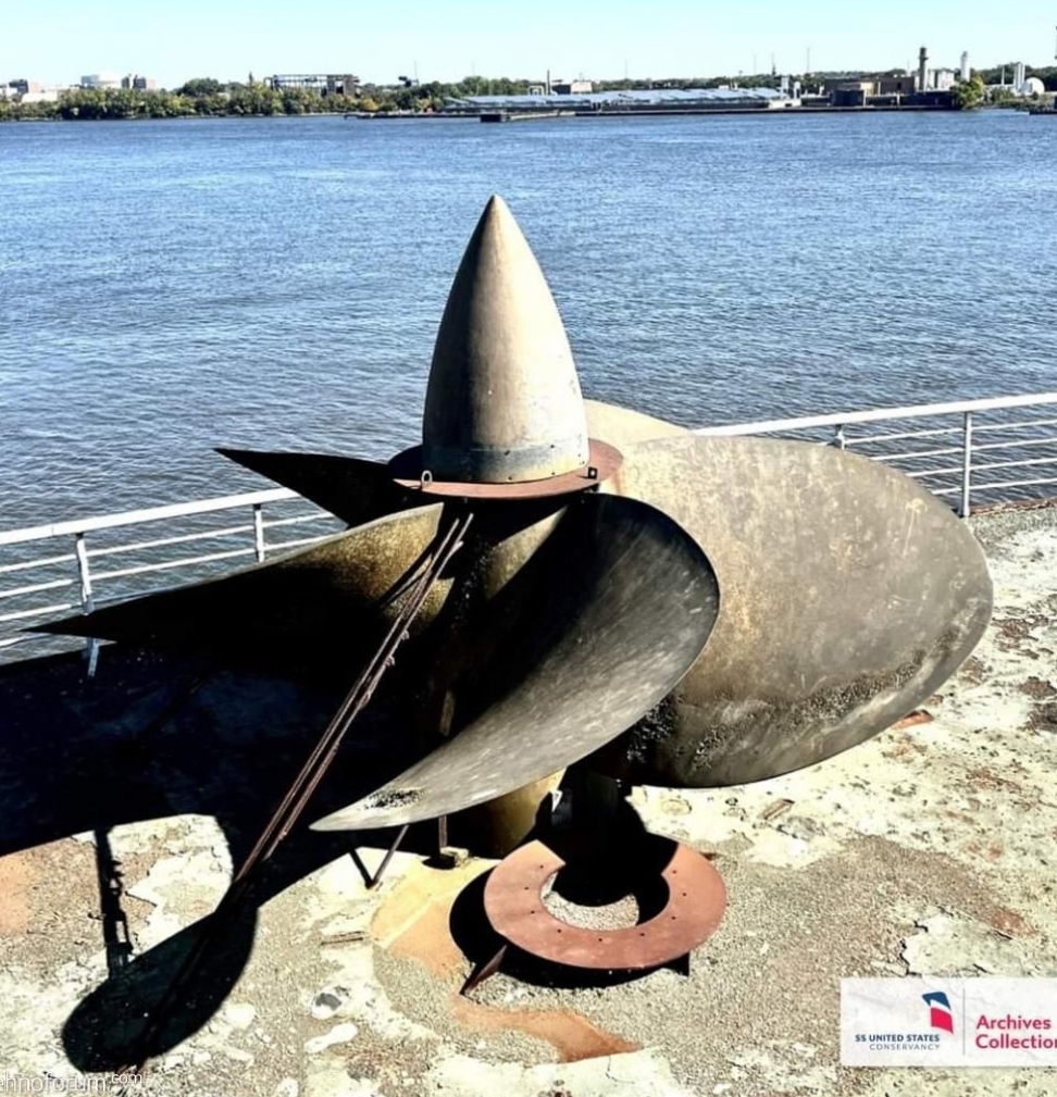

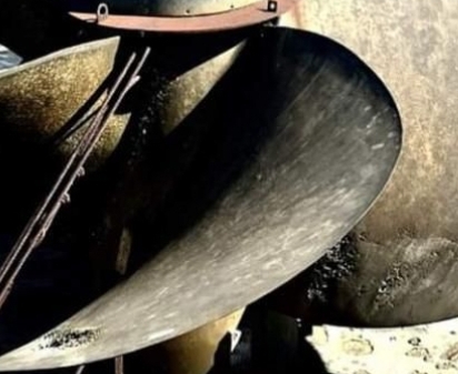

Мне кажется или на самом деле , инцептор на винте . Или тень так падает ?
