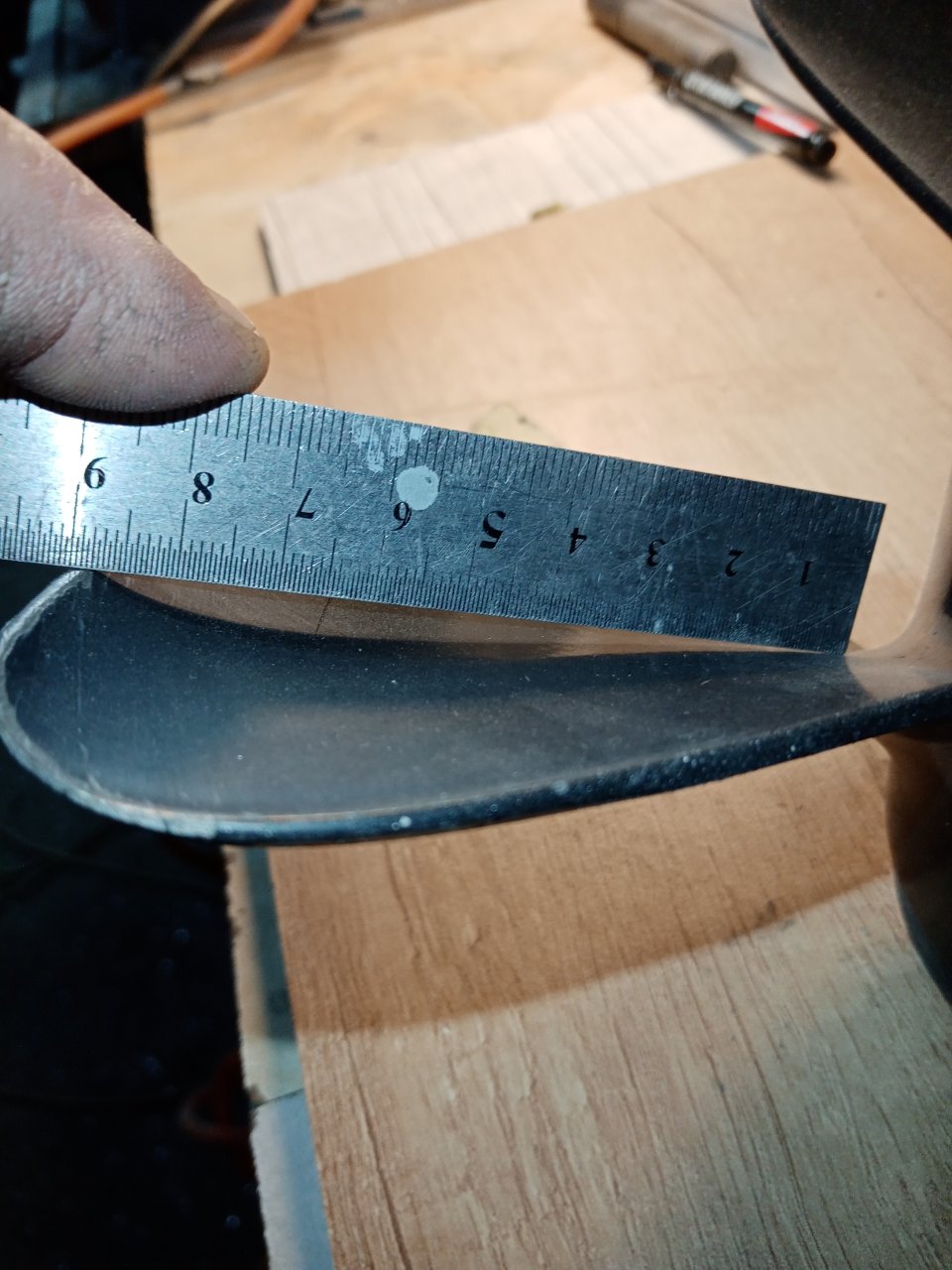

Чем сильнее выражена эта ложка , тем сильнее лодка поднимает нос . Но и мощность этот отгиб немного крадёт.
Наклон лопасти от кормы наверное может помочь , нос не подымать .
"Наклон лопасти" служит для других целей. Он увеличивает дисковое отношение, не увеличивая диаметра винта.
Разные винты у тебя с Николаичем и по назначению и по конструкции и по принципу действия, не смотри ты на них, они у тебя не поедут, от слова совсем.
Это как кофемолка и бетономешалка.

Для этого служат интерцепторы, винглеты и ложки = и не путай ложки с прогрессией, они в разных плоскостях выполнены.

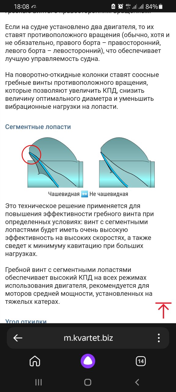

Тут вся посуда на винте ))) еще ступицу стаканом назвать осталось .
Чашка какая то ?

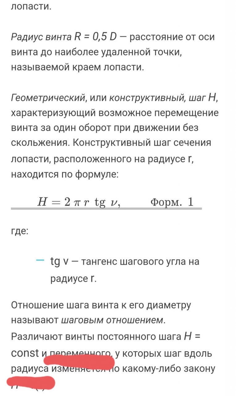

А это не одно и тоже ? Там по радиусу и на твоем видео по радиусу шаг увеличивается к кромке исходящей ?
Никакой там шаг не увеличивается, он постоянный....., и не по радиусу, а по винтовой линии (ты чем слушал то, там же все рассказано и показано).
А зачем в справочнике по малотонажному строительству по радиусу пишут ?
Чашка какая то ?
Не читай ты эту чушню, а то Танкистом станешь.
Там перепечатано Мильен раз и не из книжки, а сайта лялячного какого нибудь, да ещё каждый перепечатник свою понималку вштырил.
Ну я впринципе представил , как по винтовой линии должна лопасть гнуться . Если по радиусу то линия от момента изгиба будет заваливаться к центру . А если по винтовой то расстояние от оси винта не должно менятся .
Вот я поэтому Танкисту и говорил, что для зубрилки и интернета хватит, а для понимания =преподаватель необходим.
Прогрессия по винтовой линии, а лока по радиусу....
Не мучайся, на тебе ложку на мерковском винте....
