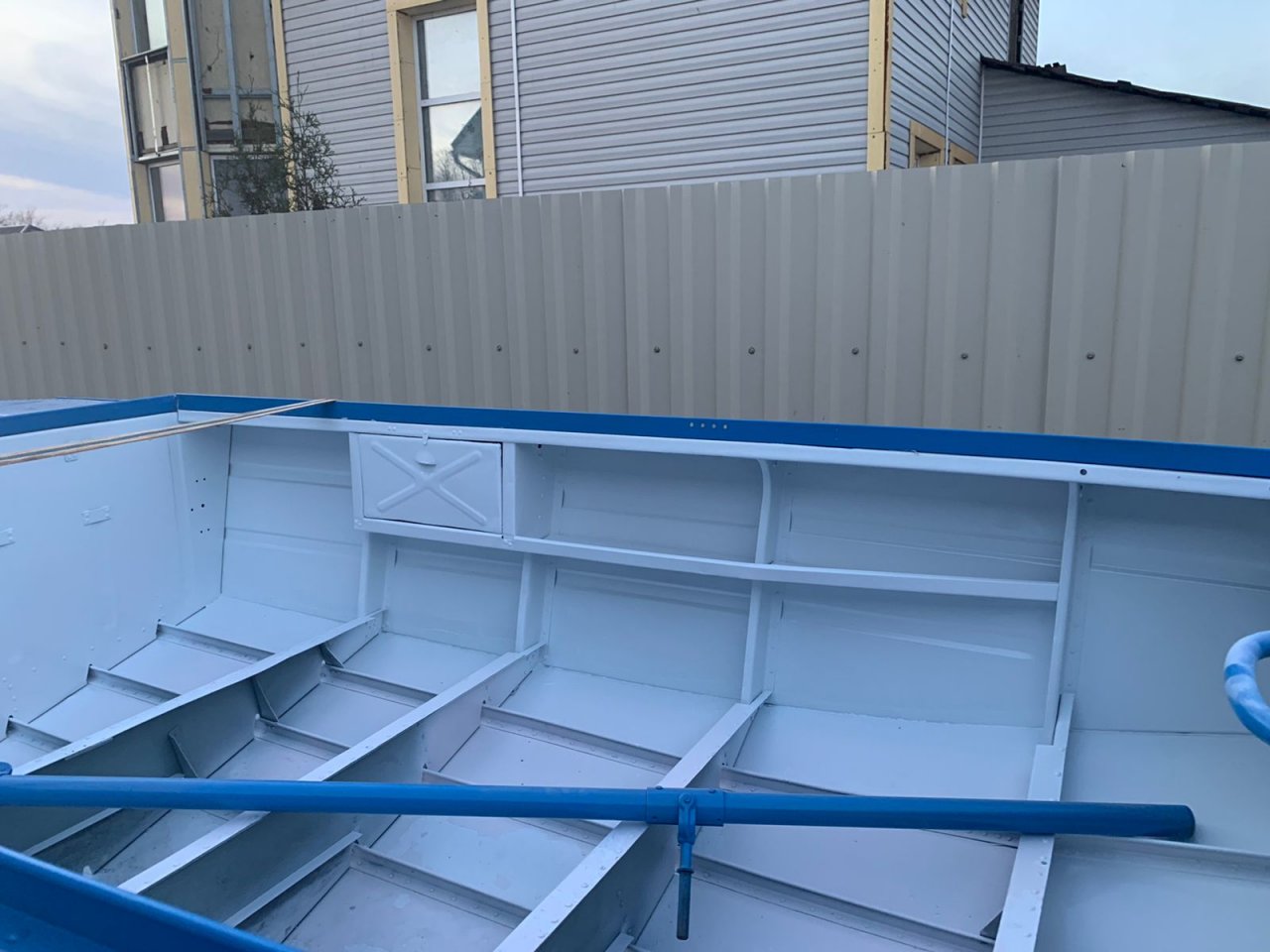

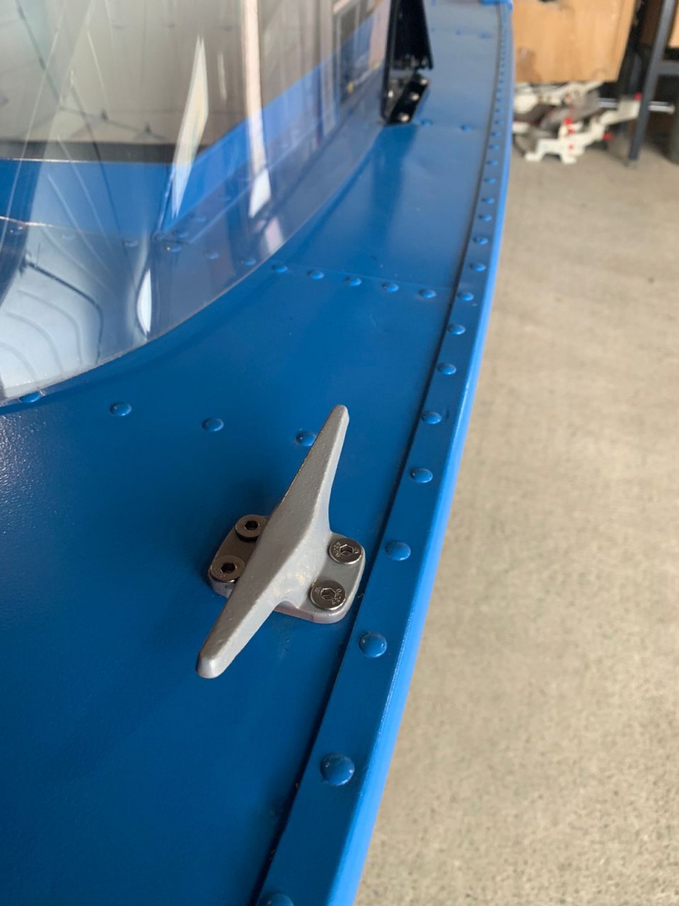

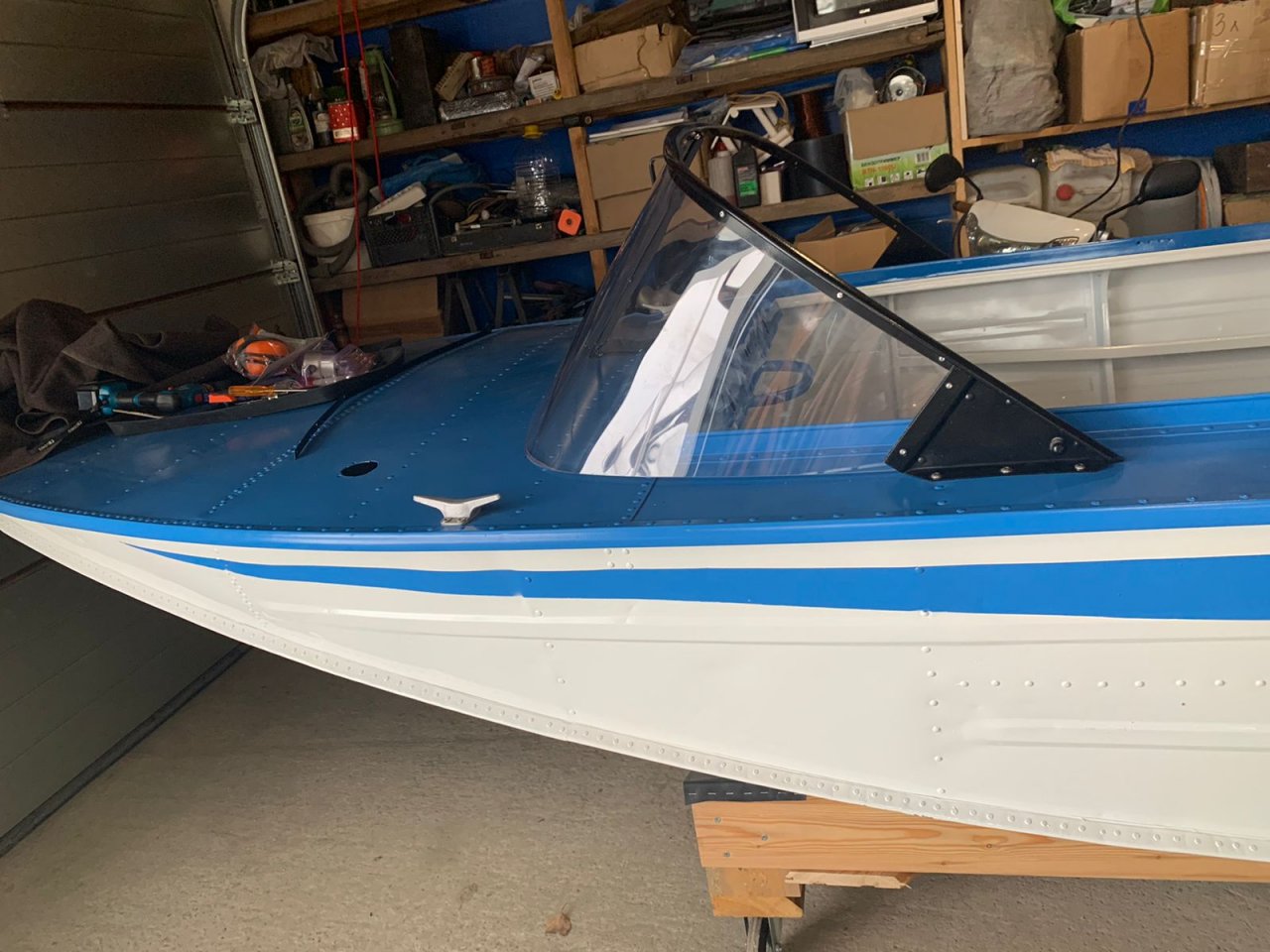

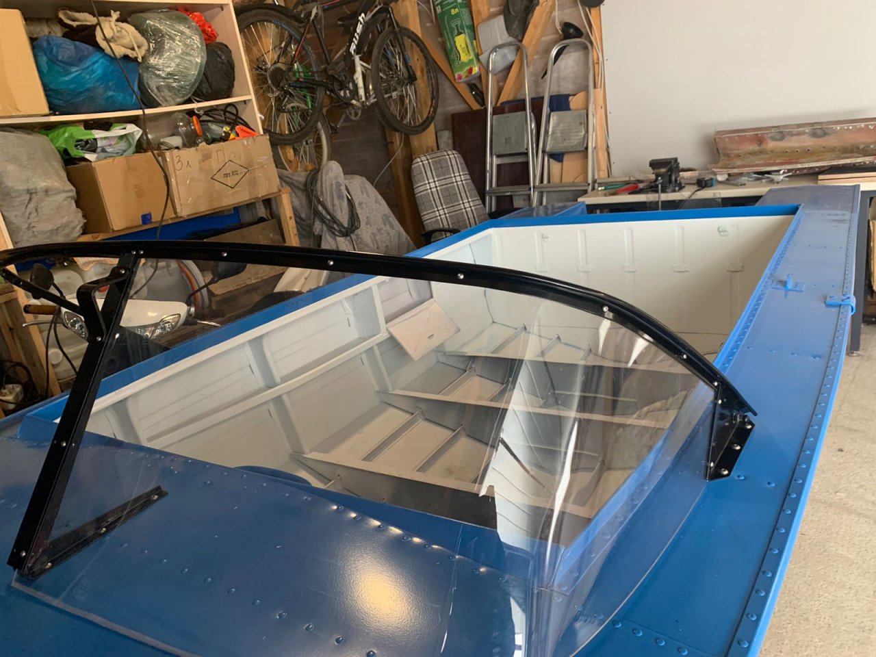

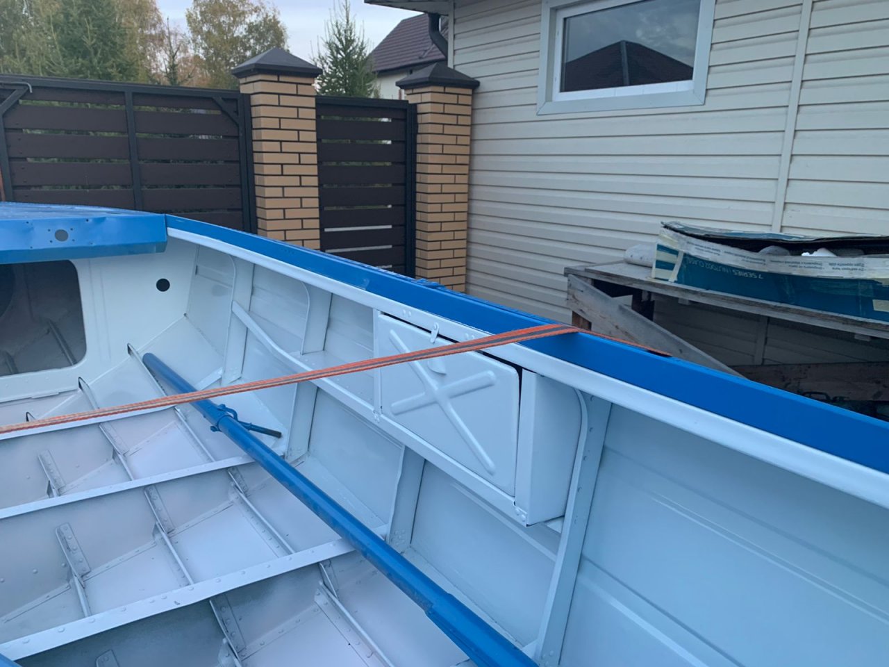

Надо же , какая популярная лодка Днепр....
Раньше никогда бы не подумал.
Добавлю по теме....
Тут к другу заехал. Завёл он меня в свой гараж. А там Днепр + ямаха-30 2Т.
Лодка в удивительном сохране. 1978 г.в. Он год такую искал. Днепр для него память об отце. Отец в кредит покупал лодку при социализме , потом продал в период перестройки.
Лодка полностью в стоке . Только краска выгорела.
Мне Днепр не приходилось видеть вживую раньше.
Рассмотрел . Красивая лодка... Порадовался сильно я за своего друга Лёху.
Весной будем пробовать. Винт на моторе 12 шаг.
