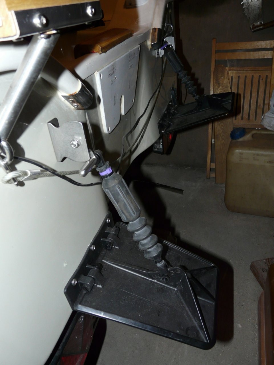

Андрей, в моём случае :? с отключением всё было простьенько до безобразия - всё через ebay .
(см. 1 включена, 2 выключена ... а на воде я про них просто забывал и не парился 200 $ плиты и 30$ комплект "выключателей" )
И ведь всё же можно сделать самому.
Посмотреть вложение 223609Посмотреть вложение 223610
Вот вот.... вот эти я и называю подьебками....но как ни странно они говорят работают.....сам не пробовал, сказать нечего....а механизм "отключения" и в правду интересный....
Они что ?два положения вмего имеют?

Они что два положения вмего имеют?
Да, при "включении" дальше на воде уже работают только газовые аммортизаторы ... сами бля :?- без ансам бля и без электричества (поэтому и говорю "забывал про них напрочь) !
