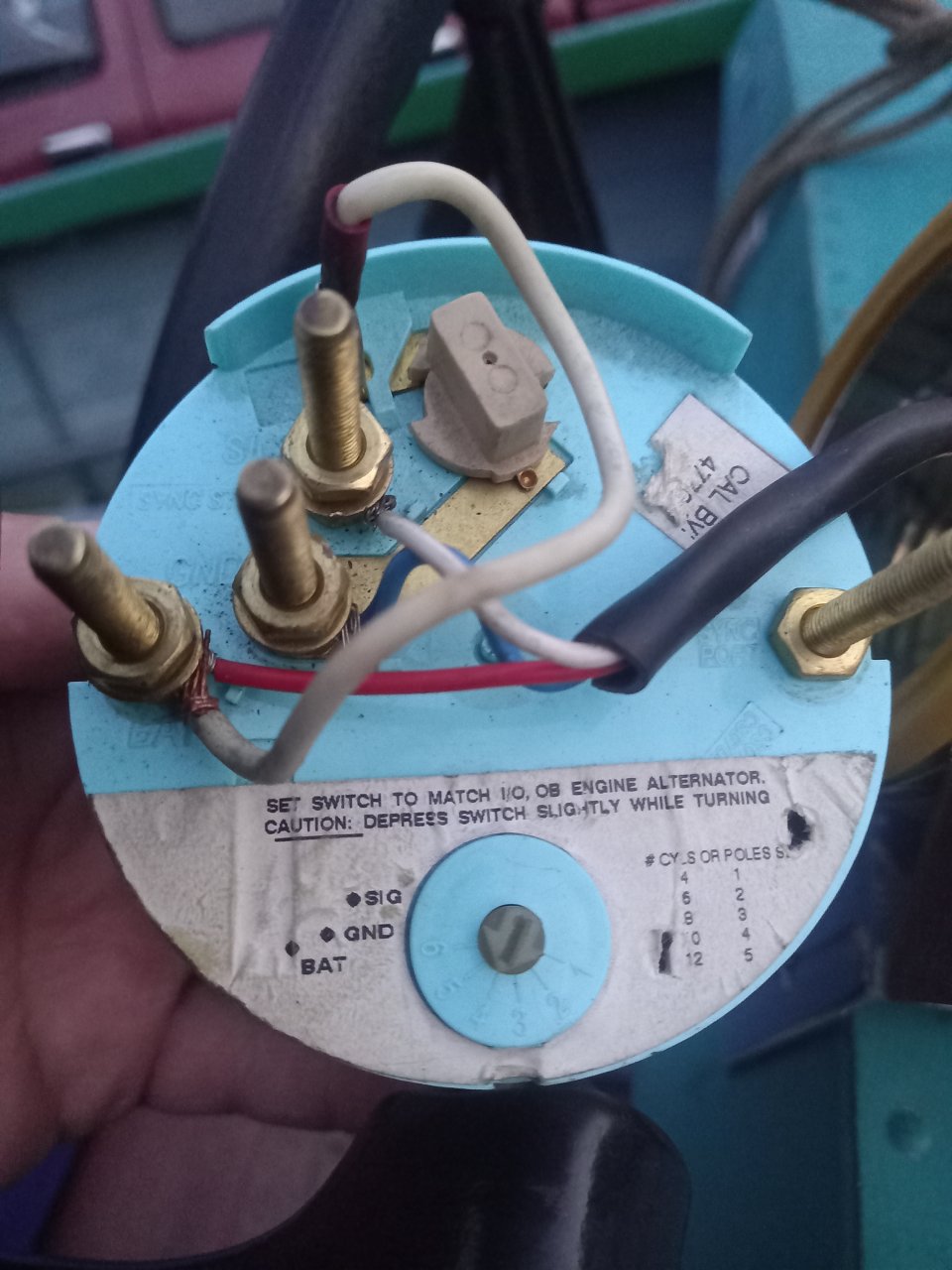

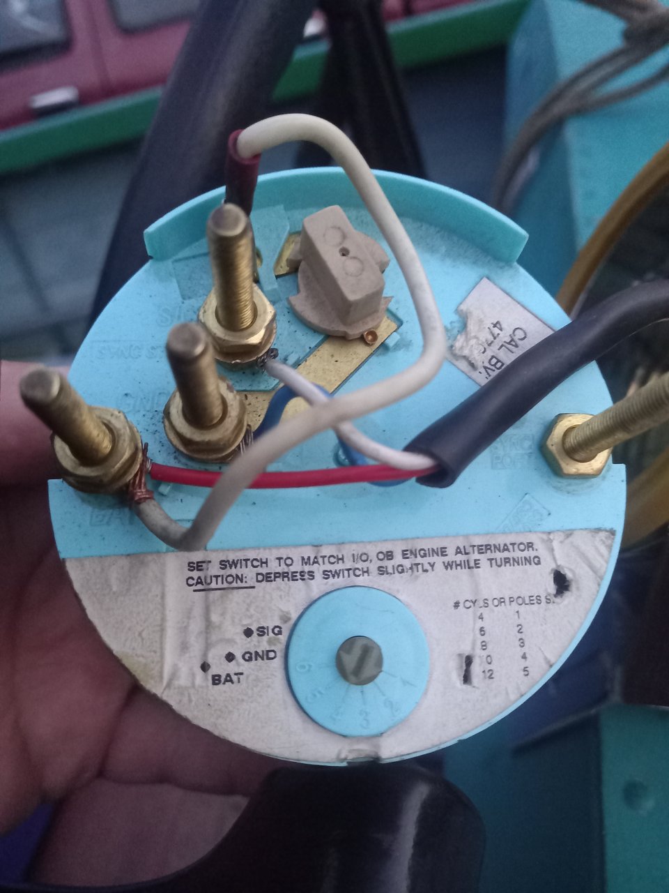

Методом тыка поставил в положение 4. В других или не работал, или завышал (на холостых показывал 2000 оборотов)
