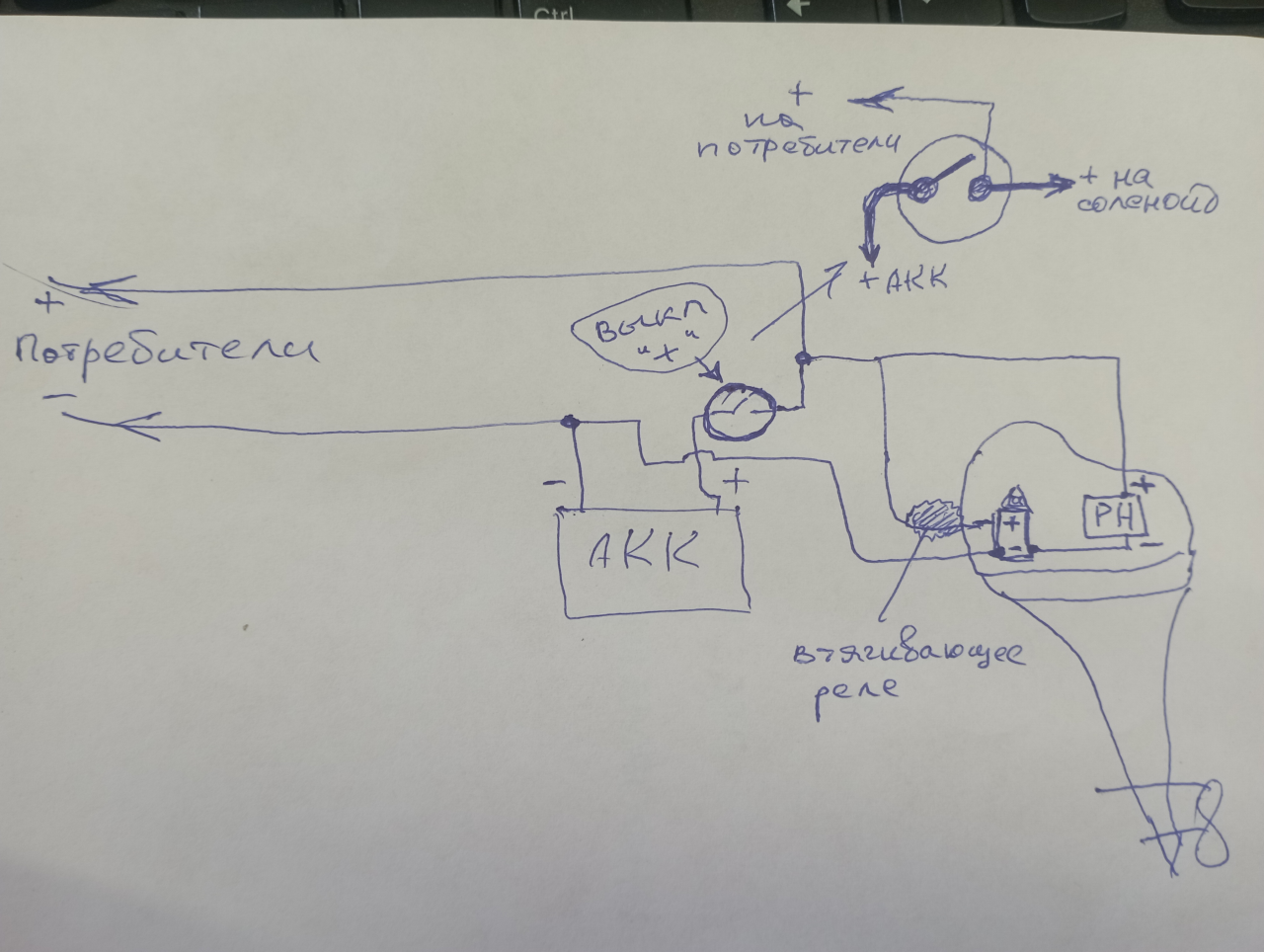

Я разрывал "плюс"!
Вот схемку набросал, как у меня все подключено и фотка в заднем рундуке:
Посмотреть вложение 235577Посмотреть вложение 235578
По хорошему, думаю поставить второй размыкатель на "минус", но сдается мне, оно лишнее.

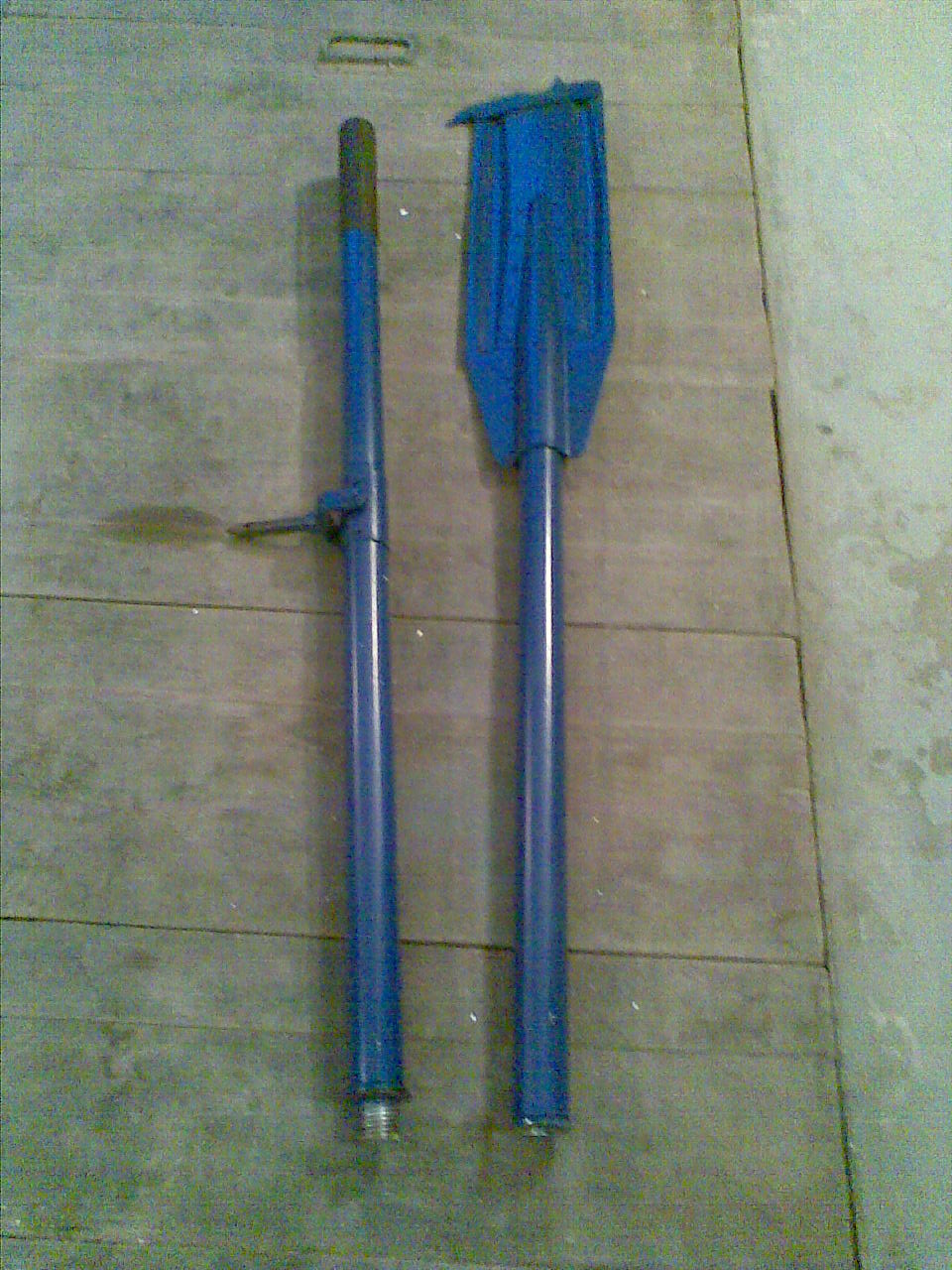

Бери трубы от носилок, их продают, найдёшь. Алюминиевые, прочные.

Что показывать то , вёсла как вёсла, я в смысле прочные и лёгкие. Серге, они у меня не раскладные, как раньше на Крыму были. Я подсказал из чего делать.
Я понял! Суть в том, что надо раскладные, чтобы не мешались вдоль борта, но я уже вижу, как реализовать, зима будет доолгая!:drugi:

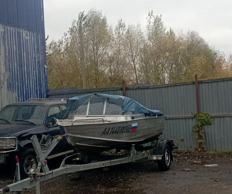

Всех приветствую, коллеги!
Вот и закончен сезон 2022...
236975
Осталось помыть кузов от водорослей, масло заменить в редукторе, прошприцевать масленки, вкачнуть масла в цилиндры и.. убирать снег периодически.
Решил в этом году двигатель таки не снимать, пусть зимует, больно много проводов откручивать.

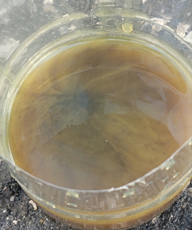

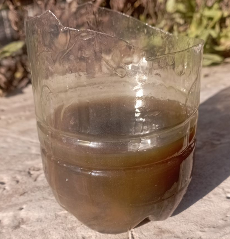

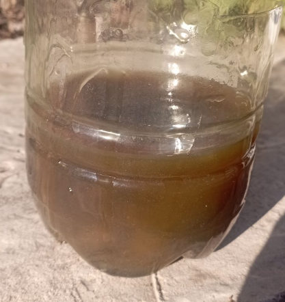

Сегодня слил масло с редуктора а тааам....
Пробег общий около 90 часов, в этом сезоне не более 40 и вот во что трансмиссионный КвикСильвер синтетический превратился:
237199 237200237201
Включаю голову, начинаю думать, обороты не превышаю ни при включении, ни максималку, был удар по винту от соседней лодки, как вариант, допустимо, был пойман кусок изолона в воде, вкл/выкл двигателя и дальше пошел, тоже вариант, пока не понял, откуда вода зашла, надо разбирать и разбираться, продолжение следует...

Поставь отстоятся, что то на воду не очень то и похоже

Перелил в поллитровую баклашку, пусть стоит.
Это масло я изначально лил, купил литруху QuickSilver самый дорогой рекомендованный, 10 часов на обкатку, слил - прозрачное, но с опилками, понятно, новое залил, потом через 40 часов слил - тоже слегка с опилками, но прозрачное, залил новое из той же бутылки, еще часов 35 и вот результат. К маслу точно претензий нет. В этом сезоне был боковой удар соседней лодки корпусом по моему винту, но геометрия не нарушена, крутится все норм, забили и забыли, еще ловил какой-то кусок изолона 30х20 см, обороты упали, заглушил, посмотрел - чисто, все, криминала более не было.... откуда хрень такая в редукторе - пока вопрос. Там реально чернота струйками выходила со сливного винта...

Это-эмульсия.Значит-где-то в редукторе присутствует подсос воды.Незначительный-но есть.Желательно редуктор снять и проверить его на утечки воздуха с применением компрессора-малым(0.2-0.4 Атм)давлением воздуха.Сипенье выходящего воздуха и мыльный раствор сразу помогут обнаружить пропуск воздуха.Ну а потом-только устранить!
