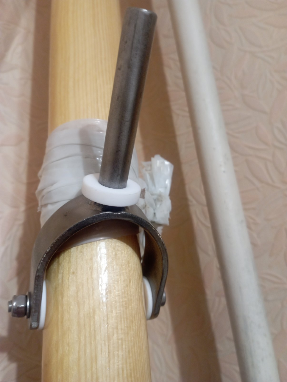

Собрал весла, фторопластовые шайбочки, нержавеющие винты и уключины, самому аж нравится! :D

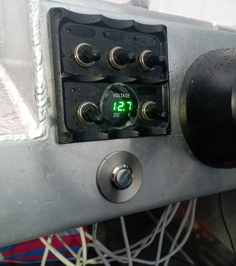

Сегодня сранья подорвался на лодочную, на светофоре прилетела "феКалина" в зад, куча потерянного времени, ладно, разобрался, бегом к лодке, туда-сюда - обед и дождь, в итоге, в полдевятого вечера уехал, частично работал под целлофаном, частично, под дождем, уже не в кайф... но, результат - радует! Гакабортный фонарь установлен, светит правильно, чудо-топовый огонь тоже работает, осталось заменить патрон в фонаре и вместо 1 ампера будет нормальный свет, не понимаю, почему производители лодочных огней ставят лампы накаливания - нонсенс какой-то!
Поставил кнопку "стоп" вместо прикуривателя, расшил все провода на панель выключателей, все работает, и по другому быть не может! Номера наклеить не срослось - мокро, холодно и ветер... ну да, провода конечно в гофры, всему свое время! :drinks:

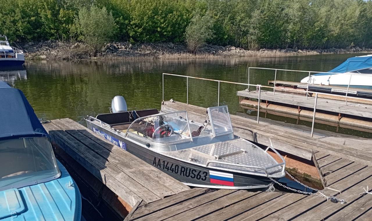

Ура! Свершилось! Лодка на воде! Терпенье и труд - все перетрут!
В среду техосмотр, по словам инспекторов - там мрак нынче творится... но ниче, прорвемся! :yes:
Попробовал сегодня лодочку на оборотах, жаль тахометр не подключен был, в поворотах присутствуют легкие прохваты (АКП на 1 см ниже днища) и ощущение, что просится винт 14 (сейчас 13-ый стоит), обороты повышаю, двигатель ревет, а скорость не растет, подключу тахометр, будет видно.
229423

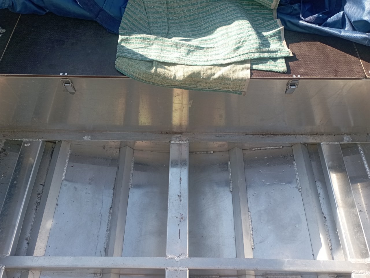

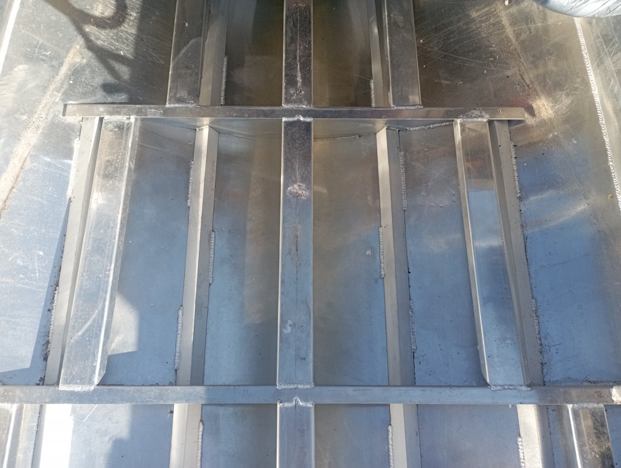

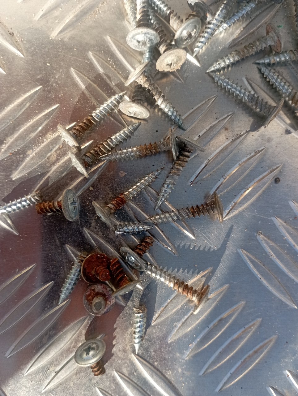

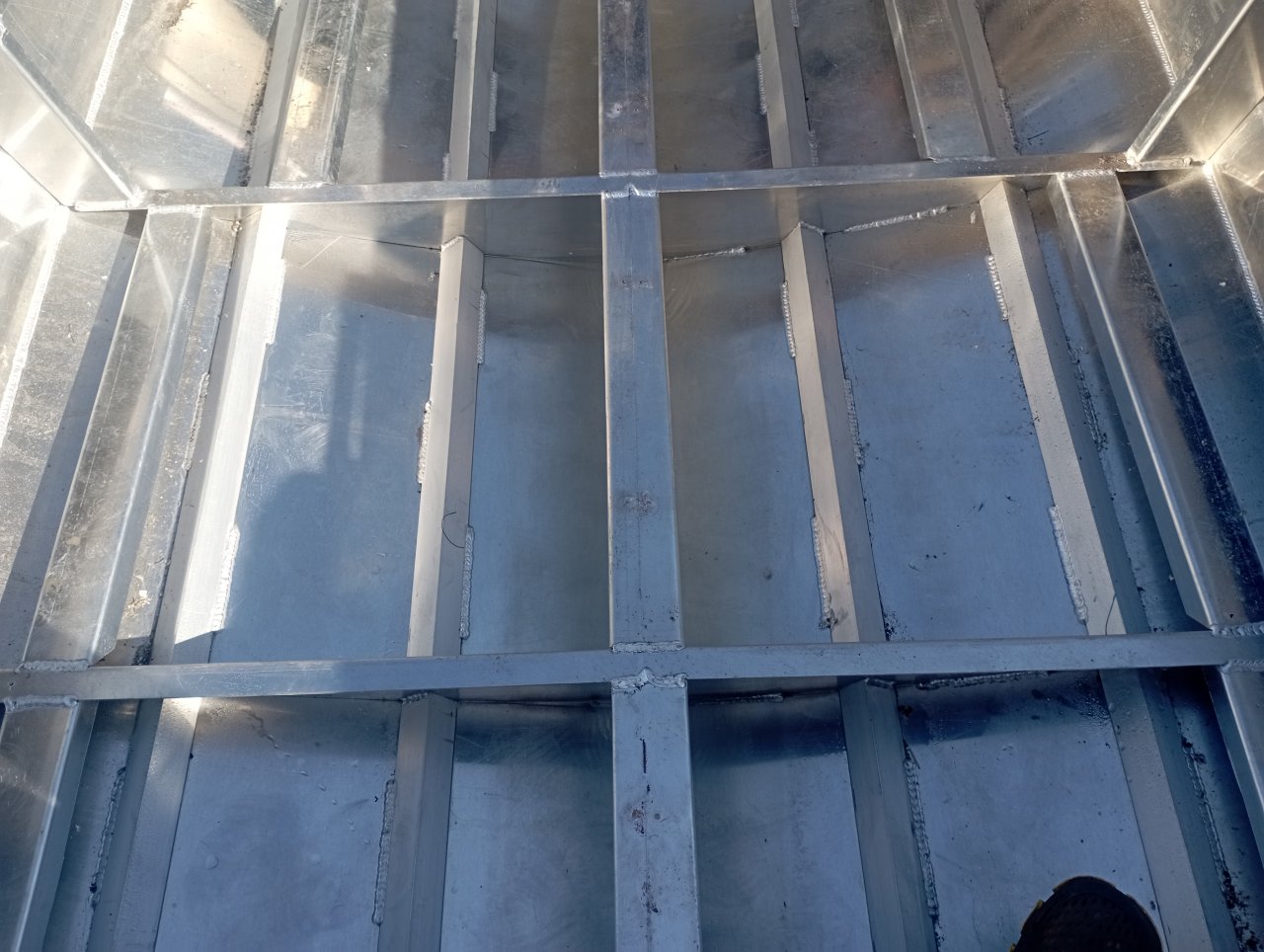

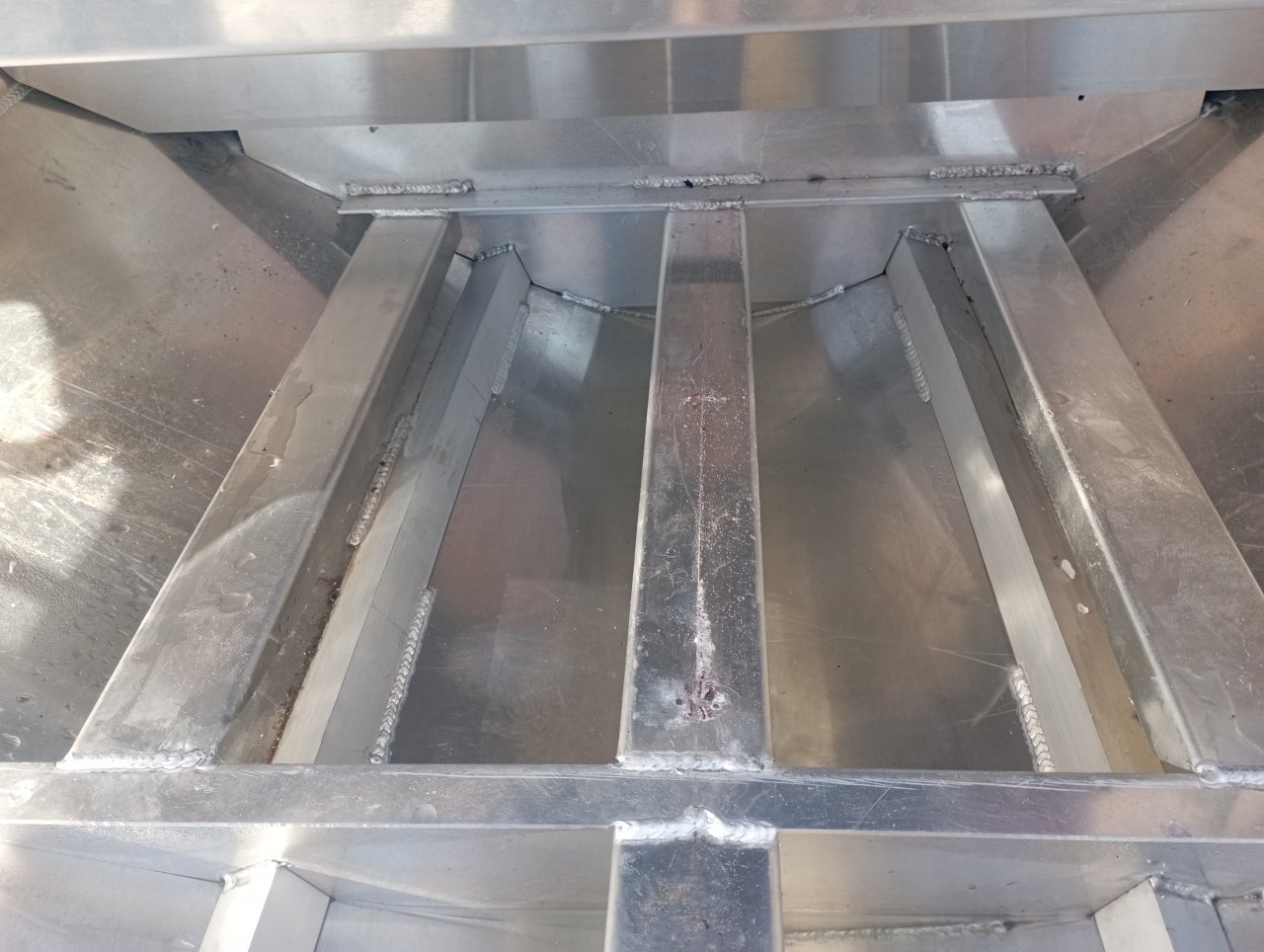

Сегодня наконец сподобился поднять полы... фото заводских саморезов прилагаю, высверлить остатки ржавых саморезов из люмяхи - то еще удовольствие, а с учетом, что все кромки и вообще все в этой лодке имеет заусенцы и острейшие края - то это просто песня, отсюда совет, менять все саморезы на нержу на новых лодках сразу по прибытию, пока они не приржавели!
Уложил пару листов пеноплекса на днище, чтобы и воде не мешали стекать по центру и некую звукоизоляцию создать, ну и лишние блоки непотопляемости тоже не лишние.
Собрал пол, вкрутил новые саморезы из нержавейки, получилось норм. Кстати, эта фанера на полу весьма тяжелая, появились мысли что-то придумать взамен, хотя, наверное это лишнее.
По стрингерам-шпангоутам я далек от понимания, как должно быть, но сварка с виду норм. Видео и фото прилагаю.
И да, в лодке постоянно вода - на видео видно количество, возможно дождик, ибо нормального тента еще нет, а возможно - даже думать боюсь! Но, каждую поездку в начале при выходе на глисс - помпа отливает прилично воды!
Нынче дожди вроде прекратились, воду всю откачал досуха, завтра постараюсь установить нормальный тент, ну и проверю, появляется вода или как!

Всех с наступившими выходными! :drinks:

Может чтобы думать не бояться, надо было водой наполнить её пока полов не было тем более? Снизу бы всё увидел, и уж точно успокоился раз и навсегда.
Не надо. Все нормально. Неделю лодка за речкой плавала, все нормально с протечками, это дожди и отсутствие нормального тента.
И вообще, неделя отпуска в компании новой лодочки сделала свое дело - я доволен, хотя и устал "отдыхать" - домик за речкой новый (для меня новый), дверь пришлось новую ставить, окна новые вставлять, ну и так, по мелочам, электрика, крышу еще подлатать... ощущение, что я был на чужой даче, причем в качестве бесплатного гастарбайтера! :hahaha:

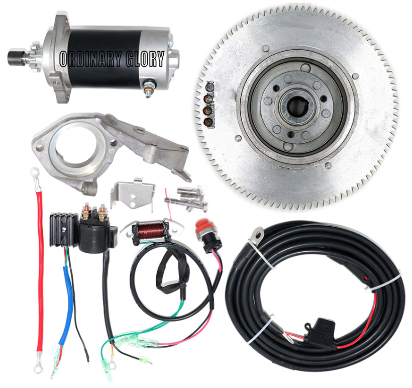

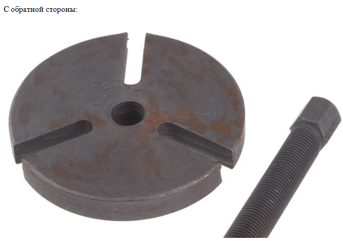

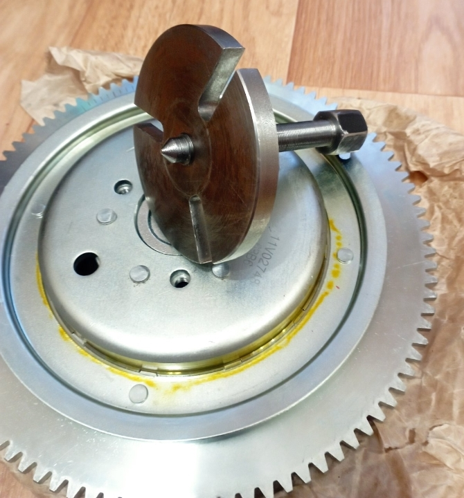

Ввиду понижения цен на запчасти из Поднебесной, не удержался и приобрел комплект электрозапуска, стартер, маховик с венцом, реле, кабель, катушка, кронштейн, кнопка...

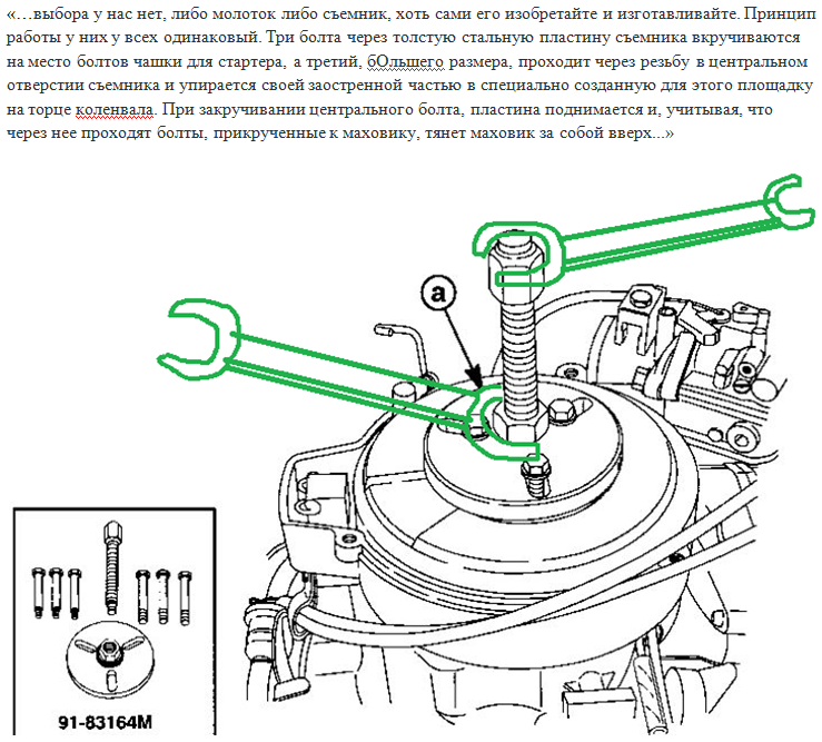

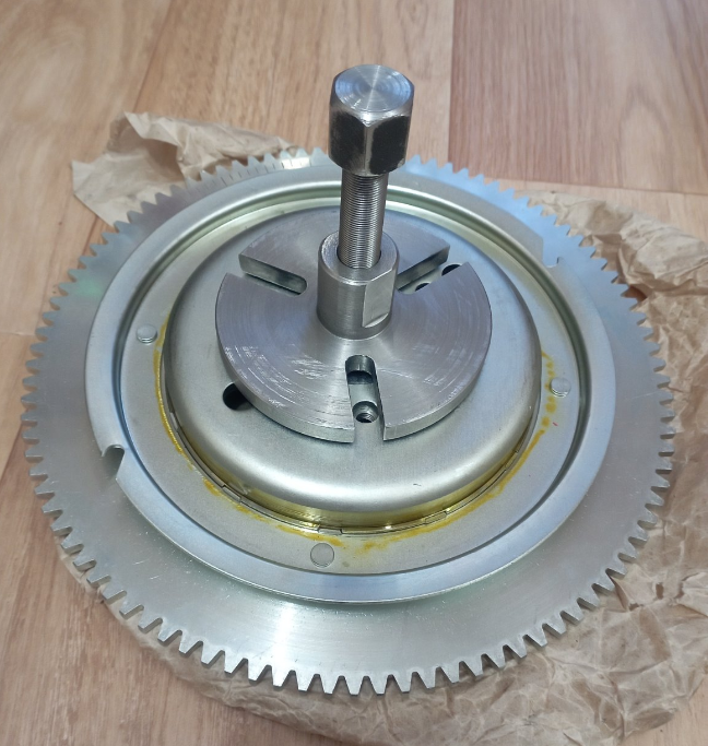

Посидел, поизучал интернеты и понял, таки необходим в хозяйстве качественный съемник маховика! Товарищ на Сузе снимал трехлапым съемником, но что-то мне как-то совсем не нравится прилагать усилие на края маховика. В итоге, знакомым токарям был заказан универсальный съемник, из цельного пруточка металла, сел, набросал примерный чертежик, показываю, что получилось!
231601 231602
8 546
3 288
Именно такими сьемниками работают механики,которые занимаются лодочными моторами.

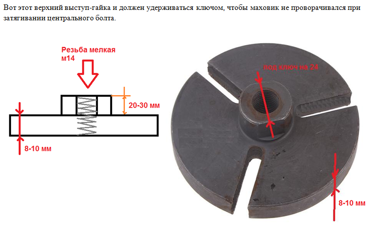

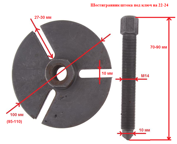

Поговорил с несколькими механиками, был всеми мягко послан, типа очередь возни с моторами до сентября, да и расценки на их работу не радуют... нафик такое счастье, решил, буду искать телегу, вытаскивать лодку и на берегу все сам устанавливать. Не думаю, что там нечто сложное.
На всякий случай оставлю рисунки с размерами, дабы не искать и не изобретать...
231603 231604 231605 231606

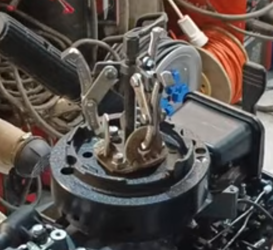

Сегодня в ютюбе наткнулся на видео, маховик снять вообще плевое дело - снимают чем придется! :hahaha: Трехлапый съемник в сваренные держалки.... мрак, но работает!
231924
Ну а почему нет
Видел пацаны с ямы 40 в прошлом году снимали. Там вообще примадера нано технолгичная :D
Надо было сфотать, не подумал))

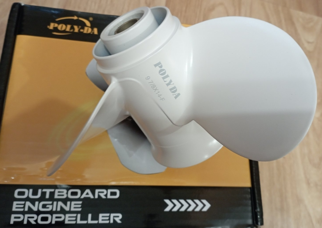

Сегодня забрал на почте новый винт с Поднебесной, шаг 14, решил взять чисто на пробу, интересно, как меня одного потянет. Заказывал некий нонейм, прислали аж целый фирменный винт - Poly-da. :drinks:
Завтра уезжаю в отпуск на лодке, заодно протестирую!

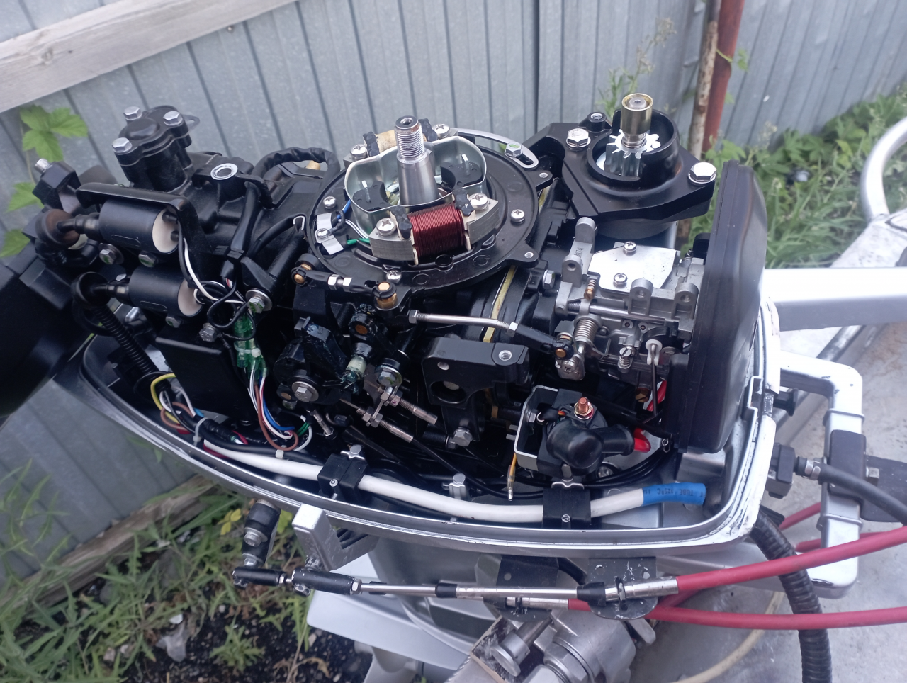

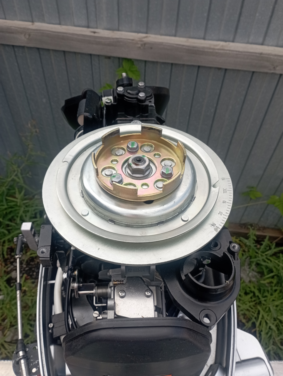

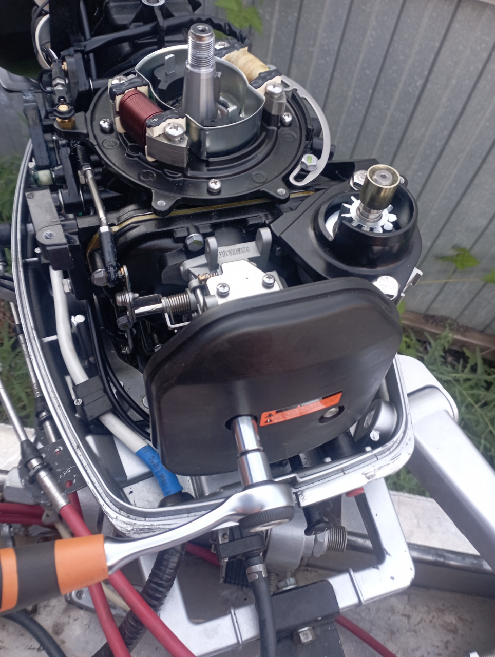

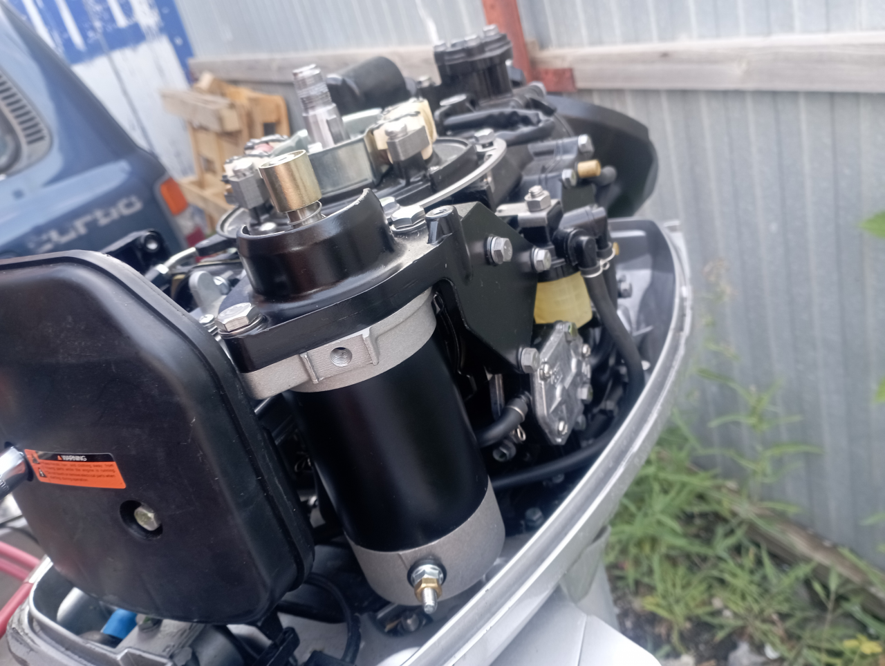

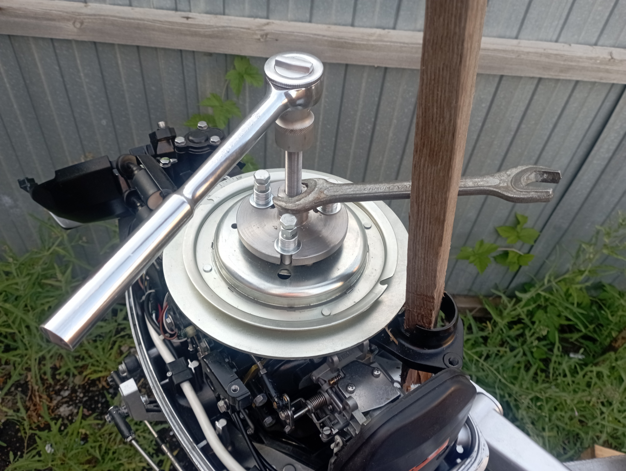

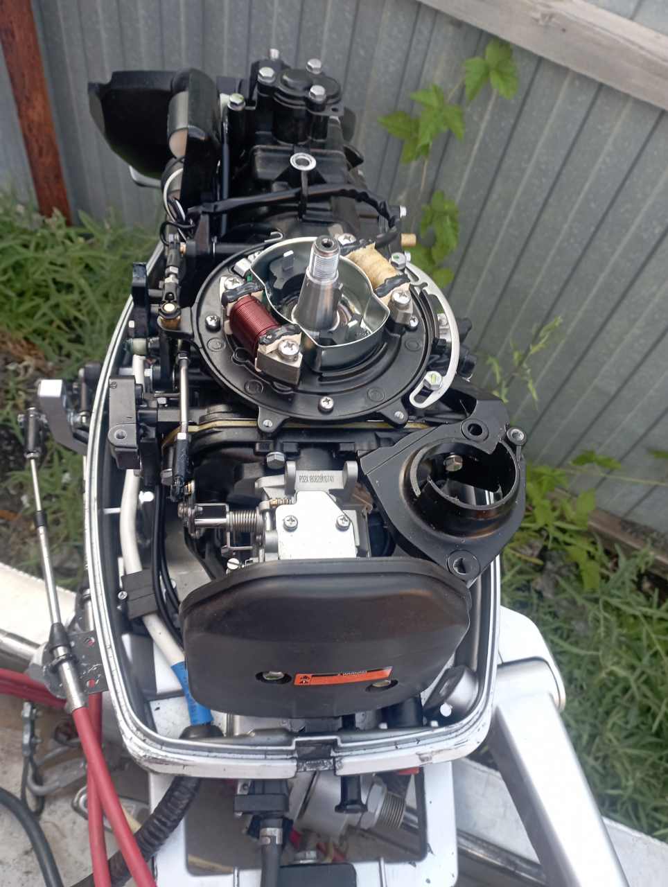

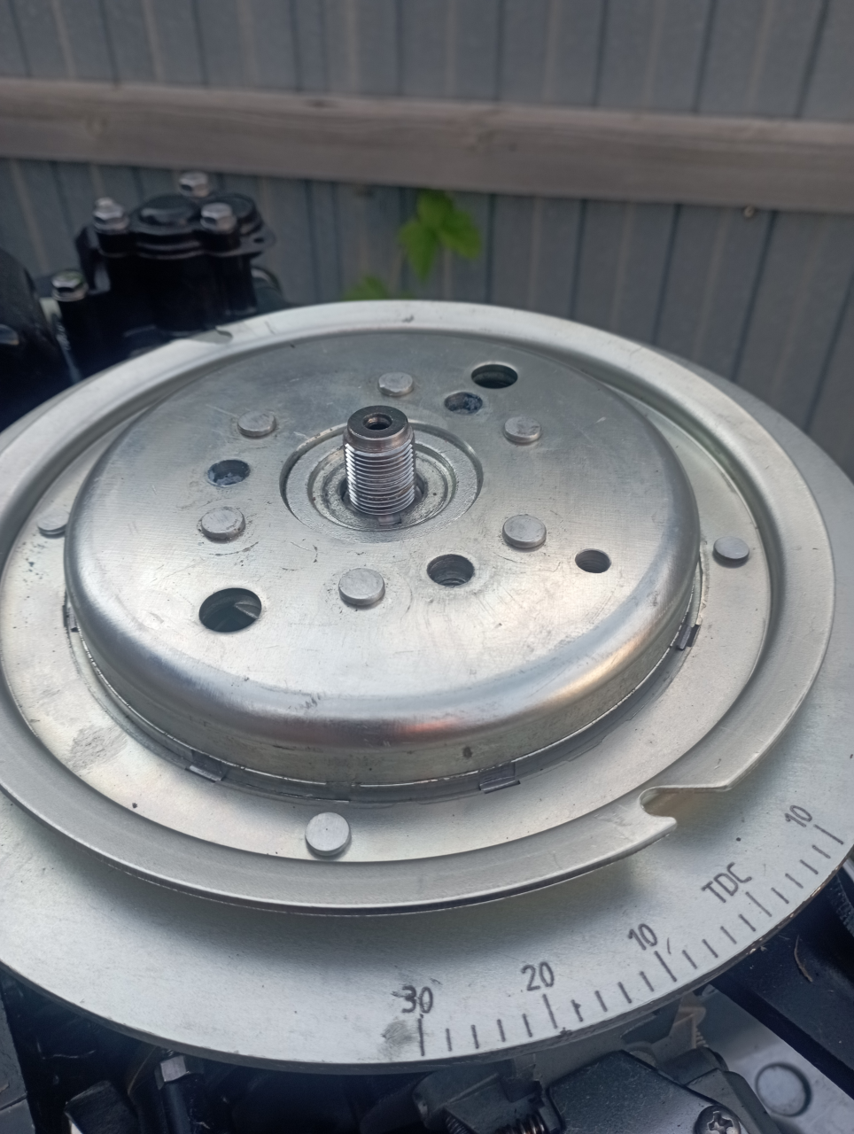

Приаттачу небольшой мануал по установке стартера, замене маховика со своими комментариями и ощущениями, ибо предварительно облазил полинтернета и ничего особо не нашел по своему двигателю, типа, куда ставить втягивающее реле, куда прикрутить регулятор напряжения, по двигателю Seanovo SN30 (копия Ямахи 30).
Народ задает вопрос, типа, а чего сразу не купил мотор со стартером, типа там и дистанция в комплекте, так вот разница в цене двигателей с лихвой перекрывает затраты на самостоятельную установку сего, ну а двуручный классический РУД - это просто песня! Комплект стартер, маховик с венцом, высокотоковые толстенные мягкие провода, втягивающее реле, катушка-кронштейн стартера-кнопка-выпрямитель - это не понадобилось, будет в запасе - все было приобретено на Али с доставкой со склада с РФ, приехало реально за 5 дней, ценник на момент покупки составил 15.2 кРуб с включенной доставкой. Докупил винты-гайки-шайбы-гровера, все в процессе, для крепления клемм и всякого, благо магазинчик с крепежом неподалеку.
232285
Работы все производил на берегу, лодка на телеге, все делал в одного, хотя помощник бы не помешал!
Нюансы: маховик нельзя прокручивать против часовой стрелки! Нельзя применять молоток нигде! Зубья шестерен маховика и стартера не смазывать (хотя честно очень хочется, ибо лязгает!)
Итак, приступим:
1. Снимаем ручной стартер - 3 болта, все просто, откидываем его назад - висит норм, не мешает:
232284

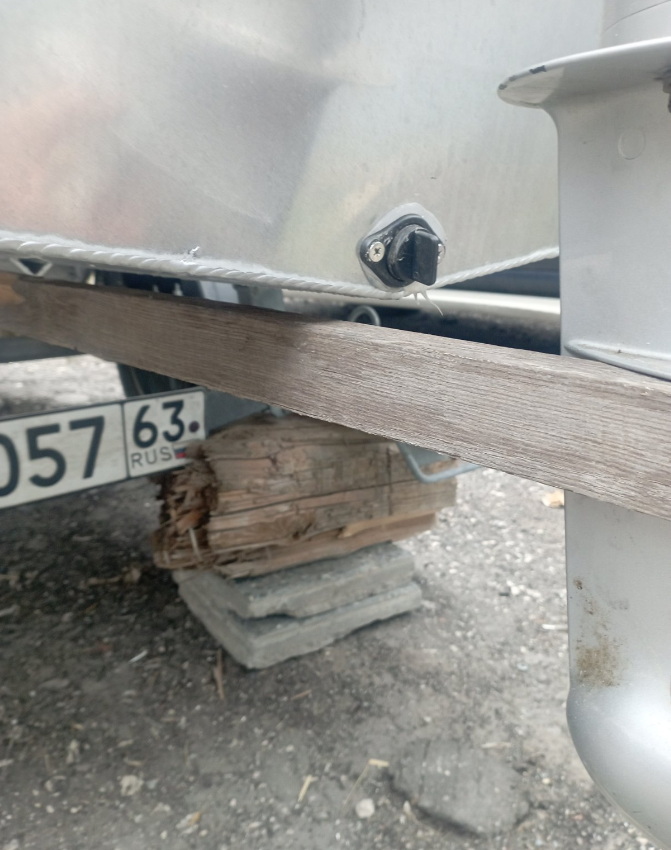

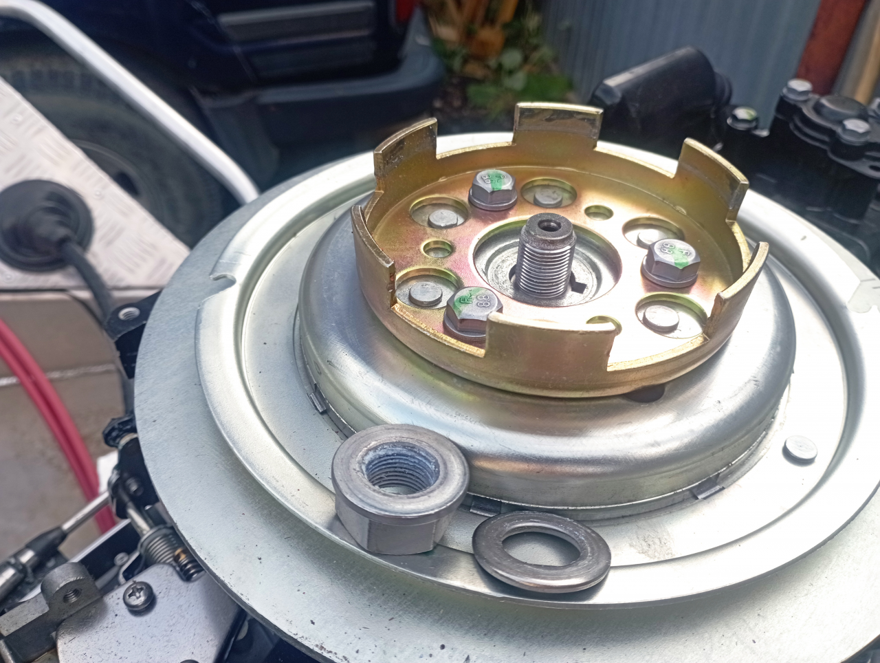

2. Откручиваем гайку маховика! Именно восклицательный знак! Последний раз я снимал маховик на Вихре, также со спецсъемником, но там не возникало никаких проблем. В принципе, тут тоже особых проблем нет, просто гайка была затянута с завода до дури (а возможно просто самозакрутилась в процессе эксплуатации), ну и некое вещество было нанесено на резьбу, похоже фиксатор резьбы. В общем, уперев разводной ключ в пазы короны (желтая, для ручной дергалки) одной рукой, второй рукой ключ-головка на 24 с метровой трубой для увеличения рычага - и, таки физика не подвела, гайка благополучно пошла.
232286
3. Снимаем корону - 3 болта, резьба так же с фиксатором:
232287

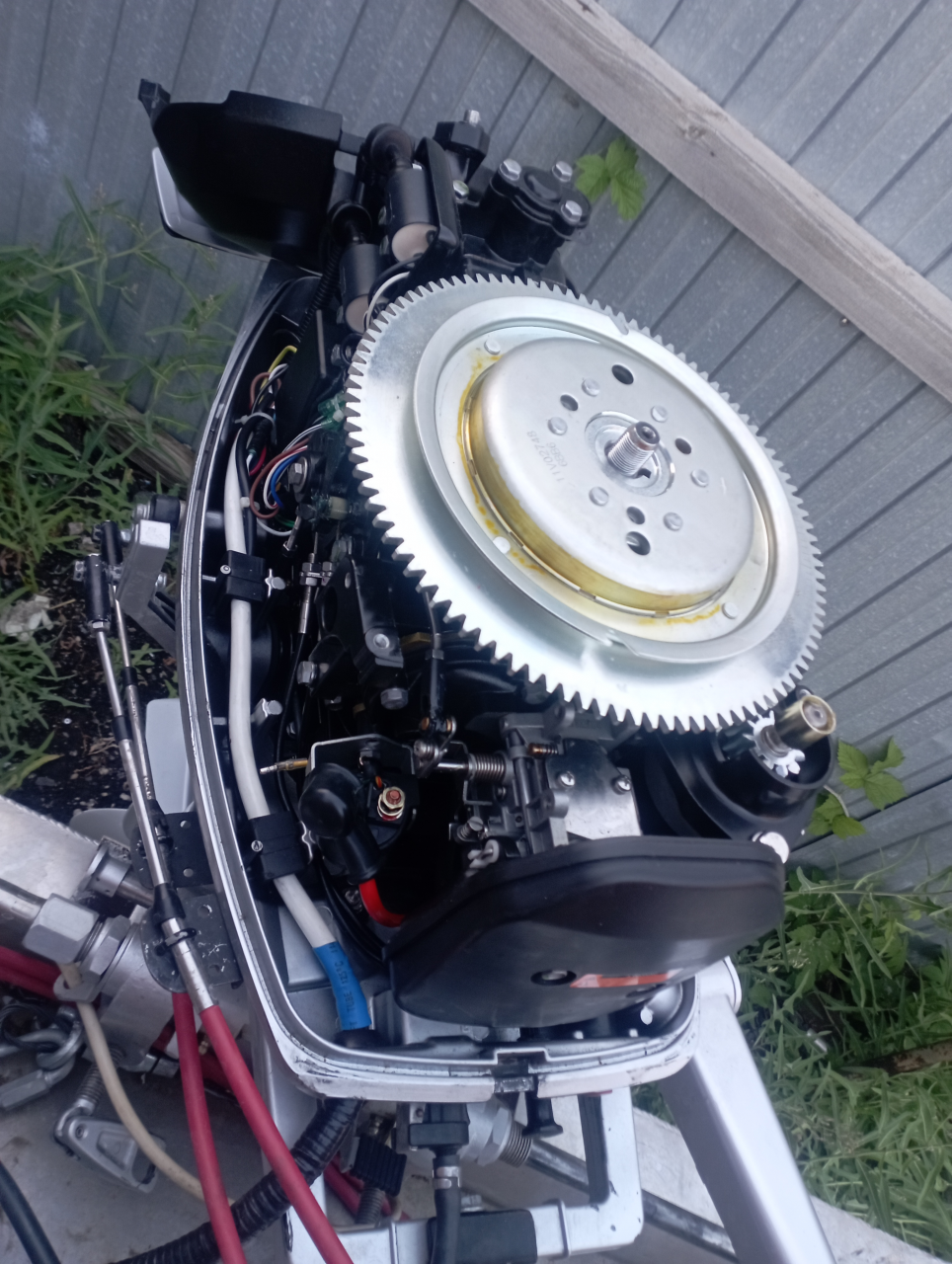

4. Берем съемник маховика, устанавливаем на 3 болта с шайбами для выравнивания, болты закручиваем, чтобы не выпирали вниз под маховик, ибо можно повредить катушки. Ну и с помощью двух ключей закручиваем центральный болт съемника, сначала легко, потом тяжелее, потом совсем тяжко, ну а потом звонкий "щелк" и болты съемника провисли. ;)
232288
Деревяха в креплении стартера служила упором для нижнего ключа - рук-то всего две, и дури требуется приложить слегка. На валу присутствует шпонка, в моем случае держалась в пазу сама, проблем не доставила.
В итоге, самое сложное позади!
232289
5. Откручиваем передние винты на воздухане, они же крепят карбюратор - поэтому аккуратно, и сдвигаем карб слегка влево, иначе не снять кронштейн стартера, ставим стартер, прикручиваем, и ставим все на места.
232290232291

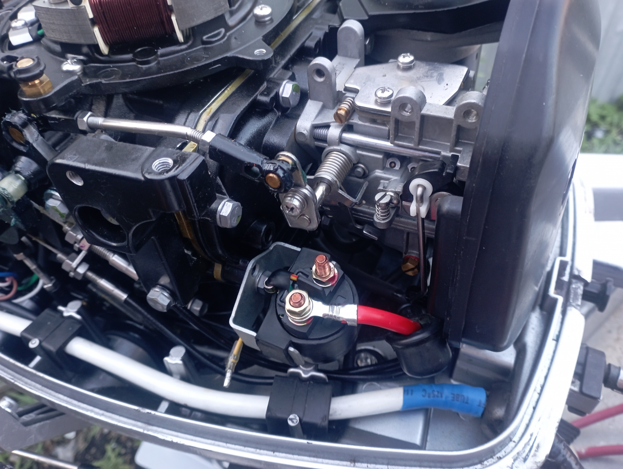

6. Далее ставим реле стартера, место нашел интуитивно, оказалось - верно!
232292232293
7. Ну и ставим маховик совмещая паз со шпонкой вниз до упора:
232294
Ставим шайбу и затягиваем гайку. С приличным усилием.
Далее, корона на 3 винта и ручной стартер.
Нюанс, у меня ручной стартер лег практически на маховик, первая мысль - недотянул гайку, нет, тут все норм, в итоге, подложил под ручной стартер нержавеющие шайбочки, примерно по 0.5 мм, в итоге получился небольшой зазорчик между зубьями маховика и краями крыхи ручного стартера, не критично.

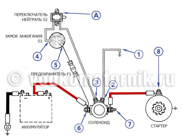

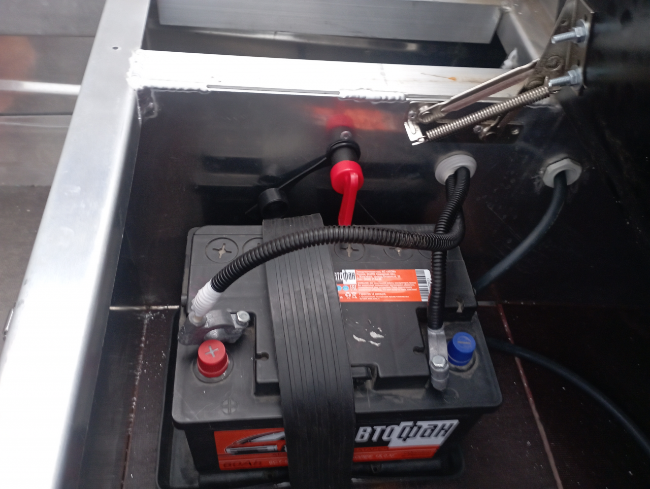

Подключаем провода, схему с сайта vodkomotornik на всякий случай приложу, полезная схема, хотя и так все просто:
232295
Ну и соответственно, аккумулятор, выключатель массы, клеммы, все закручиваем, крепеж желательно из нержавейки, клеммы изолируем, по возможности закрываем резинками, сквозь переборки в бортах так же - все через прокладки-уплотнители:
232297
Кнопку наживил временно, около двигателя, осталось подключить регулятор напряжения для заряда аккумулятора, протащить провода на кнопку старт и от аккумулятора на панель - но это уже другая нудная работа на жаре с качкой на волнах.:drinks:

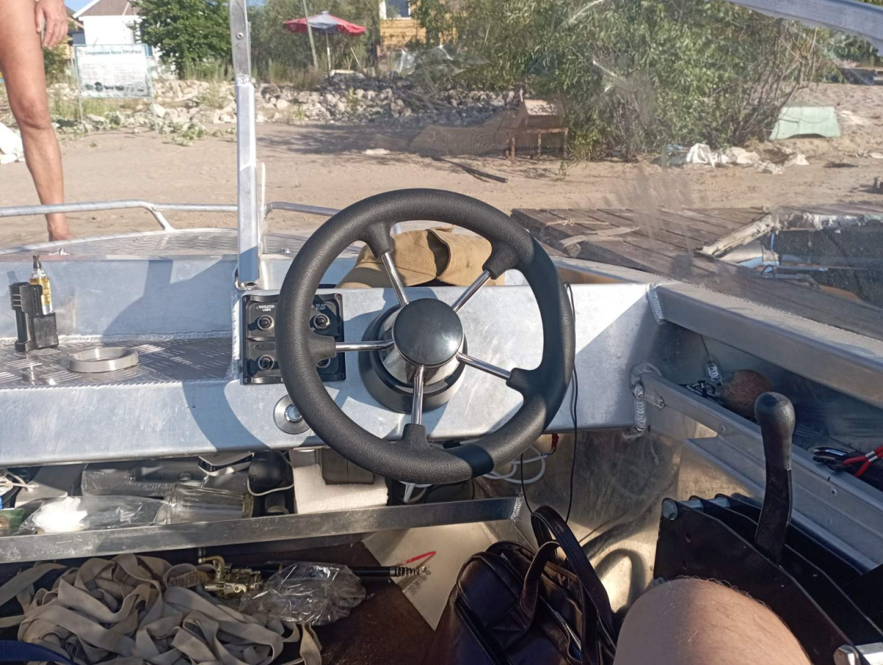

Ах да, совсем забыл похвалиться, не смог удержаться, поставил новый НОРМАЛЬНЫЙ руль, ибо то, что шло с завода - натурально неудобно. Новый руль маленький, удобный, да и вообще симпатичный штурвал!:yes:
232298
