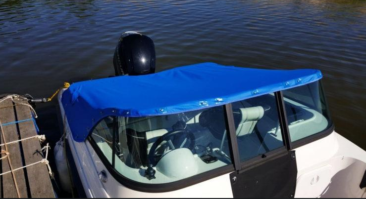

Хм.. ну так-то наверное да, оно тонюсенькое... надо купить видимо 3х5 материал и накрыть по человечески, а то еще снега не было нормального.
Ходовой слаживают, от стекла точнее на рамкк стекла с верху до мотора кол, и на верх банер , чтоб домиком получился , и гуд
Я все лето так укрывал)))) Нормальный тент так и не сделал, от центра стекла до двигла палку клал и тарпаулином накрывал на веревках по углам.

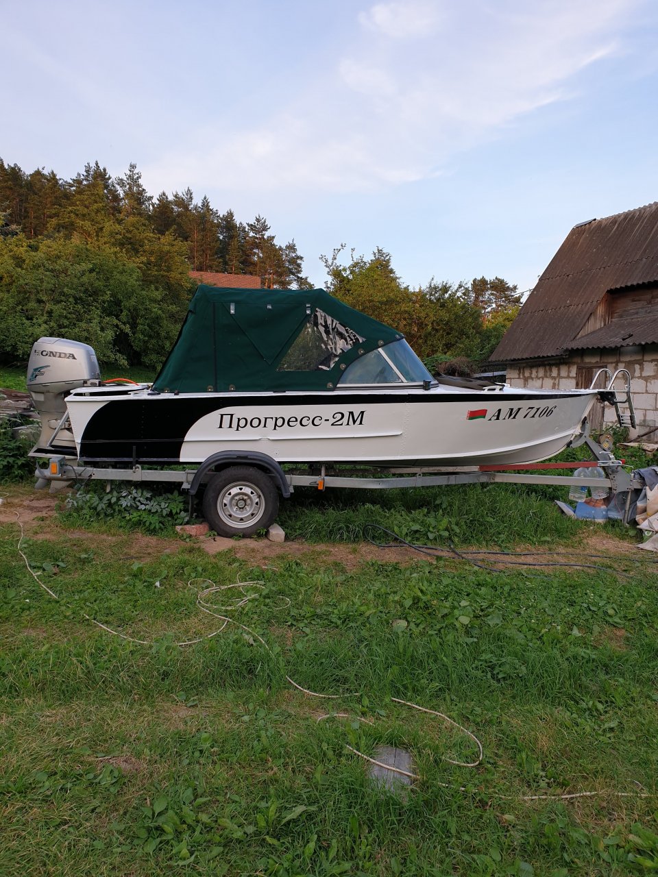

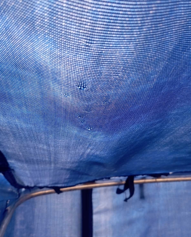

Счас покажу... только сильно не смейтесь, тент под названием "деньги на ветер", самостоятельная попытка №1, с молниями - 8 шт.!
241441241442241443241444
Ошибки: неправильная ткань, она тупо течет, неправильные лекала, поржавевшие клепки и т.д.

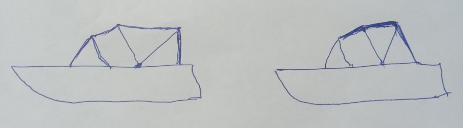

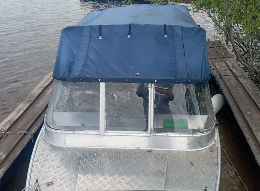

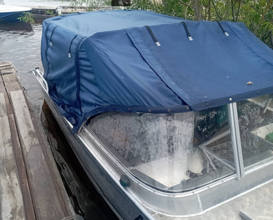

Какие мысли посетили, под тентом по воде не хожу, в лодке не сплю, зачем мне тент на дугах? Главное - непромокаемость, удобство ставить-снимать, надежность, как вижу следующий тент (примеры с интернета):
241445241446
Покупаю 4 метра Самбреллы или Сауледы (или баннерную ткань, в конце концов, на пробу), кнопки нержа есть, дуги выкинуть, пошить из старого тента лекало и по нему уже сделать нормальный стояночный тент. Пришвартовался, достал из люка, на 30 кнопок пристегнул, 3 минуты на все. Весь тент встанет рублей в 10-12, места много не занимает, лодка бОльшую часть времени стоит пришвартованная, солнце, дождик... сплю спокойно.
Посмотреть вложение 241441Посмотреть вложение 241442Посмотреть вложение 241443Посмотреть вложение 241444
Посмотреть вложение 241445Посмотреть вложение 241446

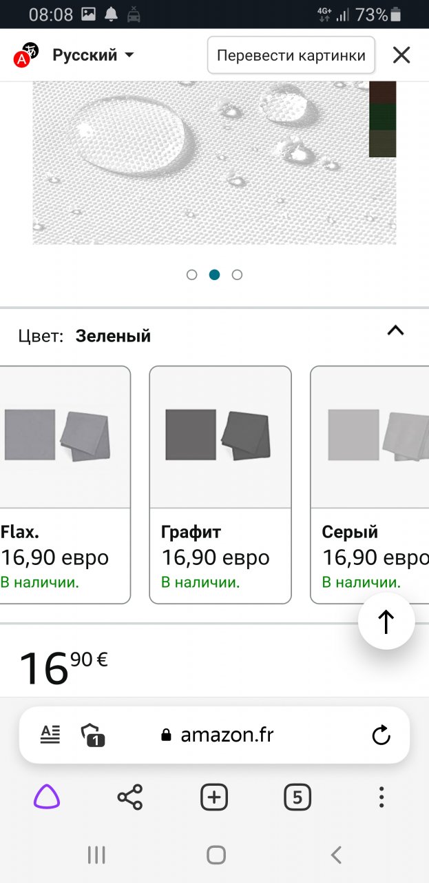

На вот зацени сколькт самбрэла стоит, только не понял за сколько:mad:

За 1м² 10€ грубо говаря

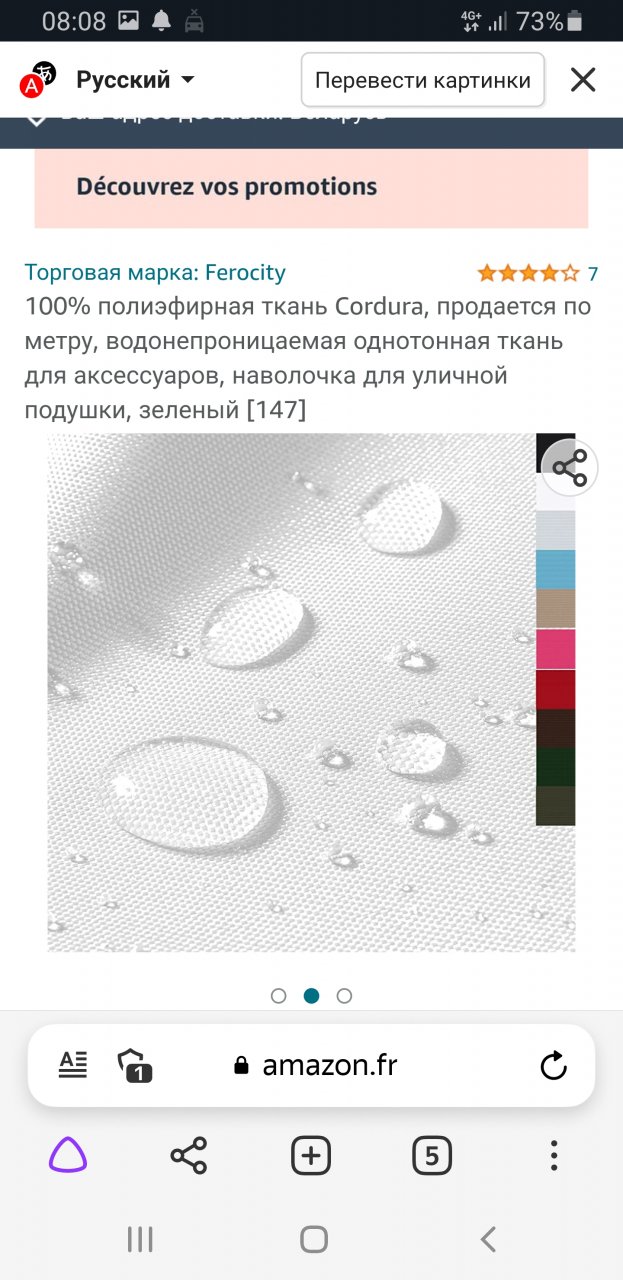

Это по ходу не Самбрелла, это полиэфирная с ПВХ какая-то ткань, Самбрелла - акриловая ткань.
У нас погонный метр Самбреллы стоит около 3 рублей, берут они ее в Питере в Айсберге, если брать от рулона - ценник за метр тоже не особо радостный: https://tkany.com/ceny/

Может перевод быть с амазона проблемный, сча в франции посматрю

В франции ненашол самбрэлы, зато карбура есть
Кордура тож полиэфирка, не акрил. Да пофиг на самом деле, если шить по принципу просто кокпит накрыть - там надо 4 метра, грубо десятка, да и лекало простое. Думаю взять банерную ткань, выкроить по размерам по месту, края подогнуть прострочить и на клепки поставить, чтоб натянуто было, кокпит закрыт от дождя, а более ничего и не надо.
