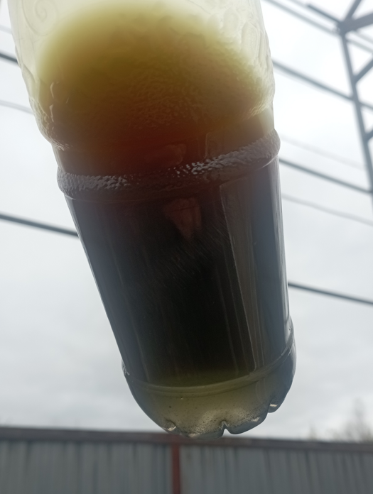

1 886

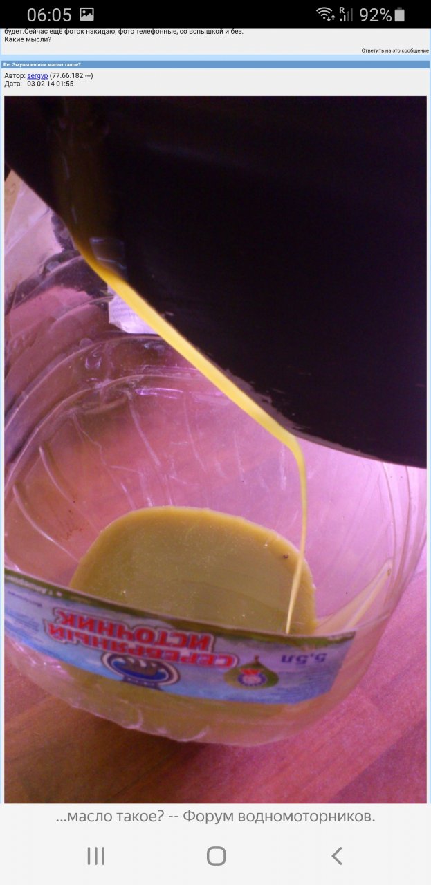

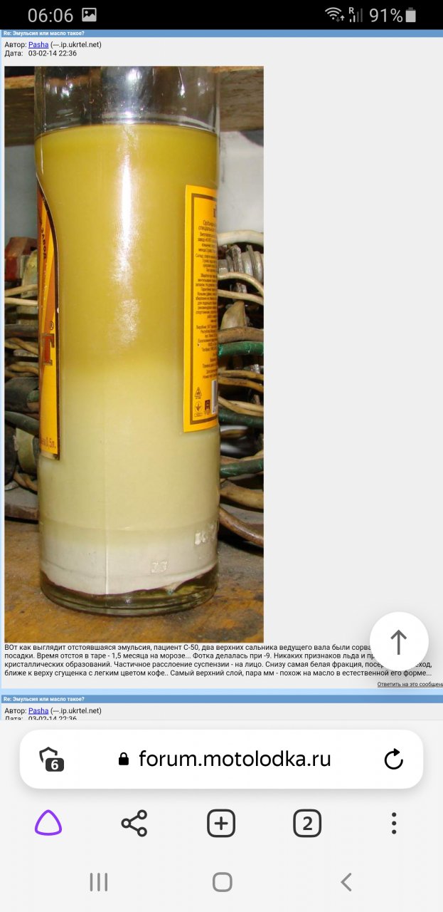

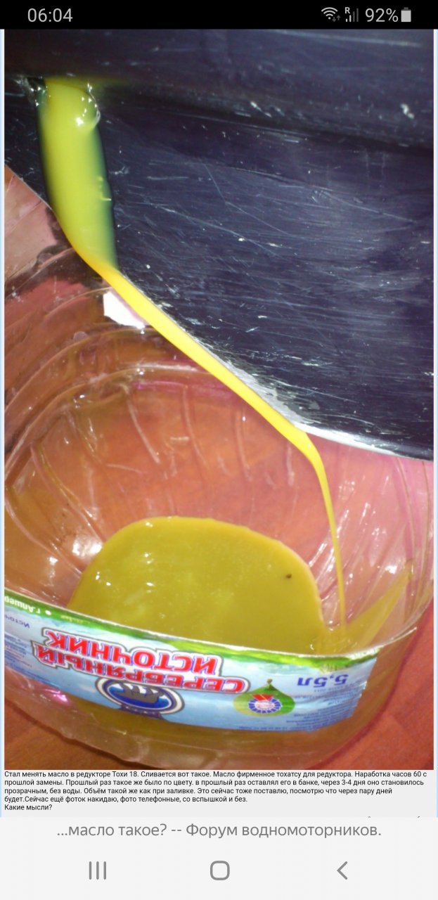

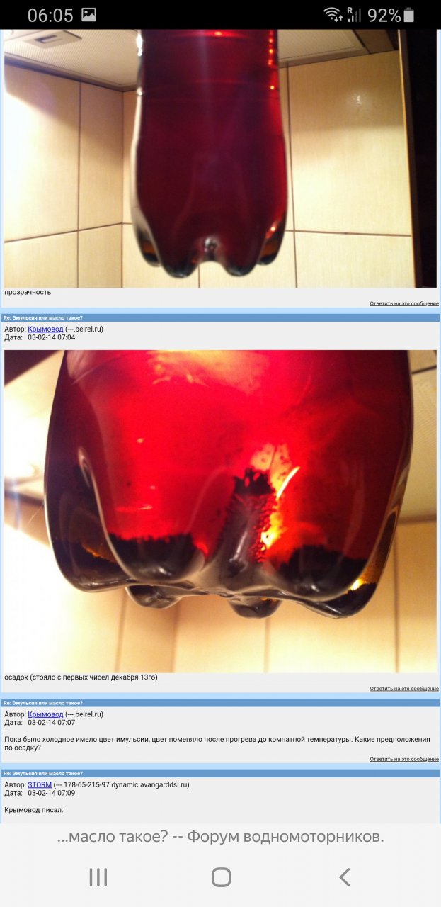

На первых фото слито похожее , при отстое сам видешь какое, а на последнем фото точно эмульсия
С другого форума фото
8 540
3 283
На последнем фото-"свежая"эмульсия.Если масло немного отстоится,то и получится то,что и выложил Сергей.
1 886
На последнем фото через 1,5месяца отстоя , зато на первых после трех
8 540
3 283
Я про это и говорю-"свежее".Но-так как масло маслу рознь-такое и может происходить.Одно может отстояться за 1 месяц,другое-за 2,ну а третье-за полгода.

Мои фото это свежеслитое, еще капало с редуктора, причем двигатель был холодный.
Это-эмульсия.Значит-где-то в редукторе присутствует подсос воды.Незначительный-но есть.Желательно редуктор снять и проверить его
Все верно, за исключением того, что мотор гарантийный и пусть спецы разбираются, чья вина, в принципе, криминала особого не вижу, снять редуктор, проверить сальники, и буду заливать масло рекомендованное производителем - оно есть у меня, минералка трансмиссионная Seanovo. Заодно научусь снимать-ставить редуктор - все наука на пользу! ;)

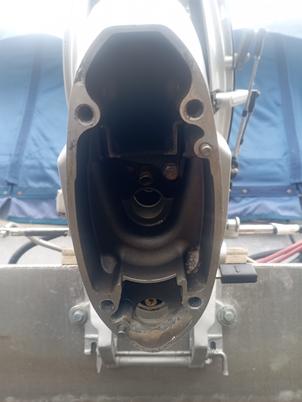

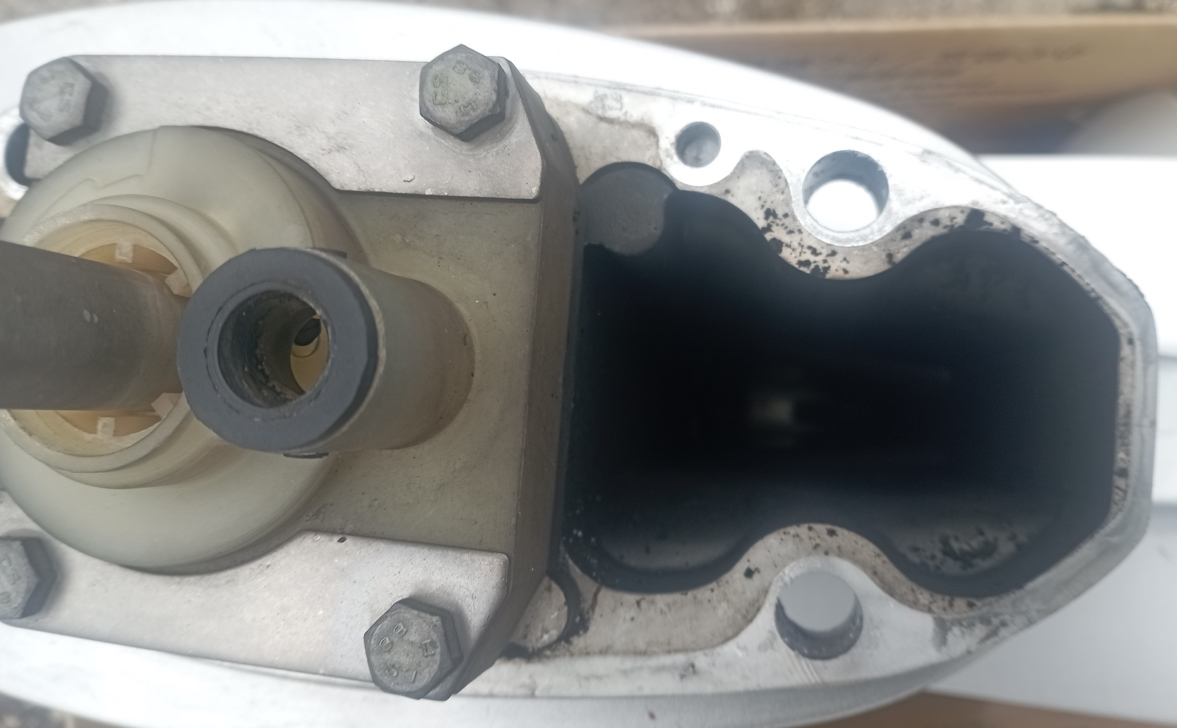

Продолжаем возню с редуктором...

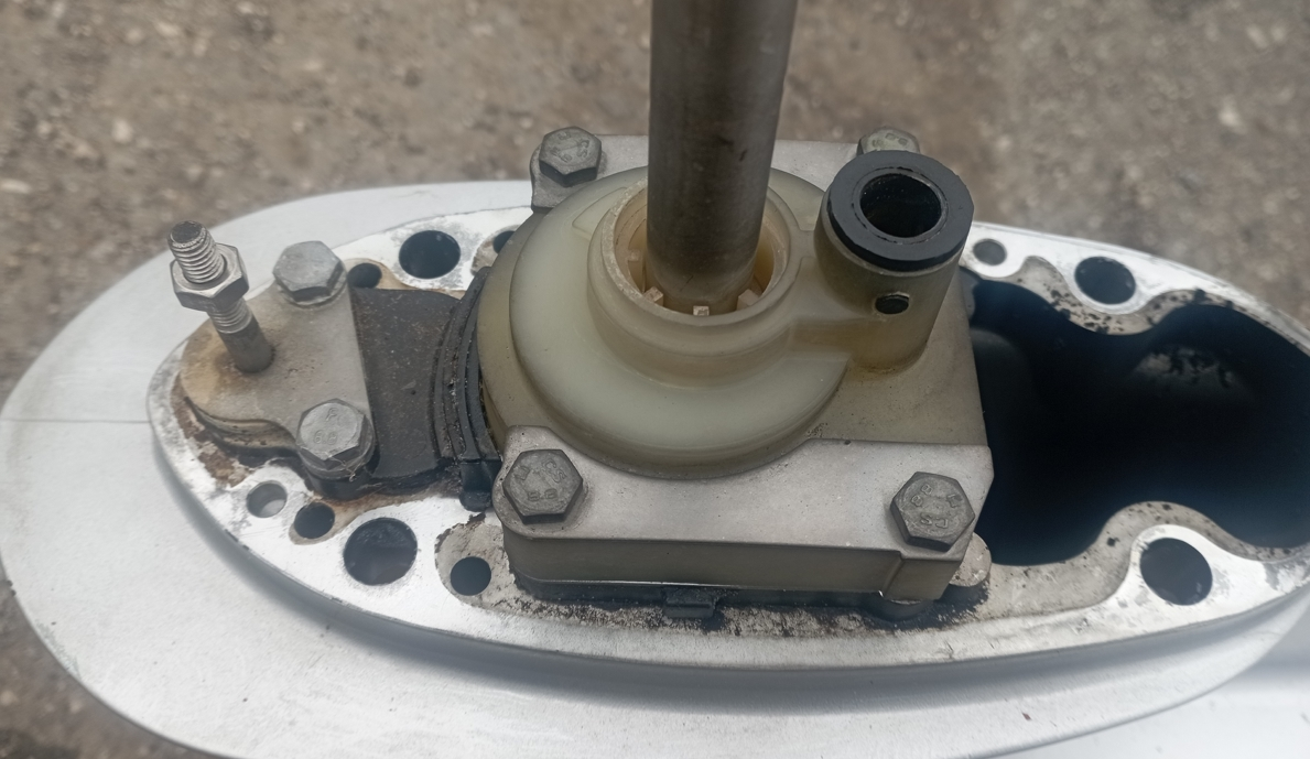

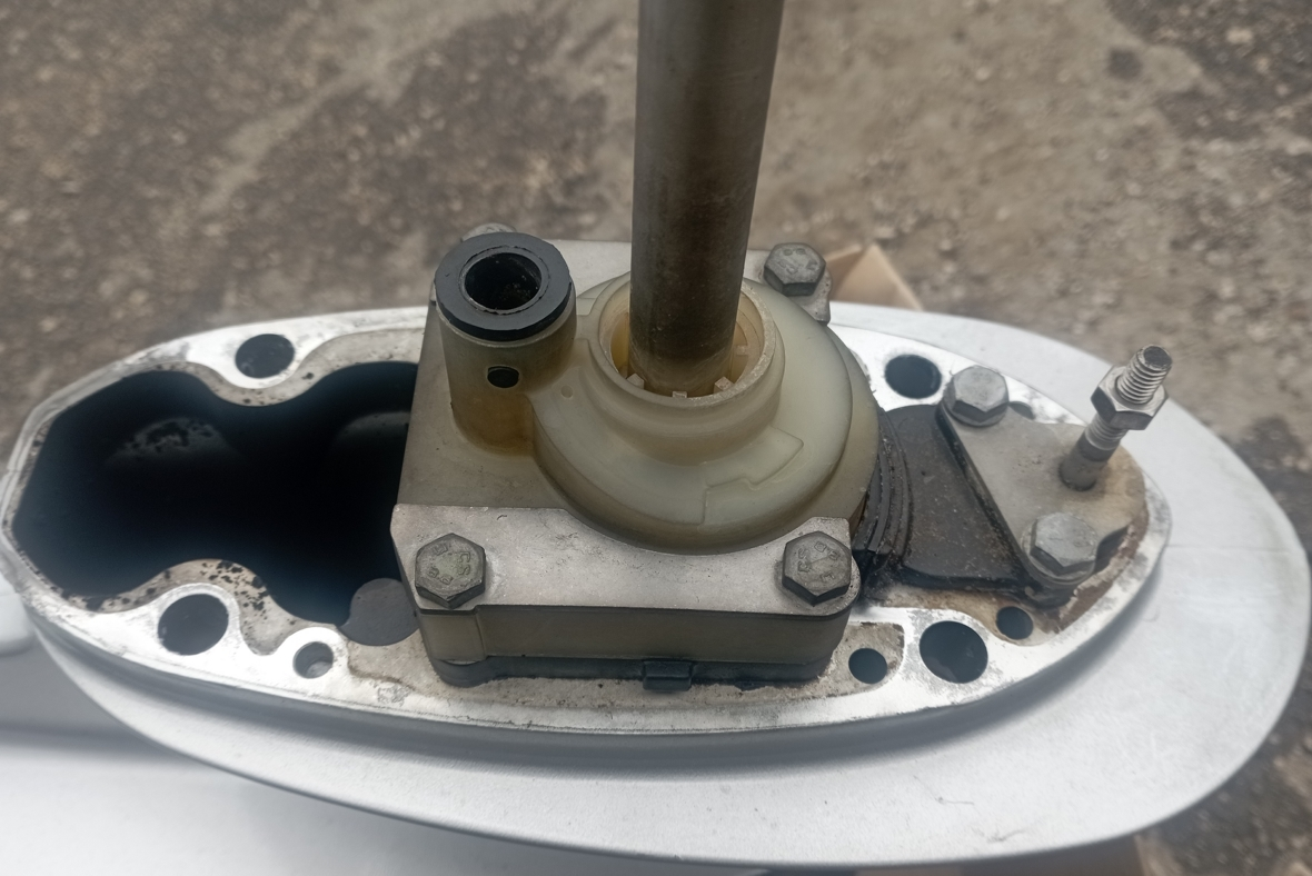

Масло отстоялось и вода выпала в осадок, совсем немного - пара колпачков от баклашки:
237271
Редуктор снял, тут все легко, как оказалось. Видимых повреждений не обнаружил, отвез в гарантийный сервис, жду резюме, где собака порылась.
237267237268237269237270
Кстати, головки винтов крепления редуктора - на 12!

Редуктор разобран, предварительный диагноз: износ игольчатого подшипника вертикального вала в редукторе! Подшипник работал в масле, пока ничего не понимаю, жду окончательного резюме.

Игольчатый подшипник в норме, но на валу имеются небольшие потертости, мое мнение, это абсолютно не критично и на попадание воды не должно влиять.
Что мне предложено - игольчатый подшипник вертикального вала мне отправят по гарантии, необходимо заменить 4 сальника и 1 прокладку, ибо редуктор полностью разбирался, 2 сальника на гребном и 2 на вертикальном. Сальники и замена за мой счет. Ладно. Не буду спорить. Нет желания, да и цены не заоблачные, ну если не покупать оригинальные машкины сальники.
Пока останавливаюсь, покупаю сальники Тайвань Омакс с "Водника", жду прихода подшипника...
Мое сугубо личное скромное мнение - с завода стояли говносальники со всеми последствиями.

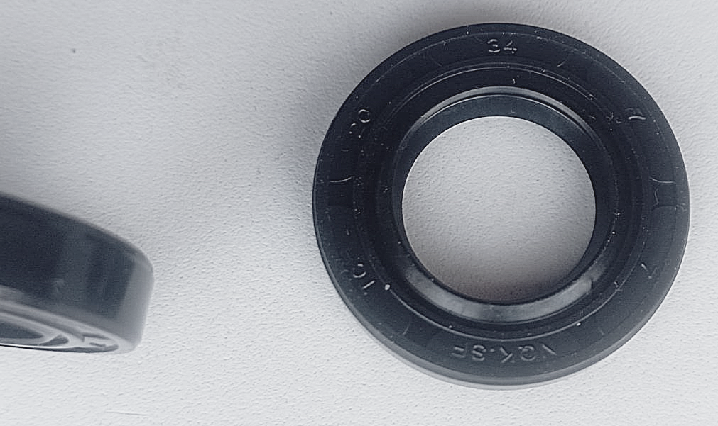

Всех приветствую!
Жизнь постоянно заставляет чему-то учиться и это видимо, хорошо! Наверное...
Теперь я знаю как устроена армированная манжета, кто их производит, зачем и почему.)))
Максимальный ценник на это изделие, применяемое в редукторе ПЛМ (в количестве 4 штук!!!) мне попался в магазинчике "через дорогу" и составил 1000 рэ! Да, на упаковке гордая надпись yamaha и маде ин япония, но умножаем на 4 и получаем стоимость 15% от стоимости редуктора в сборе.
Марку и обозначение сальников, установленных с завода я приведу позже, надо добраться до сервиса.
Результат - приобретены 4 сальника от тайваньской компании NQK.SF по 50 рэ.
А вот расхваленный аналог под брендом Omax - я так и не обнаружил такого производителя.
В любом случае, осталось собрать редуктор, опрессовать и ... поэксплуатировать.

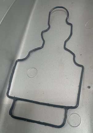

Кстати, очередная проблемка - прокладка под основание корпуса помпы - цены на кусочек резиночки до 2 рублей!!!
239141 239142239143

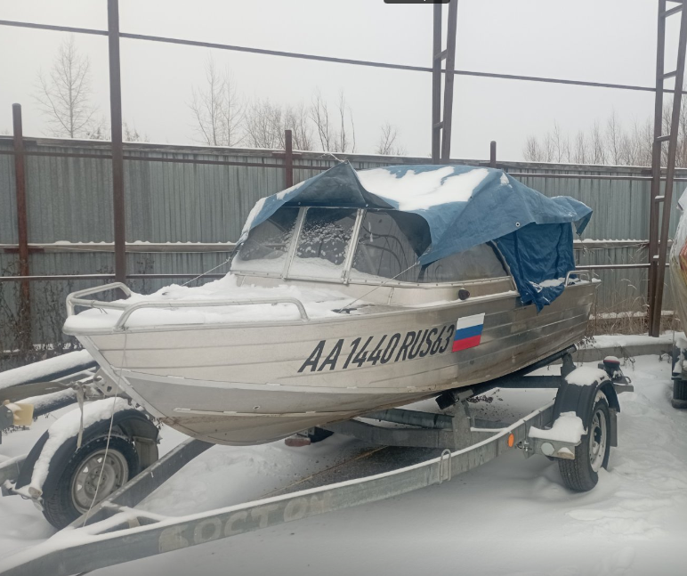

Банера на всю лодку нехватило накрыть?
Да эт не баннер, это кусок тарпаулина 3х2, который вместо тента летом использовался.))) Главное, салон накрыт. В транце вообще доверха снег со льдом, не стал выковыривать. Перезимует, никуда не денется.
1 886
Стекло жалко, чтоб незакоцало, градом например, ну или есче чем
Хм.. ну так-то наверное да, оно тонюсенькое... надо купить видимо 3х5 материал и накрыть по человечески, а то еще снега не было нормального.
